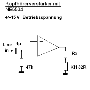

ich brauche einen einfachen Kopfhörerverstärker, habe mir deshalb den
recht simplen Schaltplan im Anhang überlegt.
Ein NE5534 wird mit +/-15V betrieben und verstärkt ein Line-Signal.
Um den OP nicht zu überlasten, bekommt er einen "dicken" Vorwiderstand
Rx.
Der Kopfhörer hat einen Gleichstromwiderstand von 32R.
Frage:
kann das so funktionieren und wie groß muss Rx sein für eine 2-fache
Verstärkung?
Gast #2632203
Warum nimmst du dann keinen kopfhörertauglichen OpAmp ?
Wie willst du damit Leistung gewinnen ?
Aus dem OpAmp kommen so oder so gerade mal 20mA.
Kopfhörer brauchen mehr.
Dann verzerrt es.
Ist das eine sinnvolle Lösung ?
Kauf dir einen TS922
(oder MC34119 (OnSemi, TS34119 Conrad), NJM2113, TDA7050/TDA2822
(Philips))

Der 5534 ist m.W. für einen Lastwiderstand von 600 Ohm konzipiert,
was für  einen OPV schon recht niedrig ist. Auf gut Deutsch: Dein
Konzept macht wenig Sinn. Du musst dem OPV eine Endstufe nach-
schalten, oder gleich ein kleines Verstärker-IC nehmen.

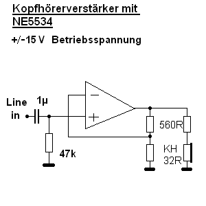

Danke für die Antworten!
Ich bin sicher, schon mal irgendwo einen Schaltplan für sowas gesehen zu
haben!
Die 600 Ohm (Vor- bzw. Last-) Widerstand sind ja nicht tragisch, wenn
man die Betriebsspannung hoch wählt (dann entsteht halt etwas Abwärme,
wen juckts?).
So wie im Anhang müsste es gehen, allerdings ist dann der KH nicht fest
"angekoppelt".
Ach so, der KH hat übrigens 106dB Wirkungsgrad, mit 20mA dürfte er schon
heftig laut sein.
Gast #2632241
mhh schrieb:
>> Verstärkung?
> Die Spannung wird über dem KH immer so groß sein wie die Eingangspannung
> (Solange der Spannungshub am Ausgang ausreicht).
Dann wäre die Schaltung ganz oben also ein Impedanzwandler?!
Gast #2632260
Gewissermaßen ja.
Aber der Strom durch den OPV Ausgang bleibt innerhalb seiner
Aussteuerbarkeit gleich, egal wie Du den Widerstand änderst. Machst Du
ihn deshalb zu null, wird Dir die Schaltung bekannt vorkommen.
Gast #2632329
> wen juckts?).
Du hast was Grundlegendes nicht verstanden.
Durch den Widerstand wird der Strom nicht erhöht.
> schon mal irgendwo einen Schaltplan für sowas gesehen zu haben!
Sicher. Murks gibt's überall. Wir kämpfen dagegen.

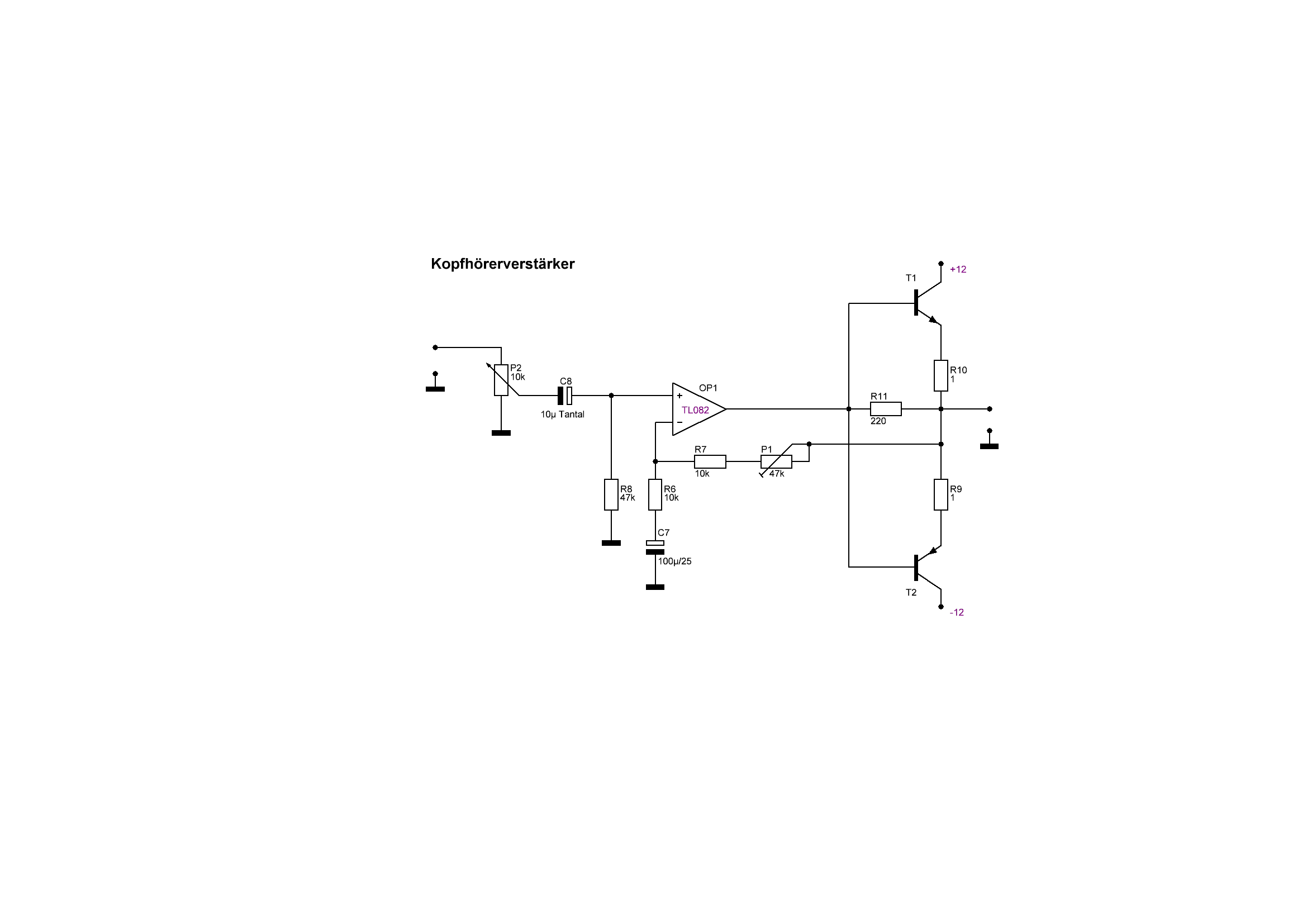

totaler pfusch.
nimm nen nichtinvertierenden verst und hinten drann nen booster.
den booster legt man mit in die gegenkopplung.
transistoren je nach last.
bc141/161 , bc639/640 meinetwegen auch noch bd139/140.
lautsprecherschutzschaltung nicht vergessen.

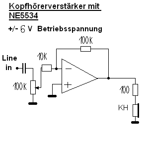

im Funkamateur FA 8/10 auf Seite 839 wird ein
vierfach-Stereo-Kopfhörerverstärker mir 4x NE5532 vorgestellt, lt. Autor
Helmut Hofmüller sehr rauscharm.
Es wird eine "schwimmende Masse" aus zwei seriellen Elkos verwendet,
Bertiebsspannung 12V, das ergibt für symmetrische Spannungsversorgung
+-6V.
mehr geht natürlich auch!
Hoffe, man kann die Widerstandswerte lesen!

>Kann man einen 32R-KH als "Quasi-Kurzschluss" auffassen? Und was, wenn
>noch ein 100R-Festwiderstand in Reihe liegt?
Im Anhang ist ein Schaltplanauszug des Mackie-Mischers CR1604-VLZ
gezeigt. Diese Schaltung soll 20...200R Kopfhörer treiben können.
Natürlich funktioniert die Schaltung auch mit einem NE5532. Man sollte
aber einkalkulieren, daß die interne Kurschlußstrombegrenzung stark von
Chip zu Chip variert und auch von der Chip-Temperatur abhängt. 10...60mA
sind da möglich. Wenn man die Schaltung nachbauen will, sollte man den
NE5532 daher auf möglichst hohe, unverzerrte Lautstärke selektieren.
Nachteil der Schaltung ist natürlich die hohe Verlustleistung beim
NE5532, die ihn gewaltig aufheizt.

Gast #2641195
MaWin schrieb:
>> 20mA sind so schlecht für einen KH-Amp auch nicht!!!
> Flüsterleise.
> 32 Ohm, 20mA peak = 14mA rms = 0.5V = 6 Milliwatt.
> Verstärker würde ich so was nicht nennen, man könnte
> den Kopfhörer auch direkt am Line-Out anschliessen.
> Gibt es eigentlich einen bestimmten Grund, warum
> hier gehirnamputierte Kleinkinder so vehement auf
> unsäglichen Murkslösungen bestehen müssen ?
> *SNIP*
Wow...
MaWin schrieb:
> Ich fasse nicht was hier für ein Humbug geschrieben wird.
Sagenhaft...
Mpfzt, beziehst Du das auf Deine eigenen Beiträge?
Der Schalldruck moderner Kopfhörer liegt grob zwischen 90-110dB/mW.
Nur mal als Beispiel, die "100dB-Grenzen" von ein paar Hörern:
Koss Portapro   1mW  ->  ~220mV  ->  100dB
AKG K141 Studio 1mW  ->  ~210mV  ->  100dB
Grado (viele)   2mW  ->  ~230mV  ->  100dB
Selten natürlich auch:
AKG K1000      400mW ->     ~7V  ->  100dB
Die "Masse" erreicht diesen Schalldruck zwischen ~2..5mW.
A-gewichtet liegt die "zulässige" (nicht ohrschädigende)
Einwirkdauer für 100dB(A) bei ~15 Minuten.
6mW an einem In-Ear Hörer fetzen Dir das Ohr unmittelbar weg.
Ich kann das gerne an >Deinen< Ohren vorführen, soll ich? ;)
Natürlich brauchen wir für nen richtigen KH-Amp ein bißchen
mehr (Peak-) Leistung, aber
> Flüsterleise.
ne, ne, mein Lieber. Flüsterleise ist etwas anderes...
Für den TE:
NE5534 ist genau die die richtige Wahl und bestenfalls
durch einen NJM4556 zu toppen, der allerdings auch
deutlich(!) mehr Leistung rausschieben kann.
Nur mal so als Anhaltspunkt, auch wenns nach Eigenwerbung stinkt:
http://www.askrprojects.net/hardware/metalears/index.html

#2641922
Ja, aber man designed nicht für die Masse, sondern für "worst case".
Nimm beispielsweise den K242 von AKG, ein hervorragender 55R Kopfhörer,
der bei 1V nur 91dB Schalldruck erzeugt. Bei 1V fließen dann 18mA und
der Kopfhörer setzt 18mW um.
Für 100dB braucht es 9dB mehr Spannung, also 2,8V. Bei dieser Spannung
fließen 51mA (!) und rund 140mW (!) Leistung wird im Kopfhörer
umgesetzt.
Mit einem einzelnen NE5534, der im schlimmsten Fall nicht einmal 10mA
liefern kann, kommt man da nicht weit. Nicht einmal, wenn er den
typischen Kurzschlußstrom von 38mA liefern könnte, wäre er in der Lage,
den K242 zu treiben. Deswegen verwendet Mackie ja auch zwei OPamps
parallel.
Jetzt mag man sagen, daß 100dB Schalldruck sowieso zu laut sind. Dabei
ist aber zu berücksichtigen, daß dieser Wert ein zeitlicher Mittelwert
ist. Einzelne Musikspitzen können durchaus diesen Wert erreichen, selbst
wenn man deutlicher leiser als 100dB hört. Und diese Spitzen müssen vom
Verstärker verzerrungsfrei verarbeitet werden können.
Ich habe oben schon geschrieben, daß ich die Mackie-Schaltung mit zwei
parallelen OPamps selbst nicht verwenden würde. Der Grund dafür ist, daß
es jede Menge sehr guter aber schalldruckarmer Kopfhörer gibt, die damit
theoretisch nicht befriedigend getrieben werden können. Von daher ist
die Verwendung von noch mehr parallelgeschalteten NE5534, wie in deinem
Link "konsequent". Ich finde es aber sinnvoller, die enstehende
Verlustleistung lieber in einem Endstufentransistorpäärchen umzusetzen,
als in OPamps.
Ganz nebenbei: Der NE5534 ist ein dekompensierter OPamp und ist nur
stabil für eine Verstärkung >3. In deiner Anwendung müßte er mit einem
zusätzlichem Cap kompensiert werden. Vergessen?
