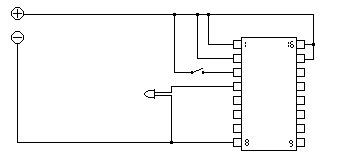

Ich hab mir 8 CMOS4094 besorgt um mit 8 Datenausgängen und beliebig
vielen Steuereingängen 64 LEDs (montiert auf ein 8x8 Feld) zu Steuern.
Zur Stromversorgung benutze ich eine 9V Batterie.
Zunächst meine Verkabelung:
Ich habe den Pluspol der Batterie an den Pin16(VDD) des 4094
Angeschlossen,
Den Nullpol auf den Pin8(VSS). Der Strobe Eingang (Pin1) ist mit dem
Pluspol verbunden und somit dauernd "High", ebenso der Output Enable
Eingang (Pin15).
Den Data Input(Pin2)hab ich testweise dauernd "High" gesetzt indem ich
ihn mit dem Pluspol der Batterie verbunden habe. Die Clock hab ich mit
einem Taster mit dem Pluspol verbunden. Zwischen Q1 und VSS habe ich
Testweise eine LED eingebaut.
Hier mein Problem:
Wenn ich 8mal auf den Taster drücke, also die Clock8 mal von Low auf
High geht passiert nichts...
Ich hab keine Ahnung wieso, ich hoffe ihr könnt mir helfen!
Hier noch der Link zu dem Datenblatt:
http://www.cmos4000.de/media/cmos/ic-cmos-4094.pdf
Danke!
Matthias
von Jobst M. (jobstens-de)
Was liegt dort an, wenn der Taster nicht gedrückt ist?
Wie vermeidest Du Tastenprellen?
Ähm ... mit oder ohne Widerstand?
Jobst

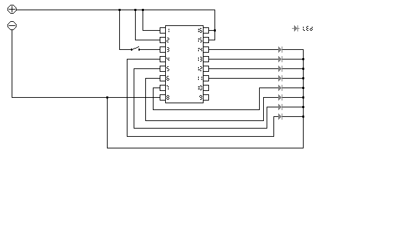

von Matthias N. (mathew96)
Hier ein kleiner Plan, gemalt mit MS-Paint.
Edit: Habe keine Widerstände eingelötet die LEDs funktionieren auch
direkt an der Batterie also kann es daran nicht liegen.
Du benötigst noch mindestens 2 Widerstände:
Einen in Reihe zur LED (1kΩ) und einen von Pin 3 zu GND (1-20kΩ).
Dann sollte sich bei ordnungsgemäßen Bauteilen eigentlich etwas zeigen.
Dein Baustein ist auch ein MC14094, CD4094, HEF4094 ... und KEIN
74HC4094!?
Letzterer verträgt nämlich nur 5V.
Hast Du ein Multimeter?
Jobst
Sorry für Doppelpost.
den Plan weiter oben!
So würde ich den 4094 anschliessen.
Ich poste das hier bevor ich mir die 4094s bestelle und womöglich später
zerstöre.
Wenn etwas daran Falsch ist sagt es mir bitte.
Schaltkreis für 4094
Anbei
Fangen wir wieder ganz oben an:
Beitrag "Re: CMOS 4094 Verkablungsproblem"
Jobst
