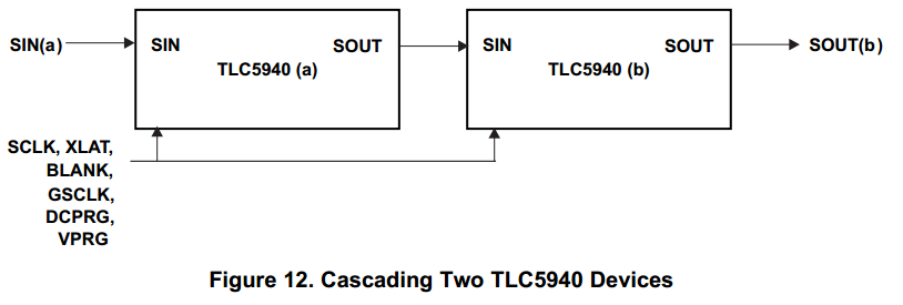

Ich stehe vor einem Problem der Datenübertragung über längere Strecken
und hoffe hier auf Hilfe. Mein Problem ist - denke ich - etwas
untypisch. Kurze Beschreibung:
Ich Bilde eine Kette aus TLC5940-Chips, das sind PWM-Generator/-Treiber
(für LED-Beleuchtung). Meine Herausforderung ist die Anzahl: Ich will
14m LED-Kette ansteuern und brauche dazu 56 TLC-Chips. Ich will die TLC
auf die 14m verteilen, um nicht einen riesigen Kabelstrang führen zu
müssen. Gesteuert wird das ganze von einem ATmega32 (andere auch
möglich).
Auf geringe Strecken läuft die Kommunikation schon, ich überlege mir
jetzt, wie ich das ganze auf 14m legen kann ohne dass die
Datenübertragung fehlschlägt. Alle 25cm werde ich einen TLC hinsetzen
der eben eine 25cm-Einheit von LEDs steuert.
Die Kommunikation funktioniert folgendermaßen: 6 Steuerleitungen (davon
zwei mit 8 MHz und zwei mit 2 KHz) sollen parallel an die TLC-Chips
übertragen werden, und 2 Datenleitungen verlaufen in einer Daisy-Chain
durch die Chips durch (in Wirklichkeit verlaufen diese im Kreis zurück
zum ATmega) -> siehe Anhang.
Das heißt, die 6 Steuerleitungen will ich an und für sich parallel
übertragen, habe aber alle 25cm die Möglichkeit, das Signal zu
verstärken oder sonstwie anzupassen. Die 2 Datenleitungen werden alle
25cm sowieso aufgegriffen und vom TLC generiert, da gibt es - glaub ich
- keine Probleme.
Was kann ich mit den Steuerleitungen machen? Wenn ich sie einfach nur so
verbinde, werden sie wohl im hinteren Teil der Kette nicht mehr richtig
ankommen (es würden also nur einige LEDs richtig leuchten). Ich hätte
einfach alle 25cm (da das ganze auf Holz verläuft sind auch andere
Abstände möglich) irgendeine Art von Repeater eingebaut - intuitiv etwas
mit einem Transistor/MOSFET und einem Flankendetektor
(Schmitt-Trigger?).
Oder eventuell eine differentielle Übertragung über die ganze Strecke
und alle 25cm ein Abgreifen und umwandeln in CMOS-Logik? Die
Stromversorgung läuft so sowieso parallel (und stark genug) mit.
Ich hoffe auf Kritik zu meiner Idee. Danke wiedereinmal im Vorhinein!
Liebe Grüße,
Michi

Ich würde erstmal mit ganz normalen CMOS-Signalen rangehen und
ausprobieren, ob das funktioniert (in einem Versuchsaufbau).  Ggf.
mit einer Serienterminierung arbeiten am Leitungstreiber, um die
Überschwinger zu dämpfen.  Sinnvoll ist es, wenn die Leitung
geometrisch einigermaßen uniform ist, damit sie mit einem annähernd
konstanten Wellenwiderstand arbeitet.
Wenn das nicht reicht, würde ich über RS-485 nachdenken.  Dafür gibt's
fertige Bustransceiver-ICs.

Also da wird es ohne angepasste Leitungen nicht mehr sauber gehen, mal
abgesehen, dass die Kabel dann ev. als Atenne zu strahlen anfangen.
Bei 14m bist du mit 8MHz und ein wenig Verkürzungsfaktor schon im
Bereich Lambdaviertel, d.h. du bekommst eine Signalveränderung durch
Reflexionen, die massiv sein dürfte. --> Entweder geringere Frequenz
nutzen oder angepasste Leitungstreiber, Kabel und Abschlusswiderstände
nutzen.

Naja, bei 14m! und 56 Abgriffen würde ich das nicht mehr machen. Die
Chance, dass es funktioniert ist eher gering. Allein das Thema
Masseverschiebung ist hier nicht ohne.
Wenigstens den Takt würde ich ala RS422 differentiell führen und per
MAX485 & Co an jedem TLC abgreifen. GGF. kann man mit einem MAX485 eine
handvoll TLCs takten, viel mehr aber nicht.
>  Ggf.
Bei Multidrop und DEN Leitungslängen? Nicht wirklich. Das schreit nach
Problemen.
Jo.
MfG
Falk

Ach so. 56 TLCs sind 896 LEDs. Das kann man mit zwei DMX512 Strängen (=
Universen) erschlagen. Hat auch den Vorteil, bereits etablierte Technik
zu sein. Modularisierung ist auch gut. Also eine handvoll TLCs zu einem
Modul kombinieren und an einen AVR als DMX-Empfänger klemmen. Dann
braucht es gerade mal zwei Signaladern + Masse + VCC, um die Daten an
die LEDs zu kriegen. Und das ist dann solide. Allerdings muss man auch
bei 1m Kabellänge das Thema Wellenwiderstand beachten. Aber hier
kommt man noch mit CMOS-Pegeln hin.
