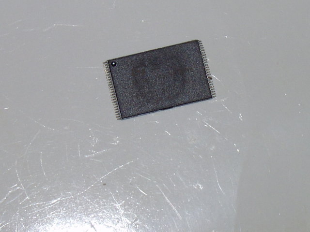

von erhardd (Gast)
... ich habe da den NAND256-A , gewonnen durch
Heißluft von der VIP 1710, im Auge;
Aber, - ich bin auch mehr der "Praktiker";
von erhardd (Gast)
...sieht doch nett aus !?!
von Philipp M. (lord-maricek)
verkaufste den? Ich wollte mehrere Chips probieren.

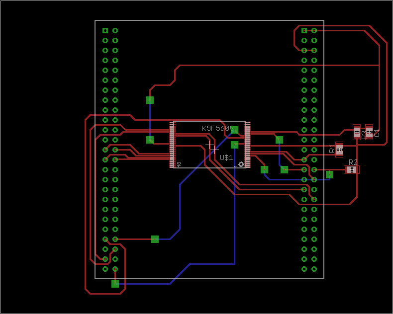

Ich habe den hier gefunden, der ist Baugleich mit den aus dem Manual des
FSMC.
http://datasheet.elcodis.com/pdf/24/88/248837/nand512w3a2sn6e.pdf

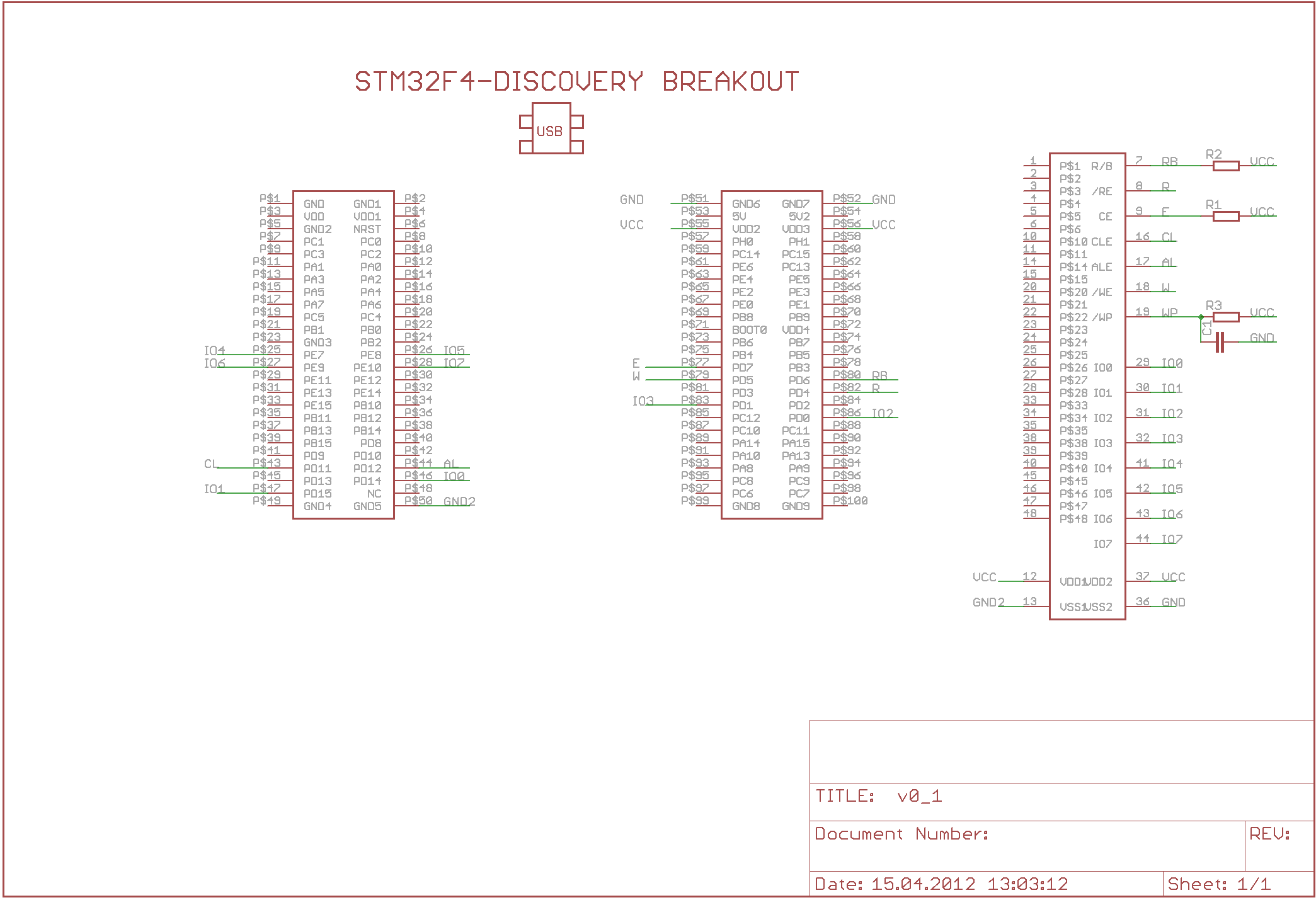

Dazu habe ich mal ein Testboard erstellt. Da ich nur einseitig Ätze, und
nicht alles auf eine Seite geht, sind die Blauen Linien dann
Kabelbrücken.
Wär nett, wenn mal jemand drüber gucken könnte, ob alles passt.
MfG
Philipp

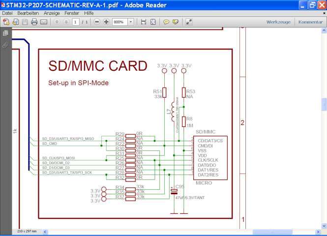

von chris (Gast)
Wäre ein SD-Kartenadapter nichts für Deine Platine?
Kommt auch noch mit drauf. Aber vielleicht mach ich auch so ne art
Stecksystem, dann kann ich die Platinen einfach über einander stecken,
oder ich muss versuchen das ganze 2Seitig zu machen. Ich muss mir aber
noch angucken, wie die SD Karte angeschlossen wir, es gibt ja 1,4 und 8
Wire, weiß aber nochnicht was ich nehmen muss, und wie es verkabelt
wird.

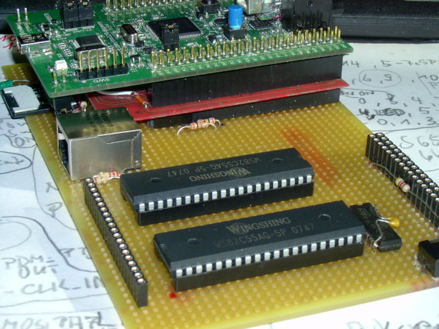

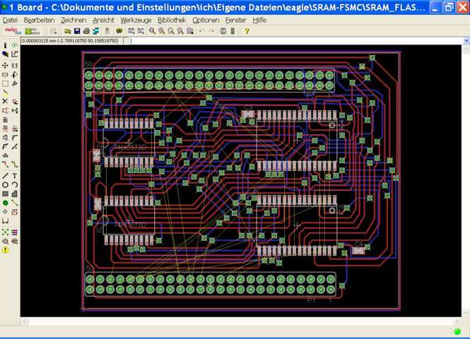

von erhardd (Gast)
...das Stecksystem habe ich schon für meine SRAM-Erweiterung verwendet;
von Michael N. (much)
> Kabelbrücken.
mal davon abgesehen, dass die hälfte der Bauteile/Leitungen sich
außerhalb des Boards befinden würde ich sagen, dass du unter dem Chip
keine Brücken plazieren kannst.
lg much

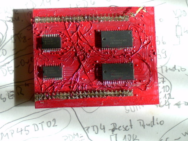

von erhardd (Gast)
...obwohl 2-seitig, kam ich nicht um Drahtbrücken 'rum;
(die gelben Linien im .brd)
Im Vordergrund Bild 018 die beiden Porterweiterungen WS82C55,
 -- dabei bin ich grade...
>> Kabelbrücken.
> lg much
Stimmt, die Kabekbrücken unter dem Chip habe ich nicht beachtet. Aber da
liegt nichts außerhalb, Das Board unter dem Discovery ist größer, man
kann die Dimensionen aber nicht auf dem Bild sehen. War aber auch nur
maln erster Versuch. Ich werd das ganze nochmal vernünftig ausarbeiten
und gleich mit SD Karten Slot.

von erhardd (Gast)
http://www.conrad.de/ce/de/product/411246/TRANSCEND-MICRO-SD-KARTE-2GB-DUAL/0412037&ref=list
...zum Thema SD-Karte
  -Ein Tip:
ich mache hier keine Schleichwerbung, aber hier stimmen Preis/Leistung
-beim grossen C nicht selbstverständlich ;-)
Der miniSD-Adapter wird mit Lötlack-Draht verkabelt und dient als
Adapter
(fest montiert-geklebt) auf der LP;
Über den SD-Adapter ist der Zugriff an jedem Lesegerät möglich...
Im Bild 018 oben links, ragt dieser Adapter etwas über den Rand
hinaus(besserer Zugriff)...

von erhardd (Gast)
> Adapter
korrekter:
Der miniSD-Adapter dient als festmontierter Slot;
der SD-Adapter als Adapter der micro-SD in einem Kartenleser;
Es sind 3 Teile...

von bastler (Gast)
sag mal, ist da neben deinem print ein schädel explodiert? oO
Den check ich jetzt nicht so ganz. Eine einfach ja das geht oder nein
das geht nicht Antwort wäre hilfreicher gewesen.
von bastler (Gast)
wegen dem haare und blut sumpf auf der ram platine
von erhardd (Gast)
...ach, der meinte mich!
Nun, lieber Bastelfreund! Dies ist meine Art, die freiliegenden
Lötlackdrähte zu fixieren.
Sehr oft reisst man sonst unbeabsichtigt einen Draht ab.
Das "wie" sei jedem selbst überlassen, -dennoch ist es ratsam , es zu
"tun"...

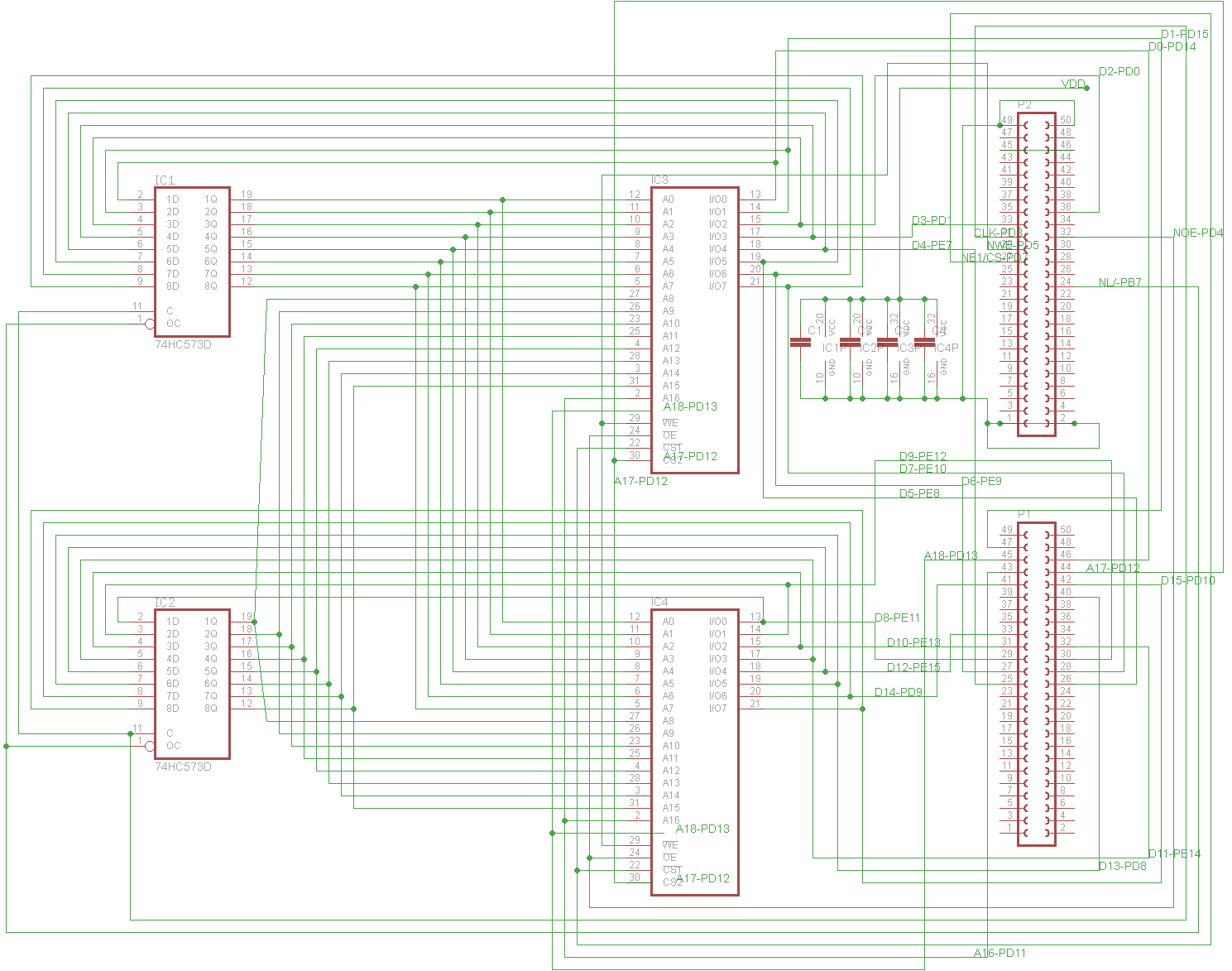

von Timo W. (twischer)
Hi Erhard,
mich würde interessieren, ob du um das RAM verwenden zu können noch
etwas auf dem Discovery-Board verändert hast?
Was ist mit den Ausgängen INT1 und INT2 vom Gyroskop? Wie sieht das mit
der Over-Current-Signalisierung vom USB-Host aus. Hast du R50
ausgelötet?
Könntest du die Eagle-Datei vom Schaltplan mit anhängen.
von erhardd (Gast)
Hallo, Timo
...hier mal die eagle -Dateien;
-allerdings habe ich das Projekt abgebrochen, wegen der Beschränkungen
durch die Mehrfachbelegung der Pins;
bei www.PowerMCU.com gibt's die 144-pin Variante mit allem drauf
(spart Nerven);
von erhardd (Gast)
...so besser?
Super erstmal großes Dankeschön.
Hattest du den das RAM erfolgreich nutzen können.
Bin am überlegen ob ich das Gyroskop runterlöte.
Ansich finde ich das Board nämlich ganz gut. Vor allem bei dem Preis. Da
kann man sich auch mal ein paar mehr von kaufen.
Timo

von erhardd (Gast)
...Zusatz:
RAM über FSMC und mux-enable;
FSMC macht keine Probleme, (auch DMA und DCMI nicht);
schau mal Beitrag "Baseboard Discovery f4"
da läuft der Zugriff auf die beiden Porterweiterungen WS82C55
auch über FSMC...
von erhardd (Gast)
...sind, soweit ich mich erinnere(4 Wochen sind die halbe Ewigkeit),
die gleichen Addr/Datenltg. ;
- nur NE2-Pin negiert und vernandet, damit SRAM und Porterweiterung
getrennt angesprochen werden können;
Frag bitte nicht nach einem Schaltplan.
Die "Kleinigkeit" habe ich aus dem Gedächtnis(und Datenblatt :)   )
verdrahtet...
