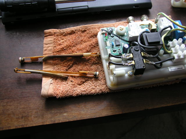

Das mit dem Durchlauferhitzer müsste man mal genau durchrechnen. Die neuen Geräte von Stiebel gehen schon sehr effizient mit dem Strom um. Wenn ich jetzt das Gerät 6 mal am Tag für 30 Sekunden Händewaschen einschalte und es mir nicht auf Volllast die Hände verbrutzelt, 1 mal am Tag für 10 Minuten unter der Dusche stehe dann verbrauche ich pro Tag maximal 4,5 KW/h. Wenn ich das Warmwasser über eine Zentralheizung oder Gastherme laufen lasse, muss das immer angeheizt werden, auch wenn man das Dingen im Sommer ganz abschalten könnte. Ich weis nun nicht was wirklich günstiger ist.

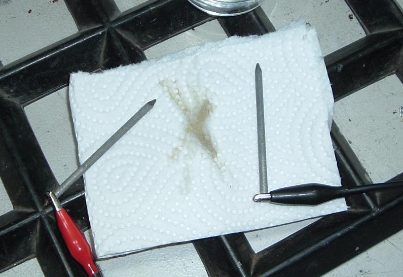

Puh - ich bin doch einigermassen schockiert. Soweit mir bekannt, entstehen bei der "Elektrolyse" Gifte, die ich im Trinkwasser eigentlich nicht haben möchte. Und das Elektrolyse auftritt, ist wohl kaum von der Hand zu weisen. http://www.mikrocontroller.net/attachment/141367/P4160177.JPG Ich wollte mir einen Kleindurchlauferhitzer für die Küche zulegen. Einen elektronisch geregleten um die Zeit zu überbrücken bis warmes Wasser von der Gastherme bereit steht. Nein, dieses "Blankdrahtsystem" werde ich mir nicht kaufen. Danke für die Aufklärung. LG oldeurope
oldeurope schrieb: > Puh - ich bin doch einigermassen schockiert. Dito. Ich mag kaum glauben, das sowas verkauft wird. oldeurope schrieb: > Nein, dieses "Blankdrahtsystem" werde ich mir nicht kaufen. Ich bin mit meinem 50l Druckspeicher sehr zufrieden. Mit seinen 2 kW Anschlusswert erfordert er auch keine so dicken Leitungen und die Installation gestaltet sich denkbar einfach. Und für ausgedehnte Duschen reicht das auch.
oldeurope schrieb: > Puh - ich bin doch einigermassen schockiert. Soweit mir bekannt, > entstehen bei der "Elektrolyse" Gifte, die ich im Trinkwasser eigentlich > nicht haben möchte. > > Und das Elektrolyse auftritt, ist wohl kaum von der Hand zu weisen. Seit wann entsteht bei Wechselspannung Elektrolyse? Oder hast du noch ein altes Gleichspannungsnetz? http://de.wikipedia.org/wiki/Elektrolyse Da passiert ueberhaupt nichts. Weder Elektrolyse noch irgendeine Spannungsverschleppung zum Wasserhahn. Wenn dort Elektrolyse passieren wuerde musste sich die Heizwendel in kuerzester Zeit von selber aufloesen, tut sie aber nicht.

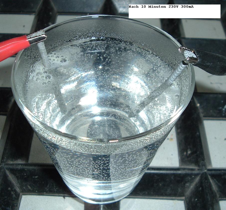

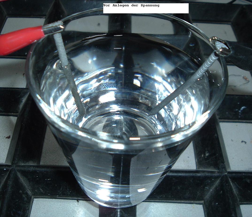

Erich, oldeurope, Matthias Sch, alles Luschen. SO lebt man in Brasilien: http://www.umdiewelt.de/Die-Amerikas/Suedamerika/Brasilien/Reisebericht-4172/Kapitel-9.html http://pegasus7166.wordpress.com/2010/09/03/elektrische-duschkpfe/
oldeurope schrieb: > Dieser bräunliche Schmier der im Bild zu erkennen ist zum Beispiel. > Ich erinnere mich an eine Fernsehreportage aus einem Knast. Die hatten > da Tauchsieder "System Blankdraht" gebaut um sich Wasser zu kochen. Sah > nicht gut aus die Brühe. Auf RTL II wa? Das trinkwasser in Deutschland ist das best überwachte Lebensmittel, und wenn ein Sanitärhersteller einen DLH verkauft, dann wird dieser garantiert nix schädliches mit dem Trinkwasser anstellen, weil dann sein Produkt für den Markt nicht zugelassen wird. Zumal mich interessieren würde, wie warmes Wasser für den Menschen gefährlich werden kann, also auf der Haut kann ich mir das nicht vorstellen, und in den Körper kommt das wasser ja nicht, zumindest kenne ich keinen, der sich täglich seine zwei Gläser warmes Leitungswasser gönnt. Zumal Mineralwasser gesundheitsschädlicher ist, als Trinkwasser und das trinken ja auch genügend Leute. Nur weil es etwas gibt, von dem ihr noch nicht wusstet, das es das gibt weil ihr dachtet, das kann doch gar nicht gehen muss es nicht automatisch gefährlich sein, was der Bauer nicht kennt, usw. MfG Dennis
Da wurde ich mir eher Gedanken zu Uran im Trinkwasser machen. http://www.sueddeutsche.de/leben/uran-im-trinkwasser-orte-belastet-1.587595 Das Zeug ist ein klein bisschen Gefaehrlicher.

>Helmut Lenzen schrieb: >> Seit wann entsteht bei Wechselspannung Elektrolyse? Hmm, was ist jetzt in diesem Sinne "Wechselspannung" ? Mit 50 Hz ? Also bei Wechselspannung bzw. -Strom der 50 Hz hat, gibt es keine Elektrolyse? Im Amerika ist dann wohl die Grenze wo keine Elektrolyse stattfinden kann bei 60 Hz, eurer Meinung nach. '''Wie weiss ''die Spannung'' oder ''der Strom'' , daß er keine Elektrolyse machen darf?''' Oder liegt das am Wasser, '''das Wasser weiss es''' , es hat einen eingebauten Frequenzzähler?? Und wenn ich jetzt Bahnstrom nehme, mit 16 2/3 Hz, das ist ja auch Wechselstrom. Zweifelt jemand daran? Ist der nun auch elektrolysefrei ??? Man könnte auch einen Wechselstrom erzeugen mit 1 Hz, oder noch langsamer. Wo ist dann die Grenze? Oder ist die Grenze bei 400 Hz, so'n Wechselstrom gibt's ja auch häufig. Der müsste also 8x garantiert elektrolysefrei sein! Von noch höheren Frequenzen will ich jetzt nicht schreiben. Ist nach Fourier nicht jeder Wechselstrom auch ein Gleichstom, stellenweise (!hähä!)? Falls der alte Fourier das vergessen hat: Nennt es Erichches Postulat. Hat das schon jemand erforscht, ausser den Schlaumeiern hier, sagen wir mal jemand aus dem Chemiefach eine Promotion darüber verfasst? ---> Hier den Link dazu einfügen <--- Freue mich schon auf die weiteren Diskussionsbeiträge. @MaWin: Klasse, diese brasilianischen Duschköpfe! Wer hat den deutschen Vertrieb übernommen? Gruss eurer Erich
#2642861

Martin L. schrieb: > Bei einem Blankdraht Durchlauferhitzer ist der niederohmige Draht zwar > > von Wasser umgeben, allerdings fließt fast der ganze Strom durch ihn. > > Damit sind die Elektrolyseeffekte sehr viel kleiner... Eigentlich ist das Bild von Jens aussagekräftig genug. Soviel zur Aussage fast und sehr viel kleiner. Dann noch die Empfehlung keinen FI zu nehmen weiter oben im Thread. Meine Güte! Es ist nicht zu glauben aber wahr! Und wenn was passiert ist halt der Wasserversorger Schuld. Leute leute!
oldeurope schrieb: > Eigentlich ist das Bild von Jens aussagekräftig genug. > Soviel zur Aussage fast und sehr viel kleiner. > Dann noch die Empfehlung keinen FI zu nehmen weiter oben im Thread. > Meine Güte! Es ist nicht zu glauben aber wahr! Versteh ich nicht.. Jens sein Bild zeigt defekte Heizelement. Wir reden vom Normalzustand... Im Fehlerfall ist die Heizleistung vernachlässigbar klein (kleiner 50W) im Verhältnis zum intakten Heizdraht. Es kommt dann auch nur noch kaltes Wasser aus der Leitung. Also Füße still halten und noch mal drüber nachdenken... nitraM
oldeurope schrieb: > Eigentlich ist das Bild von Jens aussagekräftig genug. > Soviel zur Aussage fast und sehr viel kleiner. > Dann noch die Empfehlung keinen FI zu nehmen weiter oben im Thread. Die 230V sind ja schon im Normalzustand voll im Wasser, was soll im Fehlerfall noch schlimmeres passieren ;)

>> Dieser bräunliche Schmier der im Bild zu erkennen ist zum Beispiel. > Meinst Du mein Bild? Das findet sich im ganzen Leitungssystem, Jens G. schrieb: > Der eigentliche Defekt > > waren weggekeimte Gewindebolzen am einen Ende, weil Messing > > (offensichtlich nicht sauber gemischte ZnCu-Legierung, damit > > elektrochemisches Potential zw. Zn+Cu an einer ganz bestimmten > > Umformkannte des Bolzens (Zersetzung des unedleren Elements, Lochfraß an > > der Stelle). Hat aber nix mit Elektrolyse zu tun). Hoffen wir das mal. > Mein Bild bzw. der Defekt hat also absolut nix mit Elektrolyse zu tun. Schau mal nach ob Du irgendwo Eisenrohre verbaut hast. Die darfst Du am Ende, vor einer Zapfstelle, belassen. Sonnst bekommst Du solche Probleme. Ein Partikelfilter hinter dem Wasserzähler beugt dem auch vor. > ...hatten noch den vom Hersteller spezifizierten R=11,9Ohm - ist also > eher > ein Indiz gegen signifikanten elektrolytischen Materialtransport, > was den Querschnitt verringern müsste, und damit R erhöhen). Den gab es in meinem Experiment nicht. AC vermeidet das, hatten wir schon diskutiert. > Genau diese Leerkanäle sind auch bei meinem Durchlauferhitzer vorhanden. Viel zu kurz ausgeführt. Deshalb u.A. die speziellen Anforderungen an die Wasserqualität bei diesen Geräten. > Soweit ich es kenne, ist wohl so gut wie jeder Elektro-DLH in Blnkdrahtausführung - es gibt also keine konventionelle Ausführung ... Ich kenne nur die konventionelle Ausführung.
>Für Brauchwasser sehe ich da keine Probleme. An der Küchenspüle, wo ich >Trinkwasser entnehme, schon. Du ja - andere nicht. Redest Du über drei Moleküle, die pro h zersetzt werden, und eine Krankheit bei Dir hevorrufen könnten?
oldeurope (Gast) >> Genau diese Leerkanäle sind auch bei meinem Durchlauferhitzer vorhanden. >Viel zu kurz ausgeführt. Deshalb u.A. die speziellen Anforderungen an >die Wasserqualität bei diesen Geräten. Was ist viel zu kurz? Der Leerkanal? Woran siehst Du das? Dieser DLH hat so schätzungsweise reichlich 1m davon (der Plastikkörper ist mäanderförmig durchzogen damit zw. Wasseranschluß und Heizung).
#2644553
Jens G. schrieb: > Was ist viel zu kurz? Der Leerkanal? Woran siehst Du das? Dieser DLH hat > > so schätzungsweise reichlich 1m davon (der Plastikkörper ist > > mäanderförmig durchzogen damit zw. Wasseranschluß und Heizung). Ein paar Meter sollten es in Verbindung mit aufbereitetem Wasser schon sein. Aber das sind für die Anwendung Durchlauferhitzer unmöglich zu erfüllende Forderungen.
#2644570
Jens G. schrieb: >>Für Brauchwasser sehe ich da keine Probleme. An der Küchenspüle, wo ich > >>Trinkwasser entnehme, schon. > > > > Du ja - andere nicht. Dann lies mal den Thread komplett! > Redest Du über drei Moleküle, die pro h zersetzt > > werden, und eine Krankheit bei Dir hevorrufen könnten? Ich weiss weder über wieviele Moleküle/h wir reden, noch ob diese Gesundheitsschädlich sind. Mir kommt das Blankdrahtsystem nicht ans Trinkwasser. Warum soll ich das Risiko eingehen?
oldeurope schrieb: > Mir kommt das Blankdrahtsystem nicht ans Trinkwasser. Warum soll ich das > Risiko eingehen? An deiner Stelle wuerde ich dann ueberhaupt kein Trinkwasser mehr zu mir nehmen. Da sind noch ganz andere leckere Sachen drin wie z.B. Uran. Von Mineralwasser reden wir erstmal gar nicht.
