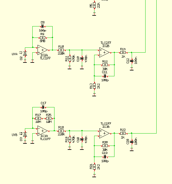

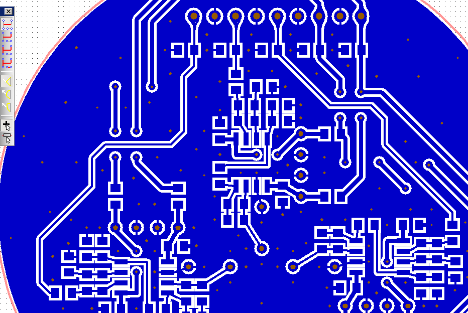

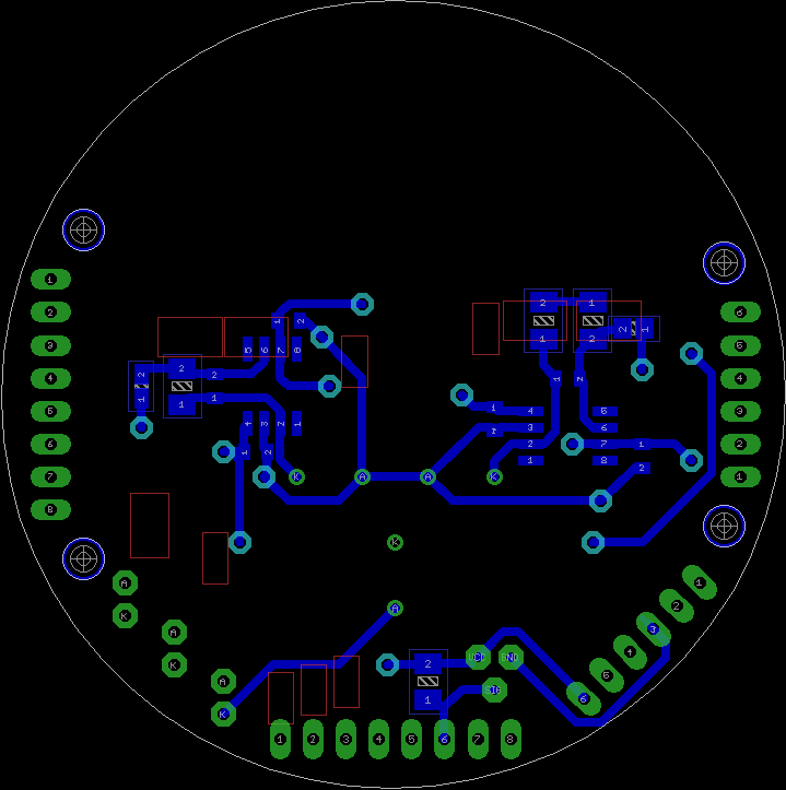

ich habe eine Denkblockade bei einer Schaltung, die eigentlich schonmal
funktioniert hat, dies aber jetzt nicht mehr tut. Es ist eine
Sensorplatine mit 3 Photodioden für unterschiedliche
Wellenlängenbereiche. Der PAR-Sensor (sichtbares Licht) wird mit einem
TL071 verstärkt; das klappt solange, bis ich die beiden UV-Sensoren
einlöte, die erst mit OPA627 und in der zweiten Stufe mit TL071
verstärkt werden: dann stürzt die Ausgangsspannung auf -3V. Der
UVA-Kanal funktioniert vermutlich, er zeigt mir 0V, aber ich habe keine
UV-Quelle zur Hand zur Verifikation (morgen schon). Ich habe drei
identische Platinen zusammengebaut, UVB spinnt immer, auf einer
zusatzlich UVA, auf einer PAR, und auf der dritten beide.

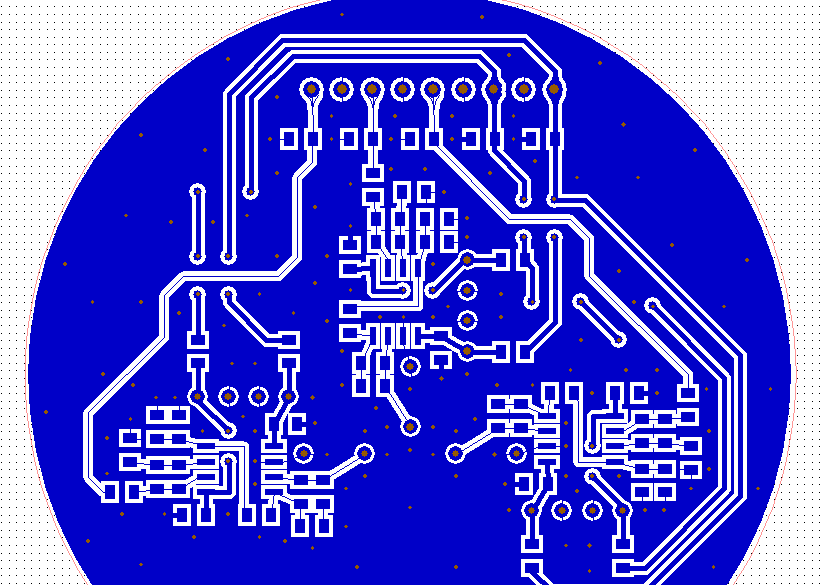

Jetzt habe ich den UVB-Sensor abgelötet, der Eingang vom OPA627er hat
0V, aber am Ausgang kommen trotzdem 2.6V raus. Warum? Ich hab schon den
Kondensator C10 raus und die Widerstände, aber das ändert nichts. Den
OPA hab ich schon ersetzt - nix, immer noch was da. Ich komme grad nicht
weiter bei der Fehlersuche, wäre schön, wenn mir einer einen Tip geben
könnte. Außerdem noch eine Verständnisfrage: wenn ich eine
funktionierende Photodiode im Kurzschlussbetrieb (Kathode am
invertierenden Eingang, Anode auf GND) habe, dann kann doch die
Ausgangsspannung eigentlich nicht negativ werden; warum aber doch?
Sollte jemand einen besseren Überblick über das Projekt wollen:
http://arduino.cc/forum/index.php/topic,68925.msg665059.html#msg665059.
Da sieht man auch die Prototypplatine, die problemlos und von Anfang an
funktioniert hat. Ach ja, die Bauteilauswahl mag seltsam erscheinen,
aber ich musste nehmen, was ich in Patagonien auftreiben konnte.
Ich bin dankbar für jede Hilfe, mir meiner elektronischen
Unzulänglichkeiten bewusst und bitte diese mit Nachsicht zu behandeln.
Schöne Grüße
Sebastian

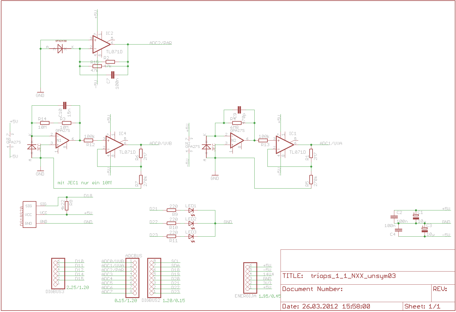

#2642102

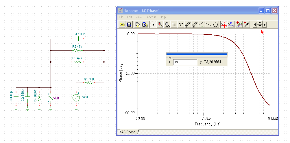

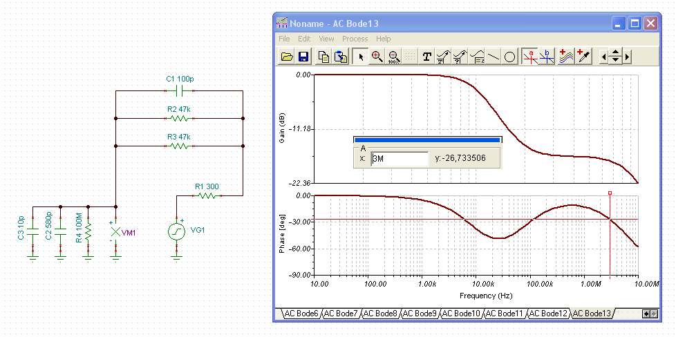

Die Gegenkopplungscaps sind wahrscheinlich ungeeignet. Die brauchst du,
um die "phase lag" in der Gegenkopplung durch eine geeignete "phase
lead" zu kompensieren. Je nach Detektorkapazität gehen deshalb nur ganz
bestimmte Caps in der Gegenkopplung. Sind die zu klein oder zu groß,
fängt die Schaltung an zu schwingen. Und allzu große Detektorkapazitäten
lassen sich eventuell sogar garnicht kompensieren.
Also, probiere der Reihe nach verschiedene Kapazitäten durch, mit ganz
klein anfangend. Ich würde mal mit einer Simulation eine
Phasenganganalyse machen. Kennst du die einzelnen Detektorkapazitäten?
OP #2642127
Danke für die schnelle Antwort.
Der PAR hat 580 pF, der UVA 60-80 pF (je nach Datenblatt) und der UVB
195 pF.
Wenn es daran liegt, erklärt es dann auch, warum es im Prototypen
geklappt hat? Das Layout dort war ganz anders und vielleicht haben die
Leitungsbahnen bei so kleinen Kapazitäten einen Unterschied gemacht?!
#2642138
Ja.

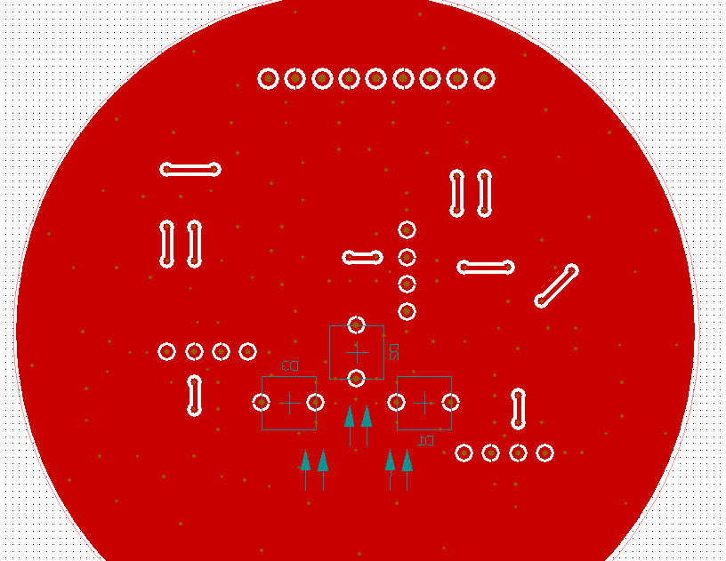

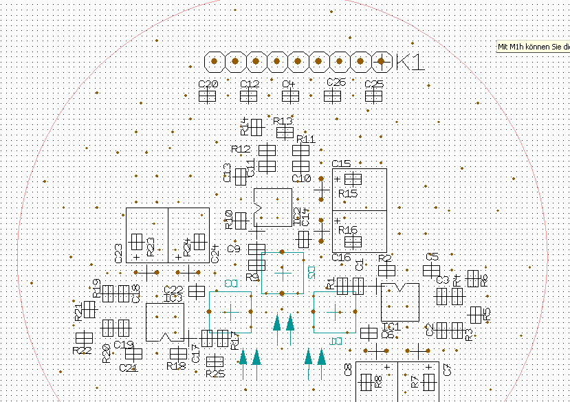

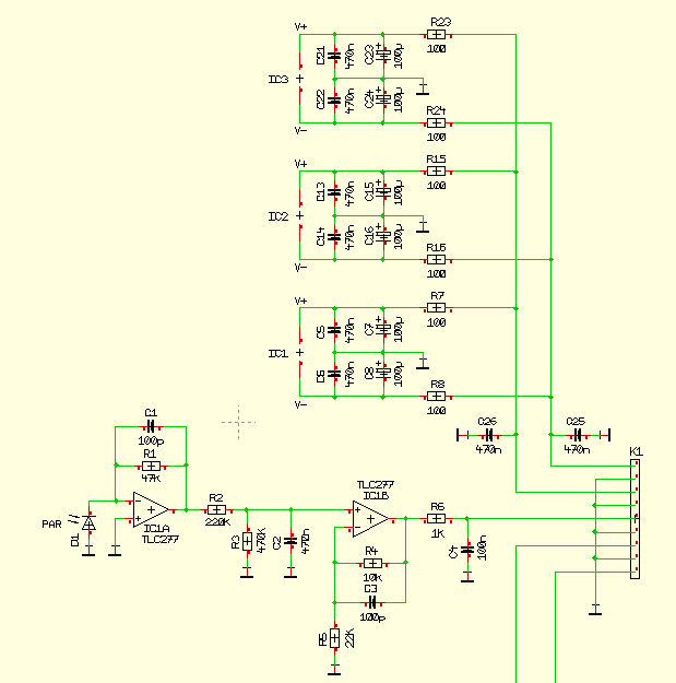

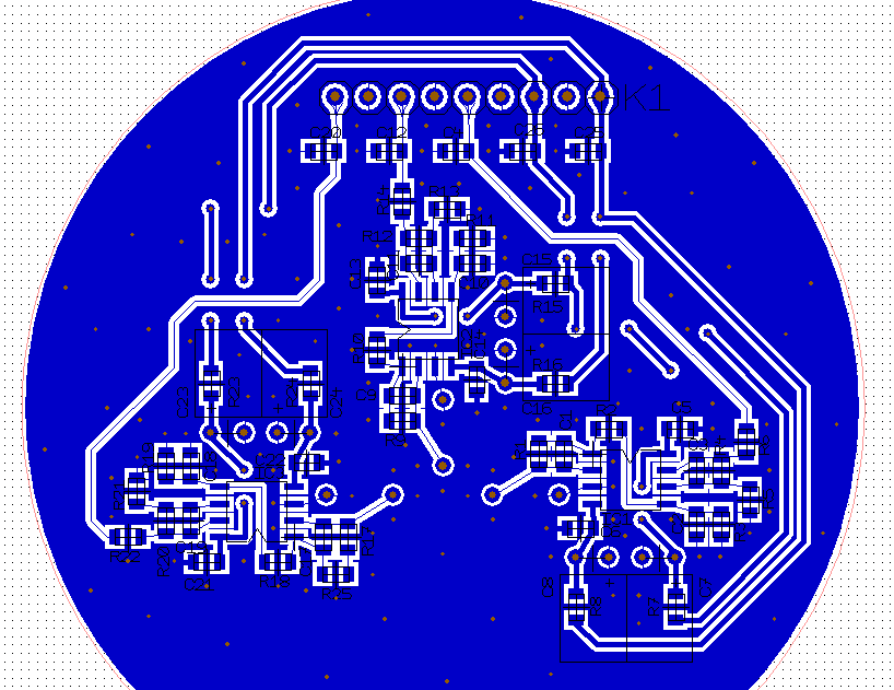

Du solltest der Platine eine durchgehende Massefläche spendieren und auf
jeden Fall mal Entkoppelcaps für die Betriebsspannungen bei JEDEM OPamp
vorsehen! Vielleicht ist alleine das schon der Grund.
In die Ausgangsleitungen der OPamps würde ich noch 47...100R Widerstände
einfügen.

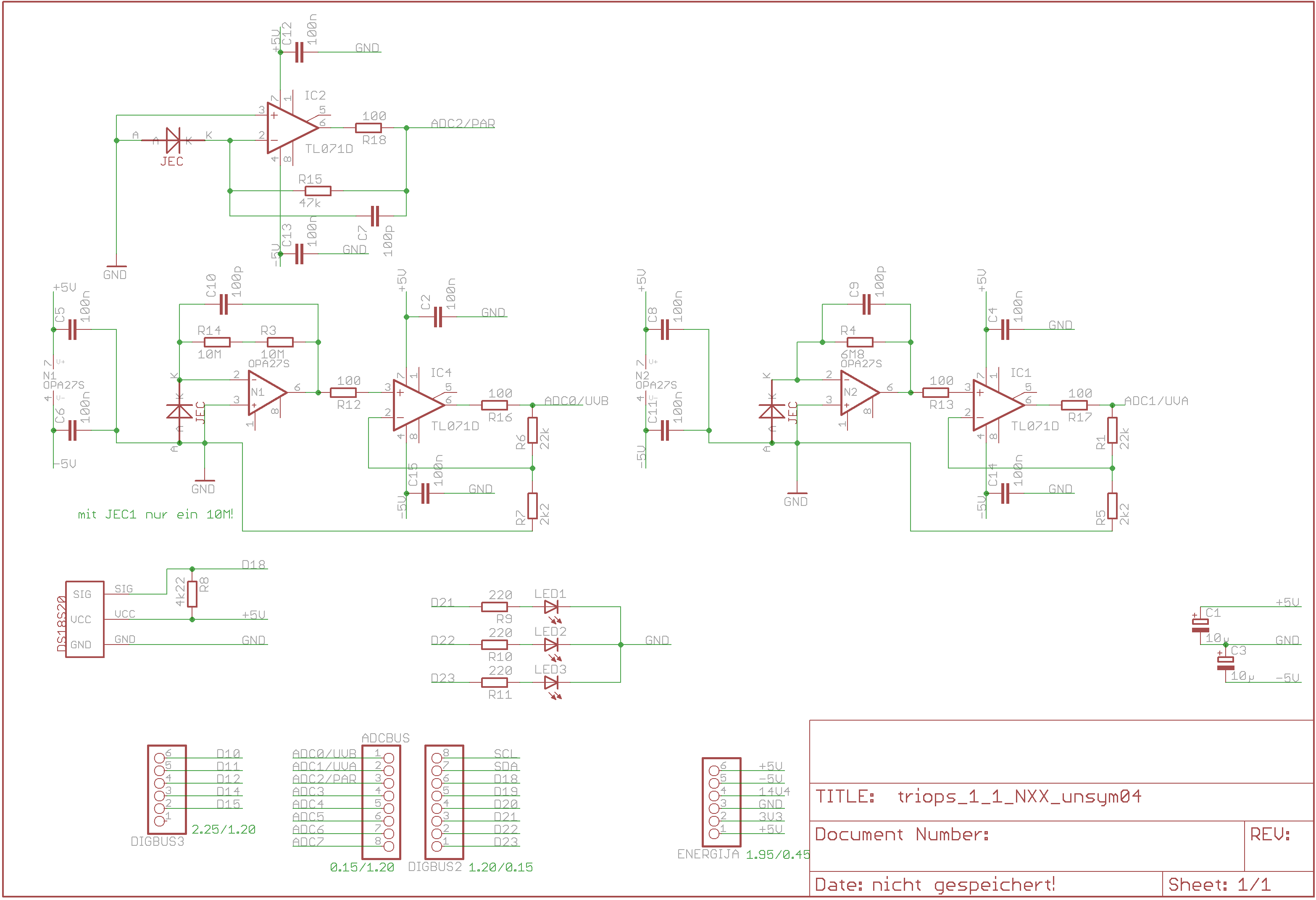

OP #2642165
OK, dann werde ich mal 100n für die Entkopplung anfügen und mich an
günstige Werte für die Gegenkopplung herantasten (womit würde ich sowas
simulieren oder grob berechnen?)
Wofür die Rs in der Ausgangsleitung? Da hab ich doch schon 100ks drin,
sind die zu groß?
Vielen Dank, jetzt weiß ich ja, wo ich nachbessern kann.
#2642216
>sind die zu groß?
Ich meine die Ausgänge, die über das Kabel die Platine verlassen. Da
solltest du 100R Widerstände einfügen. Die entkoppeln die Ausgänge von
der kapazitiven Last des Kabels und stabilisieren die OPamps, in dem sie
verhindern, daß zusätzlich die "phase margin" angeknabbert wird.
Die 100k Widerstände, die du meinst, sind ein wenig sinnfrei. Hier
solltest du sowieso Spannungsteiler einsetzen, die vermeiden, daß der
"common mode input voltage range" der TL071 überschritten wird. Oder
gleich IORR-OPamps einsetzen (z.B. TLV2371, o.ä.).
Für optimale Stabilität wäre beim Par-Verstärker 100p in der
Gegenkopplung besser, wie die Simu zeigt. Oder du machst die
Gegenkopplung deutlich hochohmiger. Allzu niederohmige Gegenkopplungen
können die Stabilität von TIAs drastisch verringern!
#2642411
C9 beim UVA-Verstärker kann man lassen. C10 beim UVB-Verstärker würde
ich auf 100...220p verkleinern.
IC1 und IC4 würde ich deutlich niederohmiger beschalten. So große
Widerstände machen die ganze Schaltung nur unnötig empfindlich für
Streukapazitäten und kapazitives Ein- und Überkoppeln.

#2645121
>Und noch was: wenn ich die Rückkopplungswiderstände und den Sensor
>rauslöte, hab ich am invertierenden Eingang 0V, am Ausgang aber 2.3V.
Wenn du das machst, hast du überhaupt keine funktionierende Schaltung
mehr. Dann kannst du auch gleich mit einem großen Hammer auf die Platine
hauen...
Hast du die Schaltung so modifiziert, wie ich es vorgeschlagen habe?
Kann es sein, daß du die Versträker völlig übersteuerst? Hast du
berücksichtigt, daß die Ausgänge im Übersteuerungsfall nicht bis +5V
bzw. -5V gehen, weil deine OPamps keine Rail-to-Rail-Typen sind?

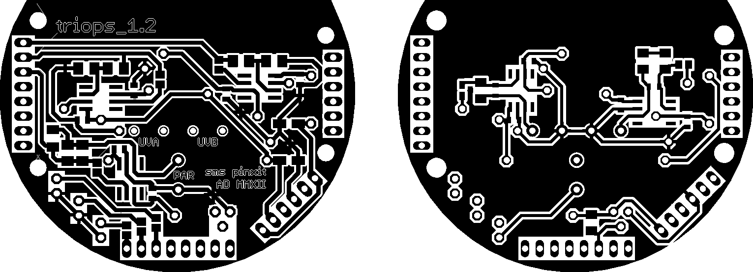

OP #2645208
> hauen...
Daran habe ich auch schon mehrfach gedacht... Aber im Ernst: wenn ich
GND am Eingang hab und also kein Signal, sollte ich dann nicht 0V am
Ausgang haben (oder halt nur die Offsetspannung)?

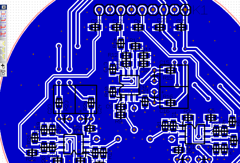

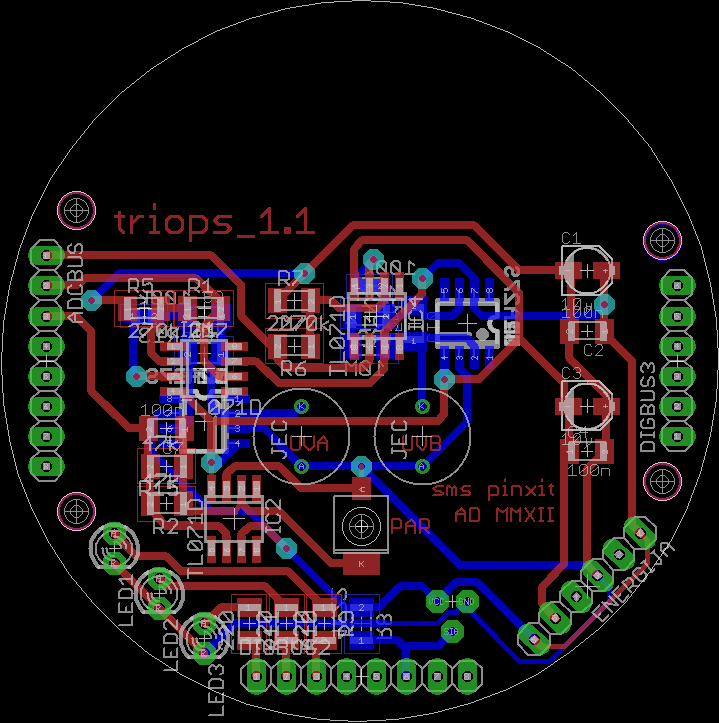

Ich habe die caps getauscht, die Freiflächen mit GND verbunden und auch
einige Stützcaps reingefummelt, aber es ist nicht besser geworden. Die
TLs sind jetzt über 2M2 und 220K geregelt.
Außerdem hab ich grade den UVB-Sensor auf einem Breadboard mit einem
OPA627 (DIL) verdrahtet und mit einem 1M und 100pF rückgekoppelt (wegen
Deiner Bemerkung mit übersteuern). Es geht prinzipiell schon, unter
einer UV-B Lampe hab ich bis 0.1V gemessen. Ich werde wohl am Wochenende

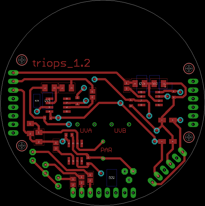

mal ein ganz neues Layout machen und eine neue Platine ätzen. Wie muss
ich die Stützcaps dimensionieren damit da nix zu schwingen anfängt?
100n?
#2645263
Bei einem invertierenden Verstärker hast du immer praktisch 0V am "-"
Eingang, wenn du auch 0V am "+" Eingang hast. Das ist die virtuelle
Masse. Und trotzdem kann der Ausgang jede Spannung annehmen.
>Die TLs sind jetzt über 2M2 und 220K geregelt.
Nimm mal 22k und 2,2k. Und mach an die Ausgänge von IC1, IC2 und IC4
100R in Serie.
Nimm mal die OPA627 heraus und mache überall TL071 rein. Du könntest
auch eventuell den MCP602 verwenden. Der braucht nur +5V und geht am
Ausgang bis zu den Rails.
>Wie muss ich die Stützcaps dimensionieren damit da nix zu schwingen
>anfängt? 100n?
Wenn die Betriebsspannung, die zum Board geht, sauber ist, reichen 100n
von jedem Supply-Pin zur Masse. Falls nicht, kannst du auch RC-Glieder
nehmen: 10...100R + 100n...10µ. Aber 100n dürften eigentlich völlig
reichen, um die Schwingneigung zu beseitigen.
Erhöhe mal ganz langsam die Intensität der Strahlung und schau dir mit
einem Multimeter an jedem Ausgang an, wie die Spannung hochläuft. Wenn
du ein Oszi hast, dann nimm das. Vermeide aber direktes Berühren der
Ausgänge. Schalte einen 100R Widerstand in Serie, den du zu Testzwecken
direkt an den jeweiligen Ausgang lötest.
Wenn du keine durchgehende Massefläche machen kannst, dann probiere
wenigstens eine sternförmige Masseführung. Dazu machst du an jedem
Verstärker einen lokalen Massepunkt. Damit verbindest du direkt die

erst mal vielen Dank für die Tips. Nichts ist schlimmer, als nach einem
funktionierenden Prototypen eine Schaltung nicht mehr ans Laufen zu
kriegen, scheinbar nur weil die Bauteile räumlich anders angeordnet
sind. Schön, dass man jemanden fragen kann.
Ich habe die Änderungen umgesetzt, das mit der Sternpunkterdung ist
nicht so ganz konsequent realisiert (alles siehe Anhang). Bei einem
genaueren Vergleich mit besagtem ersten Gerät fallen als Unterschiede
auf, dass die Rückkopplungen zwischen Sensor und Chip lagen und alles
etwas weiter auseinander war, aber da war die Platine auch noch ein
kompletter Kreis. Außerdem war alles handgelötet mit SnAgCu-Draht, jetzt
habe ich zwar handgelötet, aber Paste benutzt.
Die PAR-Diode läuft einwandfrei und geht nach Annäherung mit der
Schreibtischlampe auf 4.8V. Da später noch ein Teflonfenster drüber
liegt, ist das schon ok. UV-A rührt sich nicht, UV-B ist beständig am
Poller.
Ich denke, ich habe womöglich eine elementare Grundregel der
Platinengestaltung verletzt, kann das sein? Etwa, dass man nicht OpAmps
überlappend auf der Ober- und Unterseite der Platine platziert? Dass man
keine Durchführungen unter OpAmps macht? Irgend was, was man in einer
formalen Ausbildung früh lernt, aber dem Quereinsteiger nocht so spontan
einfällt? Soll ich echt eher zuerst eine GND-Leitung zur Platinenmitte
legen und dann sternförmig GNDs verteilen?
Zu allem Überfluss habe ich grade auf dem Steckbrett die
OPA627-TL071-Ketten aufgebaut und die UV-Dioden mit den entsprechenden
Verstärkungen getestet - läuft! Mit zwei TL071ern schwingt der Ausgang
im Dunkeln wie Harry von -3 bis 4 V (ziemlich rechteckig, 50Hz), kann
ich aber mit 100n Stützcaps wegdrücken. Ich würde den OPA627 sehr gerne
behalten, weil wir über sehr schwache Signale reden (einige nA) und er
einen sehr niedrigen Offset hat.
Wo also ist das Problem?
Schöne Grüße und danke
Sebastian
#2651724
Mach mal R18, R16 und R17 aus der Gegenkopplung raus. Das muß aussehen
wie R12, also hinter der Gegenkopplung. So wie du das gemacht hast,
verschlimmert es die Situation!
Am Eingang von IC4 und IC1 mußt du eventuell noch einen Spannungsteiler
hinmachen, weil die TL071 am Eingang nicht Rail-to-Rail können. Das
kannst du später noch klären.
Das Layout schaue ich mir später an.
#2651951
Der OPA627 ist mit 16MHz und 55V/µsec sehr schnell. Das geht mit einem
solchen Layout garnicht! Alles kreuz und quer, verwurschtelt,
übereinander, ohne richtige Masse. Ein einziges Grausen...
Ich würde Doppel-OPamps wie den TLC277 o.ä. nehmen, um das Layout
einigermaßen überschaubar zu machen. Und auf jeden Fall würde ich der
Platine eine weitgehend durchgehende Massefläche spendieren, sonst
machen die Entkoppelcaps in den Betriebsspannungszuleitungen überhaupt
keinen Sinn. Die brauchen kürzeste Verbindungen zum Chip und zu einer
HF-tauglichen Masse. Mit deinen "Masse-Spaghetti-Fäden" geht das
garnicht.
Kannst du nicht wenigstens eine Massefläche auf deiner Platine
generieren??
OP #2664146
So. Immer noch ich. Eine Verständnisfrage: Wenn ich in einem
Transimpedanzwandler den nicht invertierenden Eingang auf GND habe, dann
müsste ich doch am invertierenden Eingang 0V messen, weil der OpAmp
genau das doch will, oder? Wenn er das dann nicht hat, sondern 0,4 V,
dann ist er doch wohl hinüber?
Habe jetzt große Massefläche unten und oben. Nicht besser geworden.

#2667961
Ich habe am Wochenende in einer freien Minute mal überlegt, wie ich die
Schaltung machen würde:
Ich würde Doppel-OPamp (z.B. TLC277) nehmen, die
Betriebsspannungsentkopplung mit RC-Gliedern verbessern und Tiefpässe in
die Signalwege einfügen. R2, R3 und C2 bilden einen Tiefpaß mit rund 2Hz
Grenzfrequenz. Für C2 reicht ein hochwertiger keramischer X7R. R2 und R3
bilden einen Spannungsteiler, damit der nachfolgende OPamp nicht
übersteuert wird (-> "phase reversal").
An den Ausgängen der OPamp sind 1k Widerstände und 100n (X7R) Caps. Da
du ja nur an DC interessiert bist, ist das nicht weiter tragisch. Auf
der anderen Seite bilden die beiden Baueile einen recht wirksamen Schutz
gegen ESD. Deswegen sollte der 100n Cap direkt am Stecker angeordnet
werden.
Da bei schnellen Änderungen der 100n Cap den Ausgang kurzschließt und
der OPamp eine 1k Last sieht, ist die Entkopplungskapazität mit Elkos
auf 100µF/10V vergrößert worden. Ich habe hier stehende Ausführungen
genommen und sie auf die Platine hingelegt.
Viel mehr gibt es eigentlich nicht zu sagen. Ich habe mal 0805 Bauteile
angenommen. Man erkennt, wieviel Platz sich mit einem Doppel-OPamp
sparen läßt. Alle Bauteile liegen auf einer Platinenseite. Lediglich die
Fotodioden sind absichtlich auf die Rückseite gelegt worden. Dadurch
wirkt die fast durchgehende Massefläche wie eine Abschirmung. In der
durchgehenden Massefläche sind nur Signale verlegt worden, die
unkritisch sind und nicht unbedingt abgeschirmt werden müssen. Dadurch
bleibt der Abschirmcharakter der Massefläche erhalten.
Um Zeit zu sparen, habe ich nur einen Signalweg geroutet und das Layout
zwei mal kopiert. Die braunen Pünktchen sind übrigends Vias.
An den Stecker wird am besten ein Flachbandkabel angeschlossen. Beachte,
daß immer zwischen zwei Leitungen eine Masse übertragen wird. Auf diese
Weise können Hin- und Rückleiter keine nennenswerten Schleifenflächen
aufspannen.
Die Ausgänge können eigentlich direkt auf die ADC Eingänge eines ATMEGA
geschaltet werden. Dazu die ADC Eingänge am besten noch mal mit einem
Tiefpaß aus 4k7 und 100n (X7R) schützen.
Die +/-5V Spannungsversorgung muß natürlich sauber geregelt sein. Denke
daran, daß die hochohmigen Widerstände bei den TIAs extrem empfindlich
auf kapaztive Einstreuungen reagieren. Die Bauteilseite schirmt man
deswegen am besten mit ein wenig Metallfolie (Pertinaxstück, etc.) ab,
die man gut mit Masse verbindet.
