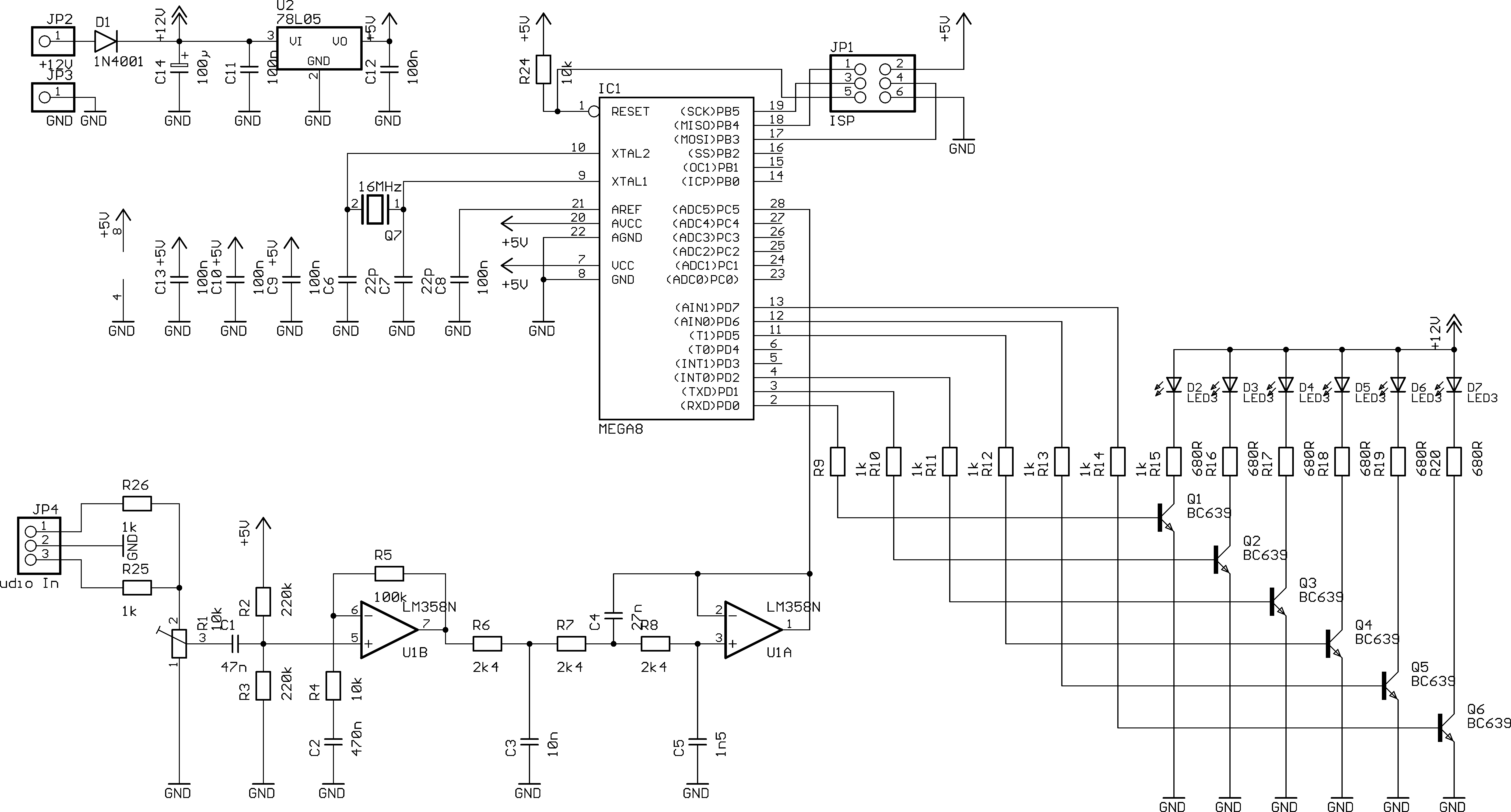

Hab mich jetzt noch durchgelesen und bind ann auf den Beitrag gestoßen:
Beitrag "[C] AVR-Lichtorgel per FFT MEGA8 32 644"
Ich hab zum einlesen des Audiosignals die angehängte Schaltung die ich
aus dem Beitrag hab anchgebaut (nur den Bandpassfilter).
Laut dem Beitrag liegt die Grenzfrequenz bei 9 kHz. Was eigentlich
passen würde.

NF besteht bekanntlich aus Wechselstrom, die einseitig
spannungsversorgte Filterschaltung und der ADC können also mit den
negativen Halbwellen nix anfangen, daher wird die NF mit der halben
Betriebsspannung beaufschlagt, und per Software wieder entfernt.
Am ADC-Eingang sollte also U/2 zu messen sein.

durch die linksbündige Ausgabe liegt der Maximalwert bei 65535 (0xFFFF),
alse ist 32768 die Hälfte

> hohen Werte bei den ersten 2 Balken an der Beschaltung liegen. Rauschen?
eher Netzbrummen
> Hättest du eine Idee wie ich das raus bekomm?
erst mal den ADC-Eingang auf Ub/2 legen - ohne den ganzen Vorverstärker
kram
> Welche Frage auch noch offen ist, ist warumm das UART so langsam ist
> bzw. wie ichs beschleunigen kann.
warum nimmst du nur 9600Baud?
Sascha

** Lötlackl schrieb:
> Meine Schaltung hast Du weiter oben schon gepostet! ;-)
> An Deiner Statt würde ich einfach mal die Baudrate gehörig
> hochschrauben.
Asso ^^
Dann vieln Dank für die Schaltung! :D
Hab die Baud jetzt mal auf 56000 hoch gedreht und jetzt läufts recht
flüssig :D Hab mit einer 128 Punkt FFT 15 fps.

> erspart man sich dadurch eine Multipikation der ADC-Werte
OK Danke :D
Aus unwissenheit. In den ganzen Tuts die ich gelesen hab stand nicht wie
groß man die am besten annimmt und wie hoch sie maximalo sein kann.
> eher Netzbrummen
> kram
Hab ich vorher schon versucht, nur hab ich dann Frequenzen über 9kHz
auch drin die ich nicht brauch.
Auch ohne bleiben die ersten beiden balken immer ein bissl ind er höhe
wenn kein signal anliegt. Naja werd ich softwareseitig irgend wie schonw
eg bekommen.
Das einzige was mich jetzt noch stört is, dass die Balken recht stark
herumhüpfen sprich die unetrschiede recht groß sind. Werd mal versuchend
as ganze mit fading/flüssige Übergänge ind en Griff zu bekommen.
Ein ATMEGA 644 is auch schon bestellt, villeicht schaff ich mit dem 512
Punkte :D
 Auf jeden Fall vielen Dank an euch!
mfg. michi
Gast #2647065
> eg bekommen.
Das ist nicht gut. Wenn die Störung hardwaretechnische Ursachen hat, die
z.B. an Deinem Versuchsaufbau liegen und Du die nun "rausrechnest", kann
(wird) es passieren, dass die Hardware in einem anderen "Kontext"
(anderer Ort, anderes Netzteil, anderes wasauchimmer) diese 'Störung'
(ich tippe auch auf Netzbrummen, da gibts genug, was man dagegen tun
kann) dann nicht auftreten und Deine Software dann Mist ausgibt, da die
Software ja immer noch auf die 'Störung' im Versuchsaufbau kalibriert
ist.
Störungen rausrechnen ist nicht immer gut, vor Allem, wenn es scheint,
dass diese durch ein paar einfache Bauteile zusätzlich entfernt werden
kann.
OP #2647066
>> eg bekommen.
> ist.
> kann.
Stimmt. Hab mich dahingehend noch nicht umgesehn. Werd das mal tun aber
könntest mit villeicht Tips geben was man dagegen tun kann?
mfg. Michi
Gast #2647422
Wenns um NF (Audiosignale) geht, fällt mir spontan "Galvanische
Trennung" "Trenntrafo" ein, wo man sich mal schlau machen könnte.
Optisch geht das wohl auch, wurde hier im Forum besprochen:
Beitrag "Suche analogen Optokoppler für Audio"
OP #2664462
Dann meld ich mich wieder mal:
Hab mein Programm jetzt um eine Anzeige vom digitalisierten Signal
erweitert und die Baud auf 256000 hoch gschraubt.
Dass die ersten Balken auch beim anliegen keines Signales ausschlugen
hat damit zu tun dass nicht genau 2,5V hinzuaddiert werden sonder um die
2,43V.
Wenn man sich das Signal ansieht sieht man das recht gut. Ich hab
einfach die Zahl die nachd er AD-Wandlung subtrahiert wird angepasst und
scho läufts wies soll :D (wenn kein Signal anliegt is auch alles andere
aus).
Was ich nach einer Simulation mit LTSpice auch herausgefunden habe ist,
dass der Verstärker das Signal unschön bei 4V abschneidet. Da der ADC
aber von 0 bis 5V geht will ich das Signal eigentlich nicht begrenzen,
somit hab ich den Verstärker einfach mal ausgelassen.
Was mich noch stört ist, dass der Tiefpass einer recht neideren Ordnung
ist.
Bei der Schaltung von Elm-Chan wird ein IC (Tiefpass 8ter ordung)
verwendet der leider nicht aufzutreiben ist. Kennt villeicht jemand so
einen IC den ich bei Conrad oder Reichelt bekommen kann?
Was mich jetzt noch stört, ist dass die ersten par Balken im unterschied
zu den letzteren immer noch viel viel höher ausschlagen. Kann es ein
dass das mit den höheren Frequenzen (>10kHz) die durch den
Tiefpassfilter zu wenig geschwächt werden zusammenhängt?
Ich hab mir für Winamp gerade ein Audio Sequenc Analyzer Plugin (Classic
Audio Spectrum Analyzer) runter geladen und hab dort eine Einstellung
"equalize" gefunden. Wenn ich die deaktivier ist das Spectrum ind er
ersten hälfte auch viel größer als das in der zweiten. Wenn sie
aktiviert ist, sieht alles recht gut und gleichmäßig aus. Ich hab keine
Ahnung wie ich sowas Softwaremäßig realisieren könnte. Hat von euch
jemand eine Idee?
mfg.skyscater
