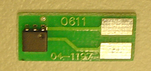

Hallo zusammen, ich hab hier ein kleines Verständnisproblem. Der Baustein auf dem Bild ist in einem Einwegartikel enthalten. Er verhindert, dass das Gerät mehr als X-mal eingeschaltet werden kann. Ich kann den Baustein Anhand des Audrucks nicht zuordnen, außerdem hab ich bei der Beschaltung ein Verständnisproblem. Der Chip mit 6 Pins wird nur über 2 Pins mit dem Gerät verbunden. Wenn es jetzt z.B. ein Eeprom ist, bräuchte man nicht schon mindestens diese 2 für die Stromversorgung? Aufdruck auf dem Gehäuse lautet: 2D 1002 116B2 Herausgeführt sind Pin 1 + 2 Bin für jede Hilfe dankbar. Gruß Jochen

google mal nach "onewire eeprom" z.B. http://www.maxim-ic.com/datasheet/index.mvp/id/2915 Gruss k.
Stefan M. schrieb: > Schaltet der Baustein direkt das Gerät? Also ich meine ob der gesamte > Betriebsstrom durch diesen Baustein fliesst...? Nein, soweit ich das beurteilen kann nicht. Der Baustein sitzt in einer auswechselbaren Plastikkappe. Diese kann auf das Gerät geklippt werden und muss, wenn der Baustein "verbraucht ist", gewechselt werden. Ich versuche mal noch etwas mehr über das eigentliche Gerät in Erfahrung zu bringen. Gruß Jochen

Klaus De lisson schrieb: > google mal nach "onewire eeprom" > z.B. http://www.maxim-ic.com/datasheet/index.mvp/id/2915 > > Gruss k. Danke Klaus... ich glaube das passt!
Jochen P. schrieb: > Danke Klaus... ich glaube das passt! Vorsicht, ich habe nicht behauptet dass es dieser Baustein ist. Ich verwies nur darauf, dass 1-Wire Bausteine eben mit GND und Data (also 2Pin) und einem Pullupwiderstand (ist wohl im Hauptgerät) auskommen. Gruss Klaus
Jochen P. schrieb: > Klaus De lisson schrieb: >> google mal nach "onewire eeprom" >> z.B. http://www.maxim-ic.com/datasheet/index.mvp/id/2915 > Danke Klaus... ich glaube das passt! Naja, der von Klaus als Beispiel angegebene DS2433 hat in der DIP-Form 8 Pins und nicht 6 - wie in Deinem Bild. Also genau dieser kanns nicht sein. Aber ich vermute auch, dass da im EEPROM ein Zähler runtergezählt wird.

Frank M. schrieb: > Jochen P. schrieb: >> Klaus De lisson schrieb: >>> google mal nach "onewire eeprom" >>> z.B. http://www.maxim-ic.com/datasheet/index.mvp/id/2915 >> Danke Klaus... ich glaube das passt! > > Naja, der von Klaus als Beispiel angegebene DS2433 hat in der DIP-Form 8 > Pins und nicht 6 - wie in Deinem Bild. Also genau dieser kanns nicht > sein. Aber ich vermute auch, dass da im EEPROM ein Zähler runtergezählt > wird. Hi Klaus / Frank, ja ich weiß, aber da von den 8 Pins 6 NC sind denke ich dass es keinen Unterschied macht zu 6 Pins und 4 NC, oder? Ich hab mir mal ein paar Datenblätter angeschaut von verlgeichbaren EEproms (http://pdfserv.maxim-ic.com/en/pg/1_WIRE_PRODUCTS.pdf "Proven electronic authentication solutions") und denke, dass es in diese Richtung geht, respektive entsprechend unmöglich ist den Baustein mal eben auszulesen/modifizieren. Danke und Gruß Jochen

Würde ja auf einen DS2431 tippen, aber normalerweise stehen die Bezeichnungen im Klartext auf dem Chip. Oder wurde der Chip abgeschliffen und neu Beschriftet?
... also wie es aussieht handelt es sich um eine spezielle UV Lampe. Technische Unterlagen sowie Bezeichnung sind leider keine vorhanden. Der Baustein begrenzt die Nutzungsdauer der Lampe auf 4 Zyklen a 15 Minuten. Keine Ahnung warum es ausgerechnet diese Lampe sein muss, aber irgendwas muss ja dran sein wenn der Hersteller sich das so gut bezahlen lässt und die Kunden das kaufen. Gruß Jochen
TL431 schrieb im Beitrag #2648920: > Würde ja auf einen DS2431 tippen, aber normalerweise stehen die > Bezeichnungen im Klartext auf dem Chip. Oder wurde der Chip > abgeschliffen und neu Beschriftet? Sieht eigentlich nicht so aus. Vielleicht fertigt der Hersteller die als eine Art OEM Chips ohne Label? Gruß Jochen

Hallo, der Plastikrahmen dient nur dem schnellen Wechsel und der sicheren Befestigung des Chips. Aber ich denke TL431 hats getroffen der DS2431 würde passen. http://www.polyscope.ch/dlCenter/ps/2010_17/PS17_48.pdf Danke Euch für die Hilfe! Gruß Jochen

Hi Fernando, its not possible. These ICs are built to be secure. Best Regards, Jochen
