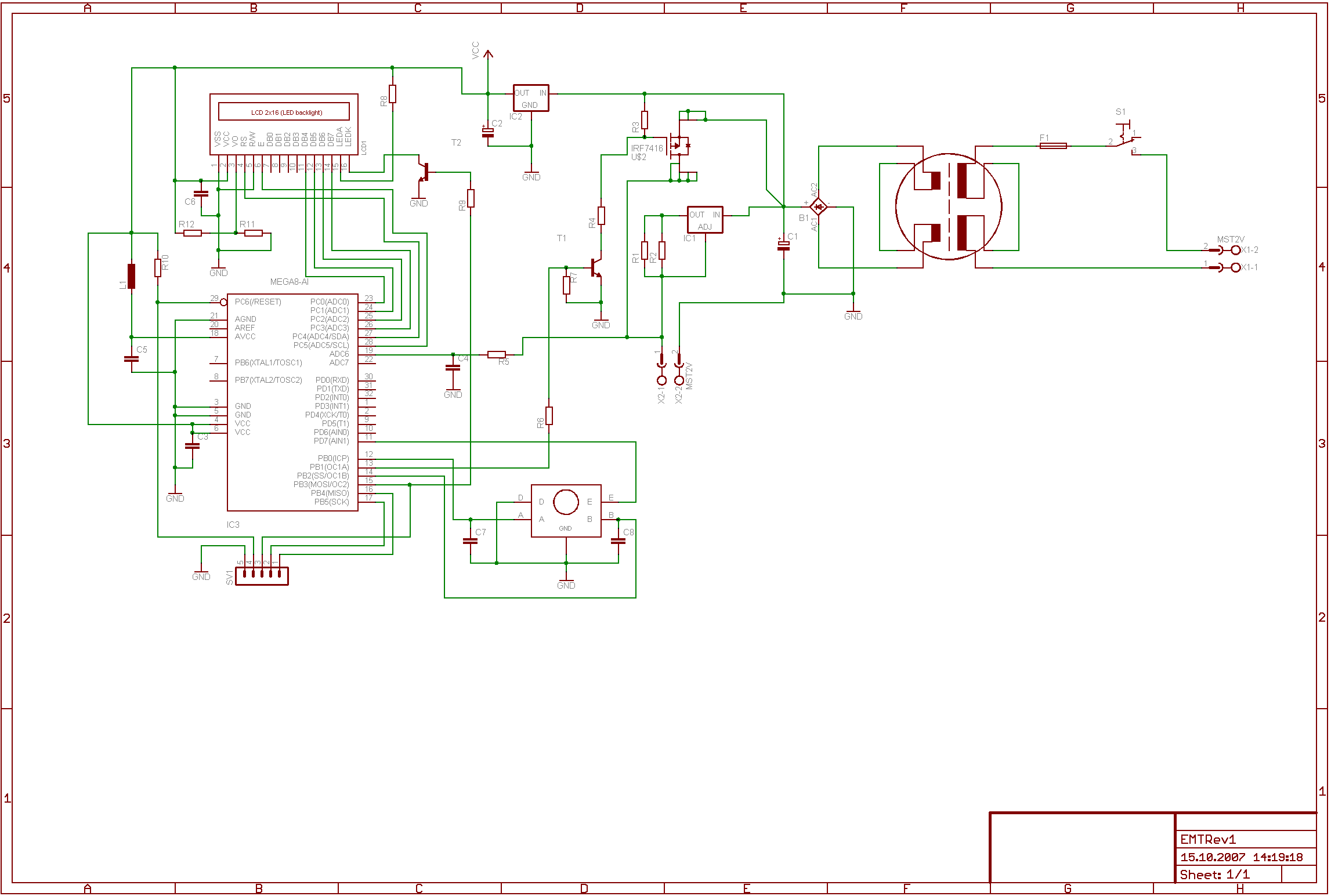

Hallo,ich habe hier von einem Mitglied ein schönes Projekt zu einer
Lötkolbenreglung für Lötkolben mit PTC Verhalten bekommen.Habe die
Schaltung aufgebaut,funktioniert soweit auch alles.Nur die angezeigten
Werte stimmen nicht,da ich ja einen anderen Lötkolben verwende.Ich komme
mit dem Programm nicht weiter,sehr komplex und ganz so gut programieren
kann ich noch nicht.Also mein Lötkolben hat bei ca 18-20 grad rund 7 ohm
bei ca 400 19-20 ohm,auf dem display wird bei ist Tist,bzw cur
temperatur im Kalten zustand der wert 152 angezeigt (18-20 grad)bis zum
ereichen einer temperatur von 100-200-300-400 grad sind es ganz kleine
Sprünge so circa 180-200(angezeigter wert) dann wäre schon die
Temperatur erreicht,jetzt weiss ich nicht wo ich im Programm ansetzen
muss.Die Werte der Wiederstände  der Konstantstromquelle sind zweimal
150 ohm und am eingang des adc 22 kohm.Schaltung wurde 1 zu 1
übernommen.Es wäre super wenn mir jemand helfen könnte damit ich hier
weiter komme.

Ich habe die Station von Travelrec auch aufgebaut, funktioniert recht
gut (noch mal vielen Dank!!).
Ich glaube mich zu erinnern, das er keine Temperaturmessmittel hatte, um
das richtig zu kalibrieren, deshalb entspricht der angezeigte Wert nicht
der Temperatur in Grad Celsius.
Ich kann auch so gut damit leben - falls du aber solche Möglichkeiten
hast, passt da bestimmt noch eine Umrechnungstabelle mit in den Code.
Du kannst Travelrec ja mal eine PM schreiben, eventuell findet er ja die
Zeit, solch eine Dummy-Tabelle einzubauen (die du dann nur noch mit
Werten füllen musst). Ich hätte dann auch Interesse (habe aber den
"Original"-Lötkolben dran).

von Karl H. (kbuchegg)
Ich ersuche um Hilfe, ob ich das richtig sehe:
Das Messprinzip lautet:
in den PWM Pausen wird eine Spannung gemessen, die sich durch den
Spannungsteiler  ( R1||R2 ) + Lötkolben einstellt.
D.h. in der Theorie müsste es reichen, R1 und R2 soweit anzupassen, dass
sich zusammen mit den Kolbenwerten wieder ein vernünftiger Spannungshub
ergibt.
Stimmt das soweit?
(Genau solche Programme sind für mich ein Grund in C zu schreiben. Die
Umrechnung ADC-Wert in eine Temperatur ist dort ein Klacks, sofern die
Umrechnungskonstanten bekannt sind.)

Der Regler stellt einen konstanten Strom ein, der durch R1/R2 vorgegeben
wird. Hier sollte man nicht übertreiben, da man sonst den Regler kocht.
Oder es wird halt ein Kühlkörper fällig :-). 100...200mA sollten
ausreichen. Ansonsten wird der Kolben selbst bei 0% PWM nicht mehr
richtig kalt.

Das heißt:
bei kleinerem Kolbenwiderstand müsste man den Strom erhöhen um wieder
den Spannungshub zu kriegen.
Ansonsten denke ich, hab ich im Code die Zutaten soweit beisammen.
Timer 1 mit einer Fast-PWM, Top Wert über ICR1.
  Top = 0x07FF
  PWM wird hardwaremassig erzeugt, wobei vom Programm der Tastgrad
  in OCR1A auf 0x0465 limitiert wird
zusätzlich gibt es noch einen Compare B Interrupt, wobei der OCR1B Wert
immer um 250 größer als der PWM Wert ist. Vom Compare B Interrupt wird
der ADC angestossen. Der somit immer in den PWM Pausen misst (daher auch
die Limitierung von OCR1A auf einen kleineren Wert als ICR1)
Die Regelung ist eine einfache 2-Punkt Regelung:
  Ist kleiner Soll  -> PWM um 1 erhöhen (bis zum Maximum)
  Ist größer Soll   -> PWM um 1 verringern (bis auf 0)
Die Zykluszeit des Timers hab ich noch nicht, das ist aber reine
Formsache.
LCD und Drehgeber sind ohnehin klar.

Ja klar. Bei einem Spannungshub von 1V bei 100mA zwischen heiß und kalt
sollte aber einiges gehen. Wie gesagt, könnte man den ADC noch etwas
"pimpen".

Habs ganz vergessen,hält der IRF7416 einen 80Watt Kolben aus,mein
irf5305 schaltet bei 8MHz leider nicht richtig und verursacht
störungen,deswegen hab ich das ganze nur auf 1mhz laufen
von Knut B. (Firma: TravelRec.) (travelrec) Benutzerseite
Wird knapp. Bei -10V VGS ist er auf 10A spezifiziert. Du solltest auf
jeden Fall die Temperatur von dem Ding kontollieren und auf gute
Wärmeleitfähigkeit der umliegenden Platine achten (Pins an großzügige
Kupferfläche anbinden).
> ,mein
Die Schaltfrequenz der PWM liegt nur bei rund 30 Hz laut Programmcode,
daran sollte es eigentlich nicht liegen...
Flashe doch mal sicherheitshalber die HEX aus dem o.g. Beitrag.
Das ist keine Zweipunktregelung, sondern ein I-Verhalten!
Zweipunktregelung wäre:
Ist kleiner Soll -> PWM auf Wert X setzen
Ist größer Soll  -> PWM auf Wert Y setzen
Fuzzyregelung wäre:
Differenz größer A -> PWM auf Wert X setzen
Differenz größer B -> PWM auf Wert Y setzen
Differenz größer C -> PWM auf Wert Z setzen
... etc
(Das ganze natürlich in beide "Richtungen")
von Rene K. (Firma: krause) (rene34)
Habe ich auch schon gemacht der ir5305 will bei den 8mhz des avr
nicht,den gate widerstand habe ich auf 1kohm veringert(zur positivern
versorgungsspannung den npn kollektor widerstand zum gat 80 ohm damit
läuft er mit 1mhz ohne probleme nur nicht mit 8mhz.sobald ich an die
platine Strom gebe sinken zwei balken bis auf null vorher werden keine
werte des kolben angezeigt,danach wenn auf null kommen zappelnde werte
aber es wird nicht mehr geheitzt.

genommen,siehe da er heitzt auch mit den 8mhz,nützt mir nur nichts da
ich ja einen kalten wert von 112 und die anzeige erst bei 240
anfängt,somit habe ich eigendlich bei 150 schon maximaltemperatur
erreicht,und wenn ich das ganze nicht in 1schritten mache geht die
temperatur nicht zuregeln.
> so jetzt habe ich doch nochmal die hex aus dem alten beitrag
Hmm, dann scheint es Inkonsistenzen zwischen den Firmwares zu geben. Was
mir zu Deinem FET-Problem noch einfällt ist, dass die Gate-Kapazität
Deines FETs mitunter recht hoch ist, so dass der FET zu langsam sperrt.
Wenn dann der ADC sampled, ist die Spannung noch nicht über dem
Lötkolben abgesunken und der ADC bekommt Mist (sprich: eine zu hohe
Spannung) zu lesen. Vielleicht sollte man den ADC dann später starten,
so dass es wieder sauber läuft. Ich muss mal gucken, dass ich die
aktuelle Firmware finde, die könnte u.U. auf einem anderen (älteren)
Rechner zu finden sein...
Ich werfe mal die hier in´s Rennen, hier ist die "Measuring offset time"
in der Regulate Subroutine verlängert. Probiere mal, getestet habe ich
es nicht.
Einfach die alte asm-Datei gegen diese hier ersetzen und neu
assemblieren und flashen.
Bei Problemen wäre ich morgen wieder online.

Auch mit der anderen asm geht es nicht mit dem schalten des irf5305 mit
der hex aus dem alten Beitrag schon,bei 8mhz,leider bräuchte ich dann
natürlich noch die anderen Daten.ich befürchte schon das wenn ich den
7416 bekomme und einlöte es auch mit 8mhz nicht läuft es muss ja am code
bzw an der hex liegen,denn mit der alten läuft er.
Ferndiagnose ist immer schwer...
Ich habe nochmal die Datenblätter der Transistoren durchgesehen und
festgestellt, dass die Gate-Kapazität nicht wirklich voneinander
abweicht. Daran sollte es also nicht liegen. Dann muss ich nochmal die
alten Daten durchsehen, aber wenn Du ohnehin keine vernünftigen
Spannungswerte für den ADC bekommst, ist vielleicht noch etwas anderes
faul... Wie gesagt, funktionieren hier 2 Stationen und die von egberto
scheint auch zu gehen... Hmm. Hast Du von Deinem Aufbau vielleicht ein
paar Fotos?
Wie schon gesagt die hex datei aus dem alten beitrag funktioniert auf
anhieb,bei der neuen halt nicht,das heist ich kann nur mit 1mhz
arbeiten,dann läuft die Reglung aber zulangsam.Also bei einem 8 Ohm
Kolben bekomme ich die zahl 112-117 im kalten zustand.Dann ist es aber
so das ich bei 130 bis 140 schon Schluss ist wegen der Temperatur,also
nützt mir Einstellungen von 240-350 nichts.Das ganze läuft natürlich nur
mit 1mhz,mit der alten hex die funktioniert habe ich auch bei 8mhz nur
ganz kleine Sprünge bis die Temperatur erreicht ist.Da ihr ja nur einen
Kolben mit 20-30 watt benutzt ich aber 80 Watt glaube ich das die
reglung viel zuviel Power gibt damit steigen die ohmwerte sehr schnell
oder der Kolben ist sehr schnell heiss deswegen regelt das ganze dann
nicht vernünftig,schade.Ohne die alten dateien die zu der
funktionierenden hex gehören kann ich nicht viel machen.Auch an den
beiden Wiederständen des LM reglers habe ich mal werte von zweimal 120
Ohm das scheint mir bei meinem 8 ohm gegenüber den 10 ohm bei ihnen am
sinvollsten.Leiterplatte ist genausogut aufgebaut wie bei ihnen ist
eigendlich kein fehler Adc bekommt schon mit den von mir genanten Werten
richtige Werte
So ich habe gestern Abend mal einpaar Messungen gemacht,in meinem
Bsp,bei einem 80 watt kolben mit 8 ohm Kaltwiderstand,Anzeige bei 20
grad 137,bei 149 geht das Heizen los,bei 165 wäre dann schluss,dann
hätte ich schon die maximal Temperatur erreicht,dass heist ich kann nur
in Einer Schritten regeln und das wäre pro Schritt,20-25 grad,das ganze
ist dann natürlich überhaupt nicht sinnvoll,da der Bereich ja
eingestellt war von 240-350,in zehner Schritten,die ich erst mal in
einer Schritten umgewandelt habe aber unter 256 Starttemperatur komme
ich nicht,kann ich eintragen was ich will,somit müste ich immer erst
ziemlich weit runterdrehen,bei mir habe ich lowest eingestelt 145,da der
AVR viel mehr kann,ist es schade ihn nicht richtig zunutzen,
Herr Karl Heinz Buchegger,haben sie schon Codemässig was geschaft?
Herr Knut Ballhause,Haben sie nochmal geschaut nach den alten Dateien?da
nur die alte Hex mit 8Mhz läuft,ich aber die restlichen Daten für AVR
Studio brauche,dort meldet er auch fehler,beim compilieren,die asm datei
habe ich mal mit Waveasm versucht zu compilieren,dort meldet er auch
fehler,glaube code 14 und wandelt sie nicht um.
Siehe Anhang, darin ist das gesamte Projekt für 8Mhz mit der gemoddeten
Offset-Zeit. Das Ganze ließ sich mit AVR-Studio 4.19 wunderbar
assemblieren. Die alten Daten habe ich noch nicht gefunden, vielleicht
hat Egberto die Dateien noch?!
