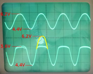

von Thomas D. (thomasderbastler)
Hoffe kann man was erkennen...
R1 und R2 1K
Vcc +5 V
LM324N
von karadur (Gast)
Hallo
was heißt so gut wie nix? Entweder er schaltet oder nicht. Dein Signal
am Eingang muß aber über die Schaltschwellen reichen.

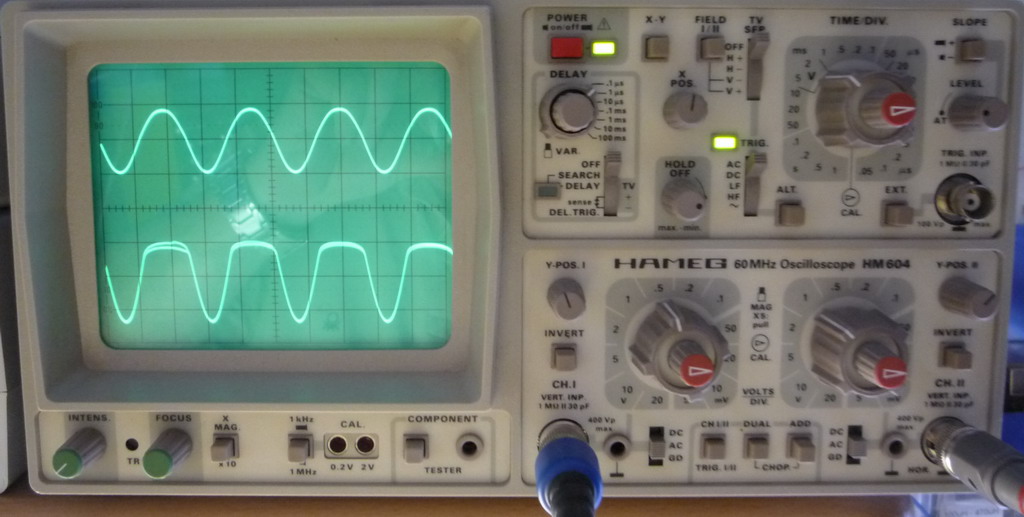

Naja weil ich wahrscheinlich auch nicht fotographieren kann...
Eingestellt war 2 ms.
also ein Kästchen wäre 0,2 ms. Eine Periode dauert ca. 3 Kästchen also
0,6 ms so wäre es ca. 1,6 Khz...
Das obere Signal ist "halt" das was ein xr2206 erzeugt. bei 1 V/Div
einstellung wäre es 2V Spitze Spitze..mehr habe ich auch nicht gesagt.
Ihr könntet ja gleich sagen, das dieses Forum für mich im Vergleich zu
Euch zu hoch ist..und das all die Sachen die ich gebaut habe ,daß sie
funzen ist ein wunder.
von Peter ⛄ W. (Firma: Huddel und Brassel Ltd.) (jaffel) Benutzerseite
Eingestellt IST 2ms
also ein Kaestchen waere 2ms. Eine Periode dauert ca. *2,5* Kaestchen
also
5ms so waere es ca. 200Hz
Wieso sind es denn jetzt ploetzlich 1,6kHz, ? Oben waren es doch noch
genau 1kHz ? Weisst du eigentlich noch was du schreibst ?
Was ist 1,6 Khz eigentlich fuer eine Einheit ? Kelvin Stunden Zeit
oder was ?
Steht aber nicht auf 1V/DIV sondern auf .5V Und zwei Kaestchen sind es
auch nicht sondern nur ~1,8. Also mal eben um 1,1V am Ziel vorbei
geraten.
Wenn man die Schaltung mit einem XR2006 richtig aufbauen wuerde, siehe
Datenblatt, waere dein Sinus auch ein Sinus.
Diese Striche auf dem Bildschirm sind uebrigens auch nicht zur Zierde
da. Wenn man den Strahl als Messstrahl einstellt und nicht als
Wohnzimmerbeleuchtung, kann man eben diesen auch genau auf einen der
Stiche drehen, um gescheit ablesen zu koennen.
Die Ablenkungen kann man uebrigens auch verstellen um Signale anstaendig
darzustellen bzw. ablesen zu koennen.
So viel zu Grundlagen und Datenblaetter bzw. Manuals lesen.

von Michael H. (michael_h45)
> Also den invertierenden Eingang auf halbe + legen bringt nichts, was die
> Saubereit des Ausgangssignal anbelangt. nur der Pegel wird kleiner.
DA würde ich doch als vernünftig denkender Mensch mal stutzig werden.
Warum sollte sich der Pegel ändern?
-> Dein Aufbau stimmt nicht.
Und jetzt wende das mal auf dein Photo an... 200Hz.

beiden Spitzen misst man die Spannung Uss = 2,8 V. Da es sich um ein
Sinussignal handelt, kann man die Effektivspannung mit Ueff = 1 V
angeben. Die Spitzenspannung ist für ein Sinussignal immer um den Faktor
2^-1/2 (Wurzel aus 2 = 1,414) größer als die Effektivspannung. Wenn
einfach nur die Spannung des Signals gefragt ist, lautet das Ergebnis
also 1 Volt.
Er hat nur den letzten Satz "herausinterpretiert" und nichts verstanden.
Eigentlich wie inn all diesen Treads von ihm. Er weiss ueberhaupt nicht
was er tut.
Yalu X. schrieb:
> Wie groß sind die Amplitude und der Gleichanteil?
Nachdem die zweite Hälfte dieser Frage nach wie vor unbeantwortet ist
und es auch bleiben wird, solange der Coupling-Schalter des Oszis für
beide Kanäle auf AC steht ;-), habe ich mich selbst auf die Suche nach
der Antwort gemacht :)
Eine Sache vorweg, die wohl bei einigen Helfern wohl etwas Verwirrung
gestiftet hat:
Das Eingangssignal (verzerrter Sinus) liegt an Kanal 2 (oben, 1V/div)
an, so das Vpp=1,8V hinkommt. Das Ausgangssignal auf Kanal 1 (unten)
wird mit 0,5V/div dargestellt, ist also im Vergleich zum Eingangssignal
um den Faktor 2 in Y-Richtung gestreckt.
Dass das obere Signal Kanal 2 und das untere Kanal 1 ist, kann man u.a.
an der Stellung der beiden Y-Pos-Knöpfe erkennen.
Zum Schaltungsaufbau:
Der XR2206 scheint an 10-12V betrieben zu werden. Einen THD-Abgleich
gibt es nicht, weswegen das Sinussignal verzerrt ist.
Das Sinussignal schwingt zwischen etwa 4,4V und 6,2V. Diese beiden Werte
ergeben sich aus den Signalverläufen auf dem Oszi und den nachfolgenden
Überlegungen. Natürlich sind sie für den an 5V betriebenen LM324 zu
hoch, weswegen die Schaltung nicht vernünftig funktionieren kann.
Erklärung der beobachteten Effekte:
Die Spannung am nichtinvertierenden Eingang ist immer positiv, also
größer als die Spannung am invertierenden Eingang. Deswegen ist der
Ausgang des als Komparator verwendeten Opamps immer high. High bedeutet
beim LM324 mit unbelastetem Ausgang etwa 3,7V. Da die Eingangsspannung
aber größer ist und der Ausgang im High-Zustand nur Strom abgeben, aber
keinen aufnehmen kann, ist der Opamp ohne Funktion, und am Ausgang
erscheint wegen der Verbindung durch die beiden Widerstände direkt die
Eingangsspannung.
Steigt die Spannung am Ausgang allerdings auf mehr als 5,6V, beginnt im
Inneren des LM324 eine Diode oder CB-Strecke nach VCC zu leiten, so dass
die Spannung auf 5,6V begrenzt wird.
Im angehängten Bild sind die relevanten Spannungen eingezeichnet. Ohne
die Spannungsbegrenzung am Opamp-Ausgang würde die Ausgangsspannung der
Schaltung so verlaufen wie durch die gelbe Linie angedeutet, also genau
der Eingangsspannung entsprechen. Durch die Begrenzung werden die Maxima
des Sinussignals abgeschnitten.
Bei dem gewählten Eingangsspannungsbereich hat der Opamp also lediglich
die Funktion einer Si-Diode, die das Ausgangssignal mit VCC verbindet.
Würde man die Eingangsspannung auf einen Wert zwischen 0 und 3,7V absen-
ken, würden am Ausgang immer etwa 3,7V erscheinen, da der Opamp nun als
Komparator arbeiten kann.
Um den Komparator nach low umzuschalten, müsste die Eingangsspannung
wegen der zwei gleichen Widerstände auf unter -3,7V fallen, was aber der
XR2206 bei Single-Supply nicht hergibt.
Man könnte den XR2206 mit Split-Supply versorgen, so dass er auch nega-
tive Spannungen liefern kann. Der Ausgang würde bei -3,7V aber nur theo-
retisch nach low umschalten. Tatsächlich tritt dann aber das nächste
Problem auf, nämlich das Phase-Reversal des LM324, was den Ausgangspegel
invertiert, so dass er nie low werden kann.
Eine Schotty-Diode von GND zum nichtinvertierenden Eingang würde das
Phase-Reversal verhindern. Damit hätte man als Ergebnis tatsächlich
einen Schmitt-Trigger, allerdings eben mit den Eingangsspannungsschwell-
werten von 0V (high) und etwa -3,7V (low).
