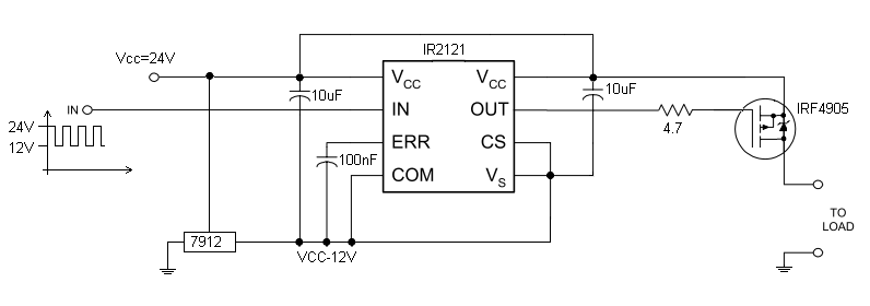

ich bin seit längerem auf der Suche nach einer geeigneten Schaltung um
einen P-Mos, z.B. IRF4905 für eine 500kHz PWM sinnvoll und ohne zu
großen Aufwand anzusteuern. Versorgungsspannung ist dabei ca. 24-30V,
schalten würde ich gerne ca. 20A, ohmsche last. Ich würde gerne auf
0-100% PWM kommen, daher fallen die meisten Treiber mit Bootstrapping
weg.

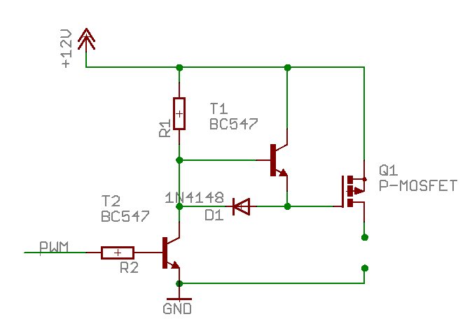

Ich habe bis jetzt diese beiden diskreten Lösungen gefunden und
ausprobiert:
http://www.mikrocontroller.net/attachment/7584/p-channel.jpg
http://www.mikrocontroller.net/attachment/34752/P_FET.png
wobei die zweite die besser ist, weil schneller. Allerdings werden die
Push-Pull Transistoren doch relativ warm bei 500kHz. Der IRF4905 ist
eben doch etwas "größer".
Was haltet ihr nun davon einen LowSide-Treiber ala IR2121 zu nehmen und
diesen wie im Anhang gezeigt zwischen 12V und 24V zu betreiben. Das
sollte doch prinzipiell funktionieren. Und einen P-Mos ansteuern müsste
doch auch damit gehen!?
Hat das schonmal jemand gemacht oder kann dazu was sagen? Das
Eingangssignal muss nat. auch geschiftet werden.
Danke schonmal,
Dominik

Die Verlustleistung in der Treiberstufe kriegst Du damit aber nicht weg.
Wenn ich so ein relativ fettes Gate mit 500kHz umlade dann wird der
Treiber halt ein wenig warm, egal obs nun ein IC oder ein diskreter
Aufbau ist! Das wird nur weniger wenn Du die PWM-Frequenz senkst, weiß
ja nicht wozu die 500kHz notwendig sind.

Es ist normal, dass die Endstufentransistoren des Gatetreiber warm bzw.
ein Kühlungskonzept bedürfen - das ist eigentlich kein Problem.
Allerdings denke ich dabei an wesentlich größere FETs, Gatekapazität
oder Frequenzen als dies bei Dir der Fall ist.
Du kannst auch anstelle der Bipolartransistoren beim Gatetreiber FETs
einsetzen - was Dir die bekannten Vorteile von FETs gegenüber
Bipolartransistoren bringt, aber nicht in jedem Fall bedeutet, dass Du
weniger Verlustleistung hast. Es kommt aus die Implementierung an.

Die Schaltung mit dem IR2121 habe ich mal ausprobiert, funktioniert auch
einwandfrei aber benötigt eben eine Pegelanpassung der Ansteuersignale.
Mal sehen was ich am Ende weniger Platz weg nimmt.

Gast #2661348
500kHz sind eine Periodendauer von 2µs.
Der IR-Chip hat eine Einsahaltverzögerung von bis zu 200ns und eine
Ausschaltverzögerung von bis zu 250ns.
Damit wird es schon schwierig, Duty-Cycle unter 25% schon vernünftig zu
stellen, bei einem Duty-Cycle von weniger als 10% bekommst Du keinen
Impuls mehr durch den Treiber.
Wir haben den mal bei 250kHz benutzt, da brauchst Du keinen großen
Transistor mehr dranzuhängen, der Treiber wird bei den Frequenzen von
sich aus so heiß, dass Du ihn nicht mehr anfassen kannst.
Bei den Frequenzen brauchst du etwas richtig schnelles (z.B. den TC4626
oder TC4627 von Microchip) oder benutzt eine Impulsübertrager.
