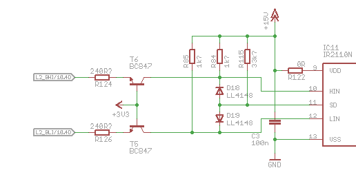

Ich kanns kaum glauben, dass es sowas nicht gibt. Habe meine
Anforderungen schon extra etwas weiter gesteckt:
- Floating-Halbbrückentopologie oder Vollbrücke
- Floating-Spannung min. 100V
- Ausgangsstrom min. +/-500mA
- Eingänge 3,3V kompatibel
- Propagation Delay max. 100ns
- Einen eigenen COM Anschluss für Source des Lowside-FETs, da ich einen
Shunt zur Strommessung einsetzen möchte (min. 500mV, lieber 1V, wegen
Spannungsspitzen durch Induktivitäten).
- Dead Time Erzeugung wäre nett. (ab 50ns)
- leichte Beschaffbarkeit
Ich hoffe jetzt habe ich alles.
Angeschaut habe ich mir schon:
IR2110: Schon ganz nett und auch gut beschaffbar und bewährt. Allerdings
lässt der sich nicht (wirklich) mit 3,3V am Eingang betreiben. Am Ende
des Datenblattes gibt es einen schönen Graph, der die
Durchlaufverzögerung gegenüber Logikspannung zeigt. Da liegt man bei
3,3V locker bei 250ns.
Ein Pegelwandler, der mir 3,3V auf 15V hochdübelt und entsprechend
schnell genug ist, ist mir leider auch noch nicht begegnet.
HIP4081A: Auch ganz nett, leider nur 80V und wohl gerüchteweise schwer
zu bändigen. Ist irgendwie auch nicht ganz günstig und nicht überall zu
bekommen.
Vielleicht hat ja noch jemand einen Geheimtipp parat. Danke fürs Grübeln
schon mal im Voraus! ;-)
Ein einfacher Transistor in Basisschaltung?
Basis fest an 3,3V.
Emitter über 120 Ohm an Ausgang uC (I= 20 mA)
Kollektor über 510 Ohm an 15V.
Hatte schon mit der Basisschaltung herumprobiert, aber keinen Widerstand
am Emitter, dafür an der Basis (gegen 3,3V). Das war hundelahm. Kann
auch an der Kombination gelegen haben.
Auch mit der Gefahr mich jetzt lächerlich zu machen, würde mich
interessieren, nach welchen Faustregeln du die beiden Widerstände
dimensioniert hast. Denn so ist das Ding wirklich irre schnell.
Danke soweit!
Der eine Punkt ist ganz einfach die niederohmige Auslegung, so dass die
Kapazitäten des Transistors schnell umgeladen werden können. Der
Basiswiderstand kann weggelassen werden, weil der Transistor quasi
selbst den Basisstrom begenzt, oder dieser im worst case durch den
Emitterwiderstand begenzt wird.
Den Emitterwiderstand habe ich in der Annahme gewählt, dass der uC max.
20 mA am Port kann. Ich habe aber dabei dessen Ausgangswiderstand
vergessen, also mußt Du diesen entweder von den 120 Ohm abziehen, oder
den Kollektorwiderstand erhöhen, so dass der untere Logiglevel sicher
erreicht wird.
Der andere Punkt ist, den Kollektorwiderstand so auszulegen, dass der
Transistor nicht in Sättigung gerät.
Das Ganze kann natürlich noch etwas hochomiger ausgelegt werden...
Joachim schrieb:
Okay gut. Das mit der Sättigung klingt logisch.
Habe es mal mit 2k/390R schnell simuliert. Die Zeiten bei
Ein/Ausschalten sind symmetrisch und ca. 10ns lang. Ist das realistisch?
Als Transistor diente ein BC847B.

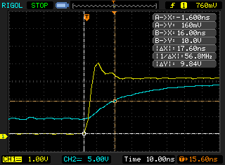

von Joachim (Gast)
Ob das nun wirklich realistisch ist wird Du wohl nur nach fertiger
Platine feststellen, schätze ich. Denn da spielen ja noch einige
parasitäre Kapazitäten rein, wie Leiterbahnen und Eingang des Treibers.
Aber notfalls müßte das durch einfaches Austauschen der Widerstände zu
verbessern sein. Außerdem dürften doch auch 20 ns noch Ok sein.
Beim BC847B habe ich im Datenblatt hier kein IBMax gesehen, aber mit
390R bist Du ja bei rund 6 mA.
Zur Vollständigkeit habe ich die Schaltung direkt mal realisiert.
Ergebnisse siehe Anhang.
Statt dem BC847 hatte ich leider nur einen BC817 da.
Die Simulation zeigt mit den gleichen Messpunkten (10V am Ausgang) 10ns
Verzögerung an. Das Oszilloskop zeigt 18ns.
Man sieht auch gut den Low Pegel am Ausgang mit ca. 5V. Die Simulation
liegt bei 4,5V.
Habe dabei jeweils 1/10 Probes benutzt, Massefeder und die
Oszilloskopbandbreite liegt bei 100MHz (also 10ns Zeitkonstante).
Von daher sehe ich das Ergebnis als ausreichend an :-D
Kleine Warnung noch: Die abgebildete Schaltung mit den 2 Dioden (Wired
AND) funktioniert nur mit Einschränkungen, wie ich herausgefunden habe.
Erklärung:
Der IR2110 ignoriert alles an LIN/HIN, während SD (noch) High ist. SD
müsste also wesentlich früher auf LOW gezogen werden, bevor etwas an
LIN/HIN verändert werden darf.
Das ist eigentlich egal für periodische Signale. Aber nicht, wenn man
nur einen einzelnen Puls anlegt.
