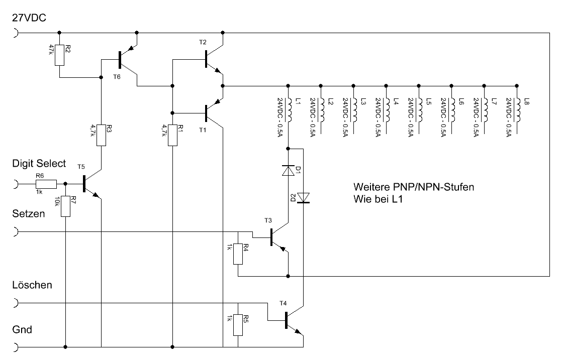

habe aus einer alten Tankstellenanzeige mechanische 7-Segment-Anzeigen
geschenkt bekommen (die Spritpreisanzeige z.B. im Anzeigeturm geht so,
sollten da noch keine LEDs drin sein).
Die Ansteuerung hat soweit auch funktioniert, nur schießt es mir nach
einigen Stunden Betrieb den Push-Pull-Treiber am gemeinsamen Anschluss
ab.
Die Transistoren sind Darlington-Typen (BD682 & BD681) welche jeweils
eine Diode über die C-E Strecke drin haben. Diese nutze ich als
Freilaufdiode da die Spulen beim Ausschalten ja die Induktionsspannung
loswerden müssen.

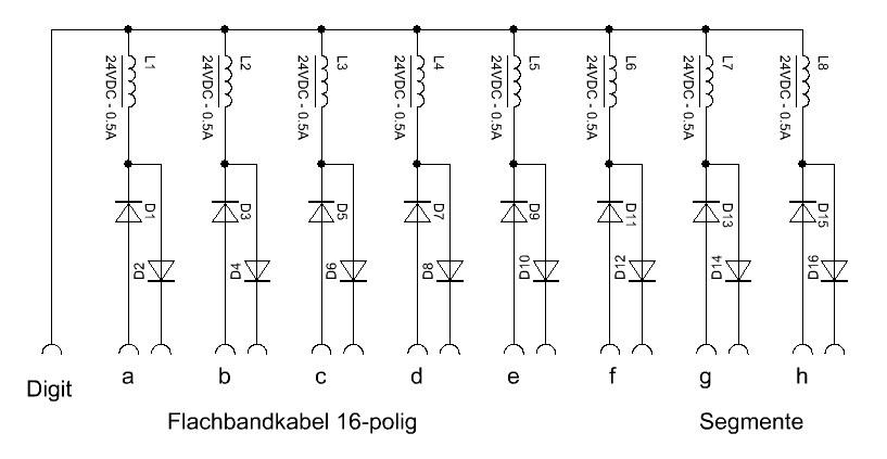

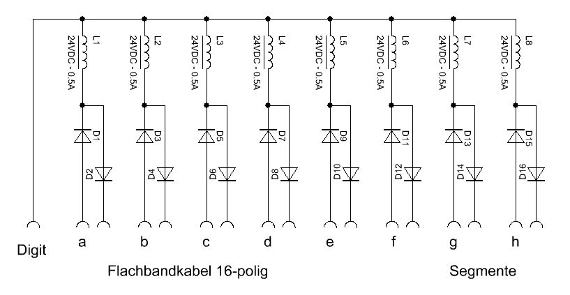

Die Anzeigen haben jeweils eine kleine Platine hinten drauf, darauf
befinden sich die Dioden (normale 1N4005) und die Steckbuchse für das
Flachbandkabel welches die Segmente Steuert. Das Flachbandkabel geht von
Anzeige zu Anzeige. Jede Anzeige hat einen gemeinsamen Anschluss,
welcher als Digit-Select fungiert. So eine Art Multiplexing wo man
zusehen kann wie die Segmente (weiß lackierte bleche) der einzelnen
Digits hüpfen... :-)
Die Anzeigen gehen seit Reinigung wieder einwandfrei.

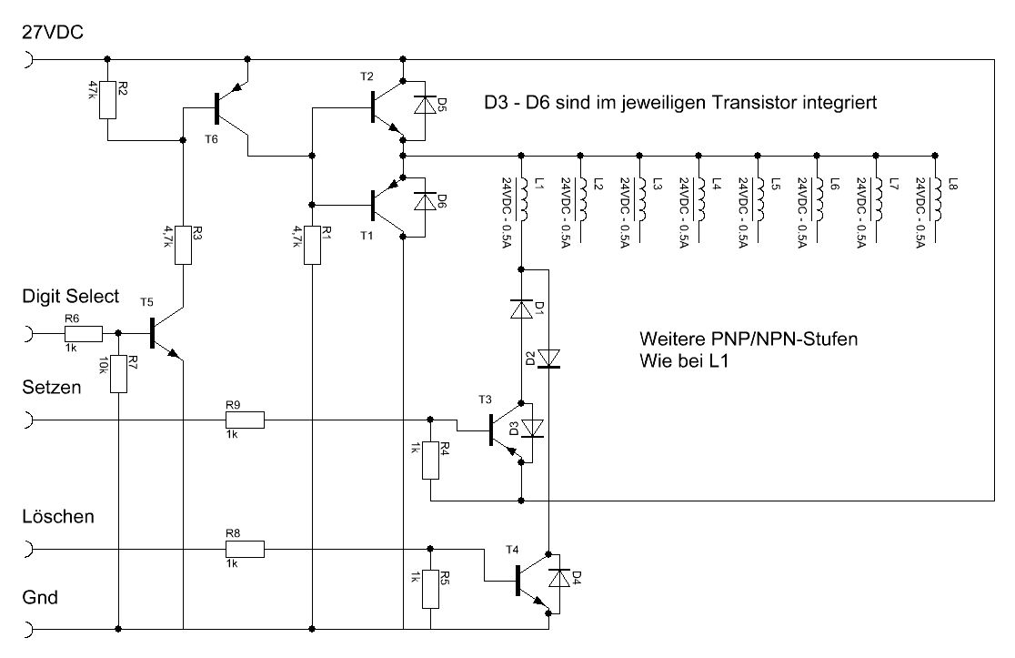

Leider ist mir nach ein paar Stunden der Push-Pull-Treiber "oben"
abgebrannt.
Pulszeit der Segmente zum setzen sind jeweils 50ms, zum Löschen alle auf
jeweils einem Digit zusammen ebenfalls für 50ms.
Warum Brennt mir der Push-Pull-Treiber ab? Die Umschaltung wird nur alle
15 sec. vorgenommen, solange sind die Push-Pull-Treiber Low, und die
Segmentansteuerung ebenfalls nicht bestromt.
Leider ist von der alten Steuerkarte nicht mehr viel übrig
(Wasserschaden und anschließend "brutzel"), ich konnte nur noch die
Segmenttreiber abkupfern, die Digittreiber waren so hinüber das man
nicht mal mehr Bauteilbezeichnungen erkennen konnte. Dem Basiswiderstand
eines Digittreibers zufolge schließe ich das das aber auch Darlingtons
gewesen sein müssen (Basisstrom nur ca. 5mA) . Um Pins am Mega32 zu
sparen habe ich die Digittreiber als Push-Pull-Endstufe ausgeführt. Bei
der kurzen Pulsbelastung sollte das ohne Kühlung problemlos möglich
sein.
Die Segmenttreiberstufe ist gegen "Durchschuss" elektrisch gegenseitig
verriegelt (nicht auf dem Schaltbild eingezeichnet)
Was mache ich falsch?
Sollte ich die Digittreiber lieber "richtig" Ansteuern, also NPN gegen
GND und PNP gegen VCC und die Sachen ebenfalls verriegeln? Dann muß ich
allerdings mit Schieberegistern Arbeiten da dem M32 die Pins ausgehen...
Hat wer ne Idee warum ich die Transen gemordet habe?
PS: Im Anhang ist nen schnell gezeichnetes Schema eines Digitaufbaus.
Grüße
Markus

von ... (Gast)
IMHO eigentlich erstaunlich, dass der Treiberausgang des µC zum Setzen
nicht abraucht. Die Schutzdiode dürfte längst hin sein, wenn die ohne
Strombegrenzungswiderstand die 27V gegen VCC wegzieht.
Wo bleibt bei T3 die Spannungsdifferenz 27V - VCC?
von Günter Lenz (Gast)
So wie ich das auf dem Schaltplan sehe, sind die
Transistoren T3 und T4 einer ein NPN und der andere
ein PNP Typ, wenn beide gleichzeitig angesteuert
werden bedeutet das einen vollen Kurzschluß,
und brennen natürlich durch.
von Markus (Gast)
T1 und T2 sind durch, T3 und T4 sind gegeneinander verriegelt das ist
aber nicht auf dem Bild zu sehen.
von Michael J. (jogibaer)
ich vermute mal, daß Du in deiner Schaltung einen
Betriebszustand hast, wo T1 und T2 gleichzeitig leiten.
Dadurch fließt ein hoher Querstrom und bei geringer Netzteilimpedanz
sind die durch.
Eine andere Möglichkeit wäre ein Temperaturproblem.
Habe gerade kein Datenblatt da -> SOAR I.O. ?
Jogibär

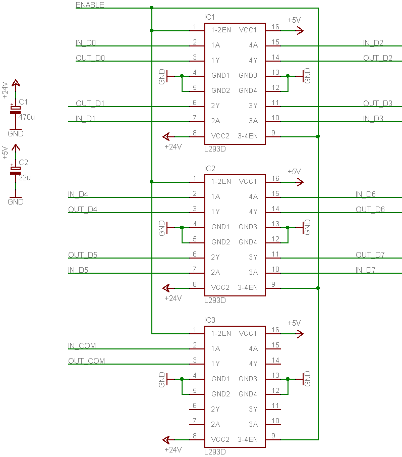

von MaWin (Gast)
Nein.
> ich konnte nur noch die Segmenttreiber abkupfern,
Offenbar fehlerhaft.
Deinen Spulen fehlen die Freilaufdioden.
Und all zu viele Avalanche-Durchbrüche überlebt halt der Transistor
nicht.
Verwende einfach H-Brücken (Halbbrücken, bzw. einzeln steuerbare
Vollbrücken) mit Enable (also in high impedance abschaltbar) und die
Ansteuerung ist einfach und die Brücken enthalten (hoffentlich)
Freilaufioden.
Beispiel: L293D.
Noch ein Nachtrag.
Bei beiden Eingängen Setzen und Löschen
sehe ich keinen Vorwiderstand.
Wenn dann der Setzen Eingang auf Masse gelegt wird,
oder beide Eingänge sich berühren
bedeutet das auch schon einen vollen Kurzschluß.
T3 würde nur dann sperren, wenn der Setzeneingang
auf 27V gelegt wird.
Bei T1 und T2 sieht Schaltung erstmal Korekt aus,
und es dürfte da eigentlich nichts Schlimmes passieren.
Es könnte höchsten sein, das diese Stufe nur halb
durchgesteuert wurde, durch zu schwache Ansteuerung,
und die Transistoren dadurch termisch überlastet
wurden. Diese beiden Transistoren müssen als
Schalter arbeiten.

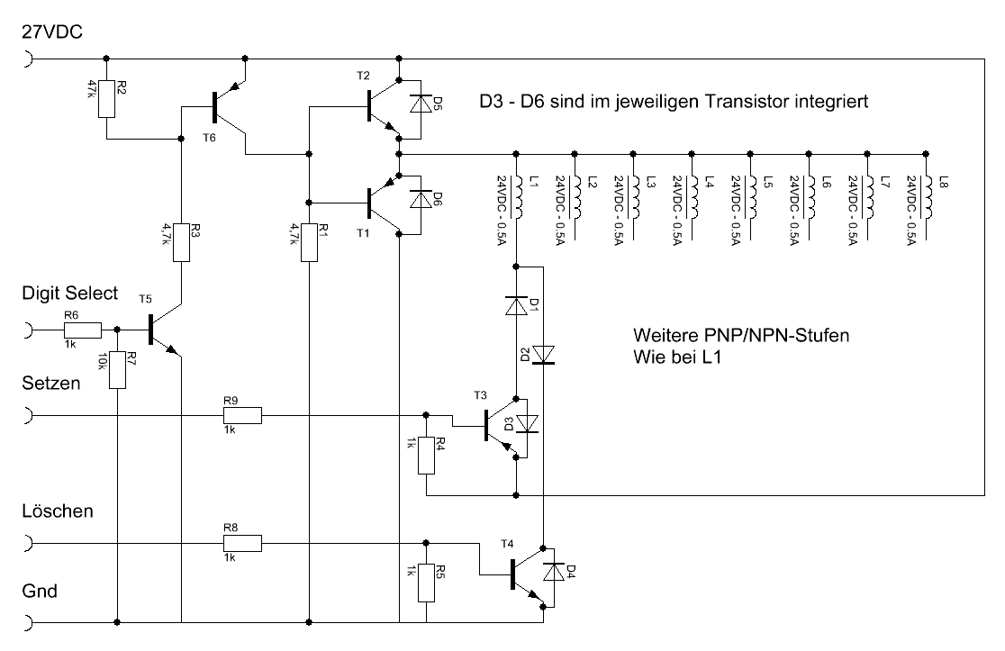

Da die Spulen ja in beide Richtungen bestromt werden kann ich keine
Freilaufdioden drüberschalten. Die Dioden in den Transistoren sollten
doch reichen oder? Ich zeichne diese mal ein und lade eine neue
Zeichnung rauf. Geht aber nen paar Minuten.
Auf der "alten" Platine waren keine Freilaufdioden drauf. Ich konnte
mittels vorsichtigem wegkratzen der schmodderschicht aber bei einem
Digittreiber noch etwas erkennen. Offensichtlich handelt es sich um
BDX33C & BDX34C, das sind Darlingtons mit integrierten Dioden laut
Datenblatt.
Nur die Verschaltung kann ich nicht mehr sagen leiterbahnen gibts keine
mehr auf dem alten Board...
von Markus (Gast)
im Anhang nun die aktualisierte Schaltung.
Die Widerstände vor den Transistoren für Setzen & Löschen habe ich auch
eingezeichnet, diese sind aber natürlich vorhanden sonst wären die
Transen schon lange platt (und der Pin vom Mega32 auch). :-) Hatte ich
nur in der Hektik vergessen einzuzeichen.
Hab grade noch mal Probiert ob man was erkennen kann auf dem alten
Board, Digittreiber hab ich keine Chance es ist alles nur noch
verkokeltes FR4 und keine Leiterbahnen mehr vorhanden.
Entweder waren die BDX als Digittreiber ebenfalls als Push-Pull-Treiber
wie in meiner Schaltung drauf oder die wurden "richtig" eingesetzt und
gegenseitig verriegelt. Da ich keine ICs sehe kann ich mir das aber fast
nicht vorstellen. Außer dem uC mit seinem Eprom war da nix drauf, keine
weitere Logik. Das das nur in Software gemacht wird kann ich mir nicht
vorstellen das wäre ja recht Risikoreich.....

von MaWin (Gast)
D5 & D6 sind schon mal gut.
D1 und D2 verhindern aber, daß D3 und D4 wirken.
Hier sind Z-Dioden angebracht.
von Markus (Gast)
D1 und d2 sind fest auf der steckerplatine hinter jedem digit. Ich schau
mal nach ob das wirklich normale dioden sind. Ich meine allerdings ja.
Gibts ne möglichkeit das trotzdem hinzukriegen falls das normale wären?

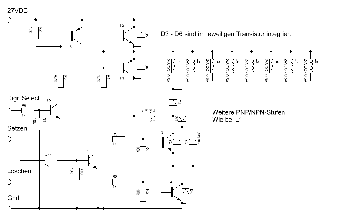

von Markus (Gast)
Nachtrag: könnte ich über jede wicklung ne transildiode drüber löten als
dauerhafte lösung? Hat reichelt da was passendes?

von Joerg L. (Firma: 100nF 0603 X7R) (joergl)
D1 und D2 sind bei jeder Klappscheibenanzeige genau so relaisiert.
Meistens sind Herstellerseitig 1N400x verbaut.
Gruß,
Jörg
von MaWin (Gast)
Die sind ja auch nicht das Problem, eine von beiden leitet zwangsweise
bei der induktiven Spannungsspitze beim Ausschalten.
Die Frage ist nur, wohin der Strom abfliessen kann, und wenn D3 und D4
normale Dioden sind, kann er nur über den Avalanche-Durchbruch der
Transistoren abfliessen.
von Uwe (Gast)
Das mag ja sein aber D1 wird direkt an GND geschlossen und D2 zu VCC.
Also D1 und D4 Parallel schalten und D2 und D3 auch.
Auch mit Widerstand R9: den "Setzen"-Eingang steuerst Du doch
hoffentlich nicht direkt vom Mega32 an?
Gruß Dietrich
von Markus (Gast)
Da ist natürlich am uC nen NPN Levelshifter dran der dann den PNP
ansteuert... :)

@dietrichl, Die PNPs steuere ich um genau zu sein nicht mit einzelnen
NPNs an sondern mit einem ULN2803 da sind gleich 8 Kanäle drin. Spart
platz auf der Platine.

von MaWin (Gast)
> Macht das Sinn oder ist eine andere Lösung eventuell besser?
Auch eine normale Diode von GND zu C T2 und von C T3 zu VCC baut
Induktionsspannungen ab.
von Markus (Gast)
Ich nehme mal an du meinst t3 und t4.  Tun es da die normalen 1n4007?
Die schaltung kommt ins gehäuse zu den zahlen, muss also auch mal
brüllende hitze vertragen wenn die sonne draufbrettert im garten. Ich
denke 80 grad sind da sicher auch drin. Sollte ich zu t1 und t2
ebenfalls dioden paralell schalten? UF4007 hab ich auch noch da.
Markus schrieb:
> Simulationen spiegeln leider nicht unbedingt die Wahrheit wieder.
Aber sie würde zumindest zeigen, dass die Schutzdiode vom Mega32-Ausgang
beim "Setzen" Signal permanent mit 22 mA belastet wird (Ausgang High),
T3 dadurch immer leitet und bei Low Pegel der µC Ausgang um die 26 mA
liefern muß. Oder hast du zwischen Mega32 und deiner Schaltung noch
einen Pegelwandler eingebaut, den du nicht erwähnst?
Wenn du T3 nicht "auf dem Kopf" einzeichnen würdest, sähe man das besser
- auch ohne Simulation ;-)
Dein Schaltplan hat Bauteilnamen. Die könntest du verwenden. Das braucht
weniger Platz und ist eindeutiger als diese räumliche Prosabeschreibung.
Welche der Transen im Treiber fackeln eigentlich ab?
Mir sieht dieser sehr direkte Siliziumpfad von 27V --> T6-E --> T6-C -->
T2-B --> T2-E --> Spule etwas suspekt aus. Ein Widerstand am Kollektor
des T6 (oder an der Basis vom T2 und T1) würde da mal sicher nicht
schaden...
von Markus (Gast)
Ok, zugegeben die Zeichnung ist etwas ungeschickt, aber das war nur
schnell gezeichnet man möge es mir bitte nachsehen.
Der  "Setzen" Eingang ist natürlich wie weiter oben geschrieben über
einen Pegelwandler aus ULN2803 an den uC angeschlossen.
von Wochenendgast (Gast)
"Natürlich" ist hier im Forum gar nichts ;-)
Sorry, dass ich nicht alle 24 Posts nach deinem Eröffnungspost
durchgekramt habe, um zu entdecken, dass da ein Treiber eingebaut ist...
von Markus (Gast)
> schaden...
Hmmm eigentlich hast du recht mit der korrekten Bauteilbezeichnung,
werde ich ab sofort verwenden da es ja zum Verständnis einiges
Beiträgt...
Aber: T1 & T2 (das sind Darlingtons) bilden einen Komplementären
Emitterfolger da ist der Basisvorwiderstand eigentlich nicht
notwendig... Oder liege ich da falsch?
Ansonsten kann ich an den Kollektor von T6 mal einen kleinen Reinmachen
zum Testen, habe mir mittlerweile ein Testboard geätzt auf dem ich
Rumprobieren kann bevor ich mich ans Redesign der eigentlichen
Steuerkarte mache.
Abgebrannt ist T2 und 3 Stück der T3-Transen der Segmentansteuerung.
Könnte gut sein das das mit dem Löschen zu tun hat. Setzen mache ich
Segment für Segment, Löschen immer gleich das ganze Digit. Pulszeit sind
jeweils 50ms das reicht für die Klappanker dicke aus.
von Markus (Gast)
habe nun etwas probiert und was soll ich sagen... Es läuft seit einigen
Stunden einwandfrei, obwohl die Klappanker recht anständig dresche
bekommen.
Im Anhang das fertige Schaltbild, die Dioden D7 und D8 sind für den
Freilauf wie von MaWin vorgeschlagen. Momentan habe ich UF4007 drin, die
sind schneller wie die 1N4007. Ist das so ok oder sollte ich lieber
Schottkys reintun anstatt der UF4007?
Spaßeshalber habe ich mal die Spannung am Pufferelko gemessen, da das
Verwendete Netzteil ja nicht Sinken kann steigt am Elko die Spannung um
1-2 Volt wenn alle Segmente auf einmal gelöscht werden. Ich hätte nicht
gedacht das da so viel Induktionsspannung rauskommt aus den Teilen...
Gibts noch Verbesserungsvorschläge bevor ich die endgültige Platine
fertige?
Grüße
Markus
von Falk B. (falk)
@  Markus (Gast)
>bekommen.
Schön.
Dein Schaltplan ist ungünsig geziechnet, den kann man nur schwer lesen.
Ist alles Overkill. MaWin hat schon eine sinnvolle Lösung genannt, L293,
da spart man sich das ganze Gemüse. D1, D2, D8 und D7 sind Unsinn und
lässt man besser weg. Die Ansteuerung von T1 und T2 ist auch arg
umständlich.
>fertige?
Ich würde drei L292 nehmen und gut, siehe Anhang. Einfach anzusteuern
und kurzschlussicher.

von MaWin (Gast)
> Momentan habe ich UF4007 drin, die sind schneller wie die 1N4007.
> Ist das so ok oder sollte ich lieber Schottkys reintun anstatt
> der UF4007?
So lange du die Segmente nur ein- und ausschaltest,
und nicht mit PWM versucht auf halb acht zu stellen,
ist das völlig egal und sind 1N4001 ausreichend.
Denn es geht bei den Dioden nur um die REVERSE RECOVERY
time, also die Zeit zum abschalten.
Beim Einschalten sind alle Dioden schnell genug, den
"Zündfunken" fangen alle gleich ab.
Zur wenn -während der "Zündfunke" noch abgebaut wird-
die Diode schnell wieder sperren soll, sind Ultrafast
oder Schottkys nötig.
von Markus (Gast)
@MaWin,
danke für deine Antwort,
ich schalte die Segmente nur, entweder sind die draußen oder drinnen,
Mittelstellungen gibts keine (ich denke das meinst du mit PWM). Die
Klappanker werden immer in ihre Endstellung gebracht mittels dem
besagten 50ms Impuls. Deiner Aussage entnehme ich das die normalen
1N4007 problemlos funktionieren. Wie viel kann ich so einer Diode
zumuten? Verträgt die den "Zündimpuls" auch wenn ich jeweils ein ganzes
Digit schalte (Lösche)? Dann bekommt ja die Diode D6 von allen 8
Wicklungen im Abschaltmoment richtig was ab...
Was noch interessanter ist: Vertragen die das dauerhaft auch bei hohen
Temperaturen (80Grad)?
von Falk B. (falk)
@  Markus (Gast)
>Geht nicht so einfach, bitte posting lesen!
Wieso? Ich hab da nichts gefunden, was für die sinnfreie Anordung dieser
Didoen spricht.
>Segmenttreiber (T3 & T4) notwendig. D1 & D2 kann ich nicht weglassen die
>sind auf jedem Digit verbaut, pro Segment jeweils ein Diodenpaar.
Nicht jede professionelle Schaltung ist auch wirklich sinnvoll.
ISt auch so.
Problemlos. Die Diode macht 1A Dauerstrom und bis zu 30A Pulsstrom
(10ms) mit.
Naja, 8x0,5A=4A, wobei die aber relativ schnell abklingen, geschätzt
100ms.
Ja.
Markus schrieb:
> ...Pro Digit sind 8
Äh, wieso?
Die Segmenttreiber T3 und T4 treiben alle Digits zusammen,
fürs gesamte Display brauchst Du also 7x T3 und 7x T4.
Die Dioden D1 und D2 sind fürs Multiplexen zuständig!
Der Fehler in der Schaltung ist, daß die Digittreiber sich nicht in
Tristate schalten lassen. Also die Ansteuerung um T1 und T2 muß
überarbeitet werden, so daß jedes Digit einzeln in die Zustände
Setzen-Löschen-Aus geschaltet werden kann.
Gruß,
Jörg
Falk Brunner schrieb:
> Aber sicher. Einfach die Eingänge Setzen und Löschen auf LOW ziehen.
Hallo Falk,
die hier gezeichneten Eingänge Setzen und Löschen sind die der
Segmenttreiber, nicht der Digittreiber.
Die kommerziellen Lösungen, die ich gesehen habe, machen immer ein
Multiplex der Leitungen. Die Stufen für Digit und Segment sind identisch
aufgebaut, und lassen sich jeweils in High-Low-Tristate schalten.
Mit dieser Ansteuertechnik hat man dann das Minimum an Hardwareaufwand.

von Falk B. (falk)
@  Joerg L. (joergl)
OK, verstanden. das erklärt auch die Dioden D1 und D2
Dann ist es aber umso wichiger, Treiber und Anzeige im Schaltplan
getrennt darzustellen, damit das ersichtlich wird.

von Markus (Gast)
Anbei das Schaltbild wie ein Digit aufgebaut ist. (Abgezeichnet)
A-G sind die Segmente, H ist der Doppelpunkt.
Über die Digit-Leitung wird das Digit selektiert welches angesteuert
werden soll. Dann wird über das Flachbandkabel der jeweilige Stromimpuls
angelegt für die Segmente die sich Bewegen sollen.
Die Dioden befinden sich auf einer kleine Platine welche auch die
Stecker trägt auf der Rückseite des Digits.
Grüße
Markus
Ja. Genau so sind alle solche Anzeigen aufgebaut, die ich bisher in der
Hand hatte.

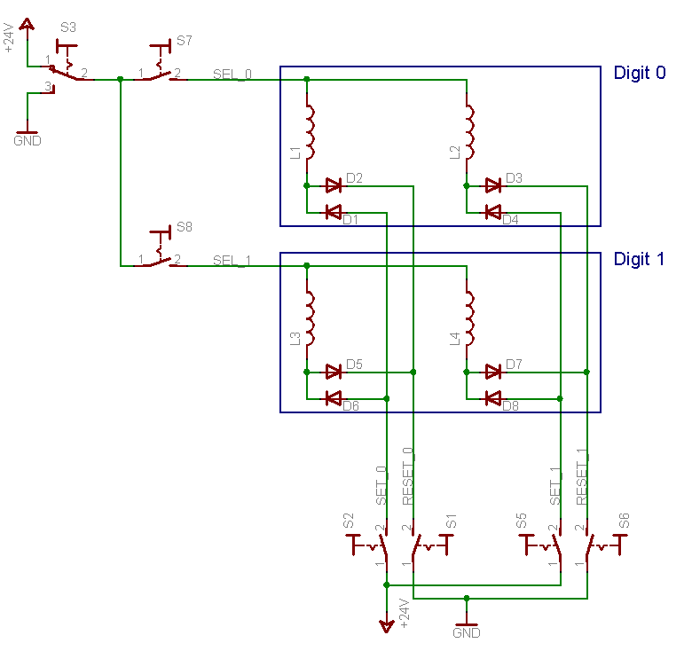

von Falk B. (falk)
@  googoo (Gast)
>Kann mir jemand erklären, wozu D1 und D2 gut sind?
Sie dienen der Enkopplung der Spulen in einer Matrixansteuerung. Siehe
Anhang. Zur Vereinfachung sind die Treiber/Transistoren mal als Schalter
dargestellt.
Zuerst wählt man ein Digit über SEL_0 oder SEL_1 mittels S7 oder S7.
Dann wählt man die zu schaltende Polarität. Bei Set muss S3 auf GND
geschaltet werden, bei RESET auf +24V. Die einzelnen Segmente des Digits
werden dann über SET oder RESET geschaltet. Bei SET_0 (S2) fließt Strom
von +24V über S2, D1, L1, S7 und S3 anch GND.
Die Dioden verhindern nun, dass auch andere Segmente Strom abkriegen.
Wären sie nicht vorhanden, könnte bei der Ansteuerung von L1 auch über
S2, L3, L4 und L2 Strom fließen, auch wenn dabei natürlich drei Spulen
in Reihe liegen und somit nur 1/3 des Nennstroms fließt.
In den bekannten LED-Matrix-Schaltungen braucht man sie nicht, weil
die geschalteten Elemente LEDs sind, und somit schon die Diodenfunktion
eingebaut haben und ausßerdem immer nur in einer Richtung Strom fließt.
Die Relais müssen auch umgepolt werden, daher zwei Dioden und je zwei
Steuerleitungen für die Segmente.
MfG
Falk
von Markus (Gast)
Huhu ich bin noch da! :D
Bin grade am Layout dran für die neue Platine, die Klappzahlen sind
problemlos durchgelaufen die letzten Tage.
Für die Digittreiber verwende ich allerdings die BDX-Transen weiterhin
in Komplementärschaltung (Push-Pull) da das Portpins spart und die
Gefahr eines Halbbrückendurchschusses verhindert. Geht bis jetzt
einwandfrei.
Die Segmenttreiber werde ich allerdings über Schieberegister vor den
Transen ansteuern, damit kann ich auch die Verriegelung gleich über die
Output_Enable machen um einen harten Kurzschluss zu verhindern.
@MaWin
Zu den BDX33C / BDX34C, die haben eine integrierte Diode die laut
Datenblatt 8A kann, nur ist die auch schnell genug für den Zündimpuls?
