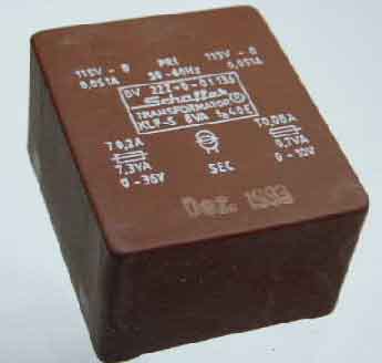

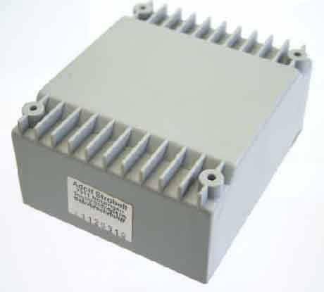

von egal (Gast)
Eventuell nen 400V- 230V Trafo an 230 V betreiben, Gleichrichten und
Filtern. Sollten dann ca 185V= rauskommen.
von egal (Gast)
von Michael (Gast)

Wieviel Masse oder Platz darf denn die außergewöhnlichste Lösung mit 4x
Printtrafos in Reihenschaltung beanspruchen?
4x 250 Gramm ,  4x 53x44x28mm bei primär 2x 115=220V~ und sekundär 10 V
120 mA + 36 V 220 mA ?
Allerdings vom Restpostenhändler!

@Elektroniker:
Eigentlich will ich nicht 4 Printtrafos in Reihe schalten, sondern 4
Schaltnetzteile. Aber Danke für die Mühen! Welcher Restpostenhändler
wäre das denn? Pollin?
edit: vom Platz her wäre das auf jeden Fall in Ordnung.

der obige Trafo wäre von Schaffer , Preis : 1,95 Euro (Brutto) + VK
habe jetzt noch eine Alternative gefunden, selber Lieferant mit
folgenden Werten
Gewicht 0,45 kG , 68 x 57,5 x 31 mm , primär: 220 V~ , sekundär:
45 V 100 mA ,  24 V 0,5 A  ,  12 V 0,4 A  , Printtrafo vergossen
Preis: 3,27 Euro (Brutto) plus Versandkosten
