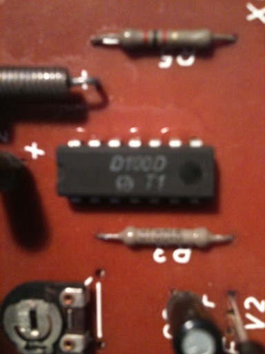

D100D T1 alternativen?
Gast #2663298
hatte gestern schon eine Frage die mir super schnell beantwortet wurde
und ich das Problem somit auch lösen konnte. Nun ist aber scheinbar noch
ein Bauteil defekt, ein IC mit der Aufschrift D100D T1, bei der Suche
bin ich jetzt auf diverse Modelle gestoßen zB. D100D X4 IC , D100D UD ,
meine Frage wäre : kann ich einen von diesen beiden einbauen? oder
spielen die Endungen eine Rolle? und sind diese Art von IC programmiert?
Bauteil ist aus einem alten Schweißgerät.
Grüße und danke für eure Antworten.

Lies mal was über Bildformate!
Uralter DDR-Kram, heute heißt das Ding 74HC00, ggf. auch eine andere
Familien z.B. 74L00, siehe 74xx.
Kommt auf die Schaltung an.
Nein.
Dann geht fast alles.

Versuche, einen D100 oder einen 7400 zu finden, um den Kollegen zu
ersetzen.
Das ist ein TTL-4-fach Nand-Gatter.
74LS00 oder 74HCT00 werden eventuell nicht funktionieren, wenn diese
Gatter noch eine Menge anderer TTL-Eingänge schalten müssen.
MfG Paul

> Es gab doch mal diese "CMOS-aber-trotzdem-TTL-kompatiblen" Typen?
HCT.
Aber die Umgebung der Schaltung sieht etwas arg analog aus. Könnte sein,
dass da auch die Eingangseigenschaften eine Rolle spielen, zB. bei einem
Oszillator, Monoflop oder sowas. Wäre alles wirklich rein digital, würde
ein 74LS00 sicher auch gehen...
Du kannst die einbauen, die Endungen bezeichnen nur das
Herstellungsdatum: X=1989, U=1986, 4=April, D=Dezember. Das D vor der
100 ist der Temperaturbereich (0...70°C), die Funktion des IC ist 100 =
7400, das D danach ist das Gehäuse (Kunststoff).
Das D ist in erster Linie der Buchstabe für Digital-IC (A für
Analog-IC).
Abgesehen von den P-Typen (was die Basteltypen waren) gab es wohl keine
andere äquivalente Digital-Reihe für anderen Temp.-Bereich - oder?
Doch, gab es nämlich die E-Reihe (E100D usw.) mit -25...+85°C.

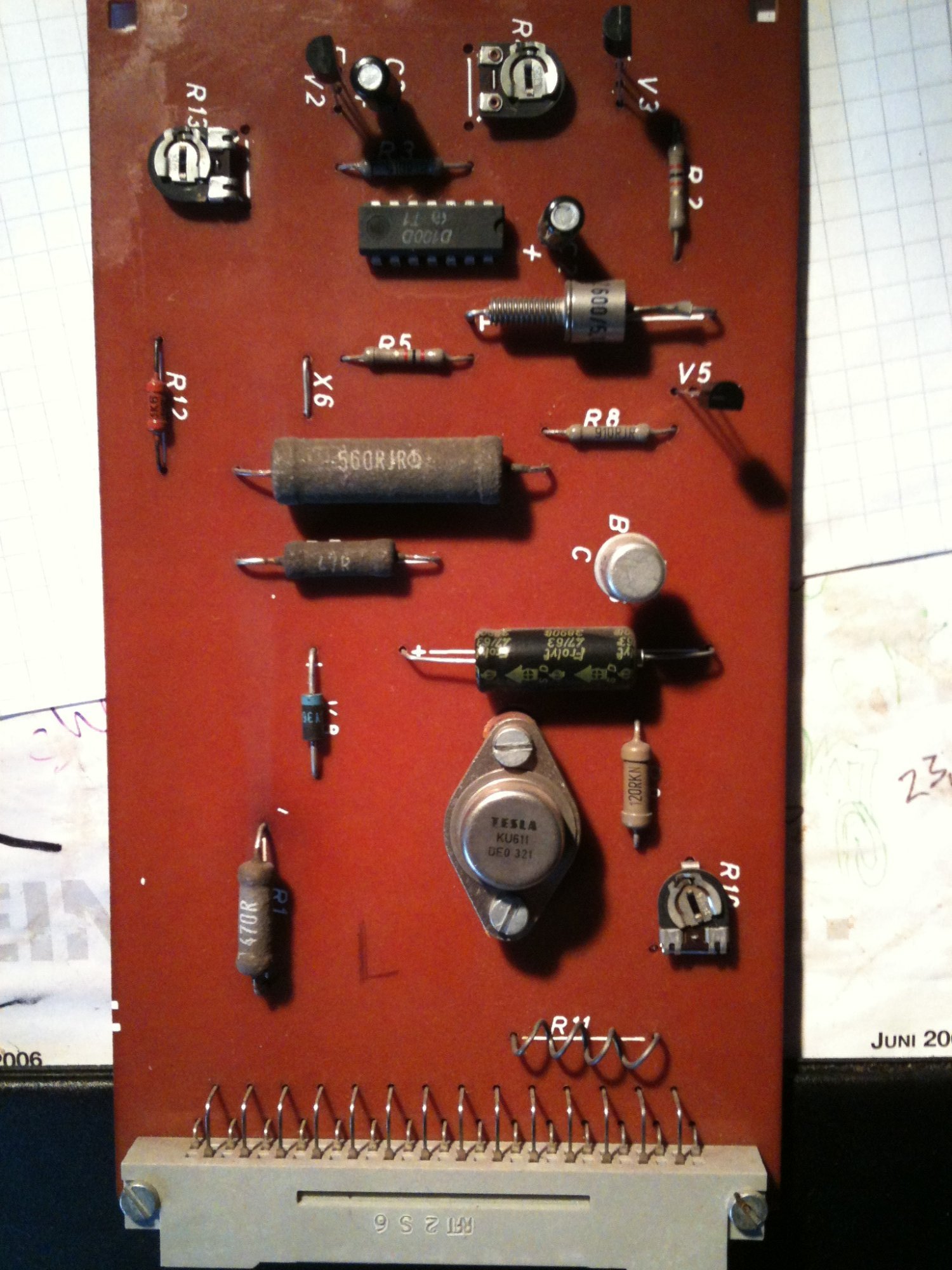

Ich habe noch ein paar Originale rum liegen. D100D (A2)
Baugleich mit TL7400N.
Die Leiterplatte ist mal wieder typisch DDR zweckäßig ohne große
umschweife zum Thema. Das Wort Layout war damals nicht wichtig.
Aber mein Nachbau vom ZX Spectrum hat funktioniert.

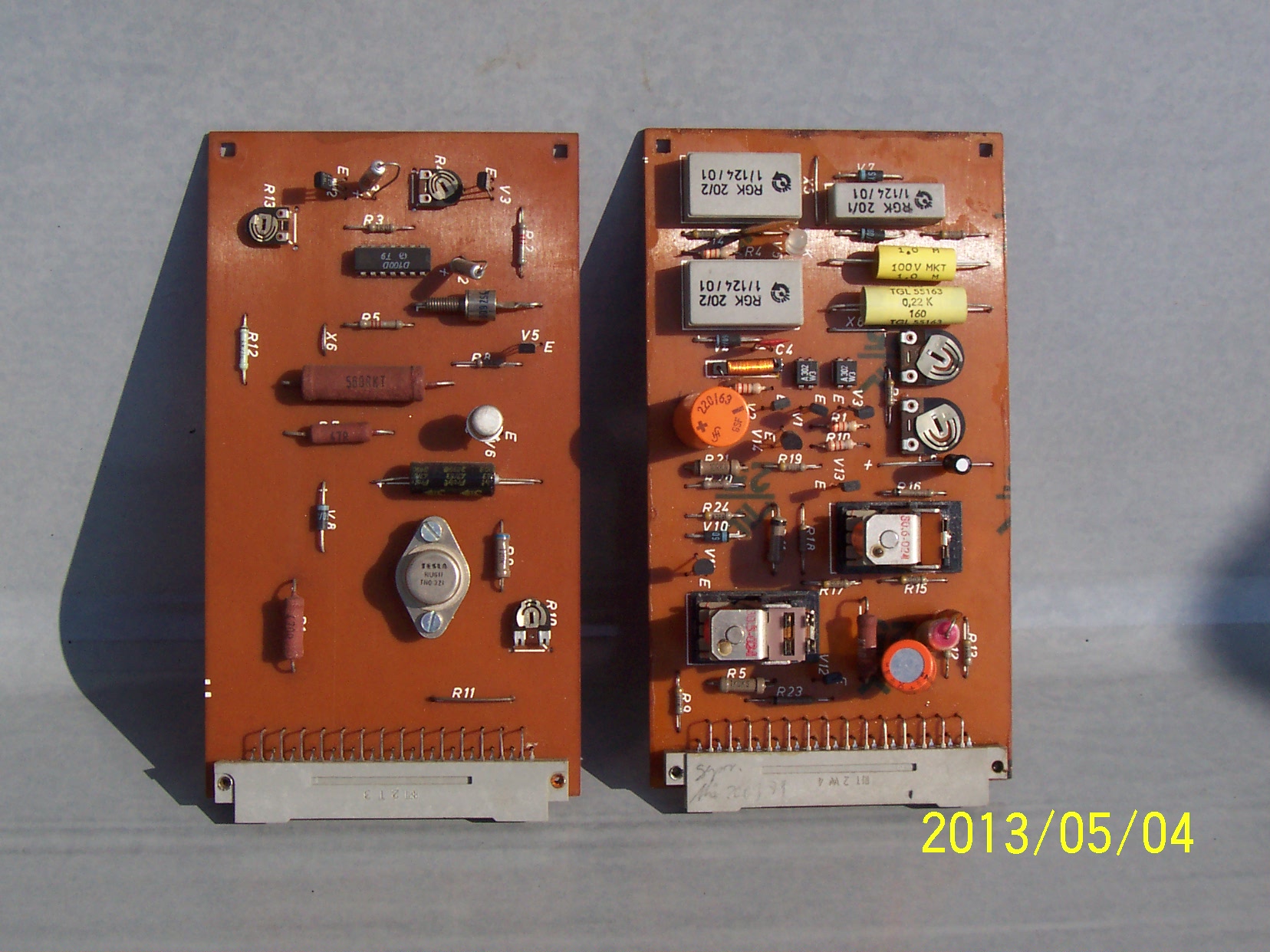

Servus,
bin neu hier im Forum,und hab natürlich auch ein Problem.
Es handelt sich um das gleiche Schweißgerät.
Ich bin mir nicht sicher ob der Kondensator richtig ist
1000µF/16V  der wurde schon mal getauscht.
auch der nebenan,Folienkondensator kann ich nicht erkennen ob der
richtig ist.
Vielen dank im voraus

Der orange 220µF auf der rechten Platine ist kein DDR-Fabrikat, der
wurde
offenbar schon mal getauscht.
>die Relais habe ich neu bestellt,da diese nicht richtig anziehen.
>wenn man mit dem Schraubendrehen nachhilft zieht das Schütz an..
Die Relais sind wahrscheinlich elektrisch in Ordnung, eher wird die
Betriebsspannung nicht mehr stimmen.
Ich habe die Schaltung von dem Gerät leider auch nicht, aber es sieht
nicht
so kompliziert aus, als das man die Schaltung nicht aus der Platine
"rückgewinnen" könnte und dann besser sieht, woran es liegt.
MfG Paul

Von der voreiligen Relaisbestellung leite ich mal ab, dass Du keinen
richtigen Plan inkl. notwendiger Vorkenntnisse mitbringst, das Gerät
eigenständig zu reparieren. Auch den Plan aus dem Schaltungslayout
rückzugewinnen, wie Paul anmerkt, traue ich Dir von daher kaum zu und
gebe den Rat, einen Bastler zu gewinnen, der das Gerät für Dich wieder
instandsetzt.
Gast #3154019
Ohne genaue Fehlerbeschreibung und ohne MESSEN halte ich diese ganze
Aktion eher für ein Lottospiel! Daß Reed-Relais mal kaputt gehen, kommt
natürlich auch vor. Dann müßte man aber auch nachmessen ob sie zum
gewünschten Zeitpunkt überhaupt angesteuert werden.
