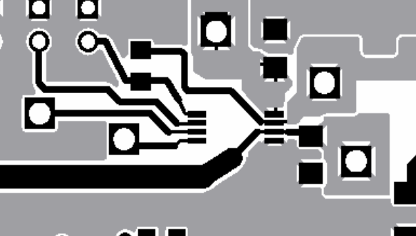

ich habe hier ein PowerSO36 L6208 (Schrittmotortreiber). Nun habe ich
das Problem das ich für 3A (eigentlich höchstens 2A, aber soll ruhig
noch Luft sein) eine Leiterbahn an die Versorgungspins, Ausgänge für den
Schrittmotor und Shunts legen muss. Vom Prinzip her passen da nur 0.016
(Eagle - Keine Ahnungs ob es mil oder inch ist) Leiterbahnen dran.
Wie löst man das Praktisch? Ausgewählt habe ich 0.05, gehe ich dann
soweit an das Bauteil ran wie ich komme und lege den Rest bis zum
Beinchen mit 0.016?
Man baut sich damit ja eigentlich eine einfache Schmelzsicherung ...
(Unter der Vorraussetzung, dass der Strom hoch genug ist und die
Leiterbahn sich weit genug aufheizt.)
Aber wenn das Leiterbahnstück nur sehr kurz (höchstens 1cm) ist, dann
sollte doch der Leitungswiderstand noch so gering sein, dass sich dieses
Stück nicht allzu stark erwärmt?
Wie gesagt: Wie löst man sowas praktisch?

Leo-andres H. schrieb:
> Auf dem Bild ist das Layout für einen TPS2113 zu sehen. (Quelle
> http://www.ti.com/tool/tps2113evm )
> Das IC ist ein Spannungsumschalter im TSSOP-Gehäuse, geeignet für 5V /
> 1,25A.
Genauso wie in dem Bild gezeigt hätte ich das nun gemacht.

Lothar Miller schrieb:
> 1. man wählt eine Leiterbahnbreite, die genau so breit ist, wie das
>    zu kontaktierende Pad.
> 2. man routet den Airwire "vom Pad weg". Denn so trifft man dann genau
>    die Mitte des Pads und kann irgendwo mit einem Knick auf das einge-
>    stellte Platinenraster abzeigen.

Moderator (Firma: Titel) Persönliche Seite #2666042
Eaglender schrieb:
> Es ging bei meiner Frage viel eher darum wie man es hinbekommen eine
> Leiterbahn die vom Prinip her viel zu Breit für den Anschluss ist
> anzuschließen.
Es ist ganz einfach: du tauschst dann Kupfer gegen Wärme.
Denn auch eine 0,4mm Leiterbahn kann problemlos den Strom der 1,2mm
Leiterbahn tragen, nur wird sie viel wärmer dabei. Und die Wärme, die
auf den letzten 3mm entsteht, wird lokal von der Platine aufgenommen.

Eaglender schrieb:
> Was macht man denn nun wenn man (aus Gründen der Strombelastbarkeit) z.B
> 0.05in/1.27mm benutzen muss?
Wenn du wirklich hoch mit Strom belastbare Leiterzüge brauchst, dann
verlege zusätzlich zu einem Leiterzug in Padbreite in dem Bereich ein
Polygon mit gleichem Namen. Das ergibt dann ganz automatisch die größte
und damit belastbarste Fläche, die technisch möglich ist. Mit Isolate
kannst du für diese Polygon dann den Abstand zum Rest der Welt
definieren.
