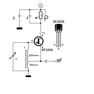

von theo (Gast)
Dan schrieb:
> *oder ein Rückkopplungsempfänger in Hartley-Schaltung? Bei diesem
> Schaltungstyp soll die Rückkopplung ja angeblich über weite
> Frequenzbereiche recht konstant sein?!
so könnte es gehen, Schwingungseinsatz und damit Rückkopplung
einstellbar über P.
LW kann ja noch gut auf dem Steckbrett getestet werden!
die Diode zur Demodulation kann wohl auch an eine höhere Anzapfung
gelegt werden (bei Diode kein Auskoppel-C!)

von KLS (Gast)
Habe mal das Schaltbild etwas modifiziert:
C am Drain direkt auf Masse (und etwas größer dimensioniert, 220nF wg.
LW), Ge-D auf eine höhere Windung und 100k + 1n gegen Masse, dann
NF-Auskopplung über C.
Wenn der Klang zu dumpf sein sollte, den 1nF-C an der Diode halbieren
(470p)!
Mit einem hochohmigen Kopfhörer sollte so schon etwas an NF zu hören
sein.

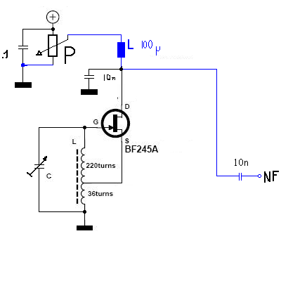

Habe es aufgebaut wie bei dem Bild von KLS gezeigt.
Als Spannung versuchsweise 9V und der Poti hat einen Wert von 22k.
Jenseits vom 10n-C ein hochohmiger NF-Verstärker.
Radiosender kann man nicht hören, aber bei manchen Potistellungen
quietscht und pfeift es. Leider kann man diese Potistellen schlecht
wiederfinden, sie "wechseln" ihre Position auf dem Schleifer (je nach
dem, von welcher Seite man sie ansteuert).
Die Spule auf dem Ferritstab hat 2,1mH - der Foliendrehkondensator kann
30p bis 550p -> LW
Kann noch mal jemand einen Blick auf den Schaltplan werfen, der sich mit
HF auskennt?
von B e r n d W. (smiley46)
Wenn es quitescht, schwingt die Schaltung noch, das ist ein gutes
Zeichen. Mach mal das Poti viel hochohmiger oder einen Vorwiderstand in
Reihe, bis die Schwingung aufhört. Du musst irgendwo in Mittelstellung
des Potis eine Stelle haben, bei der es blob macht, wo also die
Schwingung einsetzt. Genau dort wird der Empfänger empfindlich.
Wenn das Poti plus Vorwiderstand beim Schwingungseinsatz schön hochohmig
ist und Du den 220nF auf ca. 10nF reduzierst, kommt am Drain
wahrscheinlich schon mehr NF raus, als am Detektor.
Die Schaltung ist im Prinzip richtig. Es kommt jetzt auf die richtige
Dimensionierung und auf den Aufbau an. Den Source würde ich auf die
unterste Anzapfung schalten, aber das hast Du ja schon geschrieben.

von Dan (Gast)
> Zeichen.
:O)))
Habe ich gemacht, von 1M bis 10k alles durchprobiert. 22k funktionieren
am besten.
Einen Blop-Punkt finde ich trotzdem nicht.
Wo soll der Vorwiderstand sitzen? C ist jetzt 10nF, ja, man kann am
Drain die NF gut abgreifen!
Musik oder Stimmen sind bis jetzt überhaupt nicht zu hören. Die
Potistellung bringt nur Quietschen, aber nur bei bestimmten
Drehko-Stellungen.
Überlegt habe ich auch etwas mit einer Spule am Drain, auf dem Bild sind
meine Änderungen blau gemalt.
Die Gleichspannung fließt über die Spule, die läßt nur Gleichstrom
durch. Ich habe 100uH genommen. Es bringt bei einer bestimmten
Potistellung ein sehr scharfes Zischen. Sonst nichts. Bestimmt ist die
Spule für NF zu klein.
> 22k funktionieren am besten.
Das ist ein guter Wert. 1 Meg wären unrealistisch. Die neue Schaltung
ist auch ok, aber anstatt der Drossel würde ich einen 10k Widerstand
empfehlen. Die 100µ Spule schließt die NF kurz.
Eventuell wenn Du das Poti schnell durchdrehst?
> Es bringt bei einer bestimmten Potistellung ein sehr scharfes Zischen
Entweder in dieser Stellung oder wenn in Richtung niedrigerer Spannung
das Zischen gerade aufhört. Dann mit dem Drehkondensator nach Sendern
suchen.
Entweder Deine Frequenz stimmt nicht oder irgendwas am Aufbau. Könntest
Du ein Foto reinstellen?

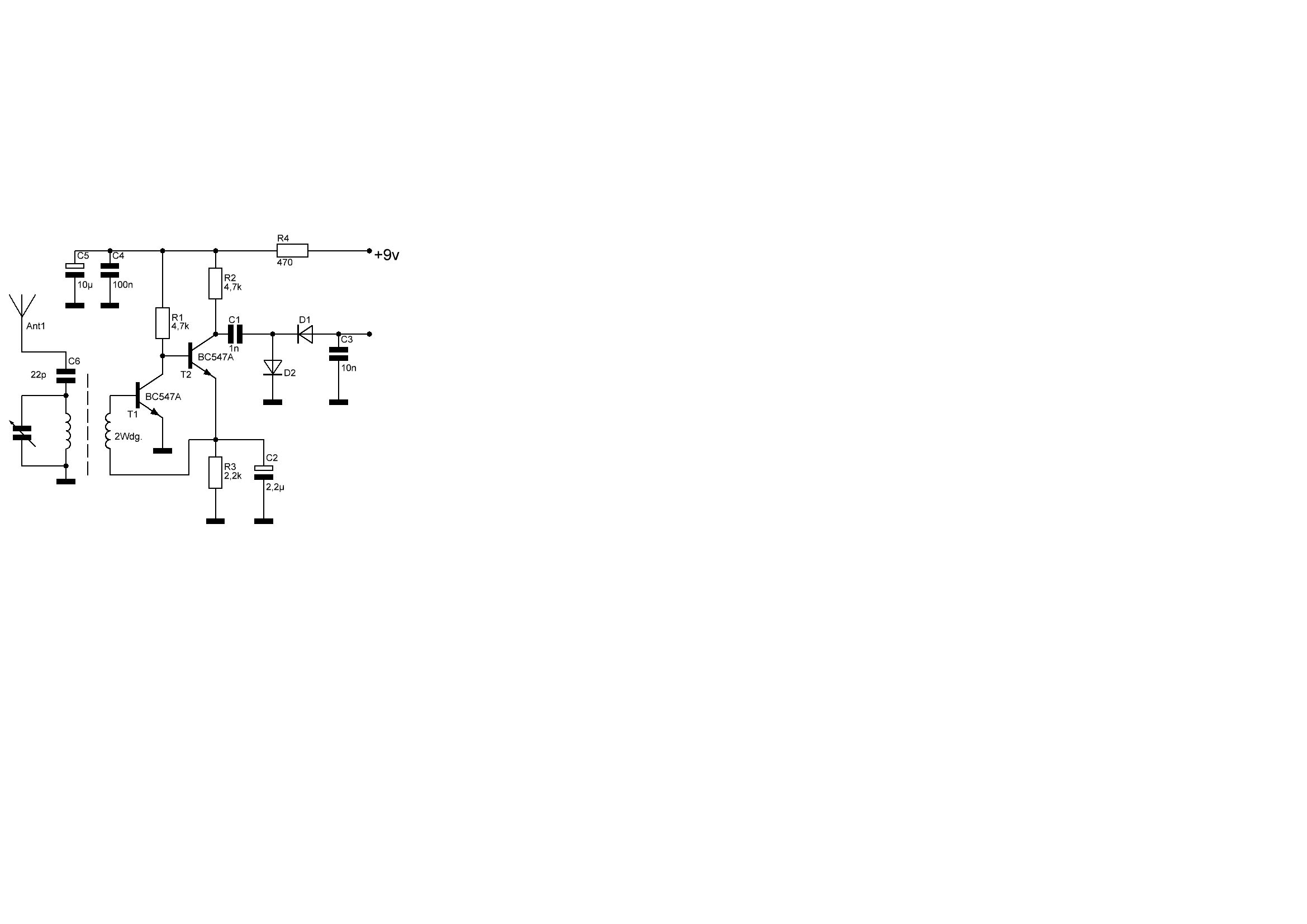

von Dan (Gast)
Habe den Empfänger eben nach diesem Schaltplan aufgebaut:
http://www.b-kainka.de/bast34.jpg
Es sind ganz leise ein paar Sender zu hören.
Werde wohl davon ausgehen müssen, dass der Ferritstab aus dem alten
Funkwecker (D=6mm, L=49mm) zu wenig HF-Energie einfängt!
Oder was meint ihr?

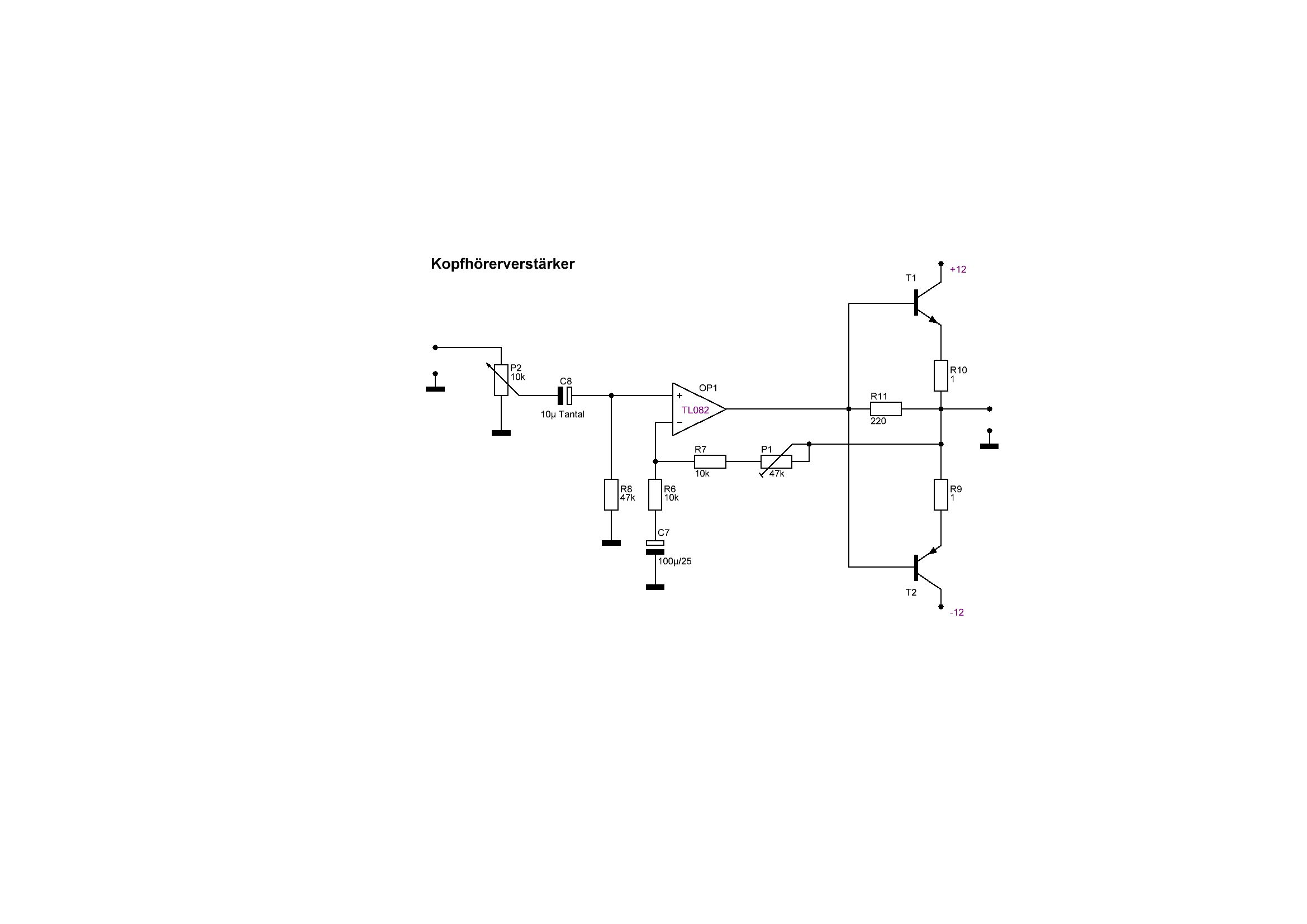

als empfänger ic dient der tca440/a244 und als nf verstärker dient n
tl082+ transi booster.
ist abends recht laut und die schwunderscheinungen sind dank der
regelung die der tca440 bietet erträglich.

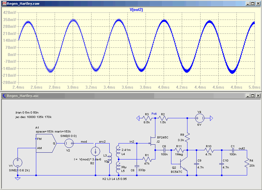

Meiner ist 18 cm lang (mein Ferritstab). Beim stärksten Sender (153kHz)
kommen mit dem Hartley bis zu 200mVss. Ich empfange mit dem Oszi
So gehts, gerade läuft Deutschlandfunk auf 153kHz in Zimmerlautstärke
mit Reserve auf Computerlautsprechern. Bei dieser Schaltung macht es
keinen Unterschied zwischen BF245C und BF256B, höchstens im
Stromverbrauch. Bei 47k Sourcewiderstand kann man das aber relativieren.
Der Stromverbrauch beträgt ca. 1,6mA.
> bei welcher unteren betriebsspannung ist denn schluss mit RK?
In der Simulation bei 5Volt, das Original läuft mit ca. 4Volt
> der R1 ist vermutlich das, was oben gefehlt hat
HF und DC-Spannung fallen jetzt am gleichen Arbeitswiderstand ab. Es
wird kein Signal durch einen weiteren Widerstand am Drain verschenkt.
Durch den hohen Widerstand muß die HF am Source größer werden, um die
Rückkopplung aufrecht zu erhalten.
Beim stärksten Sender liegen mit Rückkopplung am Abend ca. 200mVss an.
Der Demodulator verstärkt natürlich noch zusätzlich. Bei einer kleineren
Ferritantenne kommt immer noch die Hälfte raus, was auch für portablen
Betrieb reichen sollte.

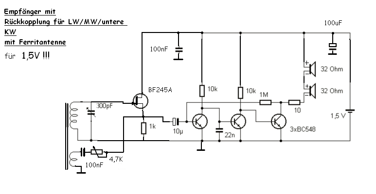

von Dan (Gast)
Hier ist mein Schaltungsaufbau für Ferritantenne mit Rückkopplung für
1,5V
Funktioniert für Langwelle, Mittelwelle und anscheinend auch für die
untere Kurzwelle.
Der letztendliche aufbau ist für MW vorgesehen, weil sich dort mit
Abstand die meisten Sender empfangen lassen (Jörg, du hast recht!).
Was jetzt noch gut wäre, wäre ein winziger Hauch mehr Verstärkung für
die ganz leisen Sender.
Wenn jemand eine Idee dazu hat, bitte posten.
Möglicherweise kann man dafür den 10k-R vom ersten BiPo (von links
gesehen) etwas vergrößern oder den 1M-"Rückkopplung-über-alles"-R
vergrößern?!
Ansonsten cooles Teil, verbraucht bei mir bei einem eingestellten lauten
Sender bei 1,5V ca. 8,5mA.
:O)

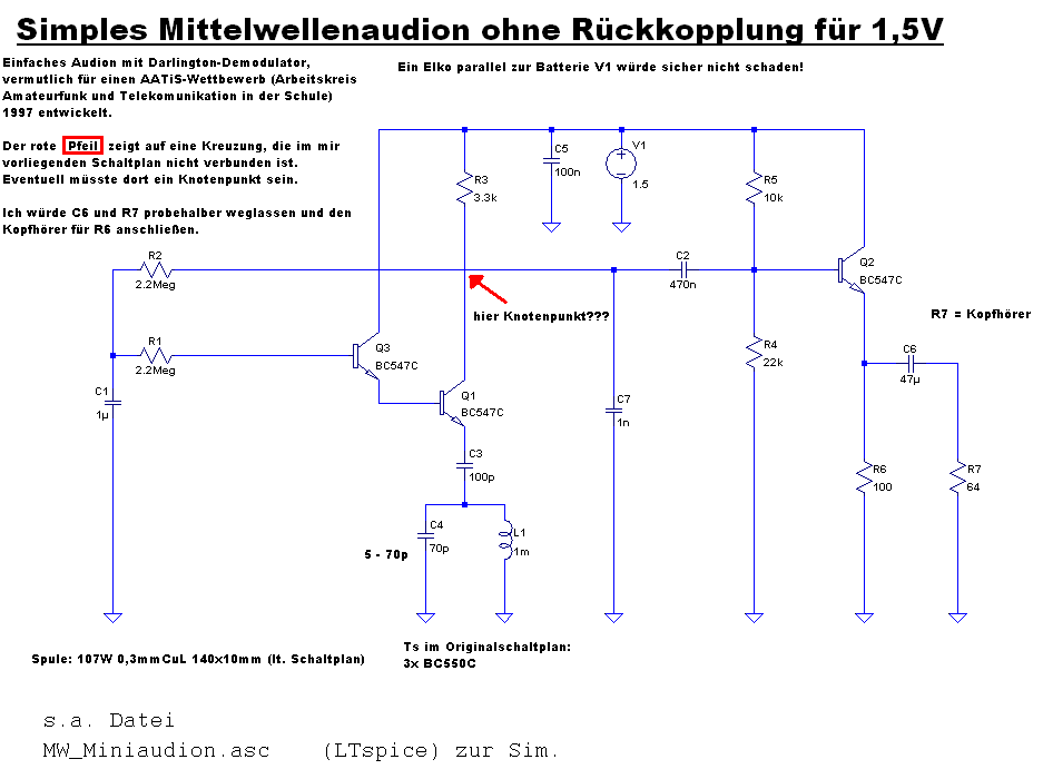

von KLS (Gast)
Hier ein Schaltbild für ein einfaches Mitelwellenaudion ohne
Rückkopplung für 1,5V. Anscheinend soll es recht gut funktionieren.
Dazu die passende LTspice-Datei. Der rote Pfeil markiert eine Stelle im
Plan, die möglicherweise verbunden sein müsste!?!
Leider fehlen mir noch die Kenntnisse, um die Schaltung selber zu
simmulieren (man benötigt ein AM-moduliertes HF-Signal vermutlich um
600kHz).
Vielleicht findet einer der alten Hasen hier die Muße, dies zu tun. Das
Ergebnis würde mich auch interessieren.

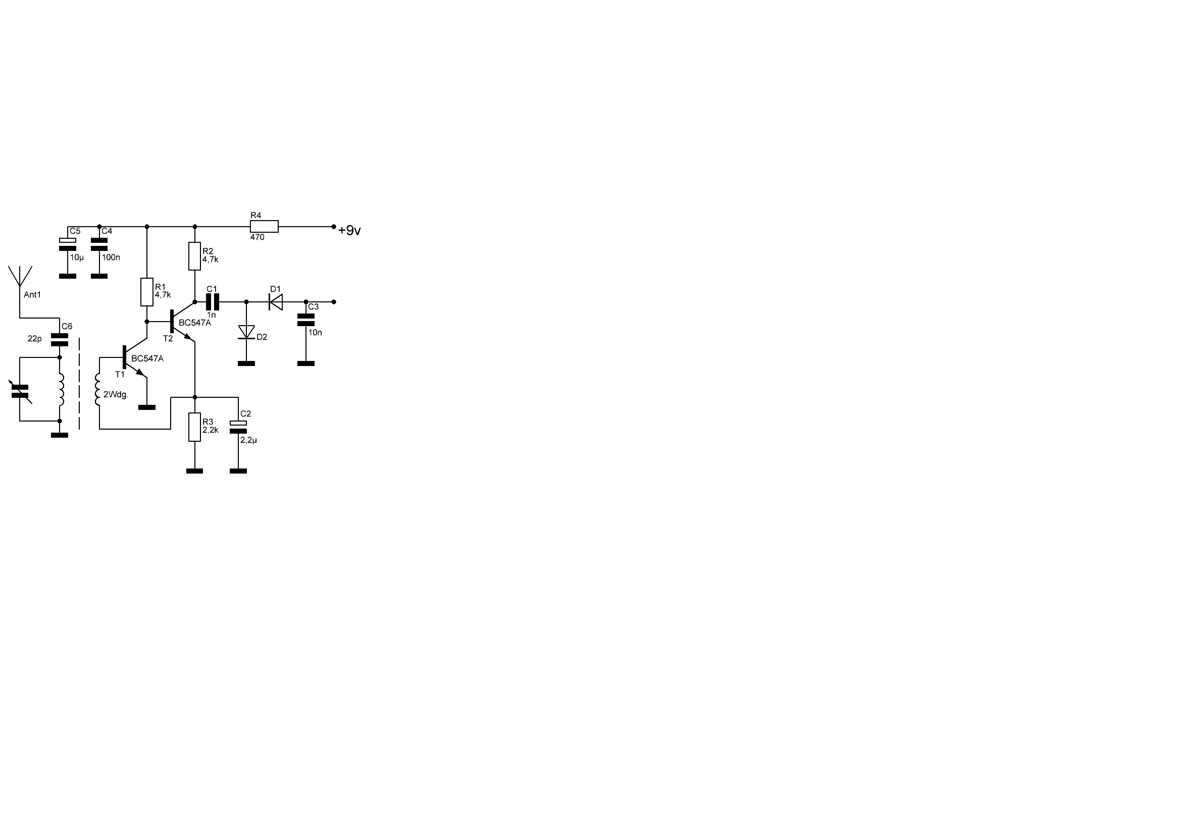

von dolf (Gast)
moin!!
in meiner jugendzeit hab ich nen aufgebohrten detektor benutzt.
t1/t2 stellen nen reinen hf verstärker dar.
demoduliert wird mit den ge dioden d1/d2.
die schaltung ist recht empfindlich.
ich hab damit auf 1440 khz radio luxemburg gehört.
t1/2 sollten einen nicht zu hohen hfe haben sonnst kommt es zu
selbsterregungserscheinungen des hf verstärkers.
mfg
von flo (Gast)
schicke schaltung! gibts den auch für 1,5V? (war wohl eine der
bedingungen für den themenersteller, dass die +Ub < 2,4V ist)
von flo (Gast)
oder R4 größer wählen

kannst du mal einen schaltplan posten?
das angehangenen bild ist aus folgendem beitrag:
Beitrag "Kopfhörerverstärker für 1,2V - geht das?"
nicht uncool, oder?
von gerri (Gast)
Softclipper! :O)
von dolf (Gast)
kleinen moment ich werf mal splan an ....
> mfg
hatte das schon gezeichnet.
nur noch ne gif draus gemacht und los.
von flo (Gast)
dolf schrieb:
>> mfg
danke!
so ähnlich sah mein Ge-transistoren-KH-verstärker auch aus.
hat man bei Si-Ts nicht zu starke übernahmeverzerrungen (wg. reinem
B-betrieb)?
von dolf (Gast)
> B-betrieb)?
nein .
1. t1 und t2 sind ausgemessene exemplare (paar)
2. emitterwiderstände
3. hohe restverstärkung des op
damit geht das ganz gut.
mfg
von flo (Gast)
emitter-Rs reduzieren übernahmeverzerrungen?
von dolf (Gast)
sie linearisieren die transi kennlinien etwas.
der op hat´s dann nicht ganz so schwer das auszubügeln.
das wird auch im hifi forum so empfohlen.
mfg

hier noch ein Emitterfolger-Audion für 1,5V nach B. Kainka:
http://www.b-kainka.de/bast1172.jpg
bzw.
http://www.b-kainka.de/bastel117.htm
ich glaube, der 1k-emitter-R vom BC558C wird oft durch eine drosselspule
ersetzt.
hier 22mH (?) :
http://www.youtube.com/watch?v=c-8zchIU4iU
(9V-version)
