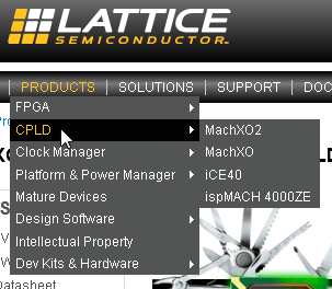

Moderator (Firma: Titel) Persönliche Seite #2667593
Tom schrieb:
> ist das ein FPGA oder ein CPLD?
Wie schon gesagt: es ist ein FPGA.
Aber es wird von Lattice für CPLD-Anwender auch als CPLD verkauft, um
die "Einstiegs-" oder "Umstiegshürde" niedriger zu legen. Denn
"traditionelle" CPLD-Anwender sagen gern: FPGA=aufwändig, CPLD=einfach.
Und deshalb findest du das Ding bei Lattice sowohl bei FPGAs wie auch
bei CPLDs...
