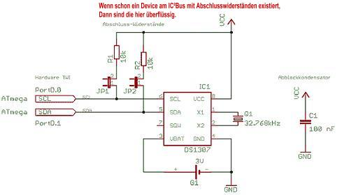

OP #2668624
So ich habe es gerade getestet.
Und bei dem Code gibt er bei meinem COM - Schnittstelle nur folgendes
aus:
@5.@5.@5
@5:@5:@5
Und dies fortlaufend anzeigend. Also keine Erneuerung der Zeit oder so.
Habe die Zeit aus dem Code einfach ersma übernommen, was aber ja noch
keine Probleme bereiten soll. Weil der RTC ja nicht weiß ob ich Ihm die
Wahrheit erzähle.
Ich benutze das AVR Board von Pollin.
Eine Frage noch vorab:
Const DS1307w = &HD0
Const DS1307r = &HD1
Ist doch die Adresse des RTCs. Die ist aber nicht wie beim einem 1-Wire
Bus fest eingestellt oder?
Den Widerstand habe ich gegen 2,2kOhm getauscht. Und Kabellänge sollte
eigentlich noch nich das Problem sein. es sind nur 10 cm (wenn nich
sogar weniger) zzgl. das kurze Flachbandkabel was den Adapter für das
Laborbrett mit dem AVR Board verbindet.
Michael
Gast #2668655
Michael N. schrieb:
> @5.@5.@5
> @5:@5:@5
Typische Anzeige bei "schlechter" Verbindung. Verlangsame mal die
Busgeschwindigkeit:
Config I2cdelay = 100
oder probier mal Hardware TWI
$lib "i2c_twi.lbx"
Config Twi = 100000
Die Adressen sind fest.
> sogar weniger)
10 cm ist schon nicht ohne. Die Buskapazität ist hier entscheidend.

OP #2668720
Habe mir das noch mal angeguckt. Also wenn ich beim aufstecken nichts
falsch gemacht habe sollte das Passen. Also den Quarz habe ich auf Pin 1
und 2 gepackt, Pin 3 ist + der Batterie, 4 GND von VCC und Batterie, 5
sda, 6 scl, 7 offen und 8 VCC.
SDA und SCL sind mit Widerständen von 2,2 k gegen Vcc.
Michael

Gast #2668824
Ja, ok. Auf dem Schaltplan sind die Pins in der falschen Reihenfolge.
Das war etwas verwirrend.
Ist GND überall gleich oder verwendest Du unterschiedliche
Spannungsquellen?
Ansonsten würde ich einfach die Busgeschwindigkeit herunter regeln
(Config I2Cdelay).
Sehr unwahrscheinlich können sowohl die RTC als auch der Quarz defekt
sein.
Du kannst auch in jede Sub nach jedem I2cstop "Print Err" einfügen, um
zu sehen, ob es irgendwelche Fehler gibt (0=OK, 1= Fehler).
@Timm Thaler
BASCOM "kümmert" sich eigentlich um Punkt 2 und 3. Vielleicht Punkt 1
oder falsch angeschlossen oder defekt.

In deinem Foto wird das ganze Desaster ja sichtbar.
Evt. kannst du das ans Laufen bringen indem du 2 weitere Pullups
einbaust.
2 Pullups am Atmega und 2 Pullups direkt am DS.
Für die ersten Tests würde ich aber vorschlagen den DS mit kurzen
Kabelstücken direkt auf die Pins des Mega zu löten.
(Also kein Steckbrett und so)
Wenn es dann geht, kannst du ja wieder die Leitungen verlängern.
Gruss Klaus

#2671270
Hi Michael,
ich glaube du denkts zu kompliziert.
Wenn du einfach deine vorhandene Platine mit dem RTC und der Batterie
mal direkt an die Pins vom uC anklemmst sollte es klappen.
Du darfst aber gern auch 10cm Kabel zwischen uC und RTC einsetzen.
Es sind doch nur 4 Leitungen (+.-,SDA,SCL)
Das kann doch so schwer nicht sein.
Die Pullups sind zwischen 1k und 10k. Je niederohmiger desto stabiler
das Signal und desto höher der Stromverbrauch.
Mit deinen 2k liegst du schon im sicheren Bereich.
Gruss k.
