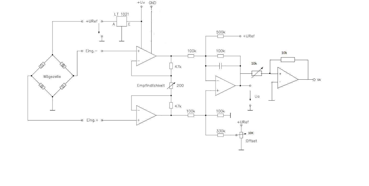

Hallo Elektronikfreunde,
ich habe in meiner Facharbeit einen Messverstärker gebaut, der das
Signal eines DMS verstärkt. An dessen Ausgangsspannung habe ich einen
Schmitt-Trigger gebaut, da ab einer gewissen Belastung eine Lampe
angehen soll.
Allerdings verändert sich auch die Ausgangsspannung sobald der
Schmitt-trigger zugeschaltet ist. Weiß einer die Lösung für das Problem?
als OP benutze ich einen LM324n. 3ops sind für die Verstärkung da, der
übrige ist für den Schmitt-trigger geplant.
Gruß Toby

Toby schrieb:> Hey, ich habe mich weitestgehend an diese Schaltung gehalten> http://www.mikrocontroller.net/attachment/22702/in...
Da sehe ich keinen Schmitt-Trigger.
Nur mal so geraten, ohne deine Schaltung in ihrer Gesamtheit zu kennen:
Nimm einen invertierenden Schmitt-Trigger, der belastet den Ausgang des
Inamp nicht so stark.
So hier habe ich den Schmitt-Trigger hintendran gezeichnet.
Uv = 16V
Uref = 10V
Ua(ohne Belastung des DMS und ohne angeschlossenen Schmitttrigger)= 0V
Ua(ohne Belastung des DMS und MIT angeschlossenem Schmitttrigger)= 0,4V
Us=14,9V immer!
Villeicht hilft das weiter...

Toby schrieb:> So hier habe ich den Schmitt-Trigger hintendran gezeichnet.
Das Poti am Eingang des Schmitt-Triggers ist ziemlicher Mist, weil je
nach Stellung im ungünstigen Fall der Ausgang des OPx (sorry, keine
Bezeichnung im Schaltplan) direkt am Eingang von OPy hängt und damit der
Schmitt-Trigger nicht mehr arbeiten kann. Außerdem kannst du die
Widerstände vom OPy mindestens einen Faktor 10 höher wählen.
Toby schrieb:> Ua(ohne Belastung des DMS und ohne angeschlossenen Schmitttrigger)= 0V> Ua(ohne Belastung des DMS und MIT angeschlossenem Schmitttrigger)= 0,4V
Mal ein paar Hinweise zu Deiner Schaltung:
1. die OPs (LM324) sind nur mit pos. Spannung versorgt. Der Ausgang kann
also nicht vollständig bis 0V gehen; negativ kann er natürlich gar
nicht.
2. Der Schmitt-Trigger hat eine Schwelle (die, bei der er nach +
schaltet) bei 0V ("-" Eingang auf GND); es reichen also schon wenige mV,
um zu schalten - was er ja auch tut.
3. Wenn der Schmitt-Trigger geschaltet hat, speist er über die
Mitkopplung Strom zurück; damit steigt die Ua weiter an, weil der OP
noch schlechter bis 0V runter kann, wenn er Strom aufnehmen soll.
Folge daraus:
1. Möglichkeit: OPs symmetrisch versorgen; als negative Spannung reichen
hier wenige Volt.
2. Möglichkeit: Schaltschwelle der Schmitt-Triggers höher legen
Beispiel:
http://www.radio-electronics.com/info/circuits/opamp_schmitt_trigger/op_amp_schmitt_trigger.php
Zusätzlicher Vorteil: die Mitkopplung belastet nicht den ansteuernden
Ausgang (wie Yalu X. ja schon sagte).
Gruß Dietrich
Ein DMS mit einem LM324? Lass das sein. so wird das nie was. Schade um
die Zeit. Dessen Offsetspezifikationen sind leider nicht auf diese
Applikation passend.
Auch der 330k und der 500k Widerstand ergeben keinen Sinn. Was die
einkoppeln, ist ja von der Signalhöhe abhängig, was haarsträubend ist.
Einen Offset stellt man ganz anders ein.
Außerdem sollte man den Offset am Ausgang groß genug einstellen, damit
die Ausgangsspannung immer im linearen Bereich ist. Wenn nur ein
Komparator am Ausgang hängt, stört ein Offset ja auch nicht.
Statt des LM324 könnte man einen TLC279 oder TLC277 nehmen, wenn gerade
nichts besseres zuhand ist.
DMS zu verstaerken ist anspruchsvoll. Das Signal liegt in den uV. Da ist
nur ein sehr guter OpAmp passend. Wenn man sich Aerger ersparen
willverwendet man AC. Das ist dann aber ein Stueck aufwendiger
