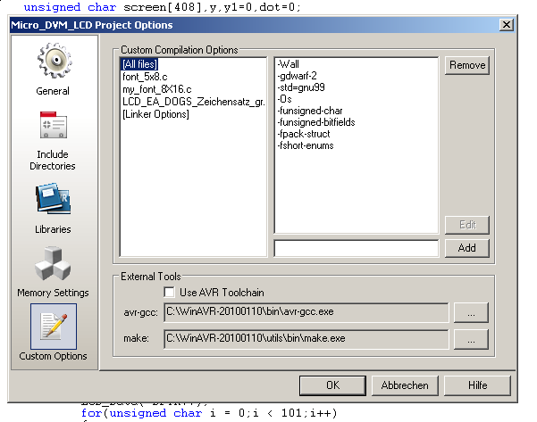

Die Vorgeschichte, ich habe über AVR Studio 4.16 AVR Studio 4.19 drüber
installiert.
Danach bekamm ich bei "build" immer die Fehlermeldung:
avr-objcopy "Mein_projekt.elf" No such File
Ich habe dann auf anraten hier im Forum dies gemacht:
> When you create a GCC project now
> you need to go to Project-Configuration Options then on the 5th tab
> ("Custom options") set the path to avr-gcc to be /winavr/bin/avr-gcc.exe
> and the path to "make" to be /winavr/utils/bin/make.exe and THEN you
> should be able to build OK.
Ich kann jetzt "build" machen und alles, nur das Problem mit der
Speicher- ausnutzung. Ich habe voller Panik jetzt schon alles mögliche
probiert, nur, um die Wahrheit zu sagen, ich verstehe nicht wie wie in
so einer IDE wie AVR Studio das alles zusammenspielt.

> Z.B. ist es anscheinend so, egal was auch immer ich ins Makefile.
> schreibe, es ändert sich nix bei "build",
Das hängt davon ab, ob du die Voreinstellung benutzt oder ein externes
Makefile. Bei der Voreinstellung wird das Makefile von AVR-Studio
automatisch generiert. Deine Änderungen werden dadurch überschrieben. Du
kannst aber AVR-Studio so einstellen, dass ein externes Makefile benutzt
wird. Dort sind deine Änderungen permanent. Allerdings werden dann neue
und geänderte Projekteinstellungen innerhalb AVR-Studio nicht mehr
automatisch ins Makefile übertragen!
Ein Workaround für den fehlenden avr-size Aufruf kann sein, dass man es
manuell nach einem build aufruft. Die Aufrufsyntax kann man älteren
Makefiles oder der Doku oder #1 entnehmen. Man kann den Aufruf auch in
ein Batchfile stecken, um nicht jedes mal die Kommandozeile eintippen zu
müssen.

Moderator Persönliche Seite #2671871
Peter Zz schrieb:
> Mir ist nur nicht klar, wie ich das machen kann.
1. Folgende Zeilen ins Makefile einfügen (am besten vor dem
   clean-Abschnitt):
          @echo
          @avr-size -C --mcu=${MCU} ${TARGET}
   Wobei einrückende TABs (keine Blanks!) am Anfang der beiden letzten
   Zeilen stehen müssen.
2. Dann in der Zeile
   all: ......
   das Wörtchen "size" anfügen, also:
   all: ..... size
