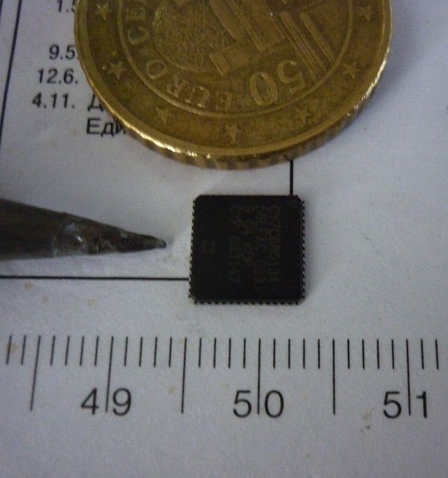

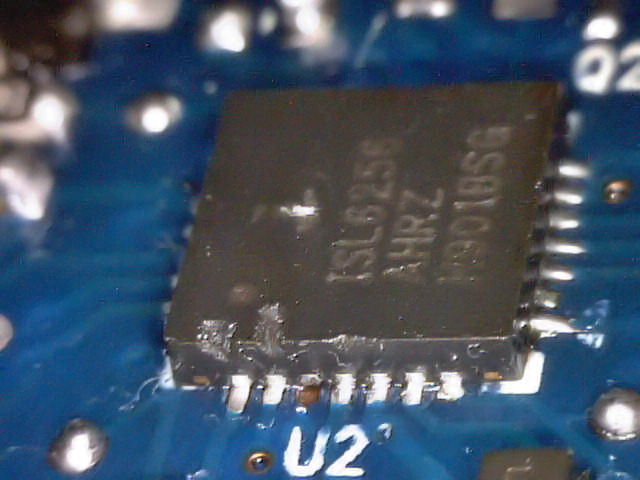

Sodele ... hab nochmal ´ne Nahaufnahme gemacht ... sieht nicht wie ein BGA aus ... freu :-) Das ist übrigens das Resultat meiner Schwester von "ich hab Kaffee neben dem Notebook ausgeschüttet". Und weil ich ihr immer gesagt habe, wenn du was AUF einem Book verschüttest, dreh es schnell um, hat sie das auch gemacht und den Kaffee schön von unten auf die Platine laufen lassen :-( Leider hab ich null Ahnung von solchen Schaltungen und würde das jetzt Großflächig transpantieren ... meint Ihr, der Kurzschluss hat die zwei flachen ICs (unten links und rechts) mit gehimmelt, oder reicht das, wenn ich die sauber mache? Spontan würde ich ja alle tauschen um keinen erneuten Kurzschluss zu provozieren, aber bei den Mini-Bauteilen würde ich mir natürlich gerne den ein oder anderen schenken. Schluchz ... Lötzinn ... früher war das irgendwie einfacher ... hab gerade bei Reichelt geschaut, was für ein Lot ich nehmen soll und das einzige verbleite 0,5er das ich da finde ist das hier: http://www.reichelt.de/Loetzinn/L-TZINN-AG-0-507/3/index.html?;ACTION=3;LA=2;ARTICLE=10997 Soll ich das nehmen? Was meint PCB mit "Indium Lot"? Was hat das für Vorteile? Ich hab mal geguckt und ich glaube die JBC-Stationen sprengen mein Budget. Hab ich was gewonnen, wenn ich mir eine "ERSA RDS-80" zulege? Danke und Gruß Thomas
Thomas Horst schrieb: > Sodele ... hab nochmal ´ne Nahaufnahme gemacht ... sieht nicht wie ein > BGA aus ... freu :-) yupp, QFN. > Leider hab ich null Ahnung von solchen Schaltungen und würde das jetzt > Großflächig transpantieren ... meint Ihr, der Kurzschluss hat die zwei > flachen ICs (unten links und rechts) mit gehimmelt, oder reicht das, > wenn ich die sauber mache? Also Q2 ist geplatzt. Beim U4 bin ich mir nicht sicher. So wie der da sitzt und verbunden ist, wird der wohl zur Steuerung der Transistoren rundrum sein. Daß der über das Gate auch was mit abbekommen hat ist nicht unwahrscheinlich. Ich würde ihn mit tauschen. Was mir sorgen macht ist der schwarze Fleck auf der Leiterbahn zwischen Q2 und U4. Wenn eine Leiterbahn auf einer der Innenlagen des Boards durch ist hast Du ein Problem. > http://www.reichelt.de/Loetzinn/L-TZINN-AG-0-507/3/index.html?;ACTION=3;LA=2;ARTICLE=10997 > > Soll ich das nehmen? Passt. > Was meint PCB mit "Indium Lot"? Was hat das für Vorteile? Gibt so spezielle Lote mit niedrigerem Schmelzpunkt. Glaube das meinte er. Ist hier aber nicht nötig. > Ich hab mal geguckt und ich glaube die JBC-Stationen sprengen mein > Budget. Hab ich was gewonnen, wenn ich mir eine "ERSA RDS-80" zulege? Ich kenn die speziell nicht, ich hatte nur früher mal ne Ersa Analog 60. Bei der war das Problem der Wärmeübergang zwischen Heizung und Spitze. Vorne an der Spitze saugt z.B. eine Massefläche Wärme ab. Dann dauert es lange bis die Regelung das bemerkt und nochmal länger bis sie die Wärme wieder vorne hinbekommt. Damit überhitzt man leicht Bauteile und bekommt leicht kalte Lötstellen. Die RDS-80 verwendet die selben Spitzenserien wie die Analog 60. Glaube also nicht daß sich da was geändert hat. Die billigste neue JBC dürfte diese hier sein: http://weidinger.eu/wl26830 Oder natürlich gebraucht auf ebay, da hab ich meine her.
Putt schrieb: > Da ist bestimmt mehr im Arsch. Ist auch mein Gefühl.Nix ist frustrierender als wenn nach viel Arbeit das Erfolgserlebnis ausbleibt.Dann noch die nie zu klärende Frage:Hab ich bei der Reparatur einen/mehrere Fehler gemacht oder gibt es noch den ein oder anderen defekten Chip den ich nicht auf der Rechnung habe....oder beides zusammen.Aber egal wie das ausgeht,Thomas wird dabei was lernen.

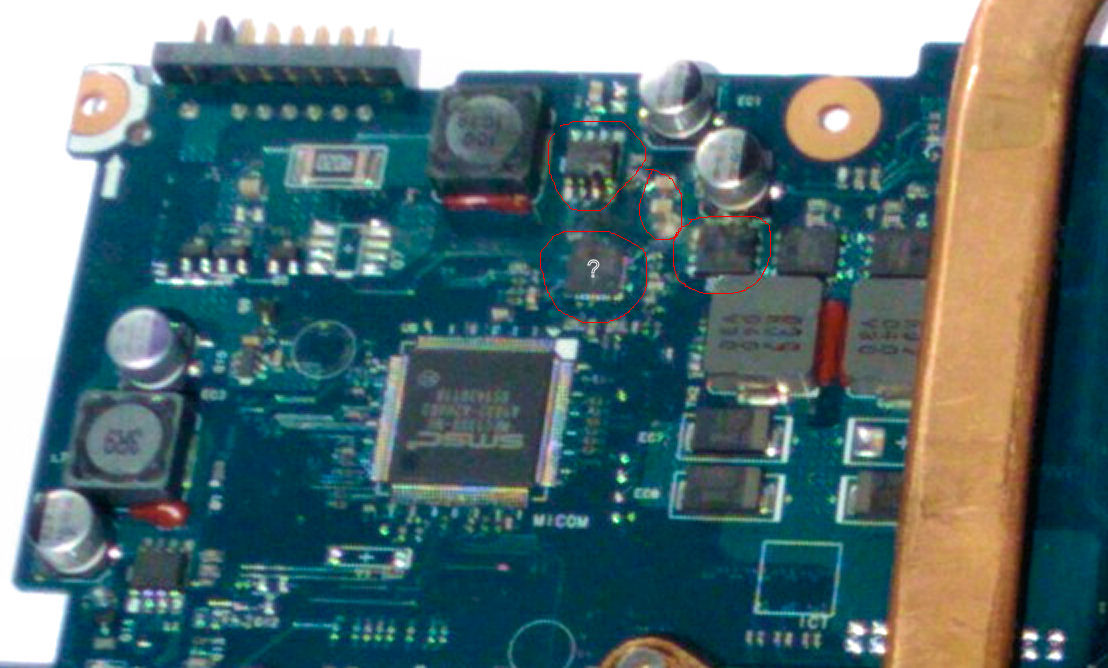

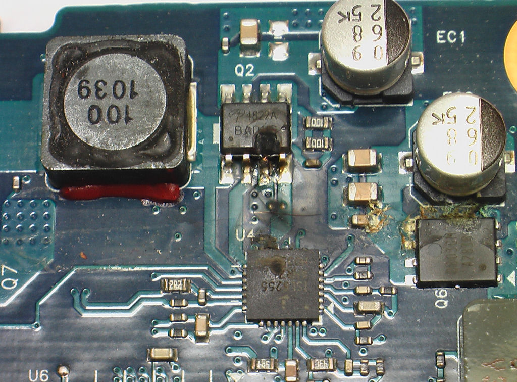

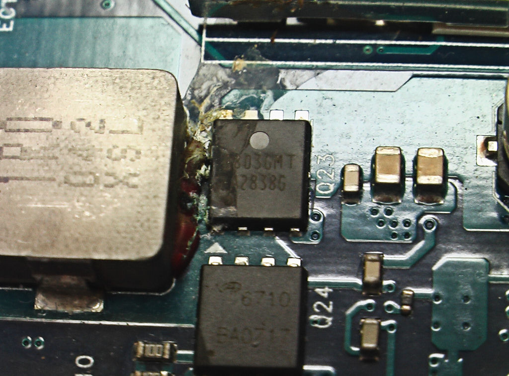

Mhmm ... bischen weiter unten hats auch noch´n Schluck Kaffee abgekrigt (s. Bild). Sonst ist das Board eigentlich komplett sauber. Das dürfte in erster Linie nur die Akku-Steuerung zerhauen haben, denn das Book lief nach dem Kaffeeunglünck noch 3 Monate. Erst als meine Schwester das vom Netz getrennt hat, hats kurz "pitch" gemacht. Wenn das Book später nur im Netzbetrieb läuft, wäre das auch noch zu verschmerzen ... der Kumpel von meinem Sohn hat so eins und das läuft und läuft und läuft. Ich werds auf jedenfall versuchen ... ich hab noch ein 2tes Board, wo nur der U4 geplatzt ist. Das wäre dann Plan-B, weil die Ausstattung von diesem Board um einiges miserabler ist (Intel Integrated Graphic jedöns). Hab noch nie mit Entlötlitze gearbeitet (schäm) ... aber wenn ich mir die Youtube-Videos so angucke, ist das keine Zauberei ... welche Maße, oder besser ... welches Reichelt-Produkt pack ich in den Warenkorb? Danke und Gruß Thomas
Ich würde erst mal den IC oben links ersetzen, den Rest natürlich am besten mit (medizinischem) Alkohol säubern. Zum entlöten kann man bei solchen IC's immer gut ein "Bein" erwärmen und dann mit einer Nadel hochbiegen, oder mit scharfer Zange abkipsen und dann die Reste mit dem Lötkolben "wegwischen".
> Das dürfte in erster Linie nur die Akku-Steuerung zerhauen haben, denn > das Book lief nach dem Kaffeeunglünck noch 3 Monate. Erst als meine > Schwester das vom Netz getrennt hat, hats kurz "pitch" gemacht. > > Wenn das Book später nur im Netzbetrieb läuft, wäre das auch noch zu > verschmerzen ... der Kumpel von meinem Sohn hat so eins und das läuft > und läuft und läuft. Dafür könnte es unter Umständen schon reichen, wenn Du nur die Transistoren auslötest und unbestückt lässt. > Hab noch nie mit Entlötlitze gearbeitet (schäm) ... aber wenn ich mir > die Youtube-Videos so angucke, ist das keine Zauberei ... welche Maße, > oder besser ... welches Reichelt-Produkt pack ich in den Warenkorb? Ich hab die 2mm breite, ich mag die schmaleren nicht. Vor dem Benutzen immer etwas extra Fluxgel auf die Lötstelle tun, dann mit der Entlötlitze drüber. Die Entlötlitze oxidiert immer etwas, das extra Flux löst das.
Läubi .. schrieb: > Ich würde erst mal den IC oben links ersetzen, den Rest natürlich am > besten mit (medizinischem) Alkohol säubern. Isopropanol gehört bei mir inzwischen zur Standardausrüstung :-) Grübel ... nur den einen Chip tauschen? Nacheinander tauschen würde mir zwar besser gefallen, aber wenn es durch einen anderes defektes Bauteil dann wieder das IC zerhaut? Oder kann man das eher ausschließen? Achso ... wg. Lötkolben ... vielleicht sowas hier?: http://www.reichelt.de/XYTRONIC-Loetstationen/STATION-LF-1600/3/index.html?;ACTION=3;LA=2;ARTICLE=88890 oder den hier: http://www.elv.de/ELV-80-W-Komfortl%C3%B6tstation/x.aspx/cid_74/detail_10/detail2_29377/b_1 ist mit denen mehr zu erwarten, als mit meinem alten? Denn die JBCs und die HAKKOs sind mir eigentlich zuviel für die paar mal löten im Jahr.

Thomas Horst schrieb: > 2R403GMT > A3522E Wenn ja wird das auf jedenfall auch kein Spaß... der Hat ein Rückseitig verlötetes Wärmepad, den abzukriegen ohne die Platine zu verbraten ist das eine aber wieder Anlöten wir schwer da du ja nicht mit dem Lötkolben drunter kommst. Ich würde ganz ehrlich die Sache sein lassen bevor du eine Haufen Elektroschrott zuhause hast und das Geld lieber in ein Netbook investieren. Für Lötkolben und Co (ich hab eine Ersa Analog 60, die macht zumindest bei mir mit SMD keine Probleme) gibt es hier im Forum viel lohnendere Anwendungsfälle :-)
Läubi .. schrieb: > Thomas Horst schrieb: > Wenn ja wird das auf jedenfall auch kein Spaß... der Hat ein Rückseitig > verlötetes Wärmepad, den abzukriegen ohne die Platine zu verbraten ist > das eine aber wieder Anlöten wir schwer da du ja nicht mit dem Lötkolben > drunter kommst. Naja ... in dem Video, das Gerd da oben verlinkt hat, sieht das garnicht so böse aus :-) Spaß beiseite ... nen Pre-Heater werd ich mir wahrscheinlich eh holen, weil ich, wenns den klappt, noch einiges mehr machen will. > Ich würde ganz ehrlich die Sache sein lassen ... Grins ... immer wenn mein Arbeitskollege sowas sagt, meldet sich mein Ehrgeiz ... bis jetzt hat er jede Wette verlohren :-) > ... bevor du eine Haufen > Elektroschrott zuhause hast und das Geld lieber in ein Netbook > investieren. Nene ... ich hab jetzt/aktuell einen Haufen Elektroschrott rumliegen und möchte da wieder funktionierende Elektronik draus machen. Denn was mich in der Vergangenheit am meisten genervt hat, war die Tatsache, das ich bei Problemen, die mit SMD-Bauteilen zutun hatten, jedesmal das teuere Board in die Schrottkiste werfen und mir ein funtkionierendes Ersatzboard holen musste. > Für Lötkolben und Co (ich hab eine Ersa Analog 60, die > macht zumindest bei mir mit SMD keine Probleme) gibt es hier im Forum > viel lohnendere Anwendungsfälle :-) Prusst ... das soll nicht nur Spaß machen, sondern möglichst produktiv sein ... ich würde z.B. gerne mal ´nen MCP reballen, die GPU einer 8000er ersetzen oder so einen "Ring of Death" (heißt doch so, oder?) einer XBOX beheben. Die letzten Jahre, hat ich zu Weihnachten immer ´nen "Sponsor" ... vielleicht wünsch ich mir dieses Jahr so eine "IR Rework-Station" und ein paar Schablonen.

Ok ... ich hab mal angefangen (kann nicht schlafen) :-) DC geht rein (Jack ok, Sicherung ok). Ohne Akku blinkt beim Einschalten kurz die Initialisierungssequenz auf (Power, Caps-Lock) ... dann zuckt der Lüfter kurz und stille im Schacht. Das sieht aus, wie ein "fehlendes Power-Good-Signal", wie ich es schon häufiger bei Desktop-Netzteilen bzw. Boards mit abgerauchten Spannungswandlern gesehen habe. Dann bin ich mit der Lupe nochmal über die infrage kommenden Bauteile gegangen (hab vor dem reinigen etliche Fotos geschossen). U4 sieht bei näherer Betrachtungsweise angekokelt aus. Beim einstecken des Netzteils wird der unglaublich heiss (OHNE Akku) ... eigentlich dürfte doch jetzt noch nichts großartig "fließen", oder? Das ist ein ISL6255AHRZ Highly Integrated Battery Charger with Automatic Power Source Selector for Notebook Computers Der ist vermutlich hin ... und schon brauche ich das bestellte Equipment :-) Die "eine Million Euro" Frage ist jetzt, wird ein neuer auch wieder durchknallen, weil irgendeins von den angrenzenden Bauteilen was abgekriegt hat und böse Ströme dahin schickt?
Thomas Horst schrieb: > Die "eine Million Euro" Frage ist jetzt, wird ein neuer auch wieder > durchknallen, weil irgendeins von den angrenzenden Bauteilen was > abgekriegt hat und böse Ströme dahin schickt? Welche Antwort möchtest du jetzt gerne hören? Ruf doch mal bei AstroTV(*) an. Die können angeblich Karten legen. (*) http://www.astrotv.de/astrotv/cms/de/livetv/live-stream/index.html

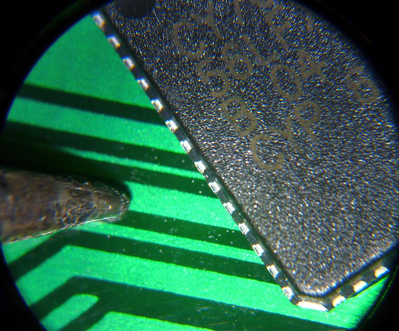

Hi, Thomas Horst schrieb: > Oder vielleicht ´nen alten Camcorder mit 10 oder 20 fachem optischem > Zoom und ´nen Monitor? Schau mal etwas weiter unten in diesem Unterforum in diesen Thread: Beitrag "Taug so ein mikroskop?" Dort geht es u.A. um dieses "Mikroskop" für 35 Euro http://www.amazon.de/Bresser-8852000-BRESSERjunior-AuflichtMikroskop-20x/dp/B001UJJGV4/ref=sr_1_6?ie=UTF8&qid=1336074077&sr=8-6 (Da sind auch noch andere Bezugquellen genannt) ICh habe mir Testweise auch mal eins dieser Billigstdinger besorgt und muss sagen das dieses Gerät sicher keine Profiausstattung ist, aber gerade für gelegentliche Arbeiten wie Kontrolle von feinen Lötstellen wenn man als Bastler ausnahmsweise mal so einen Käfer verbaut ist es absolut ausreichen. Das Preis Leistungsverhältniss ist stimmig. Nur kann es natürlich sein -wenn man große Platinen hat- das diese nicht unter den Ständer passen. Sobald dieser Fall eintritt muss man halt etwas eigenleistung investieren und sich einen Eigenen Ständer anbauen. Aber mit etwas Geschick ist das schnell und billigst möglich (es muss ja auch hier keine Profiausführung werden) Gruß Carsten

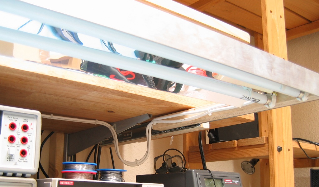

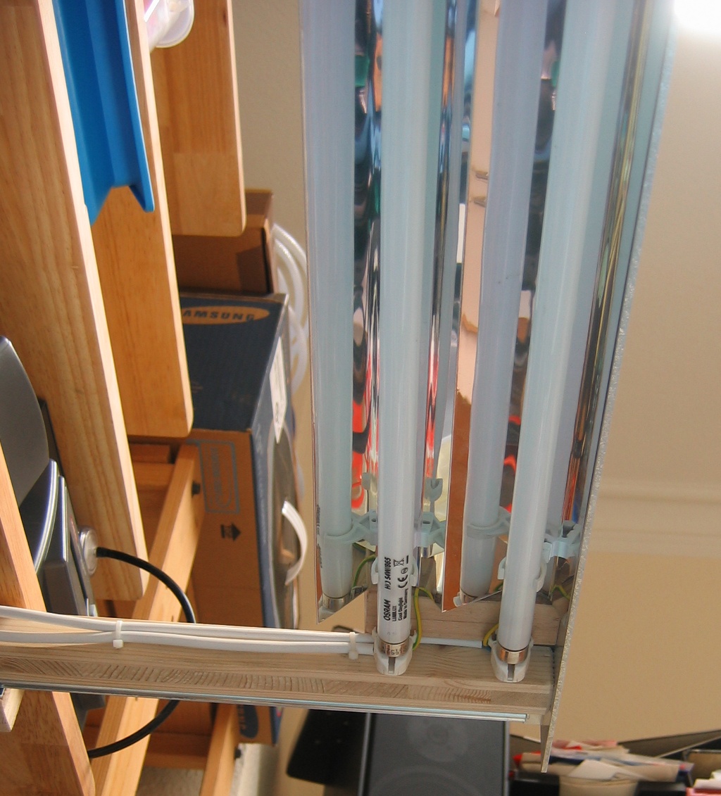

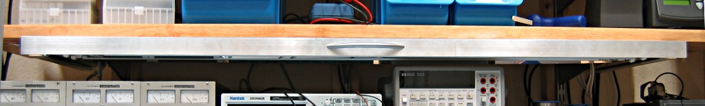

Gerd E. schrieb: > Zur Optik: > > Ich habe die Erfahrung gemacht, daß mir persönlich VIEL Licht ... > Arbeit mehr hilft als irgendwelche Lupen. Also hab ich 2 HO-T5-Röhren > mit dimmbarem EVG in einer ausziehbaren Schubladenführung ... Super Tipp ... an die Ausleuchtung hab ich noch garnicht gedacht ... ich hab in meinem Fundus noch 10 T5 (36 Watt) mit passenden EVGs aus ´nem früheren "Projekt" rumliegen. Allerdings sind die nicht dimmbar. Meinst du, das reicht, wenn ich das über die Anzahl eingeschalteter Röhren und einer (ebenfalls vorhandenen) Zerstrueungsscheibe "dimme"? Grins ... ausziehbare Schubladenführungen hab ich noch 4 Stück Reserve aus der alten Küche :-) > Nur zum Nachkontrollieren ... USB-Mikroskop ... wie das hier: An sowas hab ich auch schon gedacht. Mal gucken ... bis die China-Sachen da sind hab ich ja vielleicht noch genug Zeit für ein eBay-Schnäppchen. > Zum drunter Arbeiten ist das ungeeignet, man muß zu nah ran. Aber zum > Nachkontrollieren funktioniert das gut. Alles klar, dann verwerf ich die Idee wieder. Hab ich mir schon fasst gedacht, denn zwischen dem "bischen" optischen Versatz bei der Fresnel im Vergleich zu der Lesebrille sind schon Welten was handling und Hand-Augen-Koordination angeht. Carsten Sch. schrieb: > Schau mal etwas weiter unten in diesem Unterforum in diesen Thread: > Beitrag "Taug so ein mikroskop?" Mach ich sofort. > Dort geht es u.A. um dieses "Mikroskop" für 35 Euro ... > (Da sind auch noch andere Bezugquellen genannt) Witzig, genau das hab ich gerade bei eBay in der Beobachtungsliste. Leider hab ich keinen Anhaltspunkt, ob 57mm "Abstand zum Objekt" noch ausreichen, um mit dem Lötkolben da drunter zu kommen. Reicht das, oder schraubst du das Ding einfach höher? > Nur kann es natürlich sein -wenn man große Platinen hat- das diese nicht > unter den Ständer passen. Sobald dieser Fall eintritt muss man halt > etwas eigenleistung investieren und sich einen Eigenen Ständer anbauen. > Aber mit etwas Geschick ist das schnell und billigst möglich (es muss ja > auch hier keine Profiausführung werden) Danke! Und auch auf die Gefahr hin, das da gleich wieder irgendjemand rumpöbelt ... wenn der Preheater kommt, werde ich zuerst in den Baumarkt latschen und mir 2 Alu/Stahl rundstangen holen und damit eine größere Aufnahme/Platinenhalter basteln ... und wenn ich bis dahin evtl. so ein Mikroskop zulegen sollte, dann nehm ich gleich noch Material für ´nen Stativhalter mit ... oder ich zerleg meinen alten OHP im Keller :-) Danke euch beiden! Gruß Thomas
Hanns schrieb: > Mann > > hör endlich auf mit den Scheiß. Du hats keine Ahnung und keine > Ausrüstung. > > Tagelang rumlabern was alles an Ausrüstung kaufen willst. > > Für so was zu tun braucht man prof. Werkzeug und Ahnung (-was kaputt > ist!) > > Hanns Eigentlich hat mir mein Personalentwicklungs-Coach heute noch gesagt, ich soll destruktive Kritik übergehen und die Moderation stattdessen wieder auf eine konstruktive Ebene zurückbringen ... das haben allerdings die zwei Poster über mir schon getan. Und eigentlich wollte ich deine von Reife zeugenden und objektiven Erkenntnisse "wie die Welt funktioniert" einfach unkommentiert stehen lassen. Aber ich bin nicht auf der Arbeit und muss mir von Dir nicht sagen lassen, was alles geht und was nicht. Das haben vor dir schon viele andere gemacht und sind jedesmal damit auf die Nase gefallen. Ich könnte jetzt tausend Dinge aufzählen, die ich schon "hingekriegt" habe, wo andere "Fachleute" aus dem Bau-, Kraftfahrzeug- und Elektronikhandwerk nur Hohn und Spott übrig hatten. Aber da wir uns nichtmal kennen, sehe ich da keine Motivation für mich, dich bekehren zu müssen. Fakt ist doch, das wir immer noch in Höhlen leben, und mit den Affen um die Bananen kämpfen müssten, wenn wir, die Menschen, immer den Standpunkt vertreten hätten: "das Geht nicht ... das haben wir schon immer so gemacht ... nur so und nicht anders ...". Prinzipiell ist mir deine Meinung echt egal ... interessiert bin ich an deinen Motiven ... ich spekuliere mal: a) Der für dich günstigste Fall: These: Du bist Fachmann und bist es leid, laienhafte Fragen beantworten zu müssen. Dazu sage ich: Das musst du nicht! b) Der für dich ungünstigste Fall: These: Du ließt hier mit, kriegst selber nix gebacken und/oder bist neidisch, weil ich viel Kohle für ein scheinbar aussichtsloses Unterfangen investiere und es deinen Finanziellen Rahmen oder deine Vorstellung von Investition und Erfolg, also dem "Preis-Leistungsverhältnis" sprengt. Dazu sage ich: Wenn du deine Einstellung ändern würdest, hättest du es vermutlich auch schon mal probiert und mit sicherheit auch schonmal Erfolg gehabt. c) Der wahrscheinlichste Fall: These: Du bist einer von den ewig nörgelden und kannst garnicht anders, als drauf los zu flamen ... oder du bist einfach noch zu jung für die Begriffe Ehrgeiz, Ausdauer und Nachhaltigkeit. Dazu sage ich: Dieser Fall wäre mir am liebsten, dann könnte ich mich ruhig nach hinten lehnen und mir (wie immer) sagen: "Das wird schon noch" :-) @alle anderen die hier mitlesen: Sorry, aber ich hatte heute keinen guten Tag und ich werde mich nicht mehr hinreissen lassen, solche Postings zu kommentieren. Gruß Thomas
>> Ich habe die Erfahrung gemacht, daß mir persönlich VIEL Licht ... >> Arbeit mehr hilft als irgendwelche Lupen. Also hab ich 2 HO-T5-Röhren >> mit dimmbarem EVG in einer ausziehbaren Schubladenführung ... > > Super Tipp ... an die Ausleuchtung hab ich noch garnicht gedacht ... ich > hab in meinem Fundus noch 10 T5 (36 Watt) mit passenden EVGs aus ´nem > früheren "Projekt" rumliegen. Wenn Du wirklich alle 10 montierst schlägst Du mich wohl in der Lichtstärke... > Allerdings sind die nicht dimmbar. Meinst du, das reicht, wenn ich das > über die Anzahl eingeschalteter Röhren und einer (ebenfalls vorhandenen) > Zerstrueungsscheibe "dimme"? Das sollte passen. Normale Arbeiten mache ich so mit ca. 1/3 der Leistung. > Danke! Und auch auf die Gefahr hin, das da gleich wieder irgendjemand > rumpöbelt ... wenn der Preheater kommt, werde ich zuerst in den Baumarkt > latschen und mir 2 Alu/Stahl rundstangen holen und damit eine größere > Aufnahme/Platinenhalter basteln ... Wenn Du das Ding nen paar Tage benutzt hast dann schreib doch hier nen kurzen Erfahrungsbericht und stell Deine Modifikationen vor. Brauchbare Praxisinfos zu günstigem Equipment sind hier immer gefragt. Gruß, Gerd
Hi, Thomas Horst schrieb: > Witzig, genau das hab ich gerade bei eBay in der Beobachtungsliste. > Leider hab ich keinen Anhaltspunkt, ob 57mm "Abstand zum Objekt" noch > ausreichen, um mit dem Lötkolben da drunter zu kommen. JA, wenn man nicht gerade das Lötmonster vom Dachdecker nimmt sondern einen der gängigen Elektroniklötkolben sind die ca. 6cm genug Platz zum Arbeiten bei "normaler" Lötkolbenhaltung. HAbe ich gerade noch gemacht. Thomas Horst schrieb: > Sorry, aber ich hatte heute keinen guten Tag und ich werde mich nicht > mehr hinreissen lassen, solche Postings zu kommentieren. Ja, das ist eindeutig das beste - Wir haben hier halt einen -oder einige wenige- Idioten die einfach unter den Verschiedensten Nicks hier meinen durch Stänkern ein wenig um Aufmerksamkeit buhlen zu können. Mit hoher Wahrscheinlichkeit einfach aus Neid weil die selber nichts gebacken bekommen und/oder weil sich sonst niemand mit denen Abgeben will. Ignorieren ist da das einzige das hilft. Es ist aber tatsächlich so, das wenn man es nur auf den Wirtschaftlichen Wert dieser Mainboards bezieht, die Beschaffung der Werkzeuge für den anschließenden Reparaturversuch recht Sinnfrei ist. Und solche Leute die nur von 12 bis Mittags denken können sind dann natürlich nicht in der LAge zu erfassen das es ja auch noch einen Lerneffekt gibt und das Material genauso wie die Erfahrung auch bei weiteren Reparaturen und natürlich auch für Spass am Hobby zur Verfügung steht - Auch wenn man das nicht ausdrücklich dazuschreibt ;-) Gruß Carsten
Gerd E. schrieb: > Ich habe die Erfahrung gemacht, daß mir persönlich VIEL Licht bei der > Arbeit mehr hilft als irgendwelche Lupen. Also hab ich 2 HO-T5-Röhren > mit dimmbarem EVG in einer ausziehbaren Schubladenführung ca. 50cm über > die Arbeitsfläche montiert. Wenn ich will hab ich jetzt bis zu 8000 Lux > auf der Arbeitsfläche, das ist knapp unter dem was die im OP-Saal so > haben. Ich brauche vielleicht so 5 Minuten, dann haben sich die Augen > daran gewöhnt und dann kann ich da gut feine SMD-Sachen ohne weitere > Unterstützung machen. Echt geiler Tip :-) Das werde ich mir auch basteln ;-) Will sowieso meinen Arbeitsbereich hier noch umgestalten und bin nebenher schon am Ideen suchen und "Klauen" ;-)
Hoffentlich wird das mit den Röhren nicht zu hell ... oder es gibt trotz der Zerstreuungslinse noch blöde dunkle Schatten ... ach was ... ich probiers einfach ... kost ja nix :-) > Wenn Du das Ding nen paar Tage benutzt hast dann schreib doch hier nen > kurzen Erfahrungsbericht und stell Deine Modifikationen vor. Brauchbare > Praxisinfos zu günstigem Equipment sind hier immer gefragt. Mach ich. Achso ... ich hab gerade mal den Thread mit dem Mikroskop durchgelesen. Wenn ich mir die Bilder aus dem Mikro angucke, empfinde ich die 20-fache Vergrößerung als zu hoch für so ´nen QFN anzulöten. So über den Daumen gepeilt sieht das in dem Video von CuriousInventor nach 10x oder 16x aus. Oder doch höher? Die Auflösung gefällt mir zum arbeiten eigentlich gut. Oder mein ich das nur, weil teure Geräte einen größeren Bereich abbilden? Sonst würde ich zum arbeiten nämlich eher zu 10x (auch fix) tendieren und mir die USB-Lupe zum überprüfen holen wollen. Gruß Thomas
>> Also hab ich 2 HO-T5-Röhren >> mit dimmbarem EVG in einer ausziehbaren Schubladenführung ca. 50cm über >> die Arbeitsfläche montiert. > > Echt geiler Tip :-) Das werde ich mir auch basteln ;-) > Will sowieso meinen Arbeitsbereich hier noch umgestalten und bin > nebenher schon am Ideen suchen und "Klauen" ;-) Wenn das jemand nachbauen will - hier mal ein paar Fotos als Inspiration wie ich das gemacht habe. Das Alu ist ein L-Profil was ich bei alu-verkauf.de gekauft hab. Ich musste allerdings die Front kürzen (Tischkreissäge). Die Reflektoren hinter den Röhren sind welche zum aufklipsen, die gibts im Aquarienhandel.

Hi, Thomas Horst schrieb: > @Carsten: Wie hoch war der Faktor von den Aufnahmen? Die Aufnahmen sind durch das angesprochene "Billigskope" gemacht worden. Somit ist der Faktor 20x. Durch das Foto wird natürlich auch och einmal vergrössert, aber das lässt sich ja nicht vermeiden. (der runde Ausschnitt nimmt ja dann den gesamten Sichtbereich ein) Zum kontinuierlich drunter Arbeiten - also komplette Baugruppen bestücken- ist das natürlich wirklich zu viel. Für das Auflöten einiger IC finde ich das aber schon wirklich OK. Wenn ich z.B. den Cypress als Beispiel nehme, dann ist es da mit weniger schon schwer überhaupt kleine Lötbrücken zu finden. Gruß Carsten
Danke erstmal. Ich werde wohl nicht mit ´nem Mikroscop löten ... die EEVblogs schrecken mich da ein wenig ab :-) Zum vergrößern brauch ich aber definitiv irgendwas ... heute sind die SOIC-8 angekommen ... grusel ... ich hatte die auf den Foto´s viel viel größer in Erinnerung :-) Ich möchte die Alternative "Lupenbrille" bzw. "Stirnlupe" testen ... was würdet ihr nemen ... diese: http://www.ebay.de/itm/200620762625 oder diese: http://www.ebay.de/itm/251040020984 Für die obere spricht der "Blendschutz zur Arbeitsplatzleuchte" und für die untere die "Freie Rundumsicht". Welche bietet da das kleinere Übel?
Thomas Horst schrieb: > Zum vergrößern brauch ich aber definitiv irgendwas Ich arbeite mit einer Lupenleuchte wie der: http://www.ebay.de/itm/XL-Lupenleuchte-Lupenlampe-2x9W-Glaslinse-3-Dioptrien-/390425207035?pt=Manik%C3%BCre_Pedik%C3%BCre&hash=item5ae727e0fb Man kann bei dieser großen Ausführung mit beiden Augen durchgucken, die Vergrößerung ist ausreichend und man hat drunter genug Platz zum Arbeiten. Die Dinger gibt es auch mit 5 Dioptrien, ist aber NICHT zu empfehlen, weil durch den kürzeren Betrachtungsabstand die Bewegungsfreiheit sehr eingeschränkt ist.

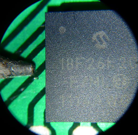

Hallo zusammen, ich habe lange nichts mehr von mir hören lassen. Nunja ... ehrlich gesagt hab ich gestern erst den Pre-Heater und meine Aoyue ausprobiert. Nein, nicht an den Mainboards aus diesem Thread. Ich habe stattdessen ein paar BGA's auf 4 Mainbaords erfolgreich reflowed. Hätte nie gedacht, das es so knifflig sein kann ein Temperaturprofil einzuhalten ... die Einstellungen der Geräte sind aber eher in der Kathegorie Kaffeesatzlesen anzusiedeln :-) Der Pre-Heater (GORDAK 853 IR preheater lead-free BGA rework station / digital Display) für 60.83€ (inkl. Versand aus China!) taugt für das Geld ... will sagen, er hält die Temperatur in einem Bereich von 5°C. Die Anzeige kann man vergessen ... bei eingestellten 240° bekomme ich bei Zimmertemperatur eine Bauteiltemp von 95° ... auch sollte man die Platine/Bauteil tunlichst nicht beim ersten aufheizen auflegen, denn da schießt die "Regelelektronik" locker mit 30°C über das Ziel hinaus. Meine AOYUE-852A++ arbeitet da viel genauer, wobei die eingestellten Werte ebenfalls nichts mit der Bauteiltemperatur zutun haben ... eingestellte 440°C bei einem Luftstrom von "F81" (das sollen vermutlich 81% des Maximalen Luftstroms sein) ergeben bei einer Entfernung von ca. 2cm eine Bauteiltemperatur von angepeilten 235°C. Bei unterschiedlichen Düsen muss man jedesmal neu einmessen. Heute hat die Kiste beim anfahren übrigens den Luftstrom auf F99 geregelt ... erst nach mehrmaligem Resetten lies sich das wieder ändern ... mal sehen ... is ja noch Garantie drauf :-) Ich würde sagen, die Investition in das (ebenfalls Chinesische) Digitalthermometer (TM-902C Typ K zu 7,19€) war extrem sinnvoll ... ist lustigerweise auch noch das genaueste Chinagerät, das ich jetzt hier liegen habe ... hab es mit einem guten "deutschen" Backthermometer (mechanisch, max 300°C) sowie einem "deutschen" Digitalthermometer (max 200° bei +/-1°) abgeglichen ... arbeitet sehr schnell und präzise und das Sensorkabel ist schön lang und von der robusten Sorte. Ich klebe die 1mm Fühlerkugel mit Kapton-Tape direkt auf den DIE ... spricht da was gegen? Oki ... die Tage werde ich dann endlich mal an das eigentliche Problem mit der Ladeelektronik gehen ... bis denne. Gruß Thomas

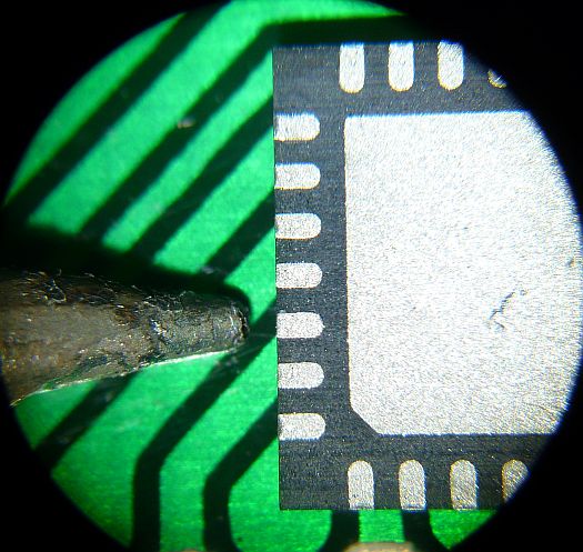

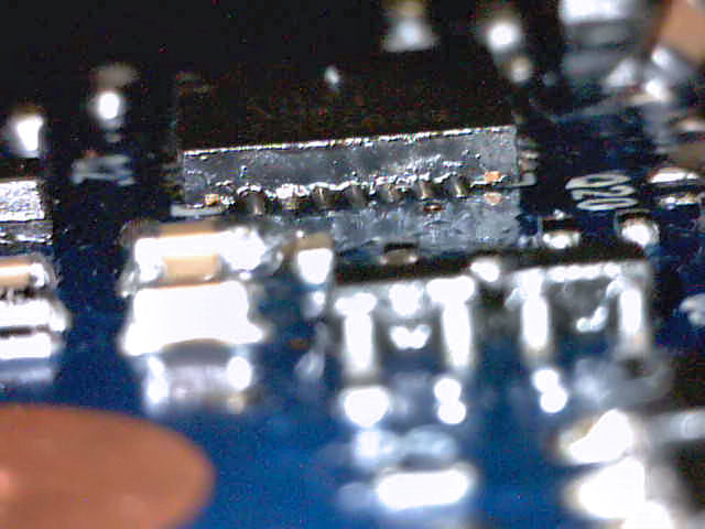

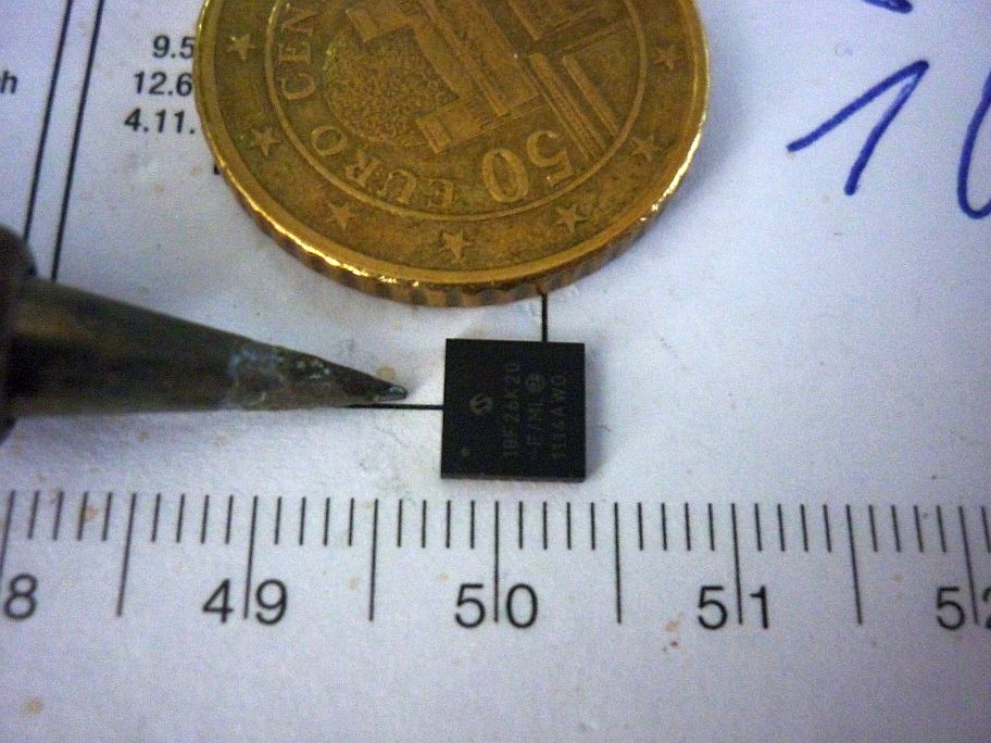

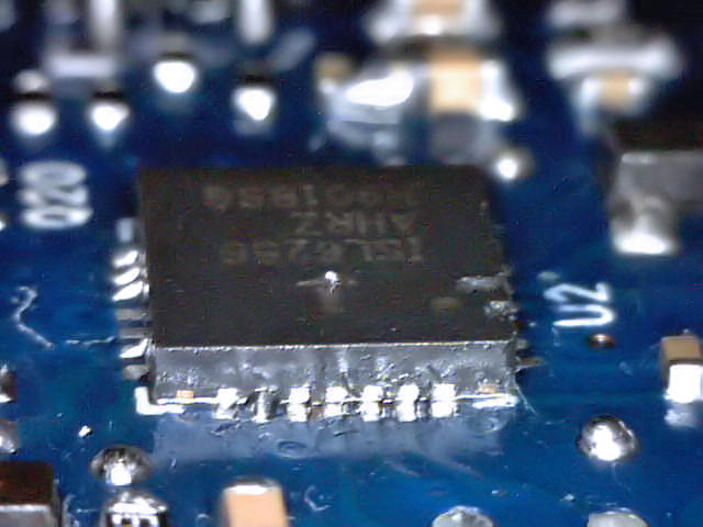

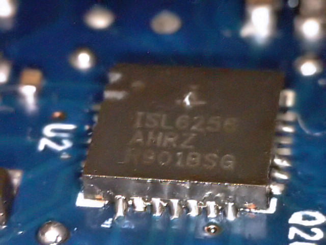

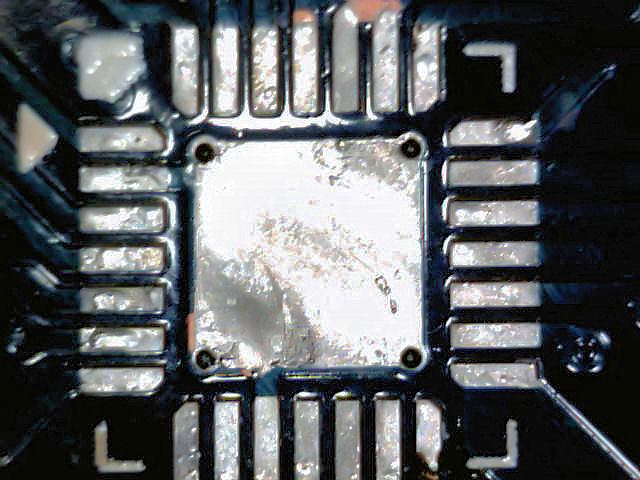

Sodele ... ich hab angefangen ... auslöten war kein Problem ... musste den alten QFN jedoch auf 300° bringen, damit er sich lößt. So hab ich's gemacht: Mit Kapton-Tape die umliegenden Bauteile abgeklebt und den Thermosensor direkt neben dem QFN befestigt. Dann hab ich den Pre-Heater druntergepackt und das Mainboard auf 95° aufgeheizt. Als nächstes Flussmittel (das ganz dünne Zeugs) unter den QFN laufen lassen und die Temperatur auf 180° (ca. 2°/sek) erhöht. Die 180° hab ich 30 Sekunden gehalten und bin dann auf 300° hoch (mit 2°/sek). Jetzt erst läßt sich der QFN mit der Pinzette ganz leicht abheben. Mit 4°/sek runter auf 170°, die Aoyue beisete gelegt und den Pre-Heater ausgeschaltet. Nach weiteren 40 Sekunden ist die Temperatur runter auf 80° ... dann hab ich die Platine vorsichtig vom Pre-Heater genommen, in der Hand bis auf 50° abkühlen lassen und letztendlich auf den Tisch gelegt. Ergebnis ist, keine Verfärbungen auf dem Board, kein Knacken, keine Risse und der Chip sieht auch noch genauso aus, wie vor dem auslöten. Lediglich ein hauch Stoplack ist auf der Strecke geblieben. Und weil ich ja neugierig bin, hab ich das Teil schnell mit den notwendigsten Komponenten versorgt und via Akku durch einen kompletten Post laufen lassen. Daraus schließe ich, das ich (zumindest mit) das richtige Bauteil ausgelötet habe :-) Ich hab mal mit so einer China-Digital-Lupenkamera ein Bild von den gereinigten Pads gemacht ... achso ... nein, der unten rechts ist nicht zerbröselt ... die Kamera taucht nix ... mit Lupenbrille sieht das viel besser aus :-) Ist das sauber genug?
Puhhh ... die einlöterei ist wie ich's befürchtet hatte leider nicht so einfach. Ich hab hier ein, vom Material her, identisches Mainboard zum testen und da krieg ich das erste Problem schon beim verzinnen der Pads. Bei eingestellten 300° am Lötkolben nehmen die äußeren den Lötzinn nicht an ... zumindest nur manchmal und dann auch nur ein ganz klein wenig. Ein Grund ist wohl die Temperatur, weil da noch bleifrei drauf rum hängt (Danke an Gerd!). Erst wenn ich brachiale 400° am Kolben einstelle und die Pads lange genug anbrate, nehmen die so halbwegs das Lötzinn an. Hinzu kommt noch, das auf meinem Testboard auf jeder Seite jeweils ein Pad mit dem Center-Pad verbunden ist ... ein großartiges Schauspiel, wenn das gerade aufgebrachte Lötzinn über so ein Pad in die Mitte fließt :-((( Nachdem ich gemerkt habe, das ich damit keine vernünftige Verbindung hinkriege, hab ich spaßeshalber mal den QFN mit Lötzinn versehen ... das geht wesentlich besser. Aber ich muß bei all diesen Manövern viel zu viel Hitze unkontrolliert über einen zu langen Zeitraum auf den Chip ausüben ... ich denke, der neue wird beim echtlauf dabei hops gehen. Außerdem schwimmt der QFN beim finalen reflow nicht mehr im Flux (das ist bis dahin nämlich komplett verdampft) und er "zieht" sich auch nicht von selber in die korrekte Position, sodaß ich außer einem "einstecken und gucken was passiert" später keinen Anhaltspunkt habe, ob der richtig eingelötet ist. Kann ich da nochwas anderes machen? Vielleicht ein anderes Lot, ein anders Flußmittel, mehr Hitze von unten? Heul ... ich hab mal ein paar Bilder von meinem letzten Versuch angehängt ... da ist von außen ja eh nich viel zu sehen, aber so richtig gefallen tut mir das auch nicht ... und nein, der Chip sieht nicht von dem einen Versuch so aus ... gut, das der nicht reden kann :-) Gruß Thomas
