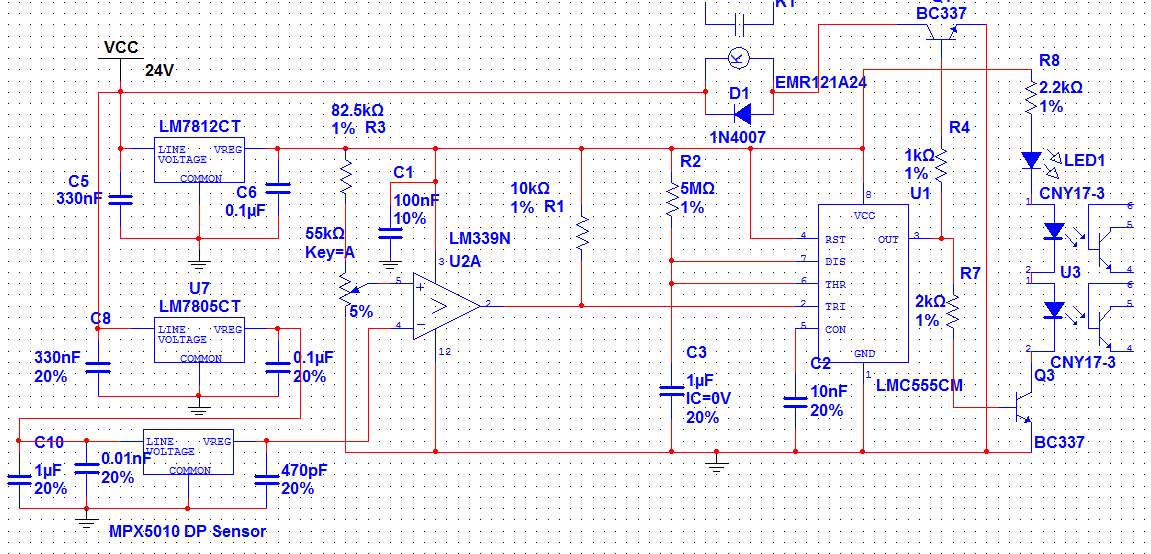

erstmal bevor es Haue gibt: ich bin Laie, also habt bitte Erbarmen, auch
mit dem Titel.
Ich wollte folgendes umsetzen:
Ein Sensor gibt eine Spannung von 0-5V raus, ich möchte bei Erreichen
eines  mit Poti einstellbaren Schwellenwerts, dass der Komparator den
555 mobilisiert. Der 555 soll dann ein Relais und Optokoppler für z.B. 2
Sekunden schalten. Sobald das Relais geschaltet wird fällt die
Sensorspannung unmittelbar unter den Schwellenwert, das Relais soll aber
noch weiterhin 2 Sekunden geschaltet bleiben.
Da fehlen jetzt noch Cs und Transistorstufen und genaue Werte für
zeitbestimmenden R und C.
Aber habe ich das prinzipiell richtig gemacht oder funktioniert es nur
in der Sim und in der Realität brennt mir die Hütte ab?
Ich hab 555 Beispiele nur mit manuellen Schaltern gefunden, die diesen
in Fahrt bringen, daher meine große Unsicherheit.

Ohne mir Dein Konzep genau angeguckt zu haben, fällt mir aud, dass die
Entladung des Kondensators über den Discharge Eingang des NE555 ohne
Widerstand erfolgt.
Ist das so gewünscht.

von hinz (Gast)
Rt=390k Ct=4,7uF, extra Widerstand vor Discharge ist dann nicht nötig.
Und wenn du den NE555 nimmt, nicht einen seiner CMOS Verwandten, dann
kann der übliche 12V Kleinrelais direkt ansteuern, extra Transistor ist
nicht nötig. Aber vergiss die Freilaufdiode parallel zum Relais nicht.
Passt schon.

von Hysterischer (Gast)
hinz schrieb:
> Passt schon.
Der Komparator besitzt keine Hysterese.
Mich wundert das Rechtecksignal als Sensorersatz. Das ist hoffentlich
nicht etwas mit PWM oder frequenzabhängiges. Sonst gehöhrt noch ein TP
vor den Komparator.
von MaWin (Gast)
Ja.
Allerdings sollten an den LM7812 2 Vielschicht-Keramikkondenstaioren,
330nF vom EIngang nach Masse und 100nF vom Ausgang nach Masse, so steht
es in dessen Datenblatt und ohne guten Grund sollte man davon nicht
abweichen. Daß man die Bauteile gerade nicht in der Bastelkiste gefunden
hat, ist kein ausreichender Grund..
Auch funktioniert die Schaltung nur, wenn dein Sensorsignal innerhalb
der 2 Sekunden wirklich wieder deutlich unter den Schwellwert fällt.
Nähert es sich nur ganz langsam dem Schwellwert an, kann eine Hysterese
durch einen Schmitt-Trigger am LM339 das Schaltverhalten verbessern,
dazu kommt ein Widerstand von ca. 4.7Megaohm (0.5% Hysterese) von Pin 5
(Ausgang) zu Pin 2 (Eingang).
Wenn R2 50000 Ohm hätte, müsste C2 nur 10uF bekommen, und nimmt man für
R2 500000 Ohm, reicht 1uF für C2. Mit 1uF gibt es schöne
Folienkondensatoren (Wima MKS2), denn 1% beim Widerstand bringt nichts
wenn C2 als Elko +50%/-20% hat.
Hier steht dann auch noch drin, wie man ein Relais anschliesst:
http://www.st.com/internet/com/TECHNICAL_RESOURCES/TECHNICAL_LITERATURE/DATASHEET/CD00000480.pdf
von Hans W. (hansw)
Danke für die Hinweise.
Ich habe jetzt die im ersten Post beschriebenen fehlenden Cs noch
hinzugefügt, neben den zwei Transistoren, Relais und Optos.
Die Zeit die das Relais geschaltet bleiben soll soll nun ca 4,3 Sekunden
sein.
Es handelt sich um einen Drucksensor, das Relais schaltet ein Ventil das
den Druck am Sensor schlagartig "ablässt" womit ich mir ziemlich sicher
bin das die Sensorspannung schnell abfällt.
Wird die Schaltung so gebaut funktionieren oder sind da noch Fehler
drin? Könnte ich vielleicht noch was vereinfachen oder weglassen?
von hinz (Gast)
Sie wird funktionieren. Aber wozu die Transistoren? Der NE555 kann 200mA
liefern, das reich für Relais und LEDs normalerweise locker.
Ach ja, 5MOhm ist natürlich zu viel, also Elko größer machen.
von Hans W. (hansw)
thx,
vielleicht irre mich ja, aber wo bekommt das Relais 24V her wenn ich das
an den Ausgang hänge. Laut DB ist 18V max Rating für den 555.

von MaWin (Gast)
Braucht das 24V Relais wirklich nur 10mA ?
Warum die 5 Megaohm als Ct,
warum nicht wie vorgeschlagen am LM339 für die Hysterese,
und 500000 Ohm als Ct ?

von Hans W. (hansw)
das Omron Relais braucht laut DB 16,6 mA
Ist das ein Wink das der Widerstand an der Transistorbasis zu groß ist?
mit 500000 Ohm und 1uF hätte ich doch nur 0,5 Sekunden Impulsdauer, mit
5M wären das dann 5 Sekunden, so wie ich das ehr gerne hätte.
Aber ich muss wohl den C erhöhen, da 5M zu viel ist, da führt wohl kein
Weg dran vorbei.
Die Hysterese bräuchte ich doch nicht, da die Spannung nach dem
Erreichen des Schwellwertes sowieso rapide gegen 0 fällt.
