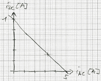

Pi mal Daumen ist die Gleichstrombelastung eines Trafos (mit EI oder M
Kern) im Kleinleistungsbereich (50...300VA) mit ca 1/4...1/6 der
Nennwechselstrombelastung möglich.
Beide Werte sind in der Praxis aber linear miteinander verknüpft: bei
ImaxAC=5A gilt ImaxDC=0A, bei ImaxDC=1A gilt dann ImaxAC=0A (Faktor 1/5
angenommen).
Für einen 60VA Trafo mit 40W Last wäre dann gleichzeitig etwas mehr als
300mA Gleichstrombelastung zulässig (12V).
Bei einem Ringkerntrafo kenne ich die Abschätzungen leider nicht: einen
(freundlichen) Hersteller kontaktieren oder evtl. alternative sinnvolle
Vorschläge aus den Vorgängerantworten anwenden.
(PS: Schieflast ist ein Begriff aus der Drehstromtechnik und wird für
Belastungsmöglichkeiten  bei Transformatorn entsprechend der
Schaltgruppen verwendet [bzw. auch bei den Amis] und in diesem
Zusammenhang nicht so das richtige, hat Harald schon angedeutet)

Gast #2680708
b35 schrieb:
> ACK steht für...?
Zustimmung.
> Herstellerempfehlung
Den einfachen linearen Zusammenhang kann ich nicht nachvollziehen. Aber
egal, ohne geeignetes Datenblatt ist das eh Kaffeesatzlesen. Der OP wird
halt messen müssen, und wenn der Trafo zu warm wird, dann gehts halt
nicht.
