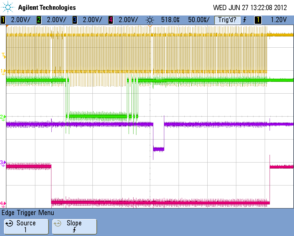

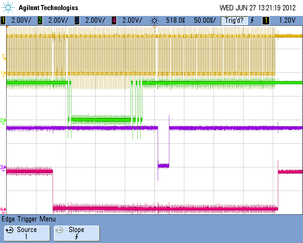

Ich habe mal zwei Bilder von der SPI-Übertragung angehangen.
Gelb    = CLK
Grün    = Data IN (SD-Karte)
Violett = Data OUT (SD-Karte)
Pink    = CS
Bei scope_0 ist die Leitung Data OUT (SD-Karte) vom µC abgeklemmt und in
scope_1 angeklemmt. Irgendetwas stimmt da mit dem I/O-Pin nicht. Das
Signal kommt nicht runter auf GND.
Irgendwer ein Tip oder schonmal ein ähnliches Problem gehabt?
Zwei Ausgänge arbeiten gegeneinander; Verdrahtung ist in Ordnung?
Ja, ich hatte gerade Hsync und Vsync an einem TFT vertauscht ;-)

Hi
Also hier kannst Du Dir schon ziemlich sicher sein, dass zwei Ausgänge
gegeneinander arbeiten. Wie sonst sollte es dazu kommen, dass Data Out
nicht auf GND kommt? Da fließt (zu viel) Strom und die SD-Karte kann das
nicht treiben. Und das kann eigentlich nur dann der Fall sein, wenn an
DataOut nicht an P46 angeschlossen ist.
Da wir hier aber keinen Schaltplan haben und niemand nachvollziehen
kann, was die benutzte Library denn wirklich treibt (R_IO_PORT_Set und
co.), sind das natürlich alles nur Vermutungen.
