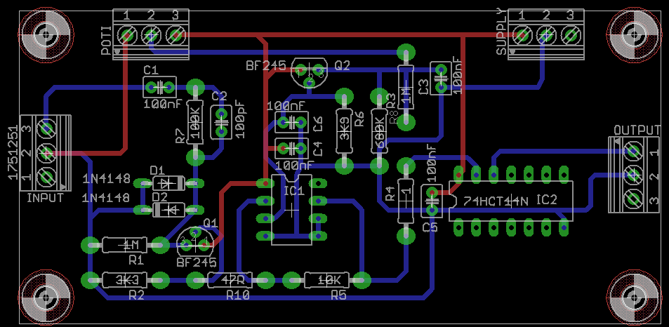

Ich habe diese Schaltung hier gefunden :
http://www.rudiswiki.de/wiki9/PICFrequenzZaehler
Einen Frequenzzähler habe ich schon, bräuchte dazu eine Eingangstufe ,
damit ich auch Sinus Signale messen kann.
Ist die Platine soweit OK ? Die Anordnung und die Leiterbahnführungen
habe grösstmöglich übernommen.
PS: Möchte nicht aus SMD machen. Lt1016 habe als DIP da.

Die Versorgungsleitungen, insbesondere Gnd, dürfen ruhig breiter sein.
Eine doppelseitige Platine ist für das Layout eigentlich nicht
notwendig, falls man selber ätzt. Ein paar kurze, gerade Drahtbrücken
würden es auch tun.

Die unbenutzten Eingänge des 74HCT sollten ein festes Bezugspotential
haben. Also entweder auf GND oder auf VCC legen.

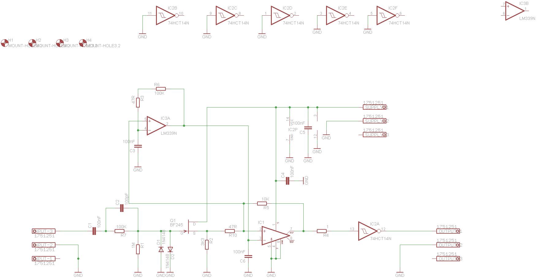

Vergleichs-Spannung mit POti finde ich ungeschickt.
Eher per Tiefpass aus dem Eigangssignal
       +---R10
---R5--+--|+\
       x  |  >
     100nF (oder grösser, bestimmt untere Grenzfrequenz)
       |    muß aber bei maximaler Frequenz noch wirken
      GND
An Position x: Widerstand der Hf gut blockt,
also leicht induktiv ist.

Die Versorgung und Masseleitungen werde ich verbreiten. Die Platine wird
beim Jakob bestellt, dort ( im Preis ) spielt keine Rolle ob Singel oder
DoubleLayer.
Die Eingänge des HCT lege dann auf Masse
Bist du mit der Eingangsspannung vom Komparator sicher im
Gleichtaktbereich?
Single 5V Supply  1.25V ... 3.5V
Warum für das Poti auch so eine aufwendige Beschaltung? Das könnte doch
direkt an den - Eingang angeschlossen werden (wenn du der Automatik von
MaWin nicht traust).
Die D2 kannst du dir sparen, der BF245 ist ein J-Fet, da ist so eine
Diode schon eingebaut...
von MaWin (Gast)
> Was spricht gegen die vorhandene Schaltung
Na ja, man muß am Poti drehen, bis das Messgerät eine "plausible"
Frequenz anzeigt, bloss wann ist die Anzeige plausibel ?
Die automatische Mittelwertsuche hat auch ihre Probleme, beispielsweise
bei Signalen mit extremen 1% duty cycle UND unterschiedlich hohen
Spannungen der Impulse, aber da ist es ebenfalls unwahrscheinlich, mit
em Poti den richtigen Messwert per Hand zu finden.
> welchen Komparatortyp
Einen schnellen :-)
Falls du suchst, wirst du schon finden, daß bei 50MHz die Auswahl schon
recht dünn wird.

R2 und R6 sind zu hochohmig. Wenn Du nur AC aufbereiten willst, brauchst
Du Q2 nicht. Bei NFETs gibt es einen Arbeitspunkt, wo der Ids
temperaturkonstant ist (einige 100 Ohm). Der Gleichlauf von Q1+Q2 ist eh
nicht berauschend. Ein Doppel-FET ist deutlich besser.

von Thomas D. (thomasderbastler)
Hat MaWin so gedacht ? sind die Werte OK ?
Der LM reicht für mich völlig aus, brauche nur Messungen bis 30
Khz..(Sinus)
Klar, MaWins Schaltungen waren bisher immer Klasse
Die Schaltung um IC3A wird nicht funktionieren, denn der LM339 ist ein
Open-Collector-Komparator...
Für einen Verstärker solltest du ein geeigneteres Bauteil verwenden.

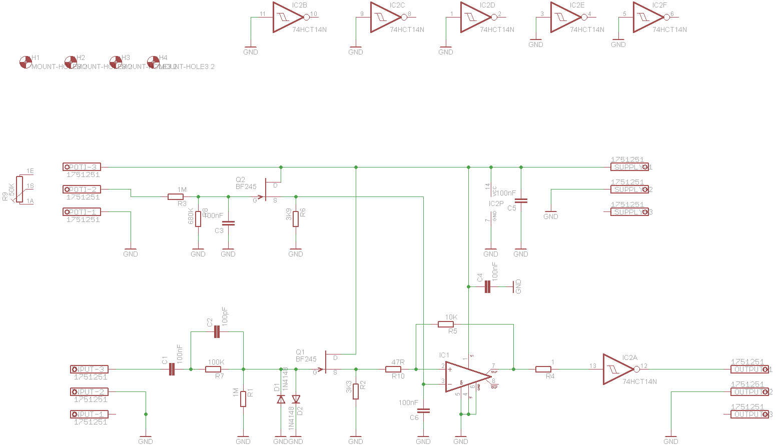

Trotzdem, daß Ich MaWins Vorschläge immer gut gefunden habe und weil ich
keine grosse Erfahrungen im Analogen Bereich habe,werde ich die erste
Schaltung, mit dem POTI nachbauen, ja "nachbauen".

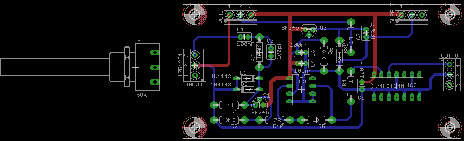

Update :
Habe die Versorgungsleitungen breiter gemacht
Die nicht benutzte Gatter vom HCT auf Masse gelegt.
Der LT1016 hat nur einen OPAMP. ( Dil 8 )
Als Widerstände nehme ich metallschicht Typen,
Kondis, Kerko und Wima ?
Passt das Layout jetzt ?
Keine Einwände ? ( PCB)
