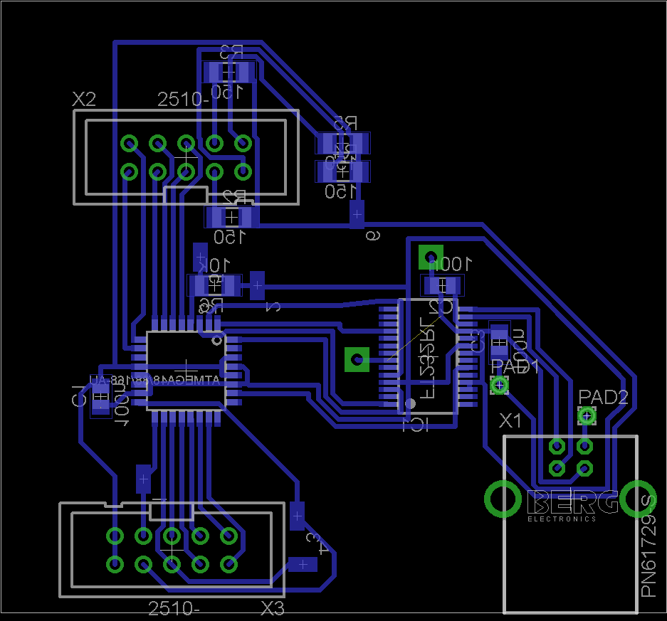

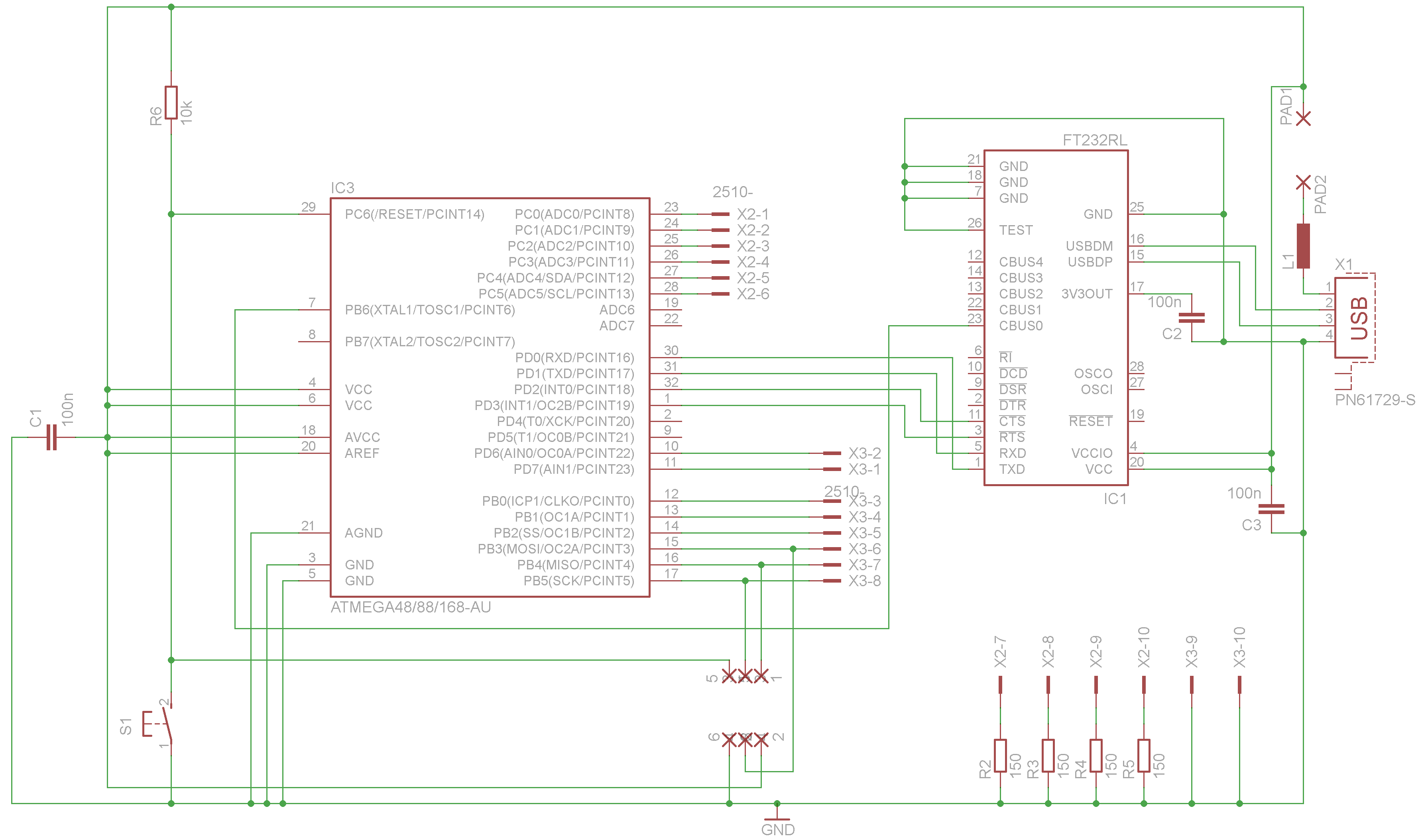

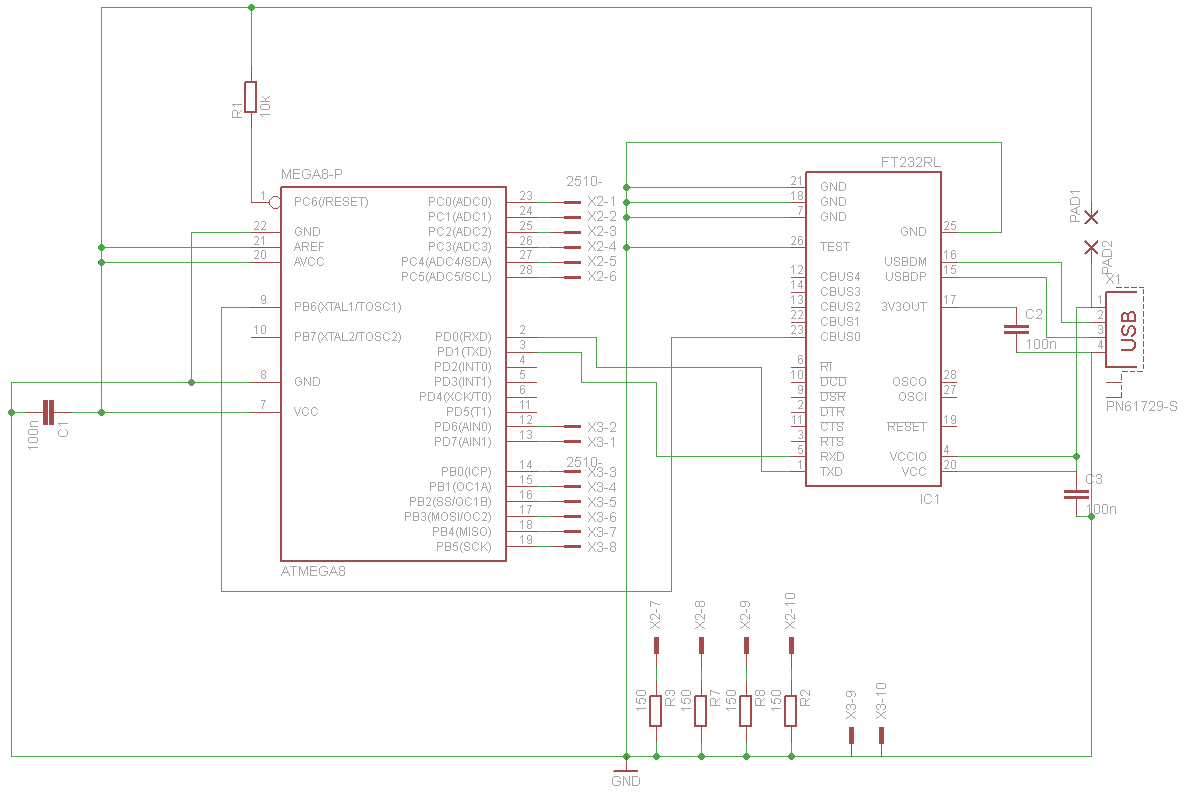

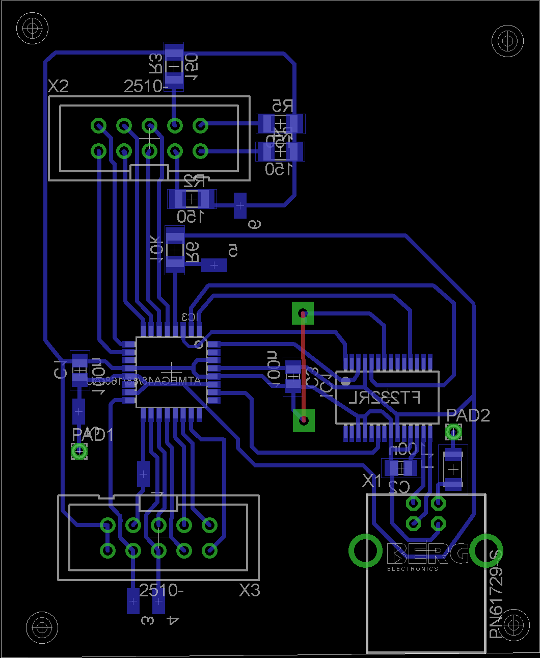

ich benutze einen FT232RL mit einem Atmega8. In meiner Testschaltung auf
einem Breadboard lief alles letztendlich einwandfrei.
Die Schaltung habe ich nun auf eine Platine übertragen. Leider wird mein
FT232RL z.Z. gar nicht mehr erkannt (WinXP).
Anfangs hat es vllt. 2-3 mal funktioniert. Ich habe schon des Öfteren
nachgelötet und mit Durchgangsprüfer kontrolliert. Ich kann den Fehler
nicht finden.
Könnte mir jemand was zu der Schaltung sagen ? Ferrit fehlt, aber liegt
da das Problem ?
LG

Die Schaltung sieht unverdächtig aus. Kommst du auch nicht mehr mit
MProg an den Chip? Vielleicht solltest du das Layout zeigen. Vielleicht
liegt da ein Problem. Ferrit ist meiner Erfahrung nach nicht notwendig.
Was sagt der Gerätemanager?
Gast #2684708

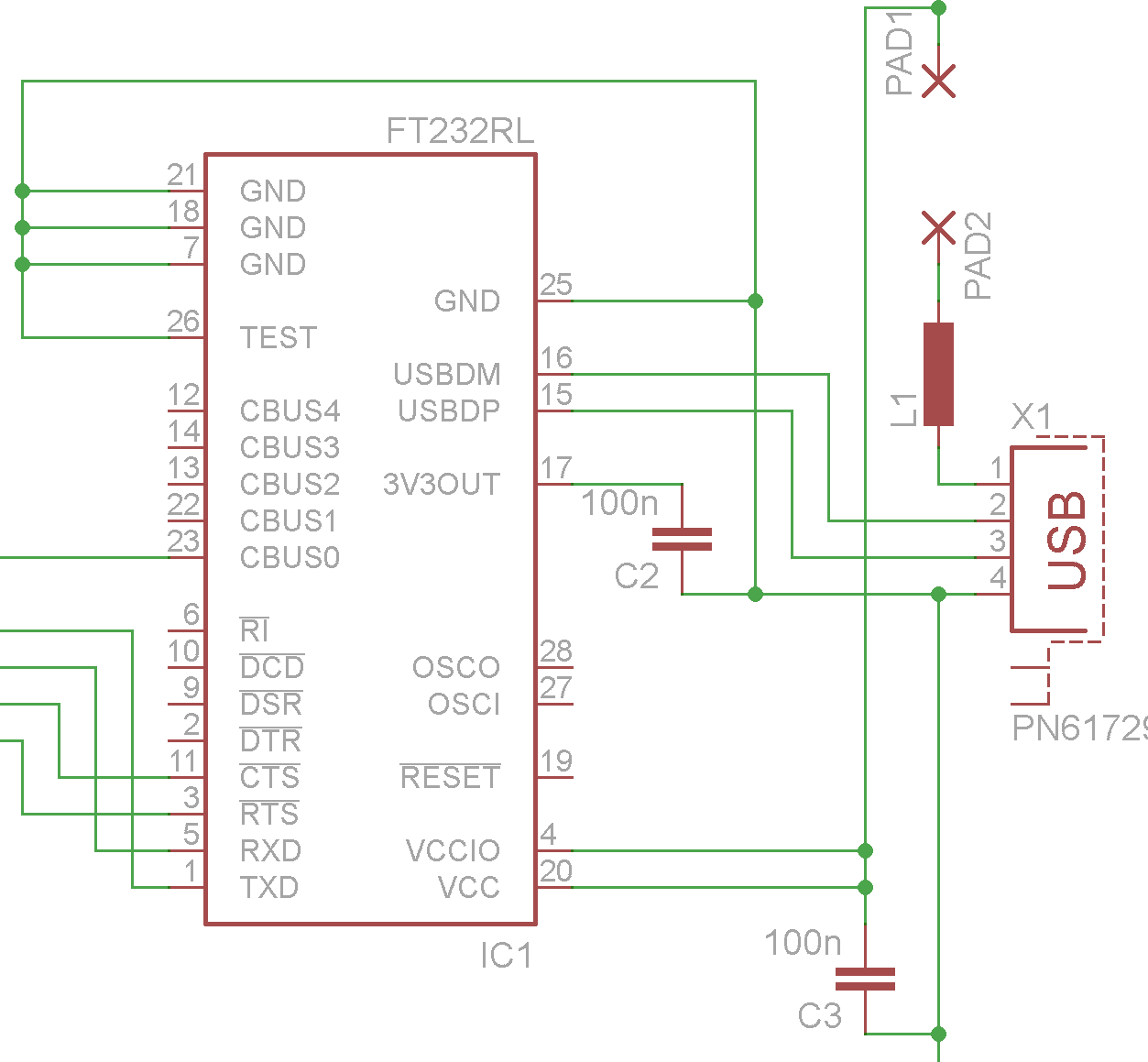

Im Gerätemanager heißt es "Unbekanntes Gerät" etc.. MProg findet keinen
Chip.
Im Anhang ist der Ausschnitt vom FT232RL und USB-Buchse.
@datasheet: Ich hatte leider keine zur Hand. Seltsamerweise
funktionierte die Testschaltung ja.

Gast #2684750
Das ganze Versorgungsspannungssystem ist - äääh - verbesserungswürdig.
Bedenke dass der FT232RL intern mit einem 48MHz Takt arbeitet, da muss
das Layout schon zu passen.
- C2 ist viel zu weit weg vom FT232. Der gehört direkt an das IC, mit
kürzesten Leitungen an Pin 17 und Pin 18. So wie er verdrahtet ist, hat
er kaum Wirkung.
- C3, warum ist der nicht näher am IC? GND-Leitung viel zu lang
- die Verbindung USB-GND und FT232RL-GND ist ebenfalls viel zu lang, da
sie (unnötigerweise) eine Schleife um C2 macht.
Fädel die Verbindungen mal nach und löte die C's näher an das IC -
wahrscheinlich reicht das schon.

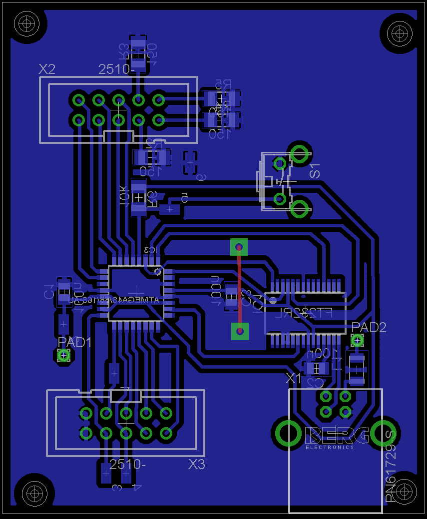

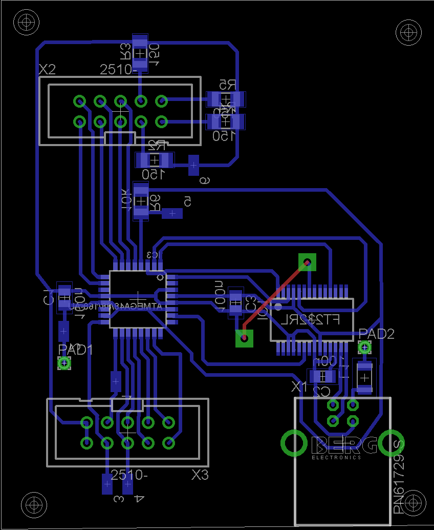

Gast #2684850
Einhart Pape schrieb:
> Ich finde die Verbindung Pin4 - Pin20 nicht im Layout - oder bin ich
> blind? Und im Schaltplan fehlt irgendwie der Verbindungspunkt.
Also auch wenn nicht sehr direkt, ich kann die Verbindung
nachvollziehen.
Zu den zu langen Verbindungen: Seltsam finde ich es auch in diesem Fall,
dass das ganze auf dem Breadboard mit SSOP28 Adapter etc. funktioniert.
Hier liegen erstmal mindestens 15cm Draht zwischen FT232RL und allem
anderen.
Auf der Platine sind es jetzt "nur" ca. 1-1,5cm (zum C).
LG

Gast #2684964
Da stimmt einiges nicht mit deinem LAyout.
Pin 20 vom FT232RL ist ein GND-Pin, du schreibst aber das du Vcc drauf
gehängt hast.
Schau mal das Layout an was du gepostet hast, der FT232RL ist nicht
korrekt beschaltet. Pin 1 ist VCCIO der geht aber auf Pin2 vom AVR. Was
macht der Da? :)
Hast du das IC eventuell verkehr rum draufgelötet oder das Layout in
durchsicht erstellt und vergessen das das IC dadurch gespiegelt ist?

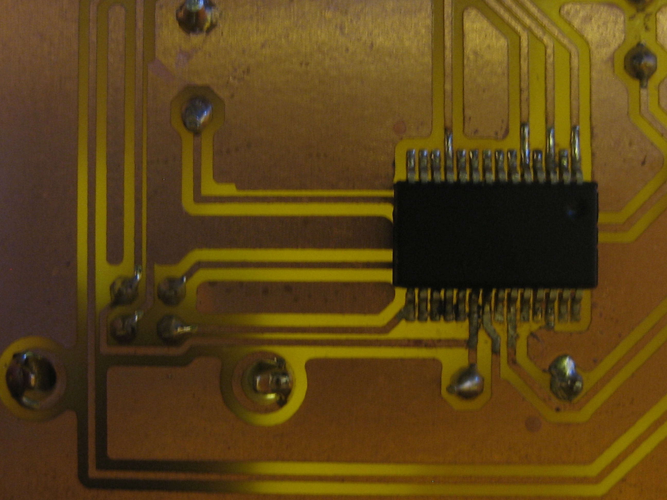

Poste mal ein Foto der Leiterbahnseite deiner Platine der Fehler ist
sicher zu finden. Ich hab selbst schon genug schaltung mit dem FT232
Aufgebaut, das IC ist eigentlich sehr gutmütig...

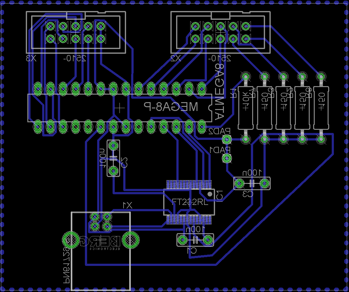

Gast #2684987
Die Kamera muss mal eben laden.
Genauso wie das Bild im Anhang (gespiegelt) sieht es auch auf der
Platine aus. Auch dort habe ich den FT232 so eingelötet, dass sich der
Punkt rechts oben befindet.
Laut Eagle Schaltplan ist Pin 20 vom FT VCC.
LG

Also das Layout ist beim FT232 nicht soooo kritisch ist meine
Erfahrung....
Was aber ganz wichtig ist, den Kondensator an der Spannungsversorgung
mit nem Widerstand zu entladen. Sonst funzt das nur beim ersten
Anschließen. Und dann lange nicht. Erst wenn die Spannung sehr klein
war, und das dauert erstaunlich lange, geht es wieder, weil der FT232
sonst keinen richtigen Reset macht.
Das hat mich auch schon einiges an Zeit gekostet. Aber wenn man von USB
5V nach Gnd nen 10k Widerstand macht, dann gehts gut.
Gast #2685088
Ich habe das Bild in Paint bei der Bildgröße nicht platzsparender machen
können, sorry.
Die Aufnahme wurde aus der gleichen Perspektive gemacht wie das
Eagle-Board.
Ungewollte Lötbrücken würde ich aufgrund meiner Messungen (Durchgang)
fast ausschließen. Durch das wiederholte Löten und die Zerstörung des
Chips, siehts natürlich nicht so klasse aus.
Hat Markus oder sonst jemand noch eine Idee was dazu geführt haben
könnte ?

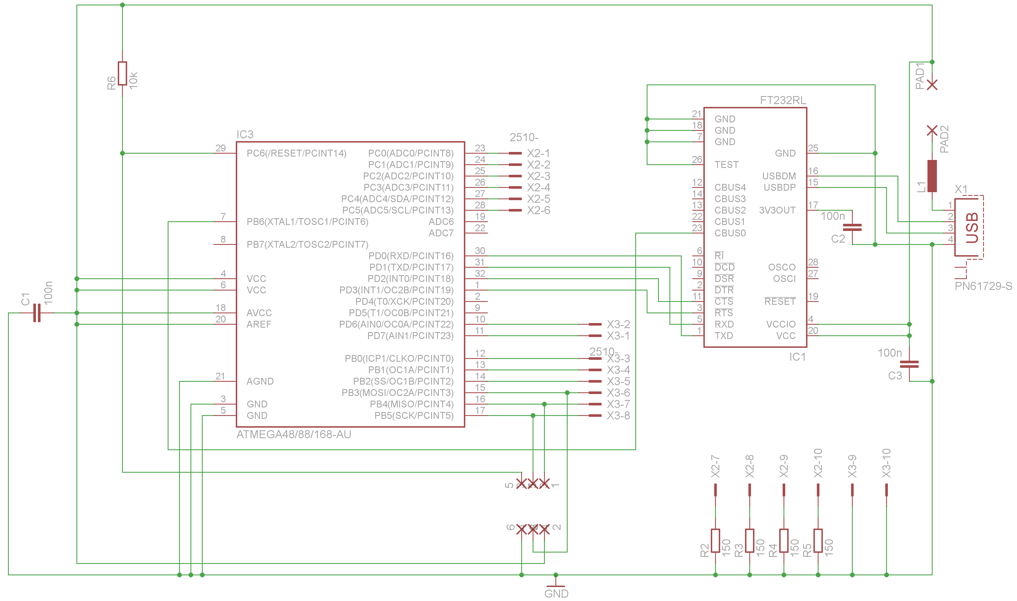

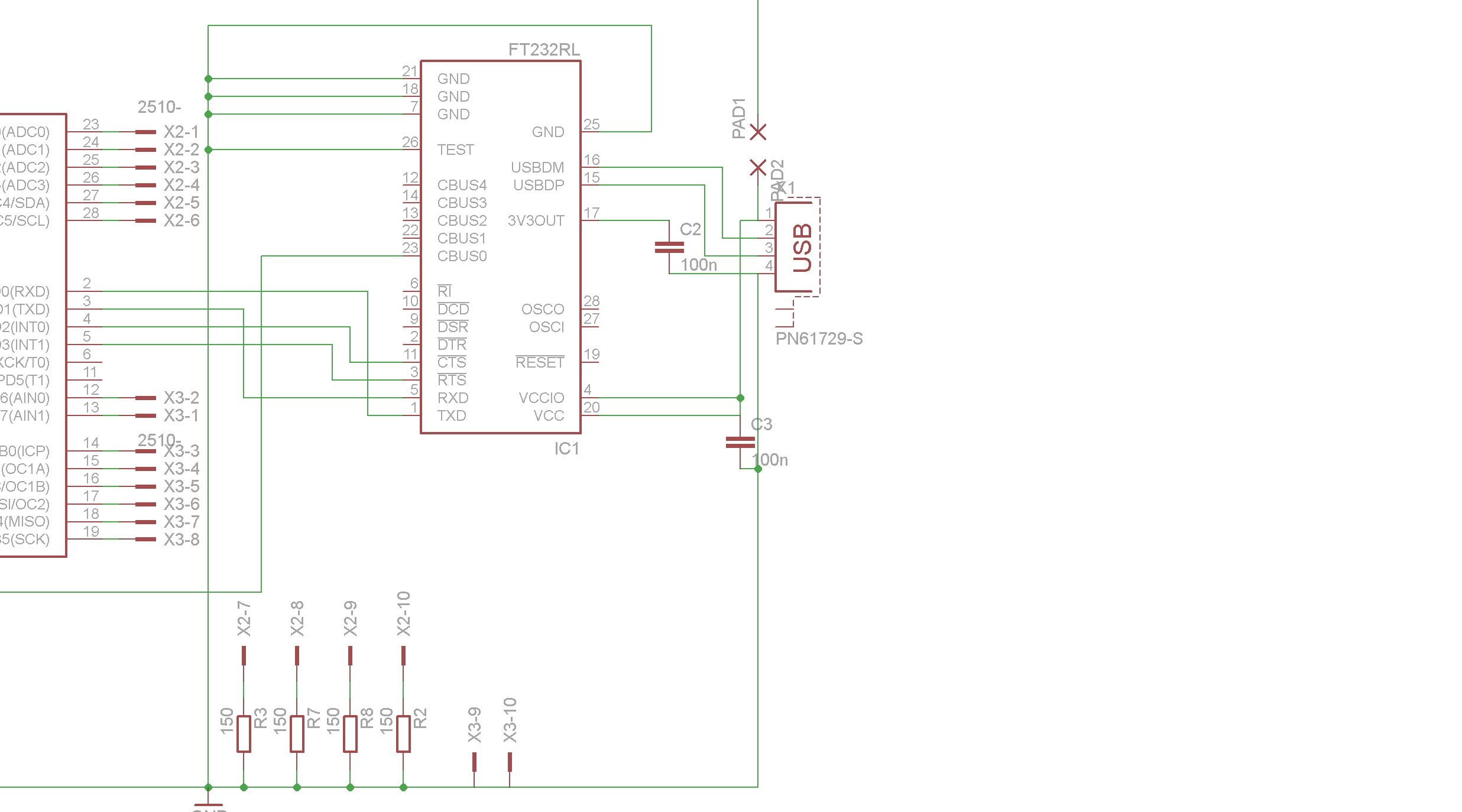

Gast #2685231
Das war ein Labornetzteil von Conrad. Mag nicht das aller teuerste
gewesen sein, aber ich habe bisher immer sehr stabile Spannungen
gemessen.
Ich habe das Gerät erst eingeschaltet und dann erst die Spannung an die
Platine gelegt.

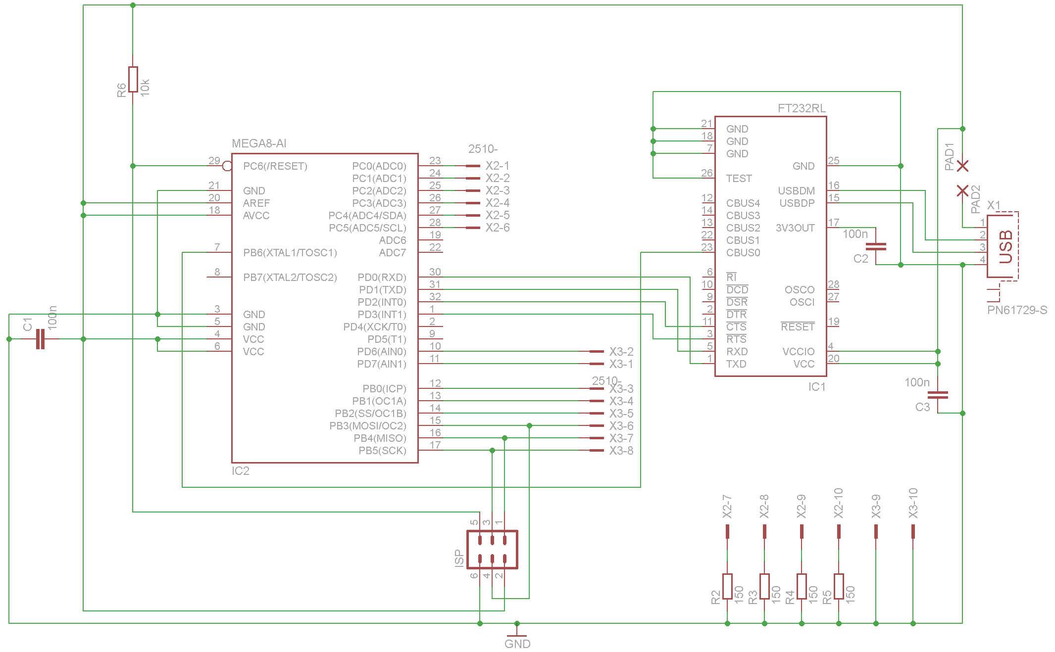

Im Anhang noch der komplette Schaltplan aus dem das Board entwickelt
wurde.
Die Spannung lag von einem der Pads zur Massefläche an.
Warum hat es auch gequalmt, als der Strom normal über USB kam ?
MfG.

Mal ne Frage: Im Schaltplan sind die PADs nicht verbunden. Im
Layoutprogramm schon und auf deiner Platine nicht, wenn ich das richtig
sehe (ganz rechts oben in der Ecke, oder?) Ist ja vermutlich ein Jumper
oder? Wann war der gesteckt oder nicht oder wie? Und an welchem PAD hast
du dein Netzteil angeschlossen. Also welcher Teil der Platine hatte
Strom?
Gast #2685490
@ben:
Ja, sehr berechtigte Frage :)
Ich habe es auch erst später bemerkt, dass die Pads miteinander
verbunden waren. Ich habe sie "manuell" unterbrochen.
Die +5V lagen an Pad2. Also letztendlich auch nur an Pin 20 und nicht an
Pin 4. Vllt. konnte er das nicht ab !?
Ich habe Eagle dummerweise gesagt, dass die komplette Leitung VCC ist.
Deswegen hat er die verbunden :/

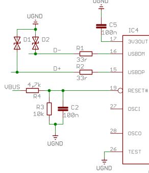

Gast #2685513
Fuerst-Rene schrieb:
> Tja den Fehler kenne ich.
> Reset ist nicht angeschlossen an USB-Spannung mit vorwiederstand ;-)
> Pin 19.
Im Datenblatt in den Appnotes hängt bei der "USB Bus Powered
Configuration" der Reset Pin auch in der Luft, deswegen habe ich das bei
mir auch so gemacht.
Da es mir erst beim Anlegen der externen 5V auffiel mit dem Rauch, denke
auch mal, dass ihn das zerstört hat. Vllt. hätte es funktioniert, wenn
ich die Spannung an Pad1 UND Pad2 gelegt hätte...
Wenn ich recht habe mit der Reset-Geschichte, dann kann ich mir aber
immer noch nicht erklären, warum der Chip nur "am Anfang" 1-2 mal
erkannt wurde und dann nie wieder :/
LG

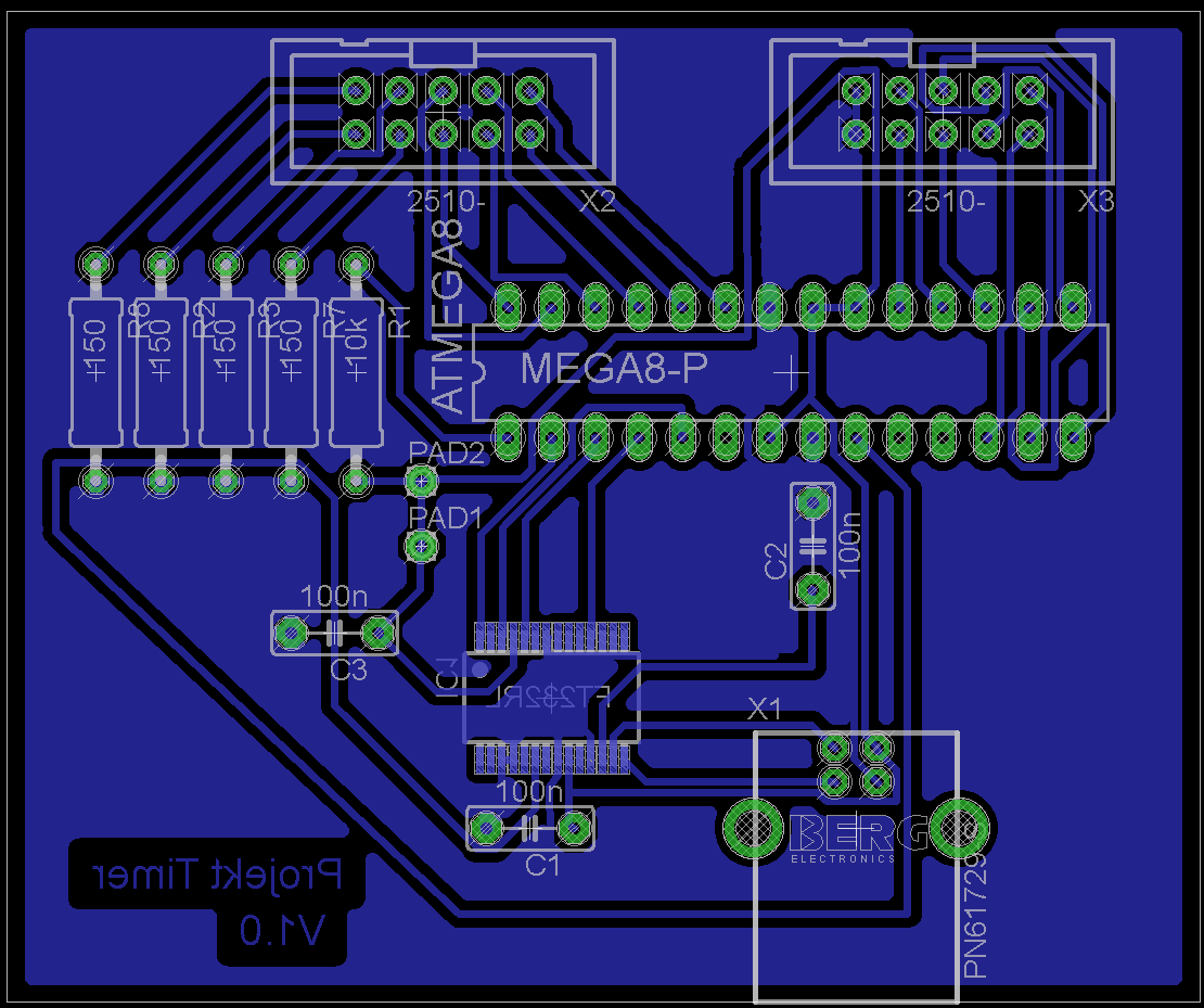

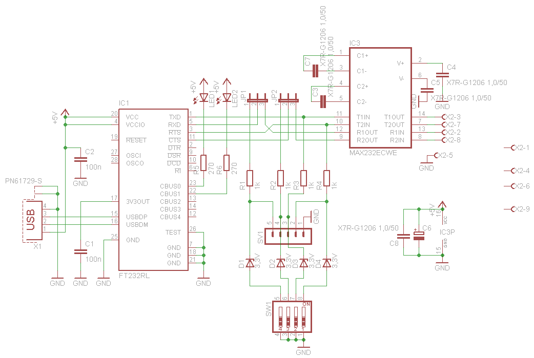

(Firma: fritzler-avr.de) #2685516
Der FT232 funzt Buspowered sehr wohl ohne angeschlossenem Reset und den
Widerlingen, im Datenblatt ist das auch so vorgesehen.
Reset wird erst bei Selfpowered benötigt.
Das Problem wird hier einfach die Inkonsistenz zwischen Schaltplan und
Layout liegen. Wenn ich mir den Schaltplan so ansehe...
Da Fehlen ja auch Überall Verbindungsknubbel.
Also ALLES neumachen bevor hier nochn Phantom gesucht wird.
Im Anhang maln Schaltplan und Layoutvorschlag.
#2685527
Es ist relativ einfach, man muss nur die Schaltung aus dem Datenblaat
sauber nachbauen und es läuft. Der FT232RL ist sehr einfach handhabbar
und stabil. Klassische Fehler sind Kurzschlüsse, nicht verbundene Netze
und verdrehte Pins am USB-Stecker. Wenn es schon mal geraucht hat, darf
man den IC getrost wegwerfen. Selbst wenn er noch funktionieren sollte,
ist es das Risiko und die Zeit zur Fehlsuche nicht wert.
Gast #2685529
Obwohl an einigen Stellen, an denen das Bauteil direkt an der Leitung
hängt, der Verbindungspunkt fehlt, sehe ich durch verschieben des
Bauteils, dass es mit der Leitung verbunden ist.
Abgesehen von der Verbindung zwischen den Pads, sollte daher eigentlich
auch jede Verbindung auf dem Board zu finden sein :(
Gast #2685549
Also im Datenblatt heißt es bei diesem PIN:
"This pin can also be supplied with an external 1.8V - 2.8V supply in
order to drive out at lower levels. It
should be noted that in this case this supply should originate from the
same source as the supply to Vcc. This
means that in bus powered designs a regulator which is supplied by the
5V on the USB bus should be used."
Hört sich so an, als wollten sie sicherstellen, dass dort immer eine
Spannung größer 0 anliegt, wenn man sie direkt aus der
Versorgungsspannung des Chips erzeugen sollte. Kann schon sein, dass ihn
das gegrillt hat.
Wann hast du das mit der Brücke gemerkt? War die noch drinnen als du
"Kontakt" hattest?
Aber wie die anderen schon sagen, da das Layout ja "suboptimal" ist,
neuer Versuch, neues Glück ;)
Gast #2685571
> "Kontakt" hattest?
Ich habe die Verbindung schon auf der Folie vor dem Belichten entfernt.
Beim ersten Test, als er kurzzeitig erkannt wurde, habe ich die
Verbindung aber trotzdem überbrückt. Eigentlich sollte, wie der
Schaltplan erahnen lässt, an die Pads ein Schalter.
Ich bin aber der Meinung, nichts verändert zu haben, zu dem Zeitpunkt,
als es dann das erste mal hieß: "USB-Gerät wurde nicht erkannt".
Wenn ich den FT232 nun auslöte (da defekt) und einen neuen einlöte, dann
noch die Pads so wie im geposteten Layout miteinander verbinde, was
spräche dann dagegen, dass es funktioniert ? Außer vllt. der 10k von 5V
nach GND.
Gibt es noch gravierende Fehler auf dem Board, abgesehen von den vllt.
zu langen C Leitungen ?
MfG.

Ich werde die Platine jetzt noch einmal neu machen.
Board erstelle ich gerade. Wäre aber schön, wenn schonmal die Schaltung
korrekt wäre.
Änderungen:
- Atmega8 (DIP) ersetzt durch: ATMEGA8-16AU (SMD)
- ISP Schnittstelle hinzugefügt
- R's und C's ebenfalls in SMD
Wäre super, wenn nochmal jemand drüber gucken könnte :)
LG
Gast #2686504
Aref über 100nF Kerko an GND, dann kann im Programm ausgewählt werden
welche Referenz benutzt werden soll.
So ist man nicht nur auf "VCC" beschränkt.
Gast #2686536
Das wäre aber nur nötig, wenn ich Aref "benutze" oder ?
Gast #2687794
Danke, nein, der ADC wird nicht verwendet.
Ich habe das ganze jetzt noch einmal neu gemacht mit:
- Atmega88
- ISP Schnittstelle durch Lötpads ersetzt
Im Anhang befindet sich der Plan und das Board.
Ich wäre sehr dankbar, wenn jemand einen Fehler finden würde oder andere
Sachen, die Zweifel daran lassen ob das ganze am Ende auch so
funktioniert.
Oder sonst einfach kurz schreiben was euch dazu so einfällt. Ich weiß,
dass das Board ziemlich chaotisch aussieht, aber ich habe es leider
nicht besser hinbekommen :(
LG
#2687884
Mach doch das Board mal ordentlich. Dreh den FTDI um 90° nach rechts und
schließ die USB Leitungen auf dem kürzesten Weg an. Und beseitige die
Kurzschlüsse. Das müsste der DRC doch eigentlich anmeckern. Und wo ist
die Ferritperle an VBUS? Wieso nimmst du nicht die Schaltung aus dem
Datenblatt?
Gast #2687894
error schrieb:
> Ohne Kommentar.
Pin 25 und 26 des FT232 gehen beide auf GND, daher erkenne ich gerade
nicht, was du mir sagen möchtest. Die gelbe Luftleitung wird noch
angezeigt, weil er anscheinend nicht erkennt, dass ich über die Vias
eine Drahtbrücke einbauen will.
Ich frage jetzt mal ganz unwissend: Ist es -in diesem Fall- entscheidend
ob die Leitungen 1 oder 2 cm bis zum Chip lang sind ?
Es werden mir keine DRC Fehler angezeigt.
MfG.
Gast #2687904
Na dann ist ja gut, so wie das geroutet ist sieht das aus als währe
versehentlich ein Kurzschluss entstanden.
Ah so ist das, eine Drahtbrücke ums Eck... :)
Und mal so am Rande, mach die Bahnen nicht so nah an den IC bezw.
quetsche sie nicht so aneinander.
Das macht dir das Löten um ein vielfaches einfacher gerade wenn man erst
mit SMD anfängt.
Gast #2687959
Christian F. schrieb:
> Was spricht gegen eine einfache TOP-Brücke?
Ich weiß nicht genau ob du das meinst, aber ich wollte einfach die
beiden Löcher in den Pads Bohren und oben rüber eine Drahtbrücke
einbauen.
Das war bei der Anordnung die einzige Möglichkeit der Verbindung :/
Dann werde ich die Routings noch ein wenig von den ICs wegschieben.
Gast #2688033
> die Ferritperle ?
Ich habe den FT232 nun gedreht und die Ferritperle hinzugefügt.
Gibt es noch mehr Fehler / Worauf sollte ich noch achten ?
LG
Gast #2688053
Schon besser, als einziges sehe ich noch die Leiterbahn beim Atmega
rechts unten in der Ecke.
Beim Übergang nach "Außen" die Bahn kleiner machen danach wieder auf
Normalgröße.

#2689001
@Glühbirne
wenn du mit der PAD1/2 Brücke die Möglichkeit vorsiehst, die Schaltung
aus dem USB oder auch extern mit Strom zu versorgen, so währe es
sinnvoll die Beschaltung des Resetanschlusses gem. Datenblatt
(Self-Powered) mit vorzusehen.
Sascha

@ Sascha:
Die Verbindung zwischen den Pads soll über einen Wippschalter
geöffnet/geschlossen werden. Im Prinzip wird dieser Schalter zwar immer
"geschlossen" sein, aber egal.
Die Schaltung wird immer Bus-Powered betrieben und hier ist laut
Datenblatt keine Resetbeschaltung vorgesehen.
Aber schön, dass sich nochmal jemand kritisch die Schaltung anguckt :)

Gast #2689693
Zitat
http://www.mikrocontroller.net/articles/Richtiges_Designen_von_Platinenlayouts
"Vermeide aber freie Kupferflächen, die nicht an GND angeschlossen
sind."
Bin mir nicht sicher, aber sollte das USB-Gehäuse nicht auch an GND
angeschlossen werden?
Die "Drahtbrücke" durch eine richtige ersetzen dann klappt`s auch mit
den Bohrlöchern.
Die Brücken sind bei Eagle unter Jumpers Abteilung Bridge.
Gast #2689742
> sind."
Das kann ich nur vermeiden indem ich den Isolation-Wert soweit erhöhe,
bis keine Flächen mehr übrig bleiben, die nicht angeschlossen sind oder
? Das wäre aber alles ziemlich doof bei den großen FLächen, die da
teilweise von meinen Leiterbahnen eingeschlossen sein :/
> den Bohrlöchern.
Danke, habe ich gefunden. Steht jetzt zwar auch im Schaltplan, macht
aber auf dem Board mehr Sinn ;)
#2690021
Wenn die beiden Pads 1 und 2 nur dafür gedacht sind, eine Brücke
einzulöten, dann solltest Du VCC von Pad1 gleich zur benachbarten
VCC-Leiterbahn brücken. Dann wäre die Brücke komplett überflüssig.
Ansonsten würde ich da eher einen Jumper im Raster 2,54mm einsetzen, das
ist dann wenigstens ein Standardteil.
Masse und VCC-Führung sieht immer noch aus wie ein Teller Spaghetti.
Sowas macht man möglichst früh im Layout und hat dann halt evtl. ein
paar Brücken in Signalleitungen drin. Nach dem Motto "die Massefläche
wird's schon richten" erleidest Du später häufig Schiffbruch.
Du baust da unnötig lange Schleifen in die Masse und VCC-Leitungen, den
C3 darfst du gerne verdoppeln und beiden ICs einen spendieren. Die 4
Cent sollte man da nicht sparen.
Noch ein Tipp zum Stromlaufplan: man darf die Massesymbole beliebig oft
verwenden, ohne die Masse von Hand verbinden zu müssen. Gleiche gilt für
VCC-Symbole. Dann wird auch der Stromlaufplan lesbarer.
tschuessle
Bernhard

Hallo !
Die an die Pads soll ein Schalter.
Ja, ich werde das nächste mal die Spannungsversorung zuerst verlegen.
Ich hoffe wenn ich das jetzt mal so lasse, das Teil trotzdem läuft.
> den
Super Tipp !
Danke

#2693139
Glühbirne schrieb:
> Liegts vllt. am
> alten Notebook ?
- Probiers doch mal an einem anderen PC.
- Wie lang ist dein USB-Kabel?
- Was hast du als L1 eingelötet? Da fehlt ein größerer C gegen Masse.
- Ist der Atmega beschrieben? Mit was?
- Was macht CBUS0 wann?
Was passiert, wenn du leicht auf den FT232 drückst? Mit
"Fingerspitzengefühl" enttarnt man kalte Lötstellen, die nach ein paar
Sekunden offen sind.
Gast #2693144
Hi!
Länge des Kabels: ca. 50cm
Für L1:
https://www.it-wns.de/themes/kategorie/detail.php?artikelid=158&source=2
Ich habe den im Anhang gezeigten Teil aufgebaut. Ich wollte erst einmal
testen ob das mit dem FT232 funktioniert, bevor ich den Atmega umsonst
einlöte.
CBUS0 muss ich erst konfigurieren. Dazu muss jedoch der FT erstmal
stabil laufen und erkannt werden (XP / MProg).
Ich prüfe das mal mit den kalten Lötstellen.
#2693146
Sorry, ich dachte, der wäre per default schon PWR-enable. Aber das war
CBUS3...
Kannst du mit einem Multimeter mal Spannung an der Schaltung und bei
ausgelöteter L1 den Stromverbrauch messen?
Der winzige Ferrit sollte kein Problem sein. Einen größeren C auf der
Schaltungsseite würde ich trotzdem einlöten. Vielleicht 1uF oder mehr
anstatt den 100n - falls du sowas da hast.
Nachtrag: hast du auch die eingezeichnete Drahtbrücke zum GND des FT232
eingelötet? ^^
Nach-Nachtrag: Dein Layout hat an mehreren Pins kleine "Nasen" zum
Nachbarpin. Pins 1, 5, 16, 25. Da würd ich mal nach Kurzschlüssen sehen
Kann es sein, dass du keinen DRC-Check vor dem Ätzen machst? Das muss da
eigentlich auffallen...
Gast #2693165
> eingelötet? ^^
Ja.
Das mit den Nasen sehe ich auch gerade zum ersten Mal :/ Eigentlich habe
ich wie gesagt die Nachbarpins auf Durchgang überprüft.
Ich habe schon überlegt, ob das vllt. den Chip zerstört durch den
kleinen Strom der fließt.
DRC habe ich gemacht, aber das einzige was gefunden wurde waren die
Ecken beim Atmega.
Meinst du der zu kleine C könnte Schuld daran sein, dass er sich immer
wieder an und abmeldet ? :s
LG

Hallo Michael,
OK, ein fehlender Chip macht keinen Rauch. Zu Punkt 2 - muss man nicht
unbedingt ausprobieren.
@Birne
In den FTDI Unterlagen ist die Versorgung mit 100 nF parallel zu 4.7 uF
gepuffert. Das sollte man dann auch so machen. Nicht, dass da etwas zu
schwingen beginnt.

Gast #2694747
Es waren Drähte in die Löcher von Pad1/2 gelötet, welche per klemmen
miteinander verbunden waren. Hier gab es keine kalten Lötstellen.
Es gibt ebenfalls keine Lötbrücke von VCC nach GND. In dem Fall hätte es
wahrscheinlich auch eher den USB Port gestört...
Also zusammenfassend wäre bis jetzt das Fazit, dass die Schaltung im
Prinzip korrekt ist und der Fehler wohl auf einen Kurzschluss zurück zu
führen ist ?
Der nun schwarze Pin 20 ist übrigens VCC :|

Was mich interessiert:
Hast du jetzt eigentlich einen größeren Kondensator zur Pufferung der
Versorgung drin'? Die Schaltungen (> 30 Stück) mit dem Chip die ich
gebaut habe und auch fremde Schaltungen haben einen Elko (meistens
Tantal) als Puffer der Versorgung. Kann sein, dass der Hersteller das
aus übertriebener Vorsicht vorsieht - schadet aber gewiss nicht.
Eigentlich ist der FT232 unkritisch - abgesehen von Kurzschlüssen ;-)
