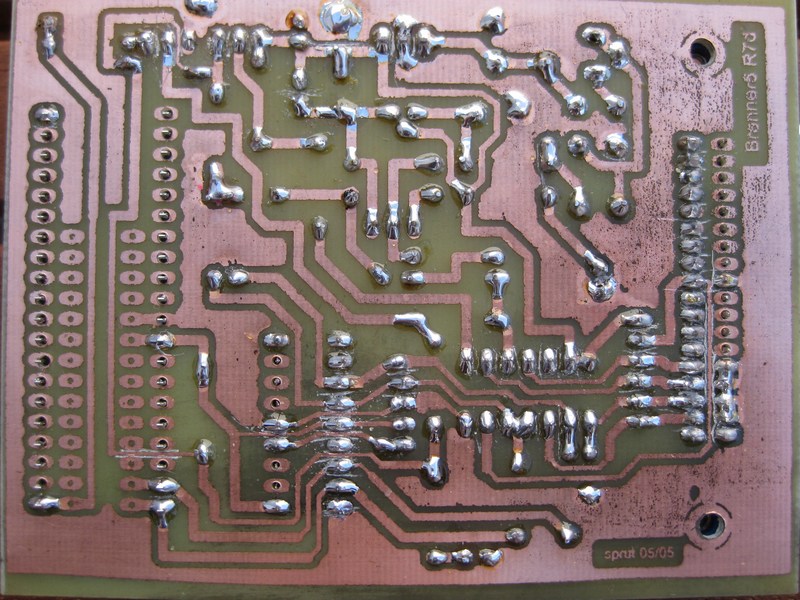

So nun zu meinem Problem meine VPP Spannung kommt beim Testprogramm nur
auf maximal 4,6-5,3Volt gefordert werden allerdings 11-13,1V. Ich bin
solangsam echt ratlos.
Andere Tipps hier im Forum habe ich schon getestet wie z.b. die
Ausgangsspannung vom 7808L gemessen diese beträgt konstant 13V.
Vielleicht kann mir ja einer von euch helfen.
Danke schonmal

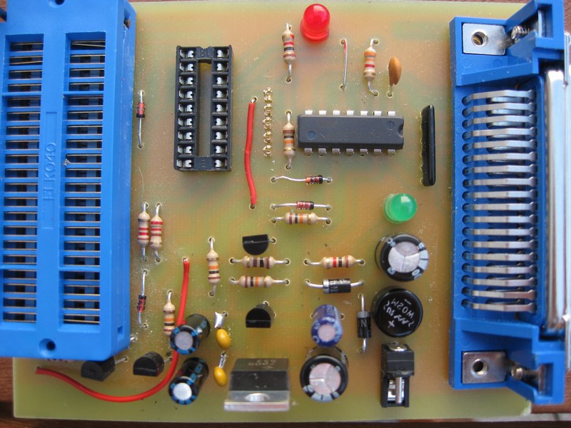

Hm kann den Betrag vorher nicht bearbeiten dann halt hier die Fotos.
Durch den Neuaufbau auf der 2ten Platine sind die meisten Bauteile nicht
mehr wirklich gerade. Schade aber was macht man nicht alles aus Frust.
Ich habe nochmal alle Engstellen nachgekratzt aber es hat sich nichts
geändert.
von sprutfan (Gast)
http://sprut.de/electronic/pic/projekte/brenner5/index.htm ganz unten
auf der seite steht die loesung unter vpp-problem. lesen bildet.
Zwar verwendet die Schaltung nur 5 Anschlüsse des 40poligen
Nullkraftsockels, Du aber hast es geschafft, auch noch davon einen nicht
anzulöten.
von Ingolf O. (headshotzombie)
> anzulöten.
Und das gleich 2x! In jedem der beide Aufbauten gleichermassen...

von Sebastian H. (betaboy)
>> anzulöten.
Die Lötstelle ist nachgerbeitet. Aber das ändert nix an der Funktion.
