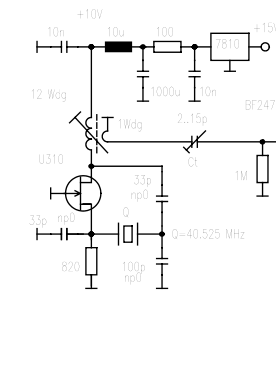

mal eine dumme Frage, da ich mich mit Quarzoszillatoren nicht so
auskenne (bisher nur LC-Oszilatoren gebaut).
Ich benötige als 2. LO einen 54Mhz-Quarzoszillator.
Kann man einen einfachen 18-MHz-Grundtonquarz ohne Probleme auf dem 3.
Oberton schwingen lassen? Also Quarz in den Colpitts + 54 MHz
LC-Schwingkreis?
Die Schaltung oben im Bild funktioniert mit 48 MHz bisher einwandfrei.
Da es den U310 nicht mehr bei box73 gibt, kann dort auch ein J310
verwendet werden?
von Osche R. (Gast)
Nein.
Bei Dir zu Hause wird er schwingen, und das auch ungefähr auf 3* fo.
Diese Schwingung ist aber nicht immer stabil, und Temperaturgang und
Frequenz liegen auch eher irgendwo. Wenn das ein kommerzielles Design
wird, solltest Du einen Quarz nehmen, der für diesen Anwendungsfall
geschnitten wurde.
von Sascha (Gast)
Hallo, also man kann so gut wie jeden Quarz auf einen Oberton schwingen
lassen, dann solltest du halt noch einen Bandpassfilter für den zweck
integrieren, dann ist er gezwungen dort zu schwingen.
Meines wissens gibt es kaum Quarze die bei 50MHz noch auf dem Grundton
sind.
Gruß Sascha
von bazo (Gast)
der U310 hat ein Metallgenhäuse, der J310 ein Plastikgehäuse.
von Wolfgang (Gast)
> sind.
Deswegen gibt es Obertonquarze, die darauf optimiert sind, z.B. auf der
3-fache Grundfrequenz zu schwingen.

von gerhard (Gast)
Ich würde es versuchen. mit einem Serien-C zum Quarz kannst Du den
Oszillator notfalls einige KHz hochziehen, mit einer Spule
herunterziehen.Der Parallelkreis stellt schon sicher, dass Du den
richtigen Oberton erwischst. Bezüglich Stabilität ist der VFO wohl
viel schlimmer.
BF862 dürfte es auch tun.
Ja, die tiefere LO2-Frequenz dreht das Seitenband. Macht aber
nichts, ändert nur die Beschriftung am BFO.
Gruß, Gerhard, dk4xp

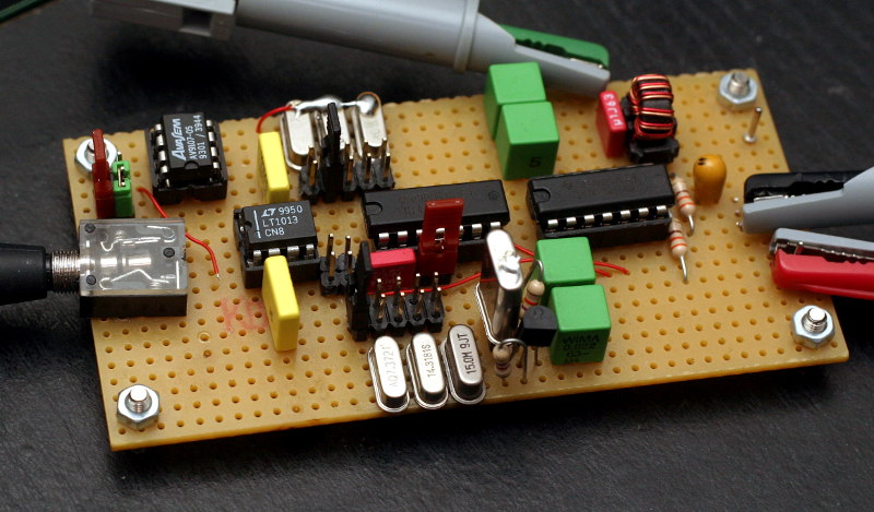

Was ist das denn für ein IC? Avasem AV9107-05
von ansel (Gast)
Beim AV9107-05 handelt es sich um 'ne PLL, die ich auf 'nem
486er-Mainboard gefunden habe.  Dort machte sie aus einem
14.31818MHz-Quarz 40.01/50.11/66.61/80.01MHz. Mit 8- und 10.2MHz-Quarzen
aus der Bastelkiste kommen hier unter anderem 28.5 und 28 MHz raus.
Nach den Flipflops werden daraus die Quadratur-LOs für 7.125 und 7 Mhz.
In Verbindung mit einem 28.224MHz-SMD-Grundtonquarz auf der Lötseite
kann man mit 3 Jumpern, 96kHz-Soundkarte und Linrad fast das komplette
40m-Band durchstimmen.
Für 160- und 80m gibt's diverse Grundtonquarze, 30m deckt der schon
genannte 13.5MHz-Quarz im 3. Oberton ab.

von ansel (Gast)
Matthias Sch. schrieb:
> Wenn dein Projekt soweit ist, publizier mal was dazu.
Nun, für interessierte gibt's keinen Grund, zu warten: Abgesehen vom
Oszillatorteil und dem AF-Verstärker entspricht meine Schaltung YU1LMs
"DR2" (ohne -A).  Eine korrigierte Fassung inkl. Layout gibt's ganz
hinten in folgender PDF-Datei:
http://yu1lm.qrpradio.com/FINAL%20HF%20SDR%20RECEIVERS%20TRANSMITTER%20YU1LM.pdf
Den ~20dB AF-Verstärker hab' ich mit zwei statt vier Opamps gebaut.  Als
Oszillator wird wohl jeder, der nicht an ein studentisches Budget
gebunden ist, zu einem Si570 greifen, statt den halben Quarzvorrat aus
der Bastelkiste zu verlöten...
Auf Softwareseite kann ich Linrad[1] empfehlen.  Gibt's trotz des Namens
für verschiedene Betriebssysteme.  Ist schon beeindruckend, wenn es
automatisch dutzende spurs mit PLLs und NCOs 'rausrechnet.
