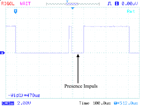

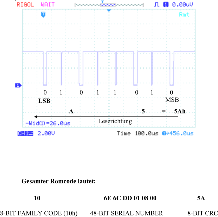

von Klaus (Gast)
Hallo Chris!
hier mal ein Anhang zu meinem Post!
Da siehst du wie Precense impuls Aussehen muss wenn der Sensor
angeschlossen ist.
Falls der Sensor nicht angeschlossen ist bleibt das Signal im
Highzustand nach den 60µs und somit als Fehler ausgewertet.
Mit Init werden alle angeschlossenen Sensoren Antworten aber welcher wer
ist bekommst so nicht heraus. Aber mindestens einer Antwortet oder
keiner.
Sinnvollerweise arbeite nur mit einem. Wchtig ist auch das Timing
einzuhalten.
Dann brauchst noch folgende oder ähnliche Routinen.
Hier nur Auszüge der Prototypen!
void DS18S20_writebit(uint8_t bitwert)
uint8_t DS18S20_readbit(void)
void DS18S20_writebyte(uint8_t data)
uint8_t DS18S20_readbyte(void)
void DS18S20_Conv_T(void)
void DS18S20_Match_Rom( uint8_t data)
Vor allem mit dem Datenblatt solltest du dich dann vertraut machen!

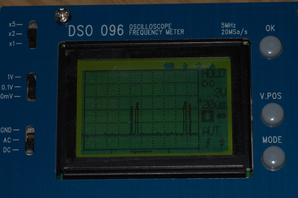

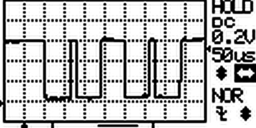

von Chris (Gast)
Hallo Perlbastel,
allmählich komm ich da hinter....
>Da du ein Oszi hast kannst du sehr einfach überprüfen ob die Funktion
>das tut was sie soll. :-) Am besten du versuchst mal verschiedene Werte
>wie z.B. 0x55 zu senden, der 18s20 ist erstmal nicht nötig.
>Wenn alles funktioniert sag Bescheid, dann geht es weiter mit dem
>letzten Teil: Die Antworten vom 18s20 lesen.
0x55 = 01010101 :)
Okay das DSO ist falsch eingestellt, aber ich erkenne langsam was
passiert... und mein C Verständnis wird auch besser.

von Klaus (Gast)
@Chris und @perlbastel
>"10d26aa48020074"  Müsste richtig sein.
Im Anhang seht ihr als Beispiel wie das letzte Byte das eingelesen wurde
und wie sich dann der Familiencode zusammen setzt.
Der Familiencode setzt sich ja 64Bit bzw. 8Byte zusammen aber das wisst
ihr ja.
Klaus
von Klaus (Gast)
Klaus schrieb:
> Familiencode
Sollte ROM-Code heissen sorry!

von Chris (Gast)
ich stelle fest, dass ich beim schreiben 120µs überbrücken muss, was
eigentlich nicht sein sollte.
Ich habe ein Bild angehängt, wo eigentlich gezeigt werden sollte wie der
Befehl 0x33 zum DS1820 gesendet wird, mir fällt selber auf, dass ich
zwar eine 0 sehe aber keine 1. Oder liegt es am Oszilloskop?
(Ich habe mal mit den werten von Klaus seinem Anhang verglichen, bzw.
vergleichen wollen)
Die 120µS habe ich bei diesem Bild herausgenommen.
Ich habe für die Messung zwischen Reset Impuls und Read Rom Impuls 1
Sekunde Zeit gelassen um den Read Rom Befehl zu sehen.
PS:
Kennt Jemand ein gutes Oszilloskop, damit ich endlich mal etwas sehe?
@Klaus danke für die Antwort aber 900,- Euro sitzt wirklich nicht drin.
von Chris (Gast)
ich habe mal oszilloskop gespielt und siehe da bei 20µS sekunden ehe ich
endlich auch eine 1 also liegt es immer noch woanders dran.
Prima, dann kann ich mir das Nachrechnen sparen.
Oszilloskop
speziell Oszilloskop: Vergleichstabelle digitale Tischoszilloskope
und dort speziell Rigol DS1052E
Was das eigentliche Problem betrifft: Ich verstehe die Beschreibung
nicht... Zeig mal deinen kompletten compilierfähigen Code und
beschreib genauer was es mit diesen 120µs auf sich hat. Die von mir
verfassten Funktionen sind zeitkritisch, da darf kein Interrupt, kein
UART und kein printf dazwischenfunken!
