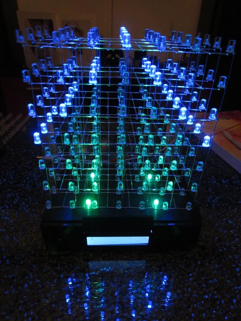

Ich habe mir einen dieser schönen LED-Cubes in Blau gebaut. Zuerst 3x3x3
mit einem ATiny2313, dann 4x4x5 auch mit einem ATiny2313 und zwei
Latches. Zuletzt nun einen, bzw. zwei Cubes à 7x4x7. Dieser beinhaltet
einen Atmega1284P und acht Latches. Alles soweit mit Bascom.
Ihr wundert euch bestimmt über das komische Maß des Cubes?!
Nun, ich wollte mich nicht feßtlegen, ob ich in die Tiefe für 3D oder in
die Breite für mehr Text gehen sollte. Also habe ich mich entschlossen
zwei Cubes zu bauen, die man je nach Betriebsart hinter- oder
nebeneinander stecken kann. Somit habe ich also 14x4x7 oder 7x8x7.
Sieben einfach deßwegen, da es bei Acht keine Mitte gibt, was seltsam
aussieht und Text einfacher in fünf oder sieben Zeilen darzustellen ist.
Zum Aufbau:
Im ersten Gehäuse (MasterCube) ist ein ATiny2313 mit einem Display für
eine Uhrzeit und zur Auswahl der Betriebsart. Mit zwei Leitern teilt
dieser dem ATmega1284P die jeweilige mit. Der Atmega1284P steuert dann
über die vier Latches und sieben Fets den Master Cube an. Rechts, bzw.
hinten am Gehäuse sind dann Steckverbinder. Hier wird der zweite Cube
(SlaveCube) angesteckt. In ihm befinden sich lediglich noch vier
Latches.
Ich habe vier Betriebsarten programmiert. Single Mode - nur der
MasterCube; Text Mode - seitliche Verbindung 14x4x7; Cube Mode - hintere
Verbindung 7x8x7; Cube Off - Lediglich die Uhr im Display läuft.
Als kleines Extra habe ich RGB-Led's in den Boden der Cubes eingebaut,
um ein bisschen Gegenfarbe zu erzeugen.

Beim Syntaxcheck hängt er in Zeile 67 also an dieser Stelle:
   If Datafile = 0 Then Maxbild = Lookup(0 , M0)

So ein 392Led Cube gibts halt nicht für Lau...
Die Bascom CD ist bestellt und trotzdem will ich das noch in C
programmieren. Vielleicht kannst gerade Du mir sagen, wie ich in C die
Textfiles einfließen lassen kann...
Gruß und Danke für den Hilfreichen Beitrag :D

Sven Kegel schrieb:
> Java z.B. (Android Apps ist gerade in Arbeit und das Buch
> kostet auch fast soviel) ist ja auch nicht soviel anderst. Bin nur zuoft
> drumrumgekommen :D
Die Syntax mag sich zwar ähneln, die Konzepte sind aber dann doch ganz
unterschiedlich, denn Java ist vom Kern her objektorientiert. Das ist
nun einmal ein ganz anderer Ansatz.
Übrigens: Was hat dich denn zu deinem Konzept mit dem Hardcoden der
einzelnen Bilder bewogen? Wie du nun selbst festgestellt hast, ist es so
recht leicht den zur Verfügung stehenden Speicherplatz zu belegen.
Meiner Ansicht nach, macht das, wenn überhaupt, nur in Verbindung mit
entsprechenden Speicherkarten Sinn oder aber, wenn die Würfel "klein"
sind (z.B. bei einem 3x3x3 Würfel).
In deinem Fall also benötigt man pro Bild (und einer geeigneten
Datenstruktur vorausgesetzt) mindestens 392 Bit ( = 49 Byte). Selbst bei
128 KB Flash, bekommst du so gerade einmal 2674 Bilder unter. Und dann
hast du noch kein Programm, welches das Ganze anzeigt. Grob geschätzt
finden also etwa 2000 Bilder Platz. Das sind bei den "klassischen" 25
Bildern pro Sekunde, gerade einmal 80 Sekunden. Von PWM ist dabei noch
keine Rede.
Der andere Ansatz ist es, die Bilder während der Laufzeit zu berechnen.
Gerade bei "größeren" LED-Würfeln, macht das eigentlich jede mir
bekannte Umsetzung so. Und dann reichen 32 KB auch für eine Reihe von
verschiedenen Animationen.
Damit lassen sich selbst auf einem bloß 32 KB großen ATmega32 etliche
Minuten an verschiedenen Animationen erzeugen (samt PWM).
Ein Beispiel-Projekt hierfür wäre z.B. hier
(Beitrag "LED cube 8x8x8") zu finden. Auch die
Umsetzung beim Artikel im Wiki, siehe hier
(http://www.mikrocontroller.net/articles/LED_cube), verfolgt einen
ähnlichen Ansatz.
