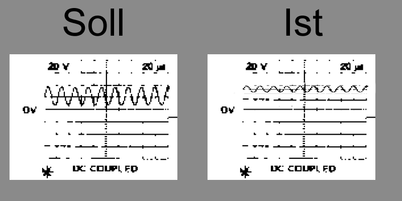

Mein Problem ist, das der TP 1318 zwar seinen Sinus von 50kHz hat,
allerdings mit 21VDC aber nur mit 2 V(p-p) -> siehe Anhang
Wenn ich den Collector jetzt etwas auf Masse ziehe, um das Signal zu
erzwingen, dann kommt die HV sofort - daher meine Vermutung, dass in
diesem Schaltungsbereich etwas nicht stimmt.

OP #2701659
So - endlich ERLEDIGT :)
R1303A (24,5Meg) war defekt. Den hatte ich zwar schon zig mal
durchgemessen, allerdings kann mein DMM lt. Handbuch max 20Meg sodass
ich mir da nichts bei gedacht hatte. Nun hab ich den R1303A testweise
durch nen 24Meg ersetzt und die HV ist endlich da...
Danke nochmals an alle, die sich auch den Kopf zerbrochen haben.

Zur Sache,
ich vermute da auch den Fehler in der HV Transistorstufe Q1306-Q1318.
Wenn die HV weg ist, wieviel liegt denn dann an C1304 an?

Der Schwingkreis besteht aus dem Leistungstransistor Q1318 und dem
Trafo, über die Feedback Wicklung in der Basis über 8+9, richtig?
Mein Problem dass die 50kHz- Schwingung aussetzt könnte also auch direkt
am Q1318 liegen, den habe ich bei der thermischen Betrachtung bisher
auch kaum erreichen können, vielleicht geht das über die Rückseite des
Scopes.

#2776680
Hatte den Q1318 eben erwärmt (80°C) (geht tatsächlich nur über die
Rückseite) dann hat erstmal die 1,5A Sicherung ausgelöst nach kurzer
Zeit und der Strahl war dunkel ;) Diese erneuert war das Bild dann aber
wieder stabil und eine etwas spätere Wiederholung des Vorgangs zunächst
nicht mehr möglich. Normal fließen dort nur 200mA, also zumindest
seltsam warum gleich die Sicherung kommt.
Hab 2N3773 da, das würde wohl grob passen weil laut Tek ist wohl ein
2N3055 verbaut. Die minimal höhere Stromverstärkung dürfte wohl nicht
groß was ausmachen.
An sich aber auch nur ein Tausch auf Verdacht.

leider nicht, hatte sogar einen genau passenden Transistor gefunden. Die
Kondensatoren C1317, C1316, C1318 und C1374 habe ich nun testweise gegen
Elkos getauscht ebenfalls ohne Besserung.
Weiss grad nicht mehr weiter, hoffentlich muss ich das schöne Oszi nicht
abschreiben...
