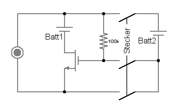

ich möchte an ein batteriebetriebenes Gerät eine zweite Batterie
anschliessen können ohne dabei die erste zu entfernen. Natürlich möchte
ich die beiden Batterien nicht parallel schalten. Ich habe mir daher
überlegt die erste Batterie mit einem FET abzuhängen sobald die zweite
angeschlossen wird.
Auf den ersten Blick funktioniert das recht einfach (siehe Anhang). Die
drei Schalter sollen einen Stecker darstellen, mit welchem ich die
zweite Batterie anhänge.
In der Praxis wird die erste Batterie aber nicht sauber abgehängt. Ich
nehme mal an, das Problem ist die fast gegen Null gehende Uds wenn die
zweite Batterie dran ist? Hmm... Wer hat eine Idee wie man das besser
lösen könnte?

Dirk, schönes Bauteil aber ich wollte das möglichst einfach halten. Auch
habe ich keine 5V Versorgung. Ausserdem übernimmt mein Gerät auch die
Ladung des Akkus, Strom fliesst also nicht nur von der Quelle zum
Verbraucher sondern auch umgekehrt. Da ist dieser Multiplexer wohl
ungeeignet...
Geht mein Vorhabend nicht irgendwie mit einer schlauen FET Schaltung?

Bei antiparallelen-FETs als Schalter kannst du auch laden, da die
Stromflußrichtung nicht festgelegt ist. Es geht hier zwar um USB, aber
du kannst die Schaltung ja für deine Spannungen auslegen.

Die Diode verhindert den ungewollten Stromfluß von der Batterie in den
USB-Port, wenn dieser keine Spannung mehr liefert.
Anstelle der Diode kannst du auch in diesem Pfad antiparallele FETs
einbauen, so wie in dieser App-Note:
http://powerelectronics.com/power_semiconductors/power_mosfets/705PET07.pdf
Wenn du die jeweils abgetrennte Batterie laden willst, dann wird es
etwas aufwändiger. Dann musst du die Ladespannung über einen extra FET
an die jeweilige Batterie zuschalten.
OP
@Dirk: habe ich mir so gedacht. Ist in meinem Fall aber egal, denn diese
Batterie ist ja dann abgehängt. Dann kann ich mir einen zweiten Pfad mit
zwei FETs sparen

Eine mechanische Lösung möchte ich nicht und der Stecker ist schon
vorgegeben.
Kabbes: Dioden gehen nicht, da ich die Akkus auch laden wil.
Anstelle der Diode brauche ich doch noch zwei weitere antiparallele
FETs, denn ohne leitet T8 immer...
Hi
Bisher war immer von einer Batterie die rede, bei Akkus ist das was
anderes. Dur könntest natürlich noch 2 Dioden einbauen und die mit
einem Ladestecker verbinden......
