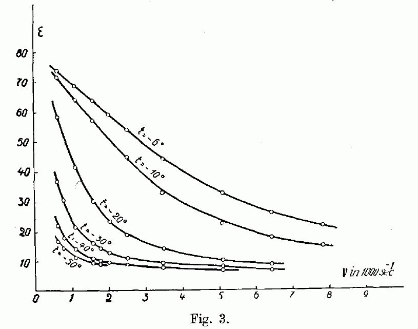

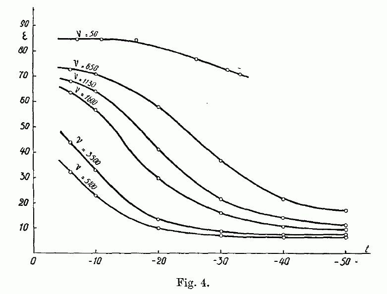

Müsste sich nicht die elektrische Suszeptibilität von Eis und Wasser
signifikant unterscheiden, weil die polarisierten Wassermoleküle in der
Flüssigkeit beweglicher sind als im Eis? Ein Kondensator mit dem
Wasser/Eis als Dielektrikum an der Oberfläche sollte dann signifikant
seine Kapazität ändern, wenn das Wasser gefriert.
Leider ist der Wasserspiegel nicht konstant, da es ja hin und wieder
regnet oder schneit. Der so gebildete C ändert seine Kapazität also auch
unabhängig vom Gefrierzustand.
Der Kondensator könnte ja auf der Oberfläche schwimmen. Vielleicht zwei
konzentrische Ringe für bessere Oberflächensensitivität. In Elektor war
vor 1 1/2 Jahren einmal ein Artikel über die Messung kleiner
Kapazitätsänderungen.
Die Werte der Suszeptibilität habe ich jetzt einmal nachgeschlagen. Der
Unterschied ist mit 88 (Wasser 0°C) und 16 (Eis) doch deutlich.

Volker U. schrieb:
> Ja, das wurde in diesem Thread schon drei oder viermal vorgeschlagen.
> Auch ziemlich zu Anfang. Das Problem ist die praktische Umsetzung, weil
> ein Gartenteich leider kein Labor mit destilliertem Wasser ist ;-).
Du verwechselst hier vermutlich Suszeptibilität (Polarisierbarkeit) mit
Leitfähigkeit. Reines Wasser leitet den Strom fast nicht, daher haben
Ionen einen großen Einfluss auf die Leitfähigkeit. Die
Polarisierbarkeit von reinem Wasser ist hingegen sehr hoch und wird
durch die wenig polarisierbaren Ionen nicht nennenswert geändert.

Und wie willst du die Polarisierbarkeit messen? Doch nur, indem du das
Wasser als Dielektrikum nutzt, oder? Du vergisst, dass im Gartenteich
sehr viele Ionen sind und das Dielektrikum deines Kondensators daher gut
leitend ist. Wie willst da da zuverlässig eine Kapazität bestimmen?
von Detlev T. (detlevt)
> leitend ist.
Das ist egal. Damit man mit den Ionen eine Polarisierung erreichen kann,
müssen die sich erst einmal bewegen. Positive auf die eine Seite,
negative auf die andere. Und das dauert seeehr lange im Vergleich mit
dem lokalen Umklappen des Wassermoleküls. Schon bei 1kHz dürften die
Ionen nicht mehr mitkommen.
Ich habe allerdings immer noch den Eindruck, dass du den Unterschied
nicht verstehst - Sorry.

Na, das will ich mal sehen. Du bist ein großer Theoretiker. :-) Du
tauchst zwei kleine Platin-Elektroden eines Reihen- oder
Parallel-Resonanzkreises an einem Schwimmer befestigt ins salzhaltige
Teichwasser, auf dem Unrat rumschwimmt und legst eine kleine
Wechselspannung von 1 kHz an. Und dann willst du vermutlich über eine
Impedanzmessung die Kapazität bestimmen und damit zuverlässig(!) Eis
detektieren. Also ich würde vorschlagen, es mal praktisch zu testen. Ich
zweifle sehr stark, dass das erfolgreich ist.
Nö, ich bin Experimentalphysiker. :-)
> Du
> detektieren.
Noch zweimal Nö. Erst einmal wären die Elektroden isoliert, ich will ja
keine Elektrolyse machen oder (Schwer-) Metalle ins Wasser abgeben.
Zweitens würde ich keine Wechselspannung anlegen und Impedanz messen,
sondern die Kapazität in einen Oszillator-Schwingkreis einbauen und die
Frequenz auswerten. Vorbild ist der Artikel aus dem Aprilheft 2009 von
Elektor.
Wozu? Ich habe ja keinen Teich, der zufrieren könnte. ;-)

Hmm, in der Experimentalphysik klingt das ja ganz gut, aber der
mechanische Aufbau bereitet dann doch Probleme. Erstens müssen die
Elektroden ja wirklich gut isoliert sein und zweitens kann der VFO ja
nicht irgendwo sein, sondern möglichst dicht am variablen C. Das ist
dann sozusagen eine Boje, oder? Dann muss die Sache mit Strom versorgt
werden und du musst irgendwie an die Daten kommen. Also eine angeleinte
Boje :-) Und dann soll das Teil ja auch noch die EMV Vorschriften
einhalten, hehehe. Na gut, das ist jetzt nicht so schlimm, aber die
Konstruktion ist doch recht kompliziert und reagiert vermutlich auch auf
andere Wassereinflüsse, wie Schnee oder Regen.

Zur Dielektrizität des Wassers habe ich nochmal bei Wikipedia
nachgesehen (http://de.wikipedia.org/wiki/Permittivit%C3%A4t). Die
Dielektrizität ist sehr stark frequenzabhängig. Dort wird Wasser bei 0°C
mit 88 angegeben und Eis bei Niederfrequenz von 0°C bis -50°C mit
90-150. Erst bei Frequenzen über 100 kHz hat Eis eine deutlich geringere
Dielektrizitätszahl als Wasser. Da reicht also 1 kHz als Messfrequenz
bei weitem nicht aus.
LOL Hier:
http://e-collection.library.ethz.ch/eserv/eth:20628/eth-20628-01.pdf

Das hatte ich genau genommen auch nicht gesagt. Ich habe behauptet, dass
oberhalb von etwa 1kHz der ionische Anteil gegenüber dem depolaren
bedeutungslos wird - das kannst du in der Grafik vom Wikipedia-Artikel
übrigens auch sehen. Das heißt also, dass die Konzentration der Salze
nicht mehr wichtig ist.
Sicher ist der Unterschied zwischen Eis und Wasser frequenzabhängig. Ein
paar 10 kHz wären aus meiner Sicht für diesen Zweck durchaus akzeptabel,
aber das muss jeder selbst entscheiden.

Ich werde den Dielektrizitätsansatz jedenfalls bis auf weiteres nicht
verfolgen. Ich habe keine Zeit dazu, weil ich mit anderen Dingen genug
beschäftigt bin. Vielleicht gibt es ja jemanden, der Lust dazu hat.
Grundsätzlich interessant ist er auf jeden Fall. Anbei mal drei
Diagramme aus der lustigen ETH-Dissertation aus dem Jahre 1930, die ich
oben verlinkt habe. Damit müsste die Auswahl der geeigneten Frequenz
einfach sein.
