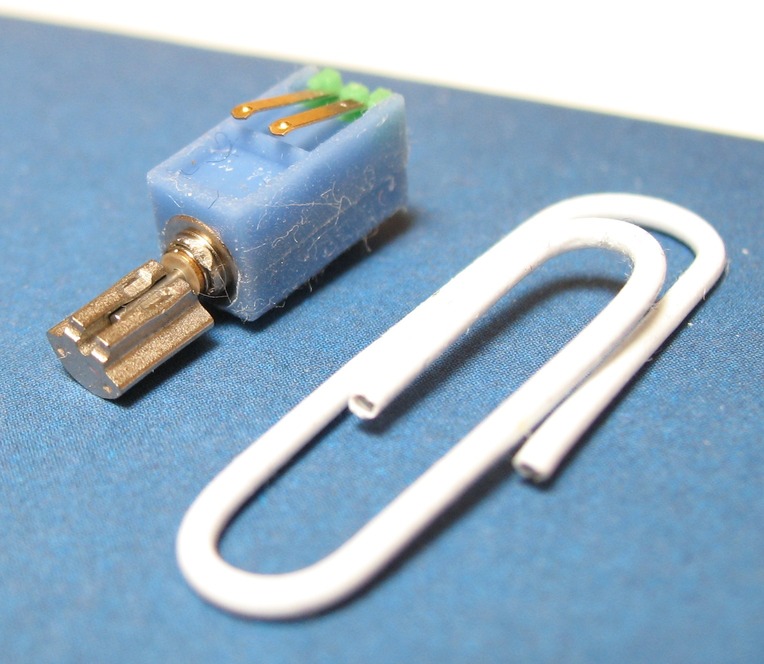

Schwimmer mit Vibrator.
Gruss Reinhard

Reinhards Idee finde ich sehr interessant! Einen Schwimmer mit Vibrator,
der anders schwingt, wenn er eingefroren ist. Und dann als Sensor einen
Beschleunigungssensor im Schwimmer? Das könnte gut funktionieren...
Hat jemand sowas schonmal gebaut? :-)

von Reinhard Kern (Gast)
Glaube nicht, dass man dafür einen solchen Sensor braucht, bei einem
freischwingenden System sind schon die Unterschiede in Frequenz und
Amplitude erheblich zwischen wasser flüssig und fest. So hätte ich das
früher mal gemacht. Aber andrerseits gibts heute MEMS-Sensoren für ein
paar Euro. Und Vibratoren sind auch in jedem Handy. Es genügt ja alle 10
Min mal für eine Sekunde einschalten.
Neueste Idee: mein Motorola Defy Smartphone ist weitgehend wasserdicht,
vibriert auf Anruf und hat alle möglichen Sensoren an Board - bräuchte
man nur noch eine App schreiben, die merkt wenn das Handy festgefroren
ist.
Gruss Reinhard

Das dürfte bei einem Vibrationsmotor aber recht schwierig werden ;-)
Der Motor selbst wird sich kaum anders verhalten, je nachdem ob er sich
nun auf einer weichen oder eher festen Unterlage dreht. Dort anhand von
Strom und Spannung etwas brauchbares herauszufiltrieren dürfte nahezu
unmöglich sein :).

Nach wie vor scheint mir die Vibrationsidee noch immer am
zuverlässigsten zu sein und am einfachsten zu realisieren.

Daher favorisiere ich immer noch die Vibrationsmethode. Aber ich danke

3. Ein hermteisch geschlossener Schwimmer aus Styropor oder anderem
Material, der einen Vibrationsmotor und einen Beschleunigungssensor
enthält und nicht mehr richtig schwingt, wenn er eingefroren ist.

Ja, das ist im Grunde richtig, aber wenn der Vibrator sehr schwach ist
(wie der aus einem Handy), sollte er es in den ersten Sekunden nicht
schaffen, sich freizurütteln.

von Volker U. (volkeru)
Der Rächer der Transistormorde schrieb:
> Nochmal zu dem Eisloch. Wie wäre es denn mittels eines Schwingers
> (Trafoblechpaket mit Spule, das läuft auch in flüssigen Stickstoff) eine
> Schwingung zu erzeugen und entweder Wellenbewegung, Resonanz oder die
> mechanische Ausdehnung des Paketes zu erfassen
Das war ja in etwa eine der ersten Ideen (siehe ganz oben und auch meine
Zusammenfassung) und ist auch nach wie vor mein Favorit. Als
Schwingungserzeuger dient allerdings ein Vibrationsmotor für ein Handy.
Der braucht deutlich weniger Leistung als ein Trafo und ist auch bei
weitem nicht so schwer. Zur Bewertung der Schwingung war ein
Beschleunigungssensor vorgesehen. Ich denke, das ist deutlich einfacher
und zuverlässiger, als die Resonanz bzw. Ausdehnung eines
Trafoblechpakets zu bestimmen.

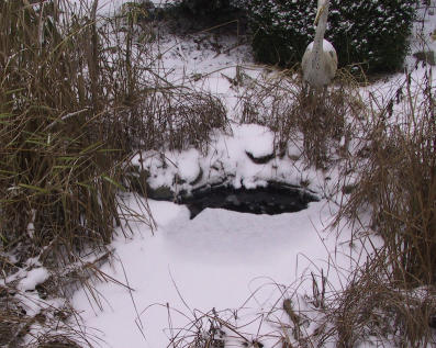

Erfolgsbericht fortgesetzt werden. Die Membranpumpenlösung hab ich ja
schon am laufen, ich trage gerne meine Demoskopien über Fischbestand
bei. Im Sommer gehts nicht, weil alles voller Seerosenblätter ist und
damit unüberschaubar.
http://berlin.schoeldgen.de/public/ggarten09062011_5.jpg
Sodele,
ich werde auf jeden Fall mal die Sache mit der Vibration ausprobieren,
weil ich das eine sehr spannende Idee finde. Als Beschleunigungssensor
nehme ich mal den BMA020 (wird hier auch beschrieben:
http://www.mikrocontroller.net/articles/BMA020). 6,95 Euronen ist ja
kein Preis dafür. Ich werde das ganze wohl mal mit einem ATtiny85 oder
84 aufbauen. Als Vibrationsmotor nehme ich diesen von Pollin:
http://www.pollin.de/shop/dt/MzY1OTg2OTk-/Motoren/Gleichstrommotoren/Vibrationsmotor.html.
Ein Euro ist dafür ja kein Geld. Nur 40 mA Stromaufnahme. Heißt, man
kann ihn direkt an den Ausgang des MC anschließen, da dieser auch 40 mA

> Der wird dir vereisen (Kondensation heißt in der Natur z.B. Morgentau).
> Fertigprodukten aus dem Erotikshop wird es nicht anders ergehen. ;-)
Also der Motor ist silikonummantelt, d.h. er dürfte gegen
Umwelteinflüsse recht gut abgeschirmt sein und zudem werde ich die ganze
Schaltung so gut wie möglich luftdicht verpacken (die Austrittsöffnung
der Kabel wird dann mit Heißkleber abgedichtet).

von Konrad S. (maybee)
Den oben verlinkten Vibrationsmotor habe ich in ein 25mm langes Stück
Messingrohr gesteckt - sitzt schön fest - und die Enden mit Heißkleber
verschlossen. Bis jetzt ist der Motor noch nicht abgesoffen.
> Interessant! Was macht der Motor denn in dem Messingrohr auf dem Wasser?
Soll nur dafür sorgen, dass das Wasser nicht vollständig zur Ruhe kommt.
Könnte genausogut ein Rührer sein oder ein Servo mit einem kleinen
Paddel dran. Aber der kleine Vibrationsmotor und ein Stück
8mm-Messingrohr lagen gerade so günstig ...
D.h. du lässt den Motor immer laufen oder nur in Intervallen? Ich denke
mal, diese Vibrationsmotoren sind nicht für Dauerbetrieb ausgelegt...

So, ich wollte mich schon die ganze Zeit mal mit einem Foto des
Diskussionsobjektes revanchieren. Um den oben abgebildeten Teich geht
es. Ich hatte bisher nur keine sonnige Minute gefunden, um mal ein Foto
zu machen. Hier ist es nun - ganz aktuell.
Am hinteren Teichrand sieht man im Dickicht den beschriebenen
Wasserlauf, über den per Umwälzpumpe im Sommer die Sauerstoffversorgung
sichergestellt wird. Es plätschert dann lustig vor sich hin, was auch
sehr beruhigend wirkt. Ein schöner Nebeneffekt ist, dass viele Vögel in
den Ruhezonen des Wasserlaufs baden und rumplanschen. Es ist eine
Freude, das zu beobachten. Manche breiten dann auch auf der Wiese
nebenan ihre Flügel zum Trocknen aus und hängen da etwas schief für 10
Minuten rum, was sehr lustig ist.
Die Fische sieht man eher selten, wie du ja auch schon schriebst, weil
die vielen Seerosen das Wasser im Sommer nahezu vollständig bedecken.

So, ich habe mal ein Bild von dem Vibrationsmotor gemacht. Zum
Größenvergleich daneben eine Büroklammer. Er ist wirklich winzig,
erzeugt aber sehr ordentliche Vibrationen, die in ihrer Intensität und
Frequenz über die Spannung gut regelbar sind. Er ist auch so gekapselt,
dass er ziemlich wasserdicht sein dürfte. Trotzdem werde ich ihn
sicherheitshalber zusätzlich wasserdicht einpacken. Schön ist auch, dass
er beim Betrieb völlig geräuschlos ist und kein Brummen erzeugt, wie
viele andere Vibrationsmotoren. Die Fische dürften davon also kaum etwas
merken, außer vielleicht einem kurzen, leichten, massageartigen
Kribbeln. Ich werde den Motor dann auch nicht schlagartig anlaufen
lassen, sondern über einen PWM-Ausgang im Laufe von 2-3 Sekunden
hochlaufen lassen. Das stört die Fische weniger und außerdem ermöglicht
es eine bessere Messung, weil sie über ein größeres Frequenzsspektrum
stattfindet und sich der Schwimmer bei ganz leichtem Eis nicht sofort
frei vibriert.

Vibrationsmotor und dem Beschleunigungssensor einsetzen, um den Heizer
zuzuschalten. Die Messung der gefrorenen Fläche funktioniert prima. Das
habe ich schon mit einem Tuppertopf im Eisschrank ausprobiert, um
Messkurven aufzunehmen. Der reale Test im Teich steht aber noch aus.
> Bin gespannt, ob dein Mini Whirlpool die Erwartungen erfüllt, hehehe.
Nee, der Vibrationsmotor soll nicht das Wasser durchwirbeln (obwohl das
vielleicht auch ginge), sondern nur zusammen mit dem
Beschleunigungssensor messen, ob die Oberfläche gefroren ist und dann
den Heizer zuschalten.

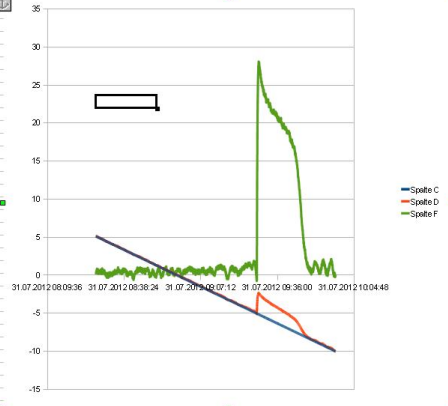

Anbei mal ein Messdiagramm für unterschiedliche Leistungsstufen (=
Dreh-Frequenzen) des Vibrationsmotors. Es sind die Beschleunigungswerte
in g (Y-Achse, 1023 entspricht 4g) gegen die Leistungsstufen /
Frequenzen des Vibrationsmotors (X-Achse) für unterschiedliche
Abstastraten des Beschleunigungssensors (verschiedene Farben)
abgetragen. 255 ist maximale Leistung, d.h. die PWM des Microcontrollers
ist auf 100% Tastverhältnis. Das Ganze einmal bei flüssigem Wasser
(obere Kurven) und einmal wenn die Filmdose festgefroren ist (untere
Kurven). Die Unterschiede sind sehr deutlich sichtbar. Außer bei 190 Hz
Abtastrate, denn bei dieser Frequenz funktioniert die Messung nicht,
weil dann zu viele Werte gemittelt werden. Eine Messzeit von 1,5
Sekunden reicht dabei völlig aus.

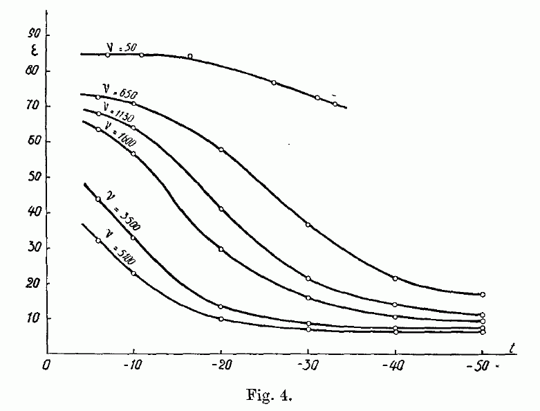

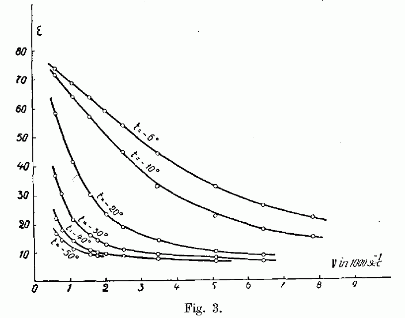

ich würde die Messung der Dielektrizitätskonstante versuchen.
Natürlich ist das fernhalten von Verschmutzungen notwendig.
Auch habe ich zumindest auf die Schnelle keine Diagramme zur Änderung
der €r während der Eisbildung gefunden, wie groß diese ausfällt.
Zumindest scheint sie sich umzukehren:
http://www.techniklexikon.net/d/dielektrizitaetskonstante/dielektrizitaetskonstante.htm
Eis     16 ( - 20°C)
Wasser  88 (0°C)
Wasser  81,1 (18°C)
Wasser  73,4 (40°C)
Das sieht eindeutig aus. Feine Sache.
Ja, rein theoretisch sollte das wunderbar funktionieren. Derzeit fehlt
aber noch die Stromversorgung und ein Zwischenstecker, der dann den
Heizer schaltet. In den Zwischenstecker baue ich ein Trafo-Netzteil zur
Niederspannungs-Versorgung des Sensors auf dem Teich und als Schalter
für den Heizer ein Solid-State-Relais. Das muss ich mal kurzfristig in
Angriff nehmen, um das endlich alles realistisch testen zu können, bevor
der Winter vorbei ist.

hennin g. schrieb:
> Technisch interessant finde ich noch die Variante mit dem Vibrator und
> dem Beschleunigungsmesser. Aber ich hab nicht mehr alles gelesen.
Genau diese werde ich bis zur Reife entwickeln. Der Sensor ist schon
fertig gebaut (also Vibrationsmotor inklusive Beschleunigungssensor auf
einer Platine, wasserdicht in eine Filmdose eingebaut mit einem kleinen
Päckchen Silica-Gel zur Sicherheit). Die Test-Messungen sind auch schon
sehr erfolgversprechend durchgeführt (Mess-Diagramme siehe weiter oben).
Mehr dazu schreibe ich demnächst. Ich will vorher noch einige Fotos
machen.

von Osner (Gast)
Nach überfliegen der Beiträge kann ich mir meinen Ansatz nicht
verkneifen
Die verpönte Temperaturmessung in dem Moment in dem das Wasser gefriert
wird Energie frei die ist sehr deutlich an dem Temparaturverlauf zu
sehen
blau = soll rot = ist grün =Abweichung *10
viel Spaß
> Hab nicht alles gelesen, aber hat schon jemand vorgeschlagen zu prüfen
> ob an der Oberfläche eine Welle entstehen kann?
> Kann alle halbe Stunde laufen, ist klein kompakt, ohne "bewegliche"
> Teile und als Versorgung reicht eine Solarzelle. Blätter machen auch
> nichts aus (wenn die Frequenz tief genug ist)  und vielleicht kann man
> einen feinen Eisfilm durch Amplitudenerhöhung sogar aufbrechen.
Genau das ist ja die Lösung, für die ich mich damals entschieden hatte.
Und zwar aus genau den Gründen, die du angeführt hast. :-) Allerdings
nehme ich als Erreger keinen Elektromagneten, sondern einen
Vibrationsmotor aus einem Handy und als Sensor einen
Beschleunigungssensor von Bosch Sensortec. Du darfst aber für dich in
Anspruch nehmen, von ganz allein auf die (meiner Ansicht nach) beste und
zuverlässigste Lösung gekommen zu sein, die sich nach über 200 Messages
in diesem Thread herauskristallisierte! :)
ehrfurchtsvoll verneig :o)
> sehen
Du hättest deinem Anhang aber ruhig mal die Extension ".png" spendieren
können ;-)
Die Frage ist nur, wie man die Temperatur der Wasseroberfläche
zuverlässig messen will! Die Kristallisationswärme wird ja sofort in die
unter dem Eis liegenden Wasserschichten und in die (kalte) Luft
abgeführt. Wie hast du deine Messkurve aufgenommen? Sicher nicht draußen
auf einem Teich, oder?

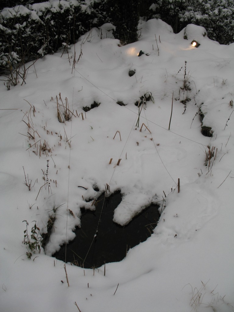

Ich habe deinen Vorschlag ja auch umgesetzt und sprudle schon einige
Tage vor mich hin ;-). Das Teil hält trotz der -7 Grad bisher etwa 30%
der Wasseroberfläche frei. Ein super Ergebnis! Und für deinen Rat bin
ich dir echt sehr dankbar! Wenn du mal nach Hannover kommst, kriegste
ein Bier :-). Ich werde morgen mal ein Foto vom halb zugefrorenen Teich
machen. Ein schöner Unterschied zum Foto weiter oben, das ich im letzten
Juni gemacht habe :).

Nö, aber ich hab mal ein Bild meines Teiches angehängt. Aussentemperatur
-5°C. Im hinteren Teil sieht man schön die Blubberblasen des Sprudlers
und die freigehaltene Fläche. Von Fischen keine Spur :-)
Wie schööööön!!! Und was für ein Unterschied zum Sommer!
Oben mal mein aktuelles Teichbild. Der Sprudler sitzt vorne und hält
etwa genauso viel Fläche frei, wie bei dir. Also etwa 80 cm breit und
etwa 120 cm lang. Wo es die Nächte über deutlich kälter war (-7 Grad),
ist das Loch erheblich kleiner geworden. Vorher erstreckte es sich fast
über den halben Teich.
Wer vergleichen will, hier mein Bild vom Sommer:
Beitrag "Re: Prüfen ob Wasseroberfläche gefroren"
Ich habe die Temperaturen auch gemessen:
An der Wasseroberfläche unter dem Eis beträgt die Wassertemperatur
+0,2°C.
An der Wasseroberfläche direkt über dem Sprudler: +0,9°C.
Die Temperatur nimmt vom Sprudler zum Eisrand hin kontinuierlich von
+0,9°C bis +0,2°C ab.
Am Teichboden beträgt die Temperatur +1,1°C.
Das heißt also, dass der ganze Teich jetzt über die kalten Nächte hinweg
ganz schön ausgekühlt ist. Das ist aber auch logisch, denn das Sprudeln
führt ja zum ständigen Umwälzen des Wassers und damit zu einer relativ
starken Durchkühlung des ganzen Teichs. Für die Fische ist das sicher
nicht so super. Als ich noch geheizt habe, standen sie immer direkt
neben dem Heizer.
Ich hege auch die Befürchtung, dass bei einer so gleichmäßigen
Auskühlung des Teichs irgendwann die Gefahr besteht, dass er relativ
schnell bis zum Boden durchfriert. Ich bin durch die Temperaturmessung
nun doch etwas skeptisch geworden...

Die Frage ist nicht so einfach zu beantworten. Es gab viel theoretische
Überlegungen, aber bisher nur wenig praktische Experimente. Ich arbeite
derzeit an einem Sensorsystem, das mit Hilfe eines Vibrationsmotors aus
einem Handy und einem Beschleunigungssensor, wie er z.B. in Airbags
verwendet wird, feststellt, ob die Oberfläche gefroren ist. Erste Tests
waren erfolgreich, aber ich habe noch keinen Zwischenstecker gebaut, mit
dem man den Heizer ein- und ausschalten kann.
