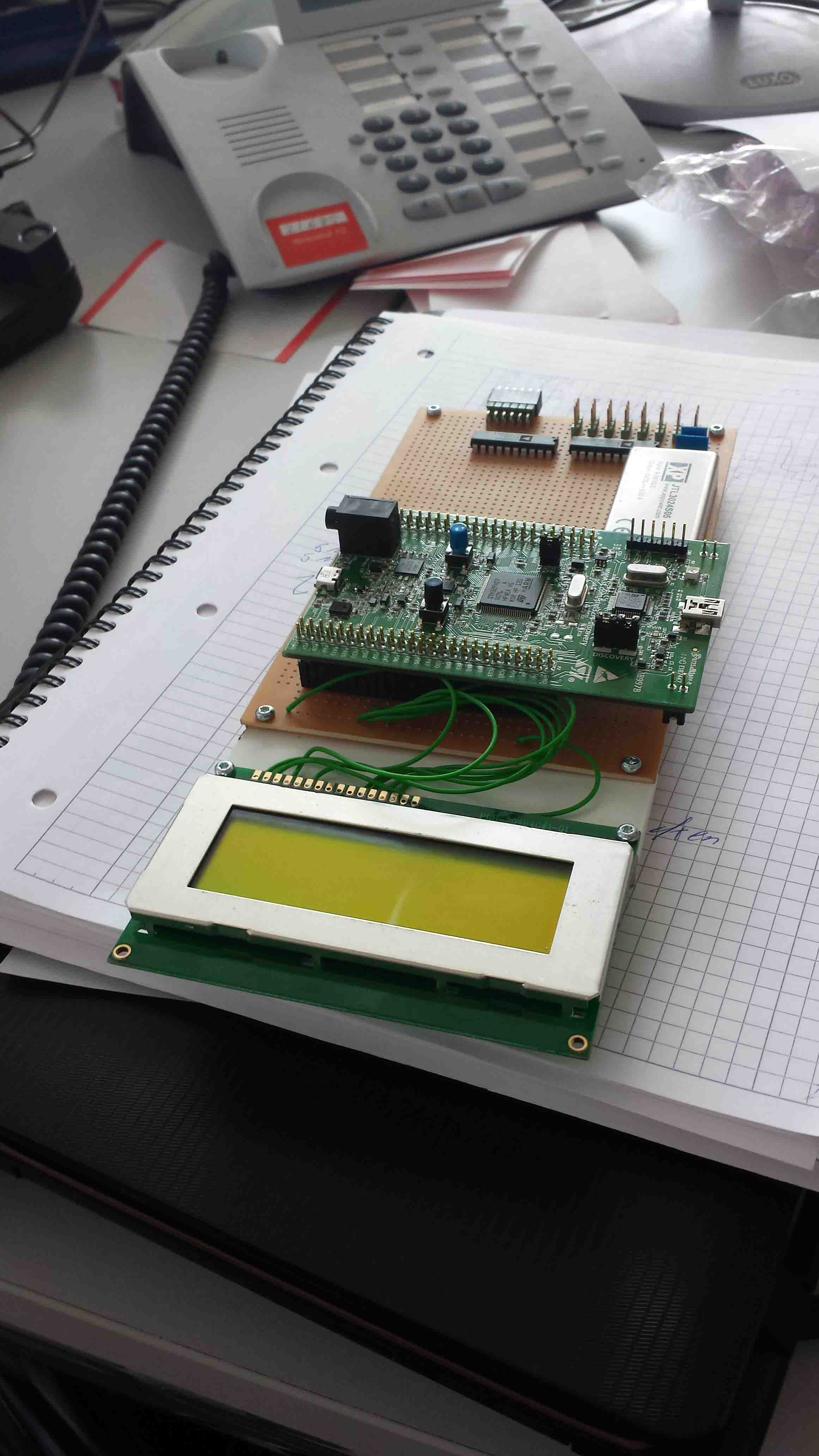

von alexx1990 (Gast)
>Was sind jetz die Vorteile von einem STM32 zu einem AVR UC3.
Das Discovery Board mit dem M4 Prozessor kostet incl. Programmiergerät
nur 13€
von Gebhard R. (Firma: Raich Gerätebau & Entwicklung) (geb)
Der AVR UC3 scheint mal wieder eine Speziallösung von Atmel zu sein. Du
brauchst externes Ram, Flash ist auch nicht gerade üppig. Ich würde
davon abraten, ein STM32F405 ist wahrscheinlich  besser und billiger und
auch wesentlich weiter verbreitet und bietet damit den Vorteil auf
bewährtem Code aufbauen zu können. Man muß sich ja das Leben nicht
absichtlich schwer gestalten.
Da mich das Projekt selbst auch interessiert, wäre ich bereit die
Hardware und Teile der Software zur Verfügung zu stellen.
Grüsse

Bei dem Drohnen-Projekt geht es nun endlich etwas weiter.
Nachdem wir das Modell welches für das Projekt hergezogen werden sollte
gebaut hatten wurden wir bei den ersten Probeflügen mit Fernsteuerung
leider etwas enttäuscht, das Modell war leider sehr schlecht
ausgelegt(viel zu kurzer Rumpf usw.), und bei dem Einstieg in die
Mikrocontroller-Welt mit dem STM32f4 habe wir uns auch sehr übernommen.
Als wir schon am installieren der Entwicklungsumgebung Probleme hatten
und beim Beispielcode nicht viel verstanden ließen wir das Projekt nun
ewig in der Ecke liegen.
Da ich diesen Monat jedoch bei der EADS arbeite erhalte ich hier sehr
viel Hilfe beim Programmieren und bin aufgrund dessen nun in den letzten
1 1/2 Wochen auch schon um einiges weiter gekommen.
Bis jetzt kann ich ein kleines Display ansteuern und ein PWM-Signale für
ein Servo erzeugen. Eine kleine Schaltung mit der ich säter zwischen
manueller Steuerung und "Autopilot" umschalten werde können ist auch
schon fertig.
Im Moment arbeite ich daran mehrere Servos gleichzeitig anzusteuern und
morgen werde ich damit beginnen einen Drucksensor zur Höhenbestimmung
auszulesen.

von Thomas L. (thomas_l53)
von oben mit Display:
