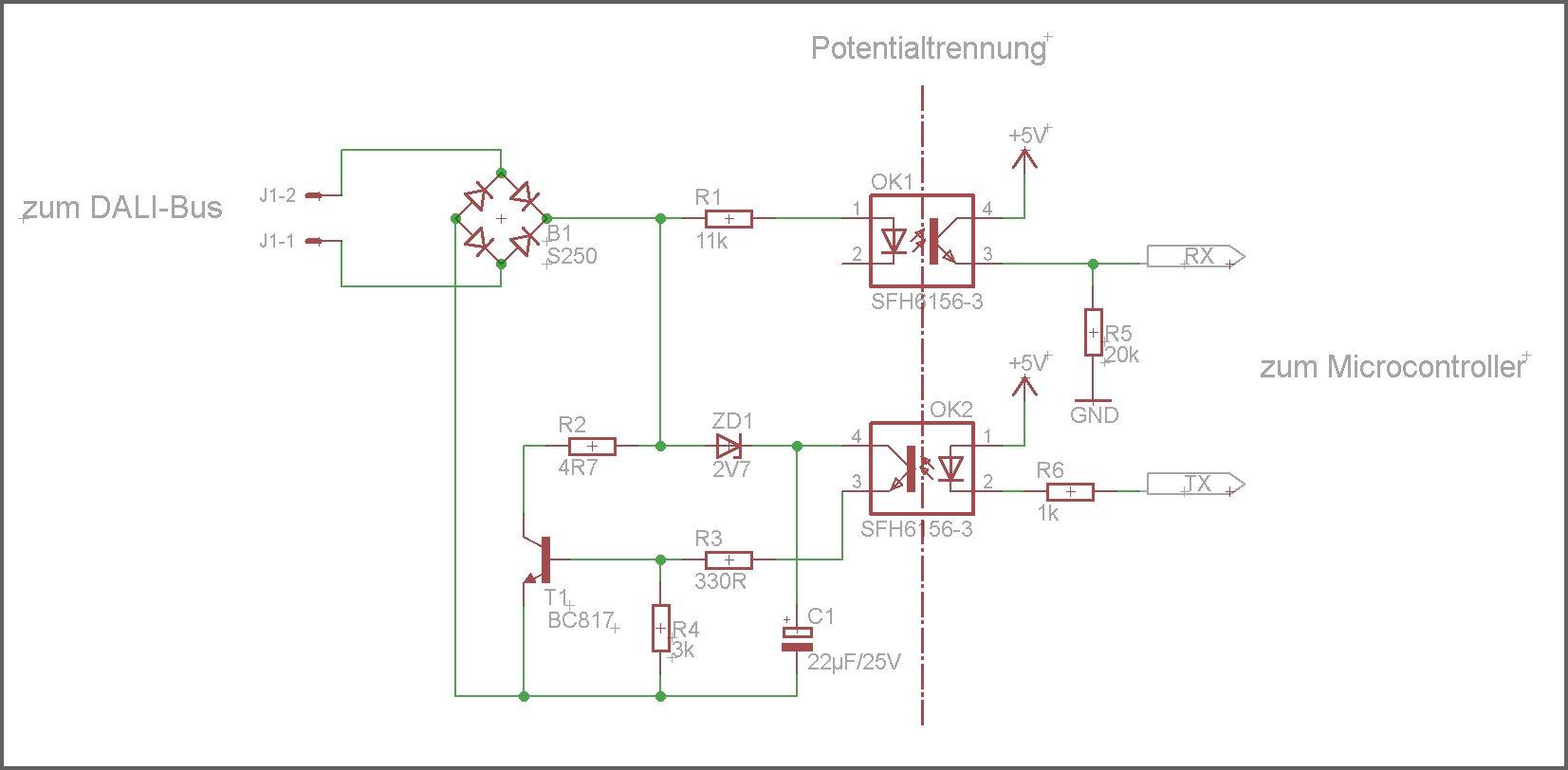

ich möchte Leuchtstoffröhren mittels digitalem Interface (DALI) dimmen.
Ich habe folgende Schaltung im Netz gefunden. Funktioniert diese?
Hat jemand schon Erfahrungen gesammelt?
Gruss Alois ;)

Die unverbundene Diode am Eingang von OK1 scheint mir falsch, das wird
so nicht funktionieren.
Der sauberste Weg zum Empfangen von Daten ist über einen Komparator. Die
hier beschriebene Schaltung funktioniert bei mir ohne Probleme:
http://old.ethersex.de/index.php/DALI
Nachteil ist daß da direkt keine galvanische Trennung eingezeichnet ist.
Die Optokoppler kannst Du da aber problemlos an Ein- und Ausgänge ("zum
Controller" markiert) mit reinhängen. Du brauchst aber natürlich noch ne
getrennte Stromversorgung.
Im Ethersex ist auch fertiger Code für DALI drin, der ist auf der Seite
auch verlinkt.
Was mir bei Deiner Schaltung auch auffällt: Du hast keine
Stromversorgung. Die müsstest Du dann als extra Baustein mit zukaufen,
die Lampen machen das nicht.

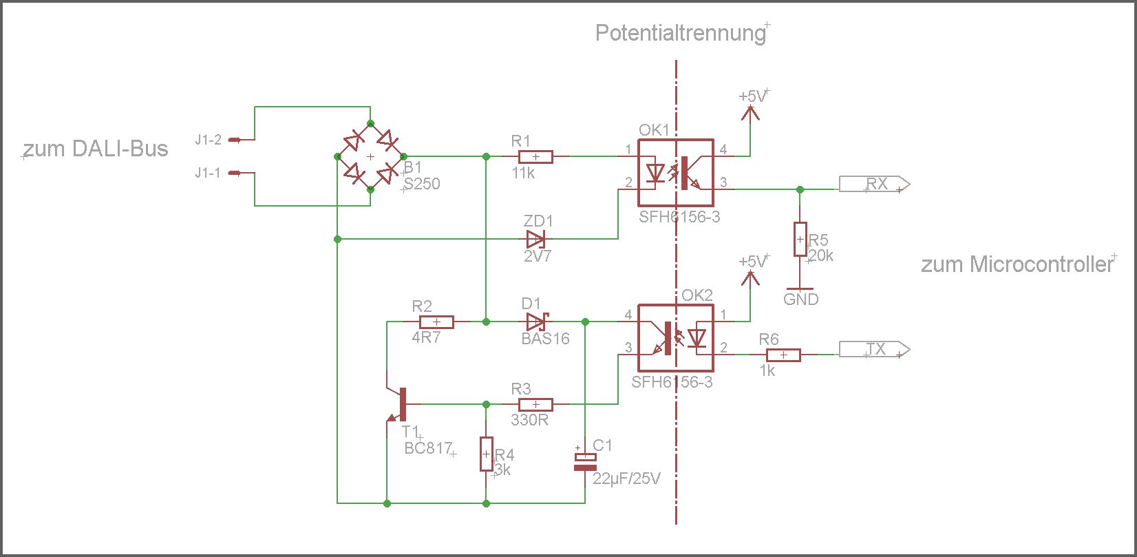

von Alois N. (alois)
Sorry, der Plan oben war unvollständig.
von Gerd E. (robberknight)
So triffst Du zwar die Specs nicht genau, es wird vermutlich aber
funktionieren, denn DALI ist mit sehr großen Toleranzen ausgelegt.
Nachteilig an der Schaltung ist daß DALI im Idle-Zustand die Leitung auf
High hat. Dein OK1 ist also ständig an. Das machen die LEDs da drin
nicht ewig mit, irgendwann brennt die aus. Vishay sagt im Datenblatt nix
zur Lebensdauer, daraus lese ich daß das nicht berühmt ist.
Besser wäre das vor dem OK zu invertieren. Dafür müsstest Du Dir aber
noch in irgendnem Kondensator + Diode genügend Energie speichern.
Ich habe deine Vorschläge in die neue Schaltung übernommen.
Quelle: www.dalichip.com
- mit Stromversorgungseingang 10~22VDC oder 7~15VAC / 400mA
- Ein- und Ausschalten des DALI Sender- und Empfangsteils
Bedenke daß ne DALI-Stromversorgung dauerhaft den Strom auf 250mA
limitieren können muss. Wenn ich mir Deine BC817 da so anschaue, dann
kommen mir da arge Zweifel wie das ohne Rauch und schwarze Flecken gehen
soll...

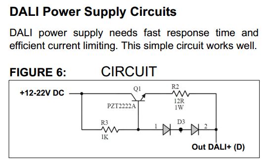

Schau Dir mal lieber diese Schaltung zur Ansteuerung + Stromversorgung
an, die ist besser geeignet:
http://www.freescale.com/files/microcontrollers/doc/ref_manual/DRM004.pdf
Da ist auch erklärt wie es funktioniert.

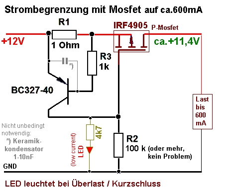

Wieso denn? Die Strombegrenzung ist doch in meiner Schaltung schon
eingebaut.
Hier wird der maximale Strom auf ca. 255mA begrenzt. Der
Spannungsverlust über den Mosfet ist sehr gering. Über die Widerständen
R1 und R2 verliert man ca. 0,6V.
I = Uabfall / Rparallel     (0,6V / 2,35Ohm = 255mA)
Und der BC817 kann bis 500mA treiben. Das reicht doch.
Ich habe hier noch ein Prinzipschaltbild einer Strombegrenzung auf ca.
600mA angehängt.

Ich hoffe, Du baust die Schaltung NICHT SO auf, wie im letzten Bild zu
sehen.
Das geht schief, da Dir der 817 wegbrennt.
Die Strombegrenzung lass mal weg, das macht die DALI Stromquelle(oder
was benutzt Du hier)?
Das mit dem enable ist auch Unsinn, wie willst Du dann einen Busfehler
erkennen.
Ist doch hoffentlich alles nur privat oder?

> Wenn wir schon dabei sind: Ich würde mir gerne die DALI-Stromversorgung
> aus (http://ww1.microchip.com/downloads/en/AppNotes/01465A.pdf, s.o.)
> nachbauen. Vermutlich kann ich hier statt dem PZT2222A auch jeden
> anderen halbwegs strom- und spannungsfesten NPN-Leistungstransistor
> nehmen, oder?
Naja, Du musst ihn gut kühlen können. Das DALI-Netzteil muss einen
Dauerkurzschluss aushalten können. Ich würde da was in TO220 nehmen und
nen kleinen Kühlkörper dranpappen. Alternativ kann man natürlich auch
nen Temperaturfühler ranmachen und damit dann ganz abschalten wenn es zu
warm wird.
Außerdem sollte der Transistor schnell genug schalten können, er hat ja
die ständigen Lastwechsel durch die DALI-Kommunikation.
Ich denke z.B. nen D44H11 sollte als Ersatztyp gehen, auch wenn der nen
Ticken langsamer ist als der PZT2222A.

von Klaus L. (keyel80)
Vielen herzlichen Dank für die vielen Hinweise, Gerd!
Schließlich habe ich mich entschieden, das DALI-Interface als
MIKROE-Click-Modul für 23€ bei Conrad zu bestellen. Die Sache scheint
dann nicht so einfach zu sein und der Preis ist für ein komplett
aufgebautes und getestetes Modul incl. Support und Code nicht hoch.
Jedoch erfüllt auch dieses Modul nicht die Anforderung, direkt an 230V
hängen zu können... :-(
Das Netzteil werde ich mir selbst aufbauen. Mittlerweile habe ich
herausgefunden, dass ein leistungstechnisch dem PZT2222A identischer
Transistor in TO92-Gehäuse als "PN2222A" angeboten wird. Den werde ich
mir bestellen und damit mein Glück versuchen...
der taugt nix fürs Netzteil, der kann die entstehende Wärme niemals
abführen!
Ganz einfache Rechnung: sagen wir mal Du speist mit 20V, Dein Slave
macht Kurzschluss und Du willst auf 250mA begrenzen. Der Transistor
verheizt dann P=U*I=20V*0,25A=5W.
Schau Dir mal nen TO92-Gehäuse an und dann sag mir, wie der die 5W
loswerden will ohne in Flammen aufzugehen. Selbst ein TO220 kann das nur
mit dickerem Kühlkörper.
Tatsächlich habe ich eine ähnliche Rechnung auch aufgestellt. Das
SOT223-Gehäuse des PZT2222A ist für 1,15 Watt ausgelegt. Gründe für
diese niedrige Leistung sind m.E.:
1.) Slave und Netzteil teilen sich die Verlustleistung ja in gewisser
Weise auf.
2.) Der Kurzschluss findet ja immer nur während der Datenübertragung und
dann auch nur zur Hälfte der Zeit statt --> niedrigerer Mittelwert
Da mein Netz sehr klein sein wird und Datenübertragung selten
stattfinden wird, hoffte ich, dass ich mit den 0,625W im Durchschnitt
auskomme. Aber hmm, ja, das war natürlich eine reine
Milchmädchenrechnung...
Gibt es denn einen Transistor in Through-Hole-Ausführung, der die
erforderlichen Kenndaten hat? Im Idealfall bei Reichelt erhältlich, weil
ich dort eh bestellen muss. Wenn es nicht anders geht, bestelle ich auch
bei Mouser, aber sooo speziell können doch die Anforderungen hier nicht
sein...oder etwa doch?
> Weise auf.
Nein. Der Slave zieht den Bus hart auf Null. Die im Slave verbratene
Leistung ist minimal, da beim Kurzschluss die Spannung auf dem Bus fast
Null ist.
Ja, wenn alles nach Plan läuft schon. Nur ist DALI halt kein
"Schönwettersystem", sondern eben so designed daß nichts Feuer fängt
oder ganz kaputt geht wenn mal ein Fehler auftritt. Das kann ein
Programmierfehler im Slave sein, ein ESD-Ereignis lässt den Slave im
falschen Moment abstürzen,...
Natürlich genauso ein Fehler bei der Montage wo mal kurz die Adern
zusammenkommen.
siehe mein Vorschlag oben, D44H11 + Kühlkörper.
Siehe mein Post oben, Du bekommst da irgendwas.

Ich hab nochmal eine Frage zu der angehängten Schaltung die ja schon
weiter oben angesprochen wurde, vielleicht kann mir ja jemand helfen.
Ich habe diese Schaltung testweise aufgebaut.
Wenn ich die Schaltung am Ausgang belaste sinkt die Spannung, sollte es
nicht eigentlich so sein das die Spannung konstant bleibt wenn der Strom
steigt oder liege ich da falsch?
Das kommt auf die Belastung an. Die Schaltung zeigt die Strombegrenzung.
Der DALI-Bus darf maximal bis zu 250mA belastet werden. Die Strom-
begrenzung verhindert eine Überlastung der in jedem Schnittstellen-
teilnehmer befindlichen Interfaceschaltung. Wird der Strom größer sinkt
auch die Spannung.
Hallo Simon,
das ist doch genau das Prinzip, wie Informationen über den Bus
übertragen werden. Der Sender belastet die Versorgungsspannung kurz
stark und wegen der Konstantstromquelle sinkt die Spannung. Über die
Zeitdauer des Spannungseinbruches wird bestimmt, ob 0 oder 1 übertragen
wird. Auf diese Weise können Versorgungsspannung und Daten über nur zwei
Adern übertragen werden!
Hth
Klaus
von Simon M. (Gast)
Ja das habe ich schon verstanden, aber alle DALI EVG´s werden ja vom Bus
versorgt. Laut Datenblatt ca. 2mA pro EVG. Wenn ich 64 EVGs anschließen
würde wären es ja 128mA die im Ruhezustand(Keine kommunikation) auf dem
Bus sein fließen müssten.
Dabei sollte doch die Spannung zumindest so stabil sein das sie sich im
DALI High bereich befindet? Bei einer Belastung von 55mA fallen bei mir
schon ca 3,5V ab. Ist das normal? Muss ich meine Schaltung überdenken?
Habe sie genau so aufgebaut wie in dem Screenshot. Genau die gleichen
Bauteile.
