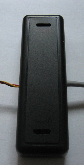

von Christian K. (Firma: Atelier Klippel) (mamalala)
Und hier mal ein Bild vom testaufbau sowie eines Schaltplanes dazu.
In dem Gehäuse befindet sich die gezeigte Schaltung. Recht das Kabel zum
µC, links der Anschluß für die optionale LED Beleuchtung.
Das war der erste Prototyp. Funktioniert zwar, hat aber Macken. Das
Prinzip sollte aber zu sehen sein. Die drei Fotodioden parallel sind nur
Platzhalter für das Layout gewesen, um verschiedene Varianten zu testen.
Grüße,
Chris

von Christian T. (shuzz)
Bitte entschuldigt, dass ich hier die Totenruhe störe, aber es erscheint
mir nicht sinnvoll einen neuen Thread aufzumachen.
Zur Sache: Der Schaltplan von mamalala ist hier im Forum das einzige was
ich zum Theme Chronograph ("Chrony") konkret finden konnte.
Aber er schreibt ja auch, dass das Ding in der Form noch "Macken" hatte.
Hat jemand evtl. ne Idee was die Macken sein könnten?
Und (noch Wichtiger): Könnte man die Schaltung so auch mit nem einfachen
LM224 und BPW34 aufbauen?
(Nein, ich habe von Analogtechnik nicht wirklich viel Ahnung. Ich
begreife zwar das Funktionsprinzip der Schaltung, aber sie anzupassen
ist mir nicht wirklich möglich...)
