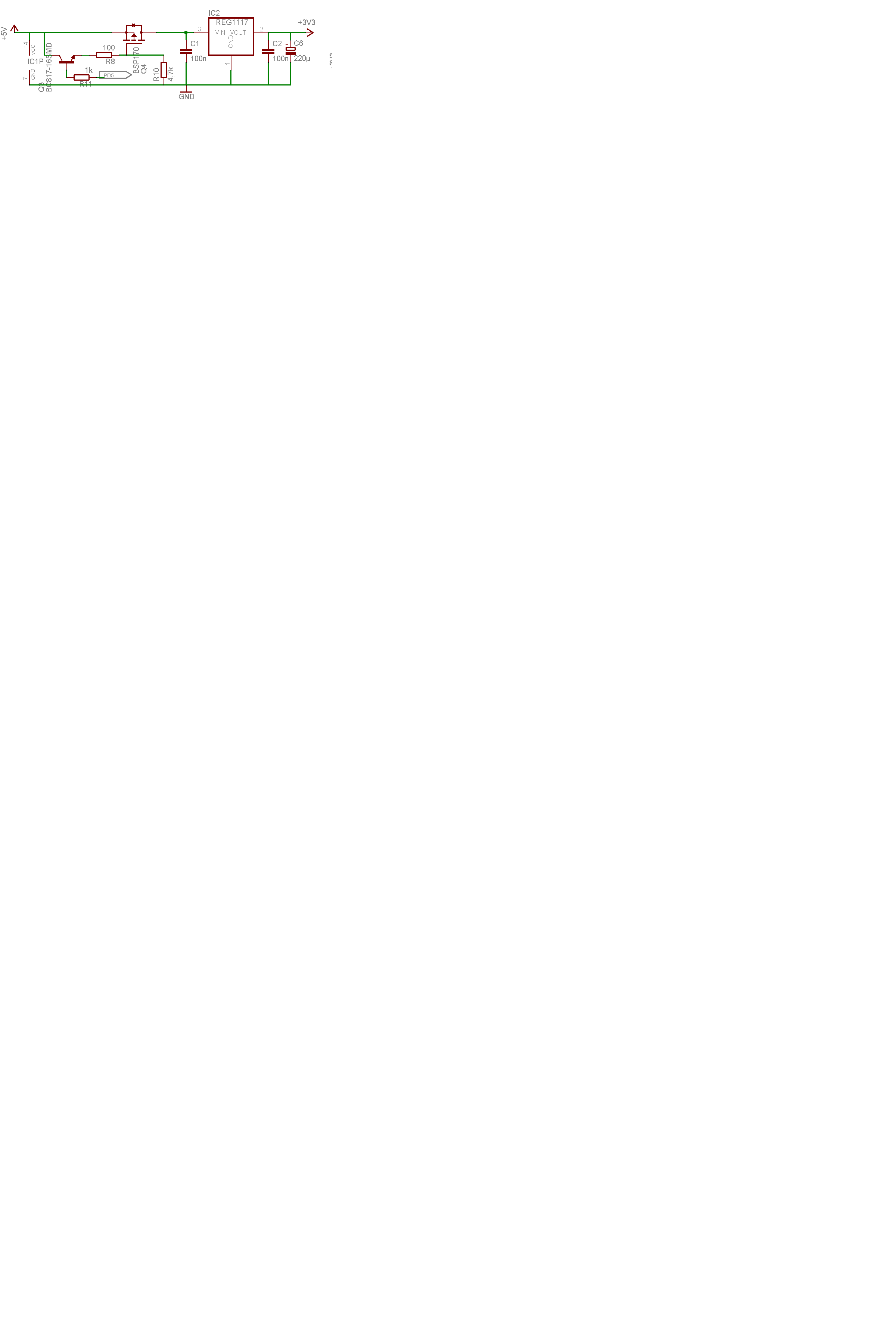

Moin Moin, ist etwas lange her, habe nun mal mir nen Kopf gemacht und einmal simuliert. Eure Meinung zu der Schaltung im Anhang.... ist diese so gebräuchlich? Habe aber auch noch in meiner Teilekiste einen ZLDO330 von Zetex gefunden, der genau wie ich möchte, mit einem Highpegel die Spannungsversorgung unterbrechen kann. Grüße MAT

Ich nehme an, das Bild von MAT ist hisichtlich Layout, Auflösung und geschmackvollem Weissanteil als ein Scherz zu betrachten? Welches Pixel ist die Schaltung?
Na ja..... ist nicht toll geworden, wenn ich es über den angebotenen Button vergrößere sehe ich diese ;)
@ Matthias S. (mat-sche) >Eure Meinung zu der Schaltung im Anhang.... ist diese so gebräuchlich? Nein. >Habe aber auch noch in meiner Teilekiste einen ZLDO330 von Zetex >gefunden, der genau wie ich möchte, mit einem Highpegel die >Spannungsversorgung unterbrechen kann. Ein einfacher P-Kanal MOSFET reicht, das Gate kann man direkt mit 5V ansteuern. ggf noch ein 10K Pull-Up Dran, damit das Ding beim Reset des uC gesperrt bleibt.
Falk Brunner schrieb: > > Ein einfacher P-Kanal MOSFET reicht, das Gate kann man direkt mit 5V > ansteuern. ggf noch ein 10K Pull-Up Dran, damit das Ding beim Reset des > uC gesperrt bleibt. nun ja das würde im Fall des Einschaltens des Mosfets über einen µc schon so sein. Ich brauche aber die umgekehrte Version. Ich möchte den Mosfet über einen µc ausschalten. Hintergrund ist der, dass wenn der µc "steht" soll dennoch eine 3,3V Spannungsversorgung stehen. Der µc soll die Versorgungsspannung ausschalten können, um in der Schaltung bei Batteriebetrieb Strom sparen zu können und andere Baugruppen abzuschalten.

Ok..... ich versuche mich in der E-Technikersprache etwas zu nähern: Das Gate vom Mosfet soll im Fall UBE=0V über den Widerstand R10 an GND gelegt werden, so dass der Mosfet leitend wird. Wird nun über den Mikrocontroller +5V an die Basis von dem Transistor gelegt, soll dieser das Gate auf ~5V legen, so dass dieser sperrt. Das ist der Gedanke hinter dieser Schaltung. Auf dem Steckbrett aufgebaut funktioniert diese, weiß aber nicht ob ich sie richtig dimensioniert habe...

ja, nimm z.B. einen BS250 (oder was stärkeres) , lege das Gate über 10k auf GND und das Teil leitet. setzt der uC das Gate auf 5V , so sperrt es. k.

> noch einmal nachfragend Mein Gott, HAST du denn die 3.3V Versorgungsspannung schon, dann tut es ein P-Kanal LogicLevbel MOSFET wie der im dritten Beitrag von hinz genantte IRLML6402. 3.3V |S 5V-AVR --|I IRLML6402 (ein P-MOSFET mit RDSon @ 2.7V Ugs) | BlueTooth Hast du die Versorgungsspanunng noch nicht, dann tut es ein abschaltbarer Spannungsregler. Die Schaltugn von Matthias S ist doch extrem aufwändig, ein LP2951-3.3 ist mit 5V am shutdown-Eingang abschaltbar und liefert 3.3V in wohl ausreichender Srtromstärke.
Klaus De lisson schrieb: > ja, > nimm z.B. einen BS250 (oder was stärkeres) , lege das Gate über > 10k auf GND und das Teil leitet. > setzt der uC das Gate auf 5V , so sperrt es. > > k. Hi, Danke für Deine Ausführung! Genau die brauchte ich. Für meine Schaltung habe ich einen BSP170 genommen, da dieser für 300mA ausgelegt ist. @MaWin wie schon gesagt habe ich nun noch einen Spannungsregler mit on/off in meinem Lager gefunden. >Die Schaltugn von >Matthias S ist doch extrem aufwändig, ein LP2951-3.3 >ist mit 5V am shutdown-Eingang abschaltbar und liefert >3.3V in wohl ausreichender Srtromstärke. Es ging mir nicht um das extrem aufwändige, vielmehr darum was ich zur Verfügung habe. Und mit der Schaltung war mir mein Vorhaben erfüllbar. Danke nochmals allen!
