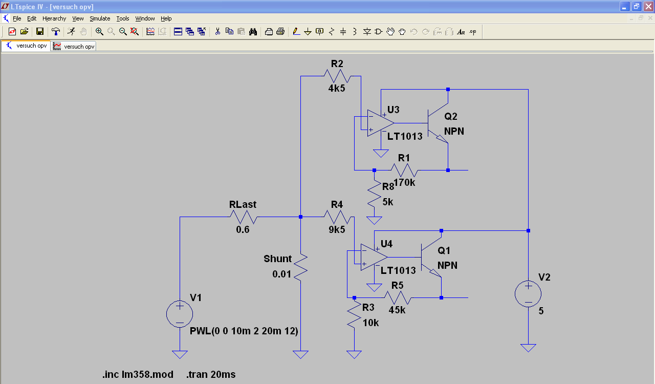

Ich habe vor einiger Zeit ein kleines Projekt begonnen. In diesem
Thread:
Beitrag "Erstes Doppelseitiges SMD Projekt"
habe ich einige Hilfe dazu bekommen. Die Platine ist gefertigt, alles
gelötet und das Programm ist auch geschrieben. Das ganze ist eine
einfache Strommessung. OPV ist der LT1013. Da in dem Gehäuse zwei OPV's
sind, habe ich einen für den Strom bis 1A genutzt, den zweiten für den
Strom ab 1A bis 20A. Als ADC kommt der interne des Attiny24 zum Einsatz.
Das bei der Messung bis 20A durch den ADC nur eine Auflösung von 20mA
möglich ist, ist mir vorher schon klar gewesen und reicht mir völlig zu.

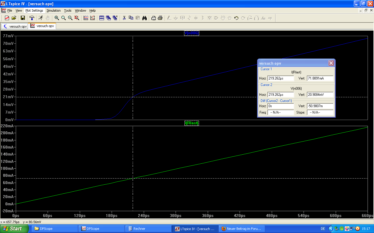

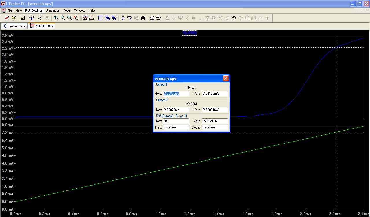

Nun zu meinem Problem. Ich habe die OPV-Schaltung vorher in LT-Spice
simuliert, einfach wegen mangelnder Erfahrung mit OPV's. Nur ist mir ein
Umstand nicht aufgefallen. Ich kann keine Ströme unter 70mA messen, weil
der OPV die niedrigen Spannungen nicht verstärkt, siehe Bilder im
Anhang. Ansich kann ich damit leben, ist eben ein Anfängerfehler. Aber
vielleicht hat ja jemand noch eine Idee, wie ich das hinbekommen könnte,
ohne eine neue Platine zu bestellen.
Vielen Dank schonmal für eure Hilfe.
Bei einem Shunt von 0,01 Ohm hast du bei 70 mA noch eine Spannung von
0,7mV.
Ein OP verstärkt auch kleine Spannungen aber damit dürftest du (ohne mir
jetzt das Datenblatt des OPs angeschaut zu haben) im Bereich der
Offsetspannung sein.
Wo ist denn Knoten 006? Sieht aus wie ein kleiner negativer Offset, der
durch das Messsignal überwunden werden muss, um die Schaltung positv
auszusteuern. Wenn das so ist, kannst du das mit den
Symmetrierwiderständen R2/R4 oder einem zusätzliche
Offsetstrom-Widerstand machen.
OP
Der ist am Punkt zwischen R1 und Q2, sozusagen der Messausgang für den
niedrigen Strom.
> 0,7mV.
Ich hab eben das Datenblatt angesehen und da steht eig was von max 150µV
Offset, also sollte das eig vom OPV her funktionieren, oder liegt es
daran, das ich keine negative Spannungsversorgung am OPV hab? Aber dafür
hatte ich ja eig den Transistor am Ausgang vorgesehen, mh, komisch.
MfG Dennis

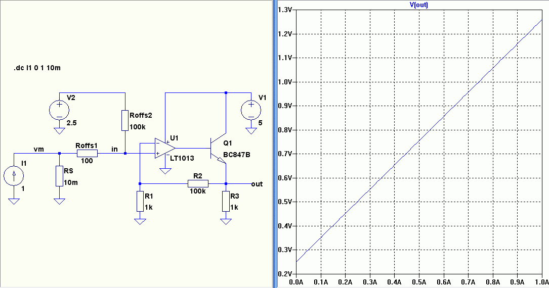

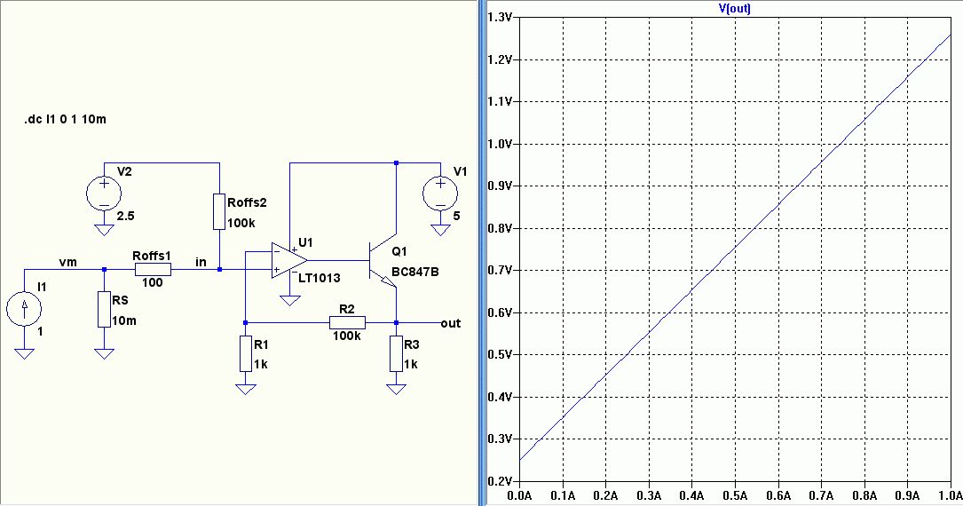

OP
In der Tat eine interessante Idee, hab ich mal umgesetzt, und siehe da,
man kommt wirklich tiefer.
Vielleicht muss ich noch dazu sagen, das ich zur Zeit auf Fehlersuche
bin. Die Simulation ist mir ansich ziemlich egal, nur habe ich
festgestellt, das die Anzeige erst bei höheren Strömen etwas anzeigt.
Und da bin ich als erstes auf die OPV Simulation gestoßen. Also nach der
Simulation müsste die Anzeige eig was anzeigen, bei z.B. 25mA, aber
genau das macht sie in der Praxis eben nicht. Also muss der Fehler noch
woanders liegen.
MfG Dennis
>Was soll dieser daemliche Transistor? Ist der OpAmp alleine nicht gut
>genug?
Ich vermute mal, der ist dazu da, damit der Ausgang der Schaltung auf 0V
herunter kommt.
R3 macht den Ausgang genügend niederohmig, weil der ADC eine
niederohmige Ansteuerung will. Das ist ja schließlich keine
Push-Pull-Stufe.
OP

Divide and conquer!
Schließe doch einfach mal den Eingang der Schaltung kurz und schau dir
das ADC Wandlungsergebnis an.
Dann vergrößerst du Roffs1 von 100R auf 1000R und wiederholst das Spiel.
Dann siehst du, ob die Schaltung überhaupt funktioniert.
