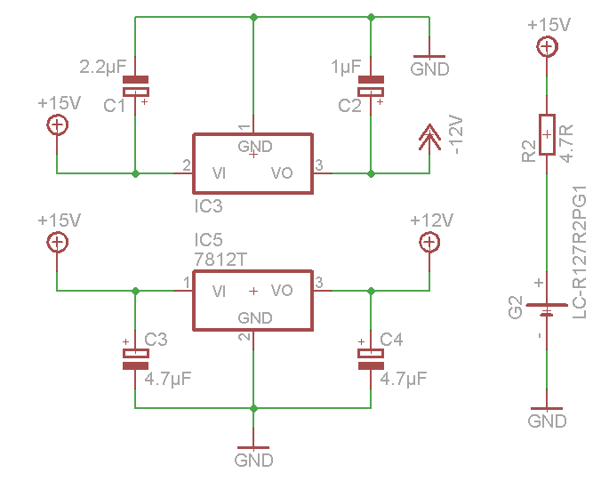

So ich hätte jetzt mal folgendes Versorgungskonzept.
Kurze Infos: IC3 ist ein 7912.
Der Akku hat 7.2Ah und eine Ausgangsspannung von 12V
Da man den Akku nicht höher "bestromen" sollte als mit 1/10 seiner
Kapazität, habe ich den Widerstand so dimensioniert, dass ca. 640mA
fliessen.
Ist dieses Konzept so brauchbar?
Gruss
Gordon

Öhm, wie machst du doch gleich aus den 15V die -12V ?
Da steht keine Bezeichnung an dem Bauteil.
Falls das ein negativer Linearregler sein soll dann ... geht das so
nicht.

Ja, das habe ich geschrieben: IC3 -> 7912.
Wie ich jetzt da drauf gekommen bin, dass das möglich ist, weiss ich
grad auch nicht. Ich sollte mal wieder schlafen, werde morgen einen
(besseren) Entwurf erstellen.

> IC3 ist ein 7912
ups hab ich nicht gesehen.
Nö geht so nicht.
Da brauchst du irgendeinen Schaltwandler.
Man kann mit einem negativen Linearregler nur mit negativer
Eingansspannung eine negative ausgangsspannung bekommen.
Werde mich morgen an einen Entwurf mit einem 34063 oder so machen..
ausser jemand hat das schon so parat von 12V auf -12V :)?
