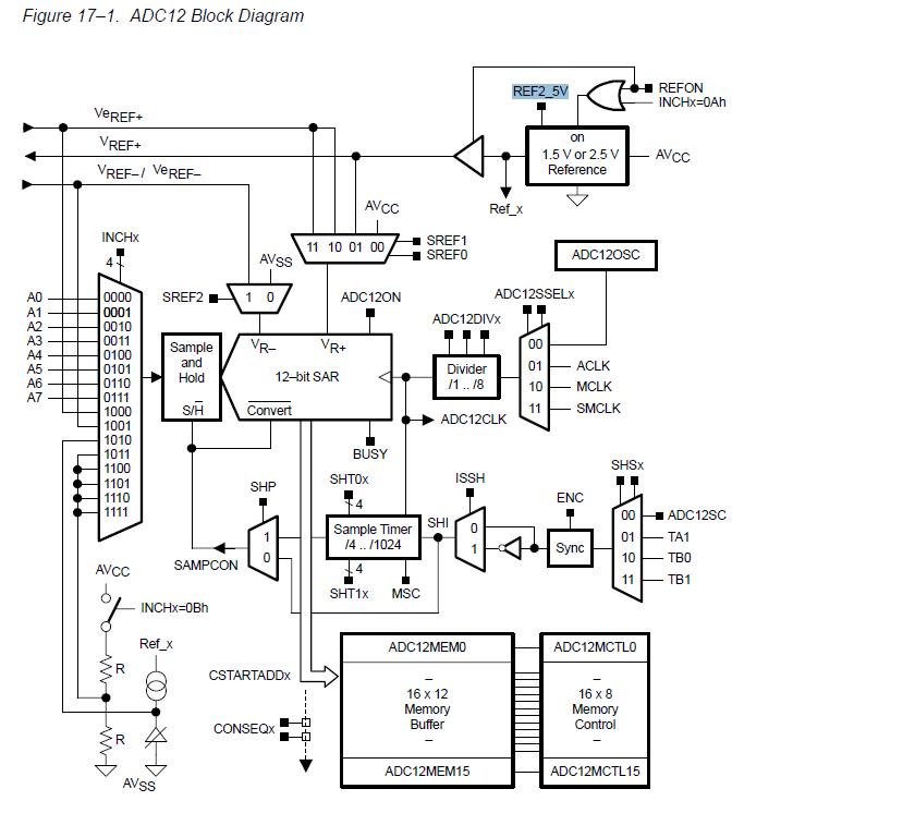

ich bin gerade dabei mit dem ADC12 des MSP430 zu arbeiten (genau ein
MSP430F1611).
Ich habe nun scheinbar ein Verständnissproblem bei der Referenzspannung.
Ich habe ja die Möglichkeit bei der internen Referenzspannung zwischen
1,5V und 2,5V zu wählen.
Wenn ich das im Userguide richtig verstehe muss die anliegende Spannung
dabei jeweils zwischen der negativen Referenzspannung ( bei mir 0) und
der positiven Referenzspannung liegen ( bei mir die interne
Referenzspannung).
Nun habe ich ein rumgespielt mit der interenen Referenzspannung und das
Ergebnis hat sich dabei bei mir nicht verändert.
Laut der Berechnung der Spannung im Userguide sollte das Ergebnis aber
doch auch abhängig sein von der Referenzspannung
NADC = 4096 x ((Vin – VR-) /( VR+ –  VR- ))
Bzw. auch wenn ich bei der positiven Referenzspannung liege gibt mir der
ADC nicht 0FFFh so wie es doch laut Userguide sein sollte
Kann mir jemand sagen wo dabei mein Denkfehler ist?

von Björn K. (bjoern_k)
Habe es mit der internen Spannung versucht 3,3V /2 --> 1,65 V
Bei VR+ 1,5V  0x0A7C    --> ca 2 V
Vei VR+ 2,5V  0xA79     --> ca 3,3V
Bei einer externen Spannung 24V /13 --> ca. 1.84 V
Bei VR+ 1,5 V 0x0B79    --> ca 14 V
Bei VR+ 2,5V  0x0B76    --> ca 23.3V
Bei den Ergebnissen für die Spannungen habe ich dann das Ergbnis mal 2
bzw. mal 13 genommen.
Habe mal das Blockdiagramm angehängt vom ADC12. Bei VREF+ habe ich doch
nur einen Ausgang. Ist ja auch die interne Referenzspannung.

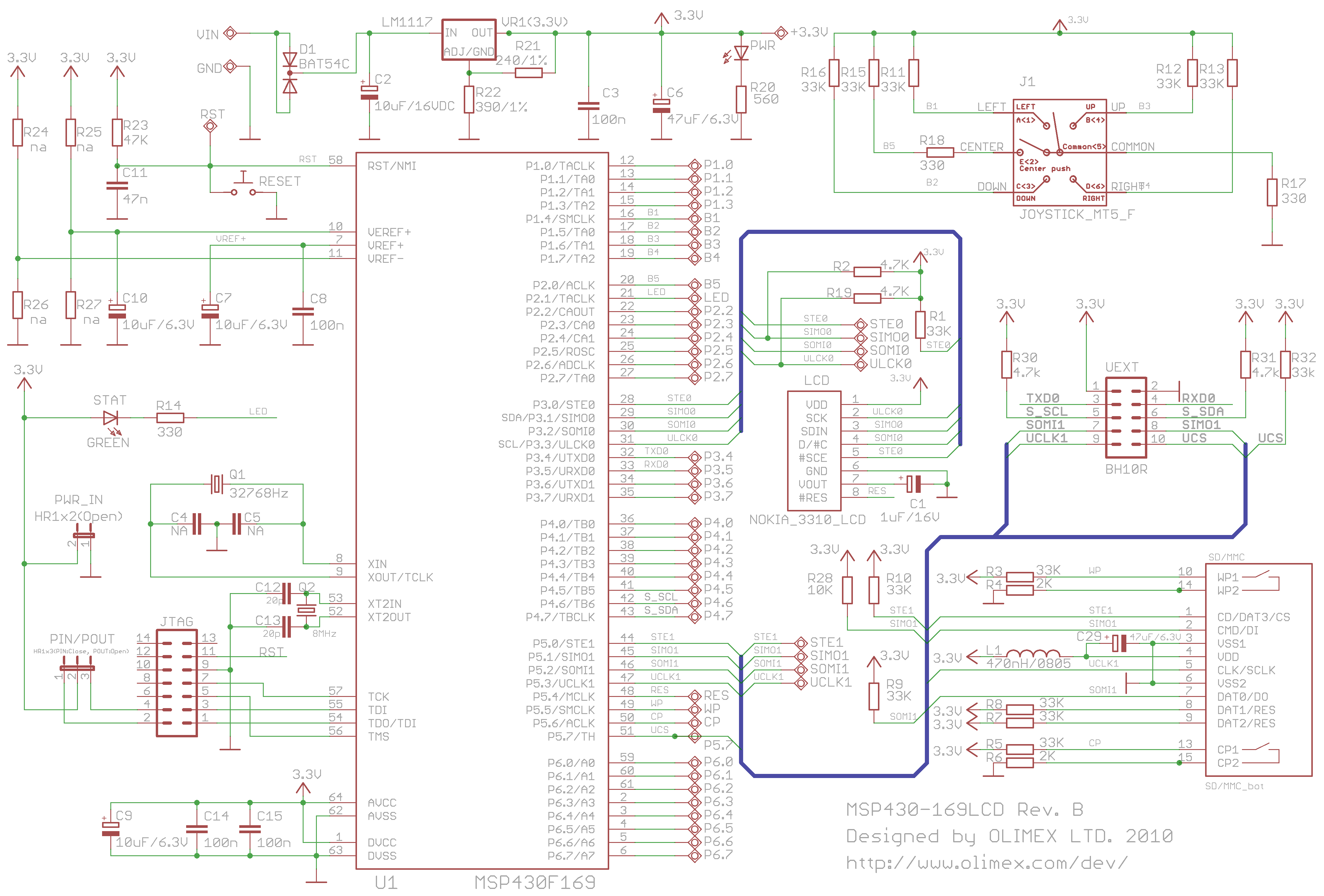

Björn K. schrieb:
> Ich verstehe das Problem mit der Hardewarebeschaltung nicht. Ich nutze
> ja keine externen Quellen.
Das ist wurscht, der Abblockkondensator für die interne
Referenzspannungsquelle ist trotzdem nötig.

@rufus Kommt es denn dann zu dem Fehler wie ich ihn beschrieben habe?
Probier doch einfach aus, was passiert, wenn Du den MSP430 korrekt mit
allen erforderlichen Abblockkondensatoren ausstattest.
Wie man das machen kann, zeigt z.B. Olimex hier:
http://olimex.com/dev/images/MSP430/MSP430-449STK2-sch.gif oder hier:
http://olimex.com/dev/images/MSP430-169LCD_RevB_schematic.png (der 'F169
ist das gleiche wie der 'F1611, er hat nur weniger Flash&RAM).
Es habdelt sich dabei um ein Experimentierboard welches hier vor
längerem entwickelt wurde. Ich muss mir dann wohl mal den Schaltplan
besorgen.
Also die Beschaltung des MSP ist richtig und alle Abblockkondensatoren
sind vorhanden.
Fehler bleibt
