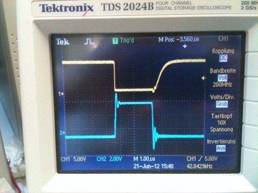

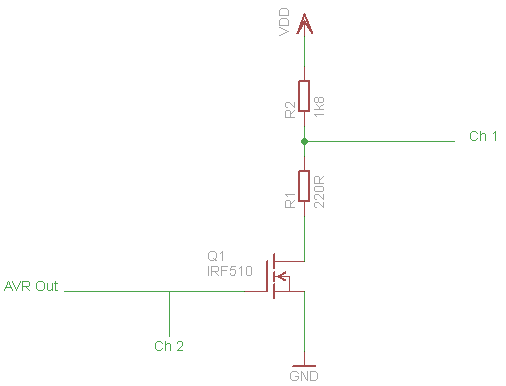

Im Anhang mein erster Testaufbau (Widerstände statt LEDs, habe statt
einem IRF510 die Logic Level Version IRL510) und das Ergebnis auf dem
Oszi.
Ich bin Physiker, kein Elektroniker und habe nicht viel Erfahrung mit
solchen Schaltungen, vielleicht kann mir jemand helfen das Ergebnis zu
interpretieren, insbesondere:
1.) woher kommen die Überschwinger am Gate?
2.) Wieso dauert der Abschaltvorgang so lange (ca. 1us auf der
Lastseite, obwohl die Gate-Spannung ausreichend schnell abfällt)?
Daran anschließend: Wie kann ich die Schaltung verbessern, damit der
Schaltvorgang zuverlässig und schnell läuft (mit minimalem zusätzlichen
Bauteileinsatz)?
Vom Aufbau (Masseführung) und vom Messfehler.
Wie und wo hast du gemessen?
Mach da mal ein Foto davon...
Die Widerstände sind zu hochohmig. Deshalb ist der Strom zum Laden der
parasitären Kapazitäten zu gering...
> 700mA, 80V
Wären knapp 120 Ohm. Mach einfach mal eine zusätzlich Last rein...

von Falk B. (falk)
@  Daniel Kiefhaber (dkiefhab)
Lies mal bitte etwas über Bildformate.
 (Hallo Johannes, so besser? ;-) )
>Ich muss ca. 700mA, 80V schalten, die LEDs sollen kürzestenfalls nur ca.
>4us leuchten.
Kein großes Problem.
>Oszi.
Kann eine MEssfehler sein, wenn dein Masseverbindung am Tastkopf zu lang
ist. Da nutzt man am besten die sog. Ground Spring, also sie kurze,
vielleich 10mm lange Massefeder.
Es kann aber auch schlechte Leitungsführung sein.
Weil deine 1,8kOhm die Drain Source sowie Drain-Gate Kapazität aufladen
müsssen.
>Bauteileinsatz)?
So schlimm ist das doch nicht. Ausserdem sieht es mit den LEDs +
Vorwiderstand anders aus. Denn der STROM wird schnell abgeschaltet, nur
die SPANNUNG ist hier langsam. Vertausche mal R1 und R2 und miss
nochmal, das kommt der realen Situation mit LEDs näher.

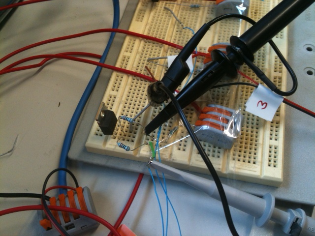

von Daniel K. (dkiefhab)
Hallo Lothar,
danke für die schnelle Antwort.
Messfehler wäre eine schöne Ursache... anbei der Aufbau, ist sicher
alles andere als ideal. Ich hatte gestern schon festgestellt, dass die
Kapazität der Messfühler durchaus einen Effekt hat, sie stehen jetzt auf
10X, um das zu minimieren.

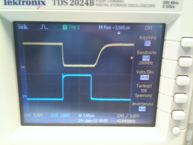

Andere Last werde ich gleich ausprobieren, das zweite Bild ist nochmal
der gleiche Aufbau nur mit zusätzlichem 220 Ohm Widerstand vor dem Gate,
da gehen entweder die Überschwinger zurück, oder der Messfehler wird
reduziert... :)

von Falk B. (falk)
In der Tat, da ist das bisschen Klingeln noch wenig.
Sinnvoll.
>reduziert... :)
Beides.
