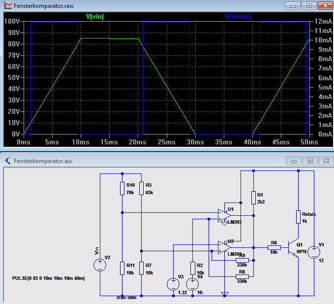

Hallo, ich suche eine Schaltung mit der ich eine Relais ein und ausschalten kann. Das Relais soll bei zb 10V eingeschalten und bei 80V ausgeschalten werden. Umgekehrt soll es wieder bei 78V einschalten und bei 8 Volt ausschalten. Soweit ich weis kann man diese "Schalter" mit einem Schmidttrigger realisieren, aber ich weiß leider nicht wie ich die Schalten muss damit das auch genau so funktioniert. Schmidttrigger kann zb. ja nur bei 10V einschalten und bei 8 Volt ausschalten. Wie müsste ich denn nun die beiden Schmidttrigger verbinden ? Müsste ja über ne Logik gehen aber da kenn ich mich leider nicht so aus ^^ ;S.

Meist haben Schmitt-Trigger eine Open-Kollektor-Ausgang. Dann kannst du einfach die beiden verbinden. Heißt dann Wired-OR.
Roman K. schrieb: > Das Relais soll bei zb 10V eingeschalten und bei 80V ausgeschalten > werden. > Umgekehrt soll es wieder bei 78V einschalten und bei 8 Volt ausschalten. Das würde ich mit einem Komparator-Ic wie z.B. dem LM339 machen. Die Ausgänge können da per wired-or verbunden werden. Vielleicht braucht man zusätzlich ein RS-Flip-Flop. Gruss Harald

Naja, bei mir ist das schon ein Wired-OR: die beiden Ausgänge der Komparatoren sind verbunden. Gut, durch den nachfolgenden Transistor ist es ein NOR ....
Danke das du dass gemacht hast ;) Hat mir sehr geholfen, welches Programm ist das ? Müsste PSpice sein oder ? Wenn ja wäre es möglich mir die Datei zukommen zu lassen? Liebe Grüße

Roman K. schrieb: > Hat mir sehr geholfen, welches Programm ist das ? Müsste PSpice sein > oder ? vermutlich LTSpice

Ich habe ja LT Spice auch am Rechner nur weis ich nicht wie ich eine solche "Trapez" Spannung machen kann ^^.
Roman K. schrieb: > Ich habe ja LT Spice auch am Rechner nur weis ich nicht wie ich eine > solche "Trapez" Spannung machen kann ^^. Component (Gatter-Symbol) -> voltage einfügen -> Rechter Mausklick -> Advanced -> PULSE -> Abtippen der Zahlen von "Fensterkomparator.png"

Sorry, ich hatte den Thread ein wenig aus den Augen verloren. Wie die andern schon gesagt haben: es ist LTSpice. Den File kannst du gerne haben - siehe Anhang.
#2737602
Nachtrag: den LM393 habe ich selber in die Bibliothek hinzugefügt, wird also bei dir nicht ohne weitere Maßnahmen simulierbar sein. Du kannst zu Simulation jedoch den LT1017 oder den LTC1841 nehmen aus der LT-Bibliothek 'Comparators'.
