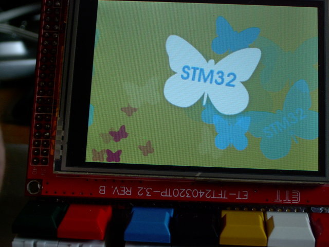

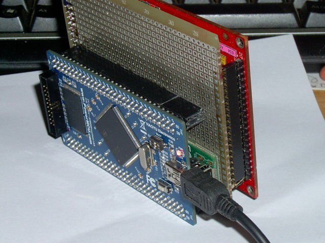

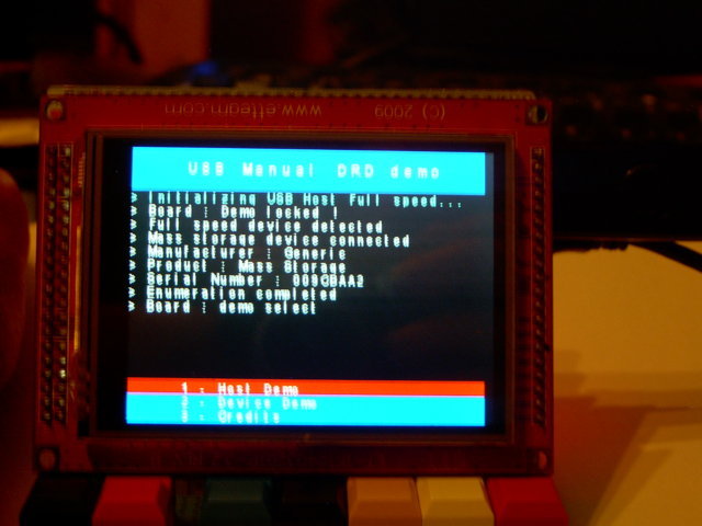

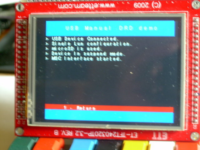

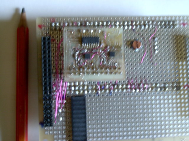

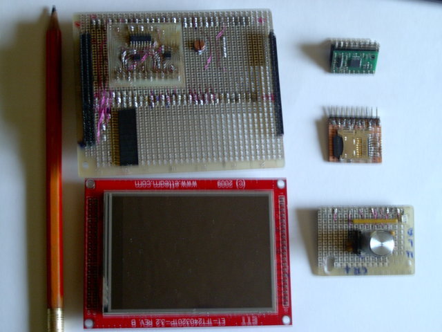

...dies ist der Anfang meines Baseboard für HY-STM324xxCore144 von
www.PowerMCU.com;
Die Software ist der Lib V2 von ST
nachempfunden:(stm32_f105-07_f2_f4_usb-host-device_lib)http://www.st.com/internet/mcu/subclass/1521.jsp
-compiliert habe ich mit RIDE, geflascht mit ST-Link Utility;

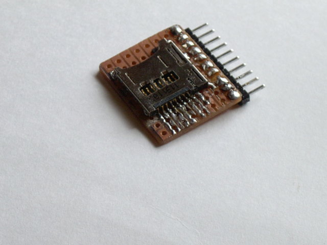

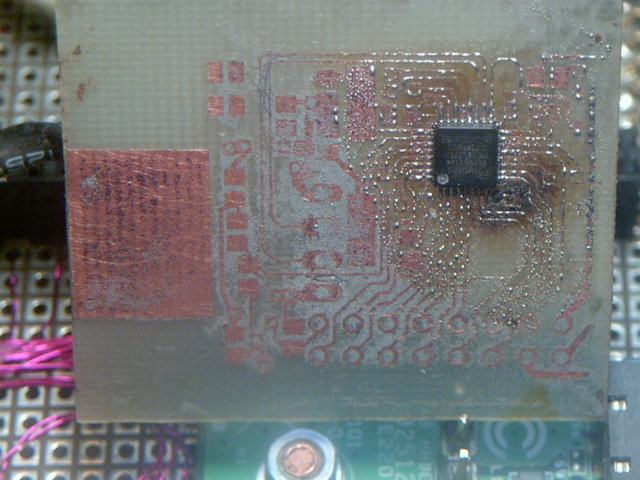

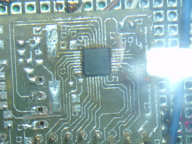

...mein Tip zum Auflöten des USB3320 und der Portexpander_IC :
- ich verteile sehr dünn (mit der Fingerkuppe ) Lötpaste auf der
Leiterplatte und an den IC-Anschlüssen. Danach justieren und mit
Heißluft (kein Luftstrom) bei 340 Grad auflöten(AOYUE 852 -SMD-Entlöt);
- der graue Schleier links neben dem IC zeigt die Schichtdicke;
- die Leiterzüge sehen dann aus, als ob sie das Zinn "ausschwitzen".
  Es sammelt sich aber sehr gut an den Kontakten und bildet keine
Brücken;
- anschliessend mit Lötkolben( etwa 280 Grad) alle Leiterzüge verzinnen;
Ob BGA so auch möglich ist, (ohne Maske) glaub ich nicht...
Selbstverständlich gibt es elegantere Methoden...

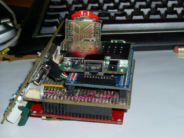

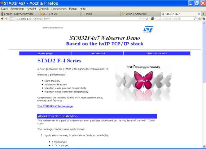

...zum Abschluss mein vorläufig letztes Aufsteckmodul:
-eine WLAN-LAN Kombination aus WNCE 2001 kapazitiv gekoppelt mit LAN-Phy
aus DP83848 ;
Was noch folgt ist nurnoch digit. Audio Ein/Ausgang für z.B. .mp3;
Dazu gibt's ja hier gute Bsp.;
-hinten ist noch das RN-XV Modul gesteckt, dessen Datenrate aber zu
niedrig ist für meine Belange (war ein Irrtum);

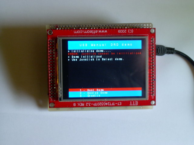

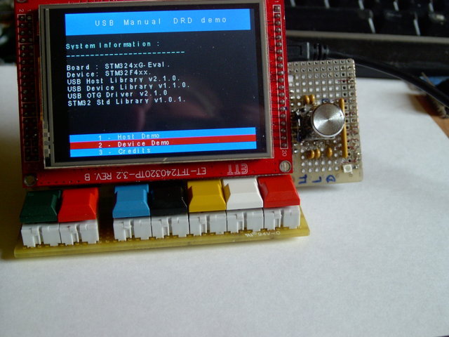

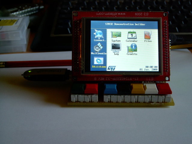

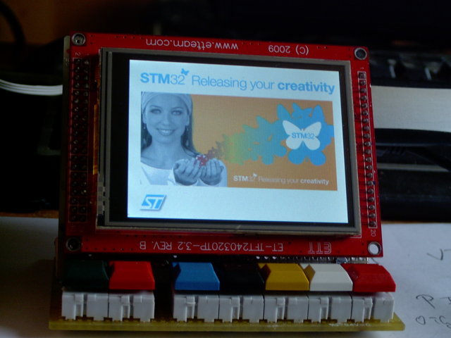

Okay, ich hab ne Frage:
Das auf dem letzten Bild, läuft das ganze über ein Betriebssystem oder
ist das mit einer Endlosschleife programmiert?
Hatte nämlich auch mal ein Cortex M3 Board, das war allerdings nicht so
aufwendig aufgebaut, das hatte unsere Schule entwickelt. Da musste ich
mit ner Endlosschleife ein Demonstrationsprogramm weiterprogrammieren,
welches die Funktionen in einem Menü über UART ausgibt und wenn man im
Terminal eine Funktion auswählt, wird diese Bauteilgruppe geprüft. War
ganz schön kompliziert für mich damals und es überstieg wohl großteils
meine Fähigkeiten.
... es ist ein OS;
-FreeRTOS, -und zu sehen ist das Auswahlmenü, das über Touch oder
Joystick angewählt werden kann.
Zugegeben, die Geschichte mit den "Tasks", Semaphoren und Prioritäten
ist nicht gleich beim "ersten Anschauen" ersichtlich, aber hast Du's
erst intus, erleichtert es das Programmieren ungemein...

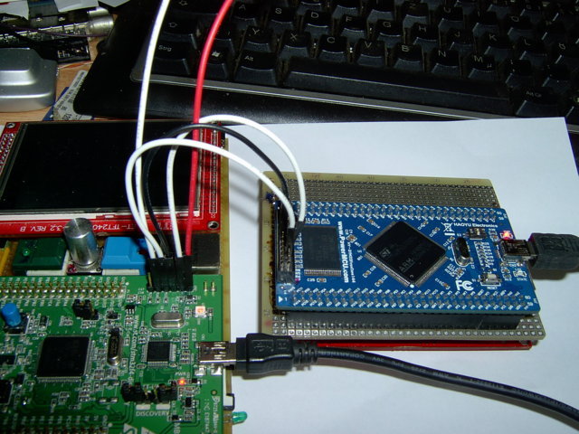

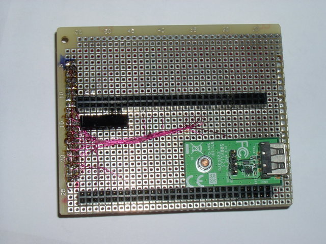

...nochmals:
Ich habe dieses Board verwendet
http://www.hotmcu.com/hystm32f4xxcore144-coredev-board-p-10.html?cPath=1_20
Preis 45$ - free shipping;
Im 1. Teil habe ich aufgezeigt, welche Hardware dazu passt.
Die Software ist bei ST downloadbar:
http://www.st.com/stonline/stappl/resourceSelector/app?page=resourceSelector&doctype=FIRMWARE&SubClassID=1520
- als STM32F105/7 STM32F2 and STM32F4 USB on-the-go Host and device
library
(auch ohne USB-Teil ist hier die TFT - Soft)
-im 2. Teil beziehe ich mich auf :
STM32F2 and STM32F4 demonstration builder platform
http://www.st.com/internet/evalboard/product/252216.jsp
UM1461  --> Schematics
hier sind die erforderlichen Schaltpläne, die für die 144-pin
entsprechend geändert werden müssen!
