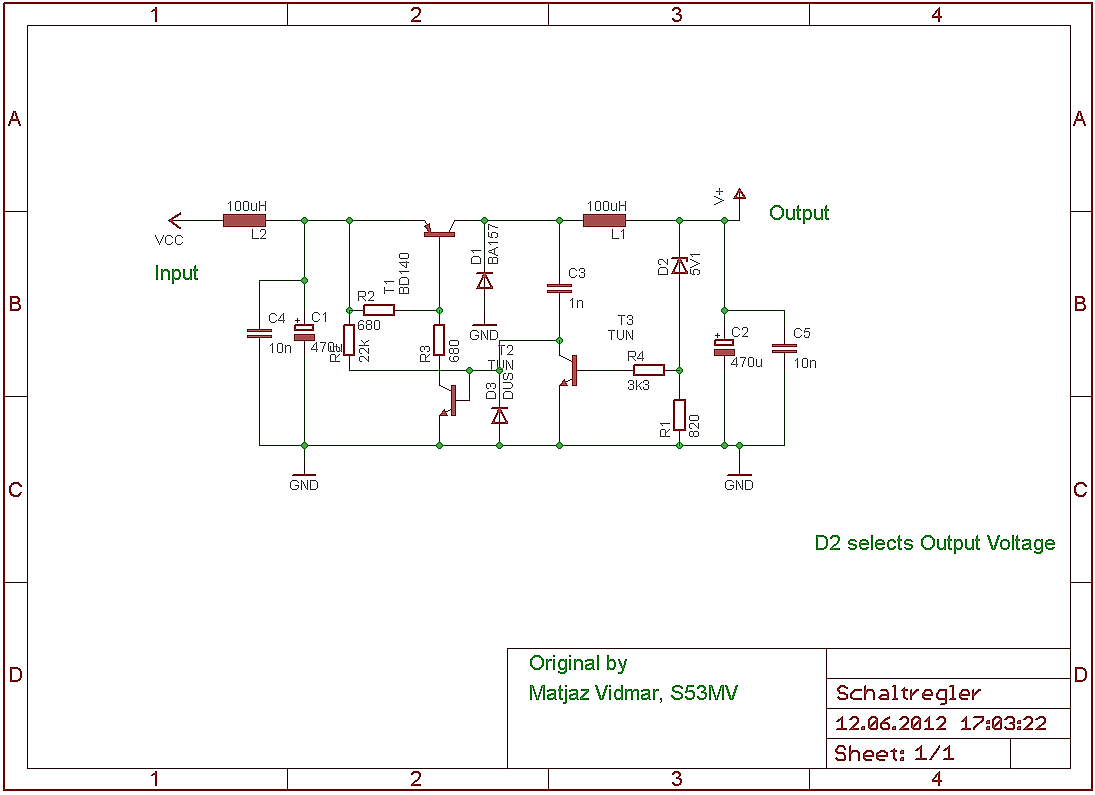

Wo ich mir am unsichersten bin ist die Auslegung des LM307.
Nach dem AD544 sind 0- -10V vorhanden die ich schlichtweg invtertieren
möchte.
Wenn man über einige Zeit hinweg seine "Lieblingsbauteile" gefunden hat
ist es bestimmt nicht mehr schwer, aber mich erschlägt die pure Masse
der Auswahlmöglichkeiten z.B. des LM307 um die eigentlich simple Aufgabe
zu erfüllen aus 0 bis -10V eine 0 bis 10V Spannnung zu machen.
Für mich sieht es so aus als könnte ich 100 verschieden Bauteile für ein
und das selbe verwenden und suche für Stunden nach dem einen der für
meine Anwednung passt.

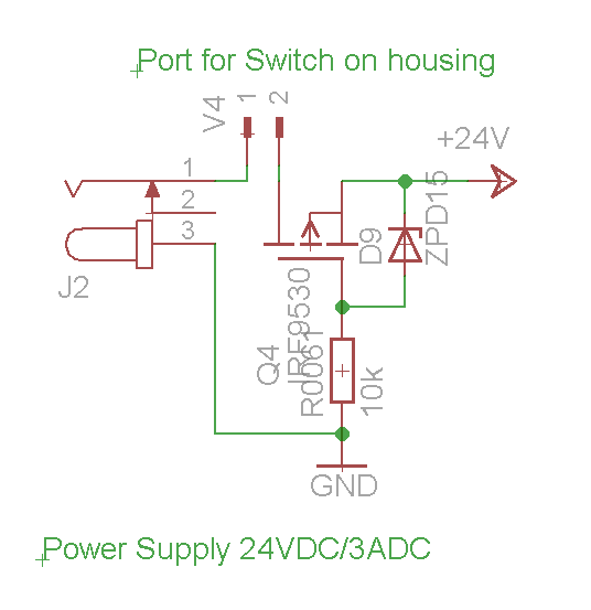

Die letzten beiden Punkte wo ich mir unsicher bin ist einmal die Relai
Schaltung, die ich mehr oder weniger nur übernommen habe.
Und die Wahl der Anschlüsse.

Die ganzen Schaltregler/Linearregler Kombinationen sind auch sehr
merkwürdig.

die schalt-/linearregler kombos habe ich gewählt um das gröbste ohne
große verluste und mit möglichst wenig wärme runter zu regeln. die
darauffolgenden linearregler benutze ich um den wert genau einstellen zu
können.

Schaltregler/Linearregler:
Dein Schaltregler Artikel liest sich sehr einfach.
Das wäre wieder so eine Sache die man blind übernehmen kann.
Da habe ich aber noch eine Verständnisfrage:
Wenn ich das richitg verstehe nehme ich Schaltregler um möglichst
effizient(meistens um die 80%) Spannung runter zu regeln.
Das ganze passiert durch einen Stromfluss auf eine Induktivität, der
Strom wird unterbrochen und die Induktivität entläd sich.
Das ganze passiert dann so schnell, dass mehr oder weniger konstant eine
geringere Spannung ausgegeben wird.
Den Spannunsgregler verstehe ich mehr als eine sich selbst regulierende
Waage, wo ein Transistor bei zu hoher Spannung schaltet und Verluste
entstehen, die wesentlich mehr wärme erzeugen.
Bei wesentlich größerer Eingansspannung wird also erheblich mehr Hitze
erzeugt und man hat immer Verluste wegen dem Basistrom des Transistors.
Daher macht es in meinen Augen doch Sinn mit einem Schaltregler das
Meiste der Spannung runter zu regeln und dann mit einem Linearregler zu
präzisieren.
Wenn man direkt von Schaltregler an VCC des µC oder an Aref geht, hat
man doch die Schwankungen des Laden und Entladens der Spule mit drin,
oder etwa nicht?
Oder meintest du das lediglich als Ersatz für die von mir verbaute
Variante?
Und anschliessend statt dem 7805, den von dir vorgeschlagenen 1117 ?

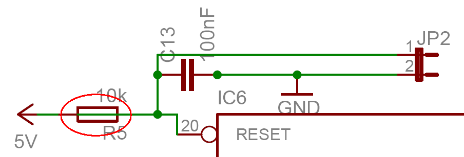

- R5 am Reset sieht im Schaltplan merkwürdig aus - ist der gebrückt?

Vorsicht, der Widerstand R5 ist kurzgeschlossen ^^
Außerdem hängt der Rest vom Controller nicht an der
Programmierschnittstelle. Da fehlt das Label.

Verpolschutzdiode:
Da fällt ja auch immer ein Spannung drüber ab..dagen wir mal 1V.
Ist grundsätzlich nicht so schlimm wenn ich nicht ganz an die 24V komme.
Aber wenn da auch noch die 3A durch sollen strahlt das ding doch
förmlich mit 3W ?
Kurzschlussicherheit:
Ne gute Sache, aber wenn ich mir einen Widerstand hinter dem Opamp lege,
was passiert dann mit meinem analogen Signal?
Da fällt ja auch Spannung drüber ab.
Ich weiss ich kann noch Bauteile austauschen oder herangehensweisen
ändern (DAC statt R2R), aber wie es jetzt ist sollte für meine
Bedürfnisse vollkommen ausreichen =)

CW schrieb:
> Verpolschutzdiode am Powerjack
Und an den Eingängen. Die LEDs haben typischerweise Sperrspannungen im
einstelligen Volt-Bereich, gehen also bei 24V/2 revers kaputt.
Ja. Serienwiderstand ist trotzdem der richtige Ansatz - 100Ω reichen
schon, wenn die Ausgangsstufe vom OpAmp dazu ein bisschen Leistung
abkann.

Dann bleibt mir immernoch die Frage, wie das aussieht mit der leistung
die darüber verbraten wird.
von Klaus D. (kolisson)
hi CW,
du könntest ja auch eine Schottky nehmen.
z.B. hat die SB560 bei 5A nur 0,7V. Alternativ gibt es auch Schottkys im
TO220 gehäuse. da hast du dann noch eine Kühlfahne dran.
Altenativ Altenativer google mal nach Verpolschutz mit P-Mosfet.
Gruss Klaus
von CW (Gast)
Ja, habe ich schon gemacht.
Wegen mangelnden Platzes wäre mir die einfach Methode mit der Diode aber
lieber =)
Ja die 5A Diode habe ich auch schon gefunden. Aber wie gesagt meine
Frage ist ob die nicht zu viel Hitze erzeugt.
Bei 3A die ich darüber lege und 0,7V Spannungsabfall ergäge das eien
Verlustleistung von 2,1 Watt. Wird die Diode dann nicht richtig heiss?
Oder habe ich da was falsch verstanden?
lG
Hi CW,
ich glaube ja das kann man ausrechnen wie warm das wird. Leider habe
ich das noch nie gemacht. Ich würde aber sagen (aus Gefühl und
Erfahrung)
dass man sie noch anfassen kann ohne dass es zischt.
Da weis bestimmt jemand mehr als ich.
Allerdings versteh ich nicht was an der PMOS Schaltung mehr Platz
verbrauchen soll als so ne Fette Diode.
k.
von CW (Gast)
OK. Danke =)
Da bei der PMOS Schlartung brauche ich neben dem Mosfet noch eine Diode
und noch einen Widerstand.
Ich gehe das ganze trotzdem mal durch und schaue ob das noch rein passt
lG
es gibt ja auch Mosfet in kleineren Gehäusen als TO220  wie es z.B.
der IRLU24N hat. (das ist aber ein N-channel und du must mal eine
P alternative raussuchen) Diesen könntest du auch stehend montieren.
ein kleiner Widerstand und ne kleine Z.Diode dazu benötigt weniger
Grundfläche und Volumen als die Dicke Diode, die ja auch etwas von der
Platine erhaben montiert werden müsste.
k.
von CW (Gast)
Ja, hast du recht. Stehend montiert geht das. ich hab sie rechts rechts
unten hinter den KK gesetzt, passt.
Ist die dimensionierung so richtig?
bei den 10k habe ich nur einen anderen Widerstand kopiert. bei einer
gefundenen Schaltung im Netz beträgt der Widerstand 100k.
Wennn ich das richitg verstehe wird die Verlustleistung mit steigendem
Widerdstand kleiner?
Die Zenerdiode ist dann mit 15V anegeben.
nun rechne doch mal wegen des Widerstandes:
"24V minus 15V(Zener) = 9V
9V / 10k  = 900µA
9V / 100k = 90µA
Ich denke das stört dich nicht bei 3 A Laststrom.
k.
von CW (Gast)
Hast du recht. AAAAber wenn wir mit Zahlen rum spielen könnte man
argumentieren, dass es 1000% davon sind ;)
Danke für die Hilfestellung :)
