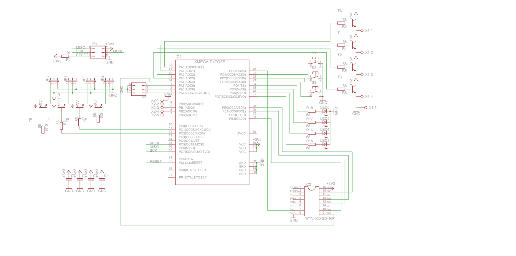

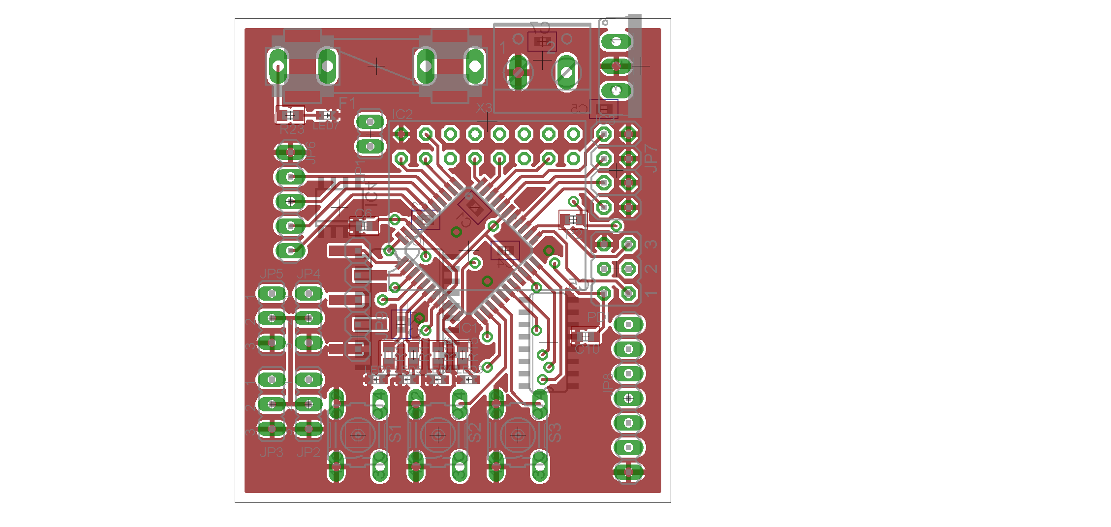

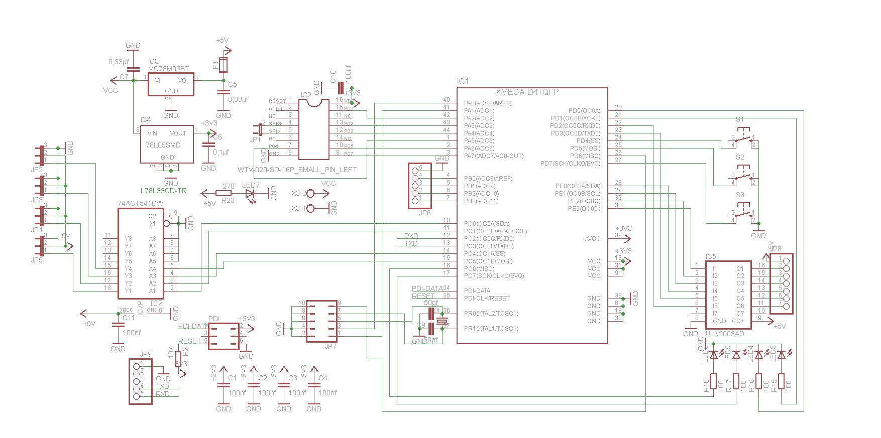

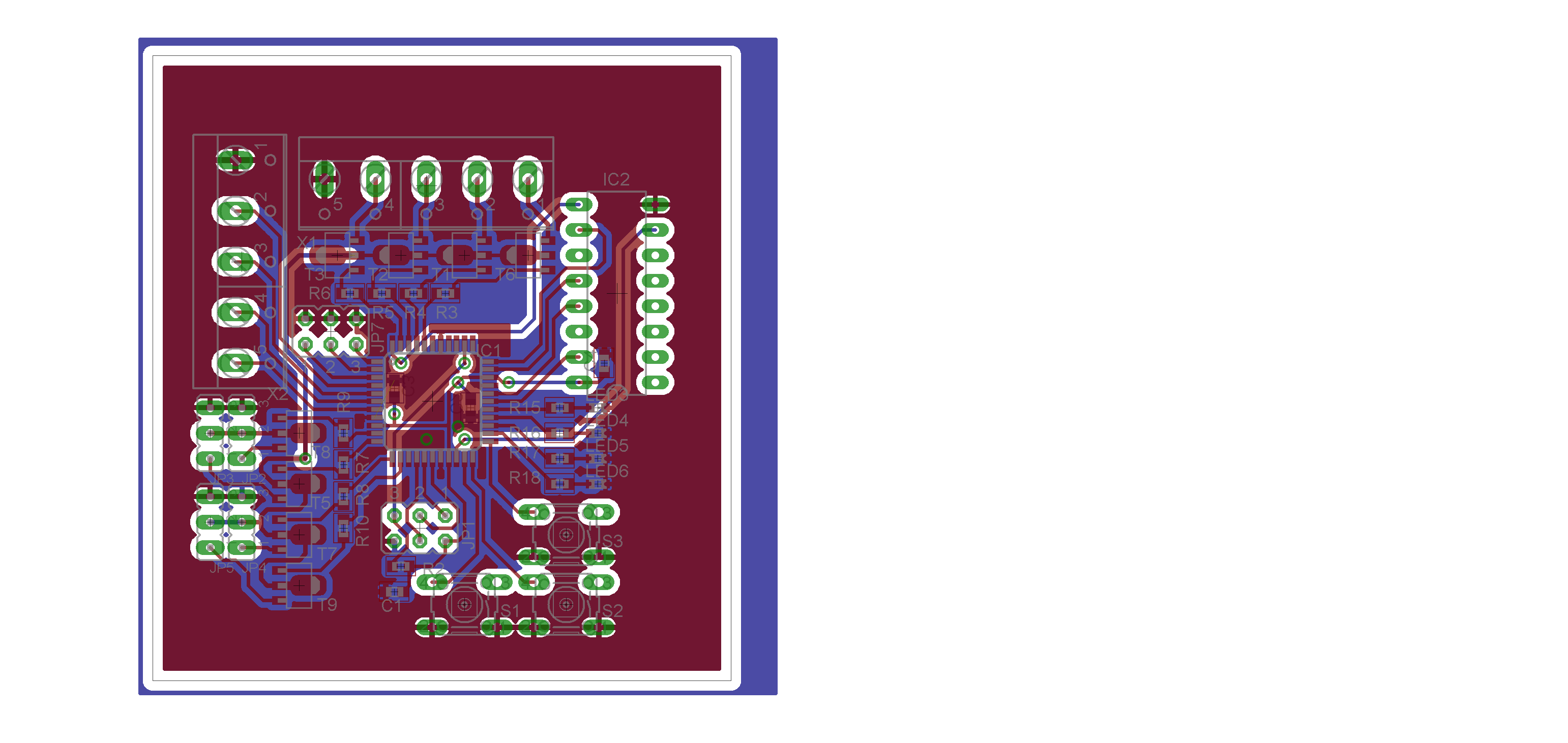

Hallo, ich hab da ne Schaltung für nen X-Mega 16D4 gebastelt die
folgendes machen soll:
4 Ausgänge für LEDs, 4 Servos ansteuern, und Sound abspielen wärend der
Bahnübergang geschlossen ist, das ganze soll genutzt werden um einen
Modellbahn-Bahnübergag zu steuern.
Was noch fehlt ist die Spannungsversorgung für 3,3V und 5V, das mach ich
nacher noch.
Für den Sound ist folgendes Modul zuständig:
http://www.emartee.com/product/41540/MP3%20Sound%20Module%20Mini%20SD%20Card
Die Transistoren T1, T2, T3 sowie T6 sind für das LED geblinke der
Andreaskreuze und Signale zuständig.
T5, T7, T8 und T9 dienen dazu 5V das Servo-Signal auf 5V zu bekommen da
der µc ja nur mit 3,3V läuft.
LED3-LED6 dienen zusammen mit den Tastern S1-3 der Einstellung der
Endpunkte der Servos.
X2-2 - X2-5 sind die Eingänge für Taster um den Bahnübergang auszulösen.
JP7 dient dem einstellen verschiedener Modes.
Und IC2 gibt das Klingeln wieder während die Schranken geschlossen sind.

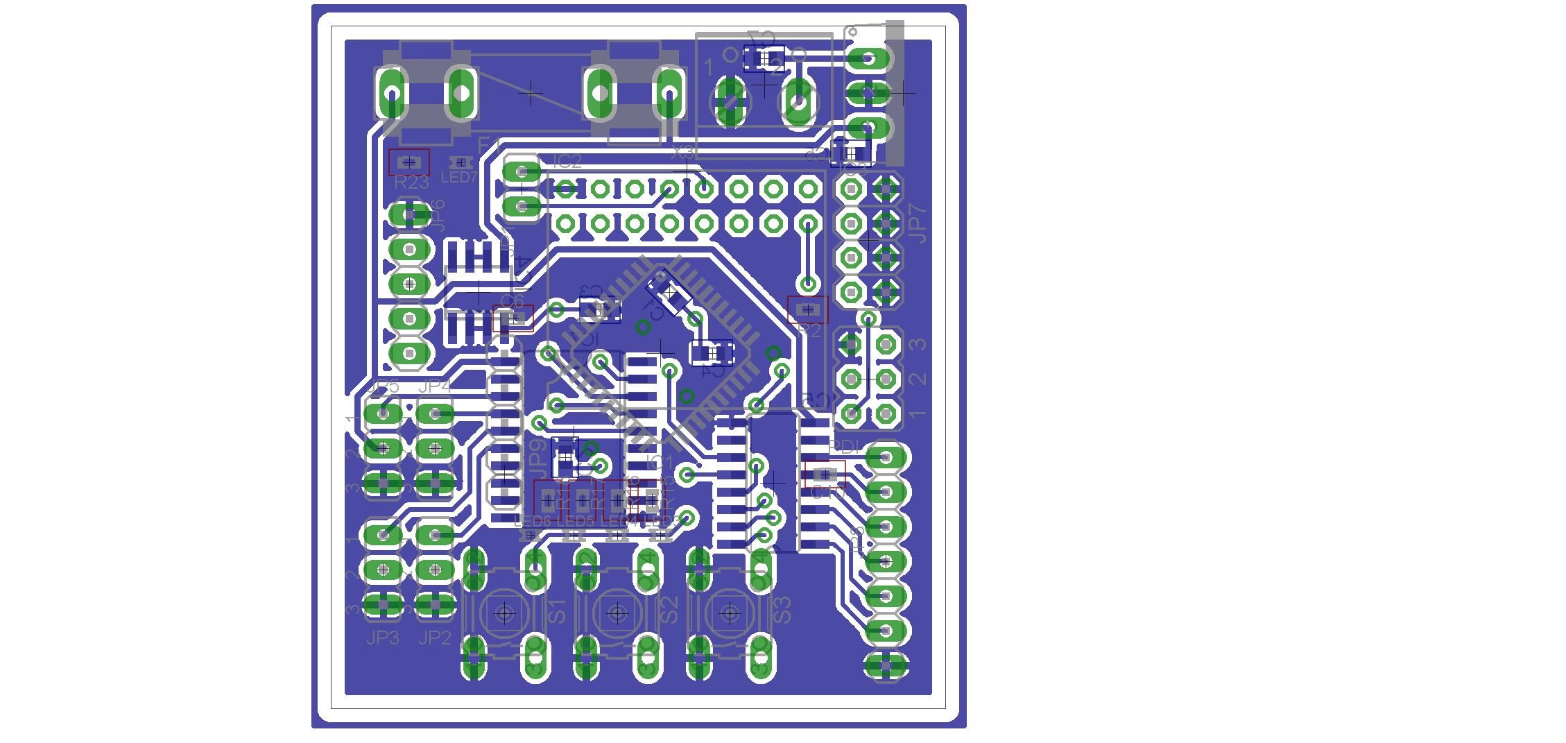

Wär cool wenn da mal jemand drüber schauen könnt, vor allem auch über
die Platine.
David
von holger (Gast)
Und raus kommen nur 2,7V. Dito für die anderen Transen.
von David .. (david1)
Wieso sollen da nur 2,7V raus kommen wenn ich den Collector mit 5V
befeuer?
von holger (Gast)
>befeuer?
Weil am Emitter immer Basisspannung - 0,6V ankommen.
Da kannst du am Kollektor Spannung draufgeben soviel du willst.
Und wie könnte man das Problem lösen?
Die Last vor den Collector hängen?
von Michael (Gast)
Wäre ne möglichkeit. Und dann die Emitter auf Masse legen.
von STK500-Besitzer (Gast)
Indem man ausprobiert, ob sich die Servos nicht vielleicht auch mit 3,3V
zufrieden geben?!
von Michael (Gast)
Trotzdem ist es Sinnvoller sie nach Masse zu ziehen, dann ist der
Spannungsabfall am Transistor kleiner. Wie oben schon beschrieben.
Vor allem, weil beim Signaleingang von Modellbauservos auch eine hohe
Last zu vermuten ist.
von Floh (Gast)
Teste es mal ohne. Die meisten Modellbauservos kommen mit kleinerer
Signalspannung zurecht.
Masse schalten funktioniert bei einem Servo natürlich garnicht, da die
Signal- und Versorgungsmasse zuammengeführt sind.

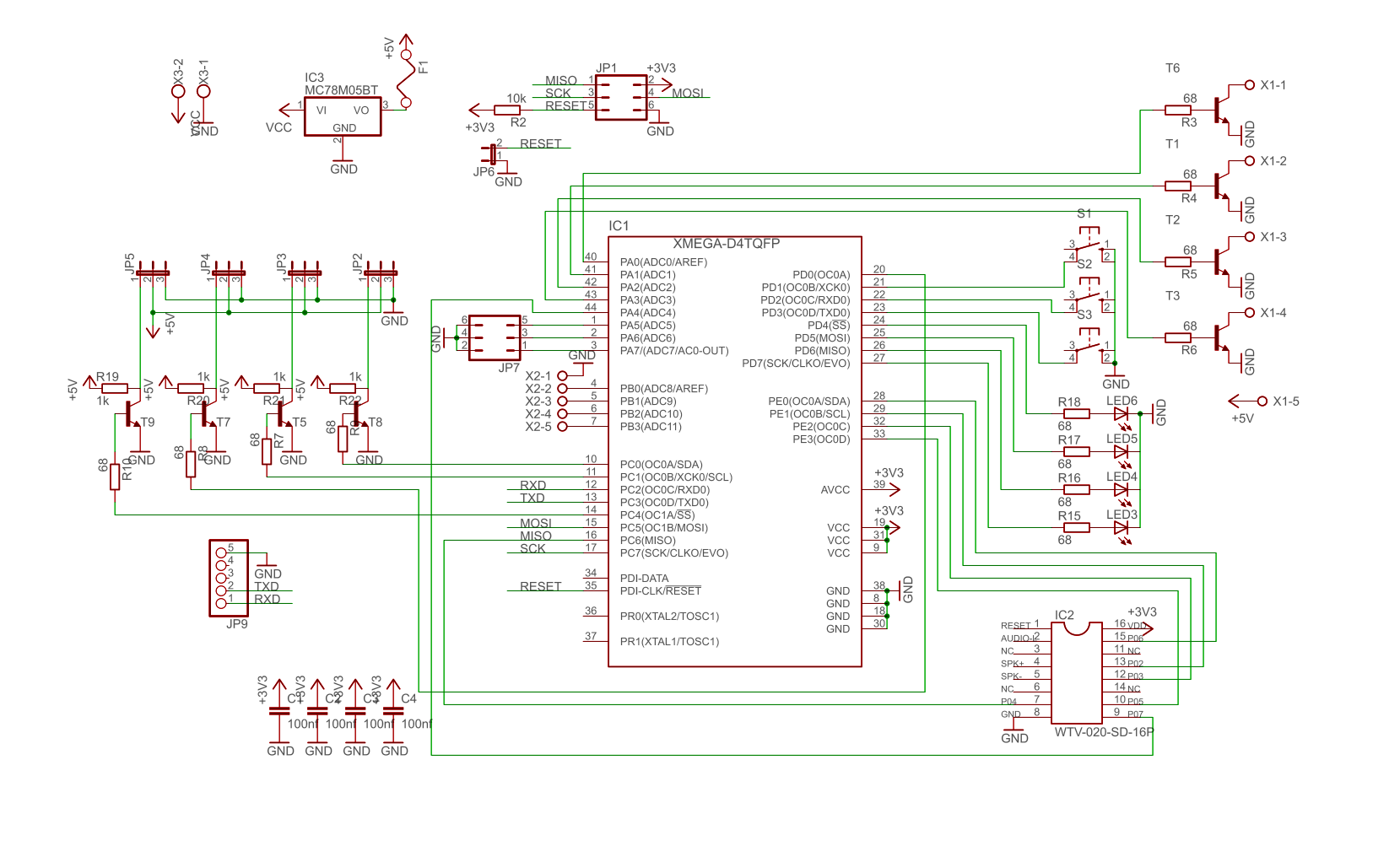

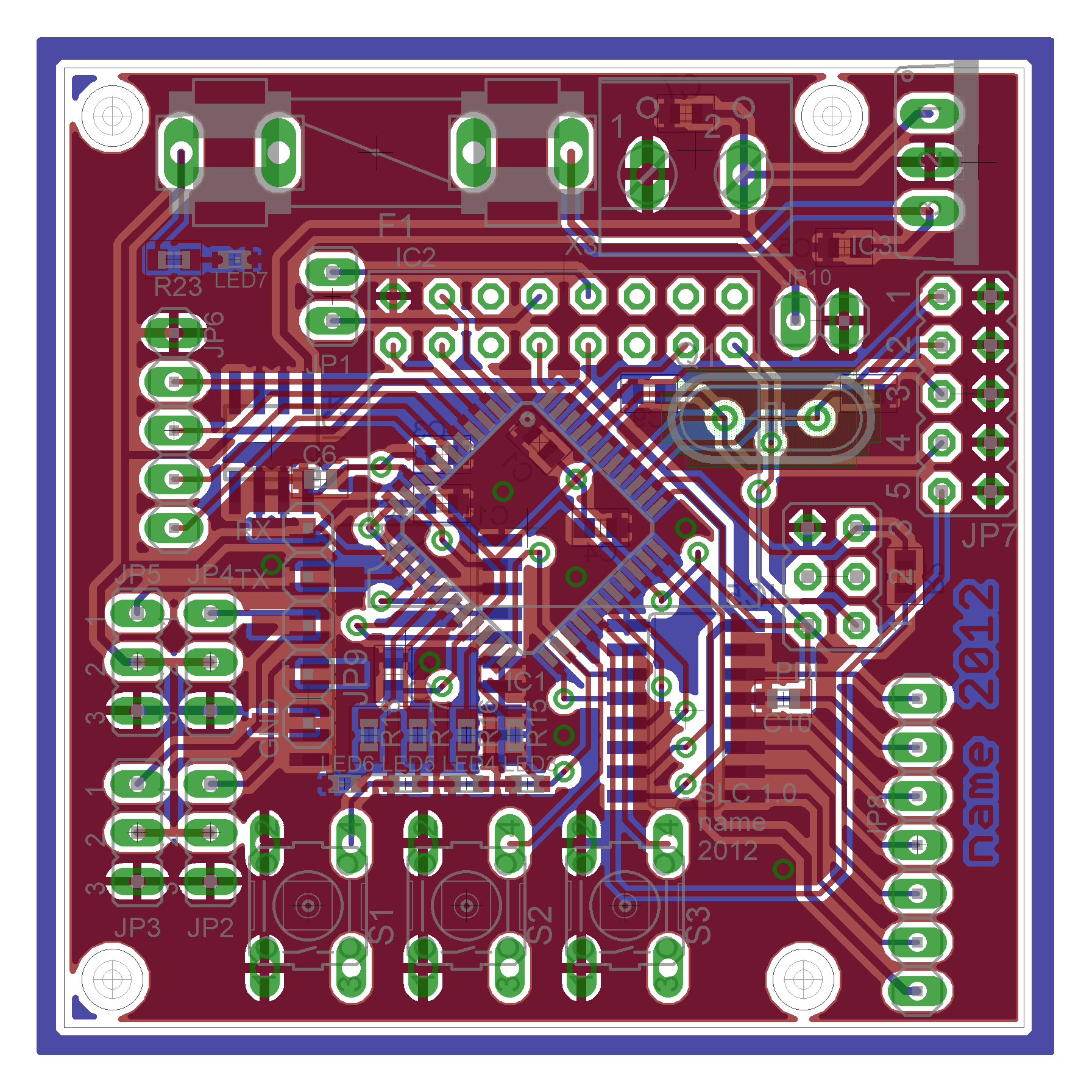

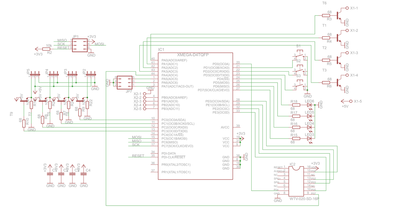

Hab es jetzt mit Hilfe von meim Dad auf das geändert.
von holger (Gast)
Ja super, ein Bild mit 11232 x 5579  Pixeln.
Es interessiert wohl kaum jemanden ob dein Transistor
im um Bereich Fusspilz am Emitter hat.
68 Ohm Basiswiderstand an T6,T1,T2,T3 jagt gut
39mA durch die Basis. Das ist ein bisschen zu viel
für meinen Geschmack.
Die Widerstände an den Emittern der anderen Transistoren
ändern gar nichts.
von holger (Gast)
Bevor ich es vergesse: AVCC ist nicht angeschlossen.
Also R19 soll als Pulldown dienen und den Signal-Pin vom Servo auf GND
ziehen.
Sobald T9 durchschaltet sollte der Signal-Pin vom Servo auf high gehen.
Wo ist denn der Denkfehler?
Oder besser gesagt, was könnte ich machen um das hinzubekommen?
von ef (Gast)
Pull-Up Widerstände an den Tastern fehlen noch. ~10k gegen VCC.
von holger (Gast)
Interne Pullups einschalten reicht.
>ziehen.
Transistor weglassen, R19 weglassen und Pin direkt draufschalten.
Dann hast du schon mal 0,6V mehr und der Ausgang sorgt für GND
wenn er low geschaltet wird.
Hab das jetzt mal auf die OpenCollector Version aus dem Artikel
http://www.mikrocontroller.net/articles/Pegelwandler#3.3V_-.3E_5V
geändert, wie immer im Anhang zu finden.
von Markus F. (affe55)
Hi, nutzt du klassische LEDs, spricht 20mA? wenn ja würde ich die
Vorwiderstände etwas größer dimensionieren. Bei 68 Ohm laufen die ganz
knapp an der Grenze. 100 Ohm, sprich 16mA reichen da vollkommen.
von holger (Gast)
Jetzt auch noch bei den anderen Transistoren.
8x40mA = 320mA. Was für ein Schwachsinn.
Bei T9,T7,T5 sehe ich ein Label +5V am Kollektor.
Das wird dann wohl ein netter Kurzschluss gegen GND
wenn man die einschaltet.
Aber du liest ja sowieso nicht was dir die Leute hier so schreiben.
Leg dich gehackt mit deinem Schrott.

Deine Basisvorwiderstaende mit 68 Ohm sind vieeel zu niederohmig. Da
fliessen rund 38mA. Die Transistoren haben auch noch eine
Stromverstaerkung.
1K an 5V ergeben rund 5mA.
nehmen wir mal B=100 an ergibt Basistrom von 50uA.
Um sicher zu sein uebersteueren wir ihn um den Faktor 5 ergibt 250uA
Am Basisvorwiderstand fallen ab 3.3V - 0.7V = 2.6V
Ergibt als Vorwiderstand: 2.6V/250uA = 10400 Ohm.
4K7 oder 10K reicht.

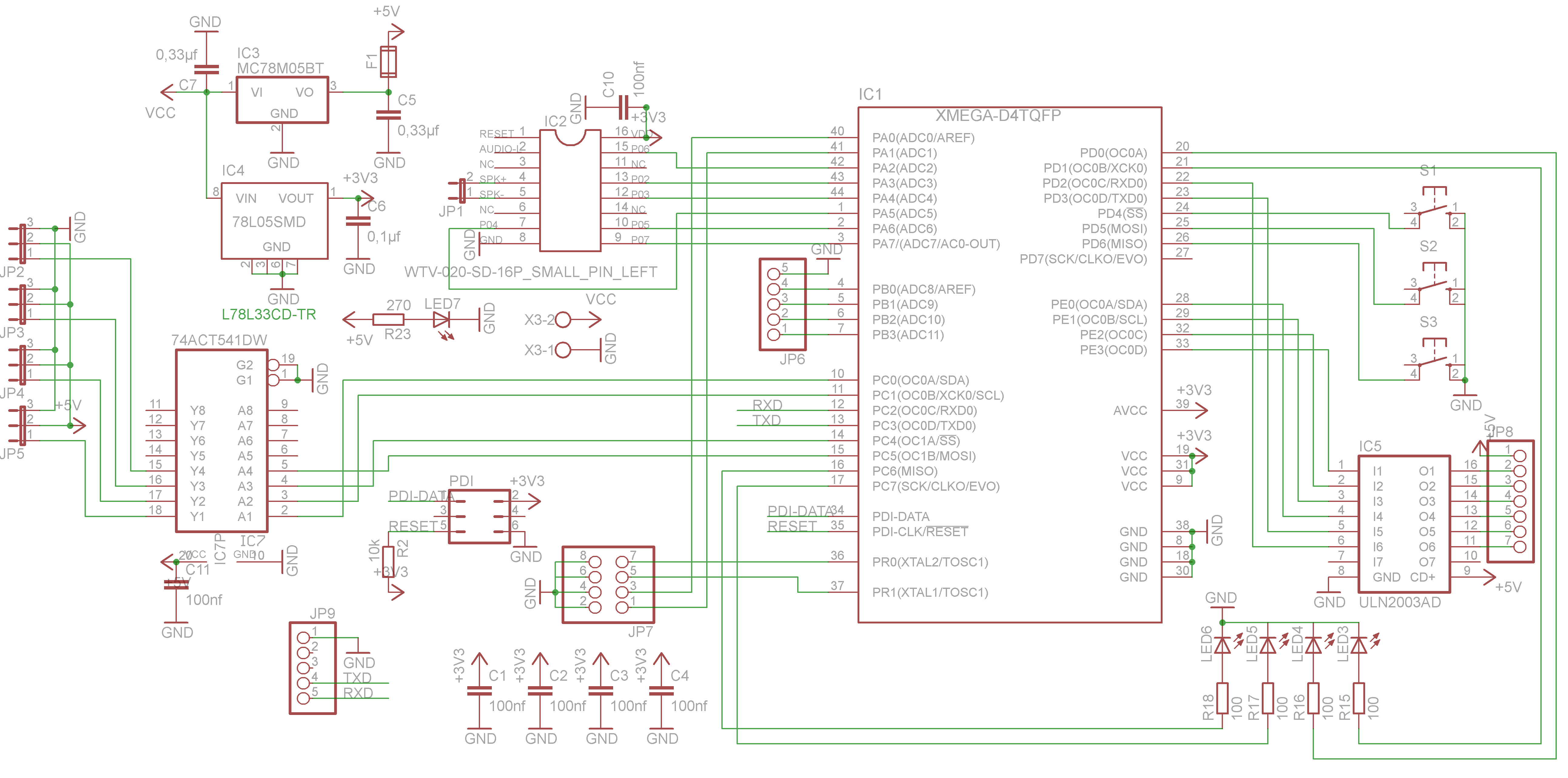

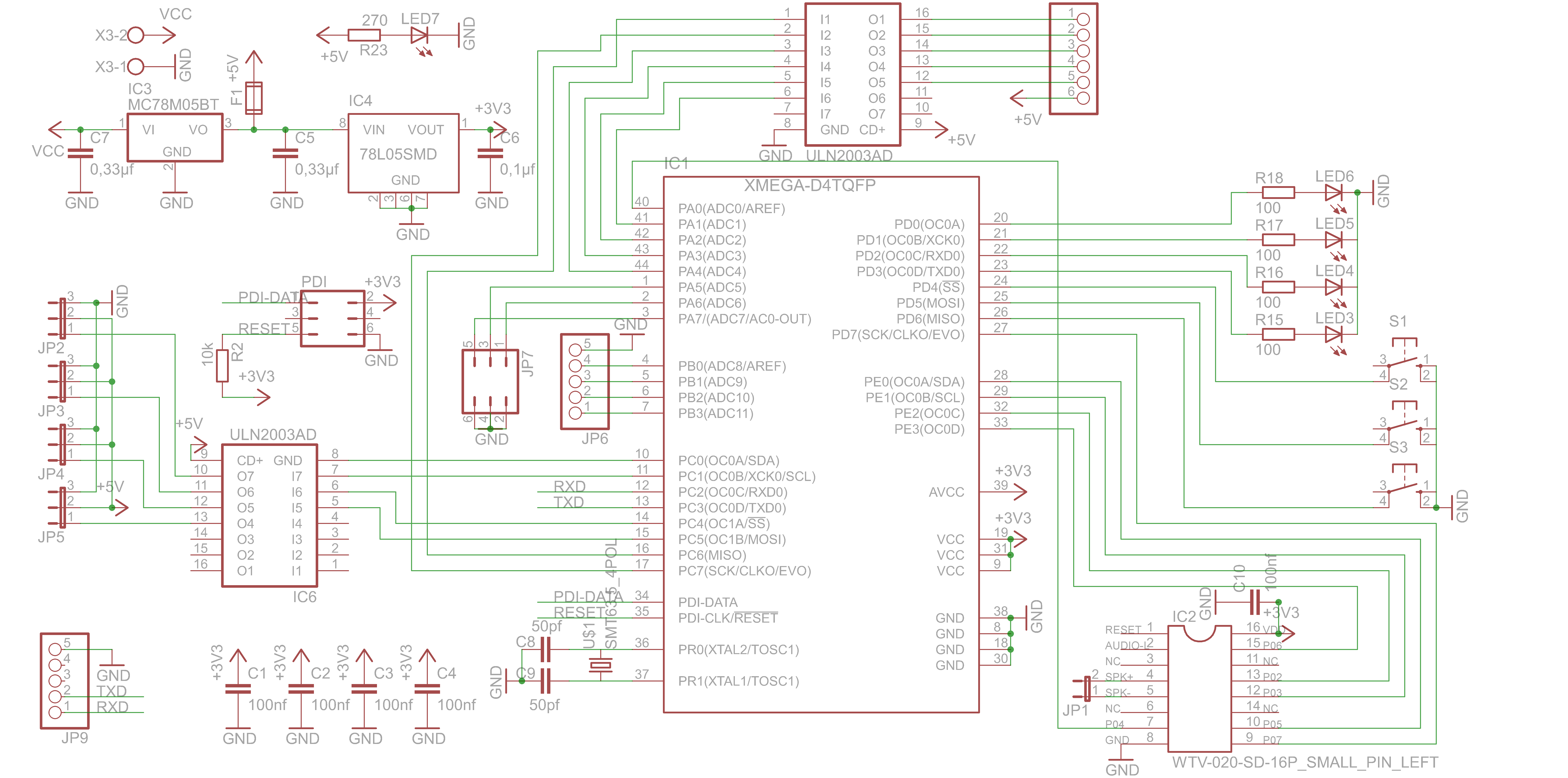

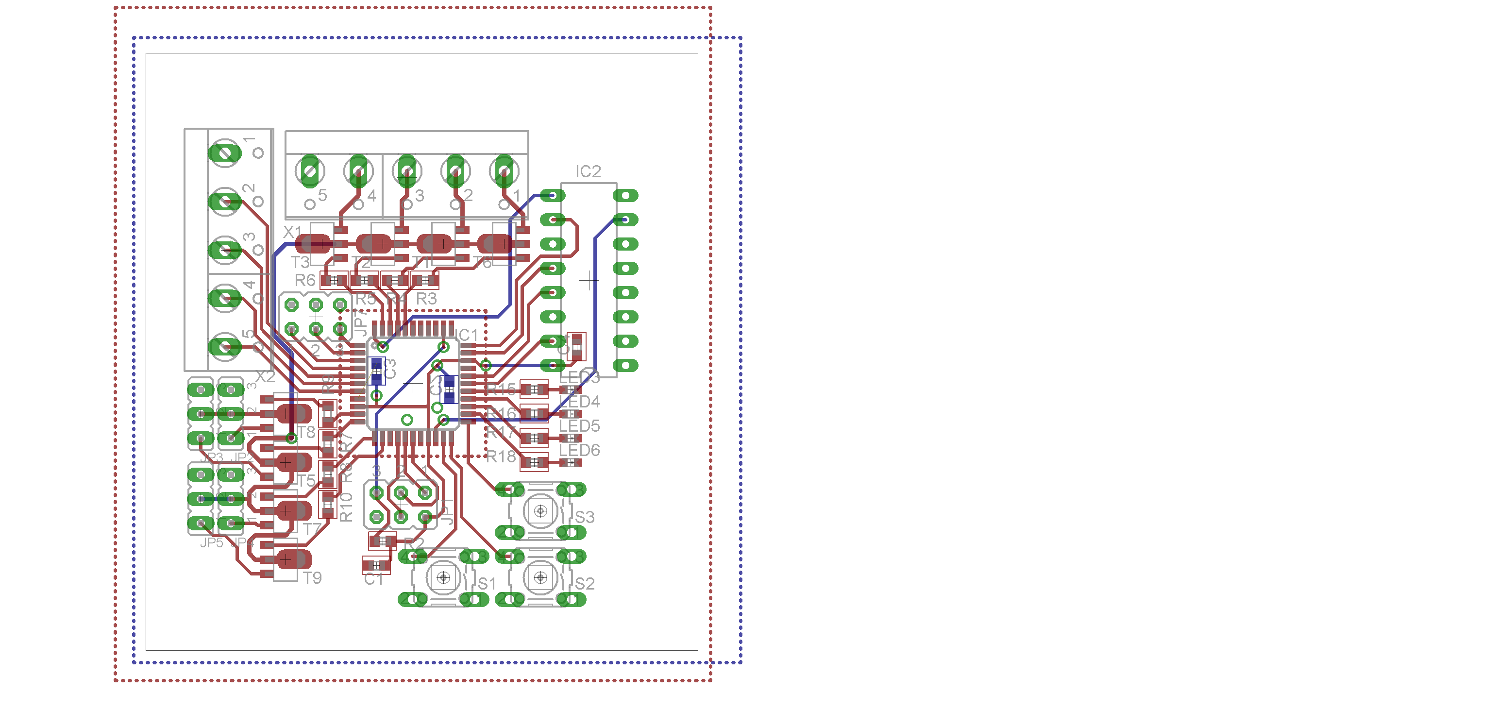

Zur Grafik, immer wenn ich beim Eagle export mit der Auflösung runter
geht wirds total verpixelt, keine Ahnung was Eagle da fürn Mist macht.
Axel R. schrieb:
> Bist Du Dir sicher, das Du bei einer Modelleisenbahnsteuerung
> tatsächlich auf die Leistungsfähigkeit eines XMEGAs angewiesen bist? Ich
> frag ja nur...
Ich kenn kein anderen AVR der mir so viele PWM-Kanäle zur Verfügung
stellt, außerdem dient das etwas dem Erfahrungen sammeln mit den XMEGAs.
Ich hab jetzt noch den zweiten Spannungsregler drauf gepackt, Plan im
Anhang.
Was noch fehlt sind wahrscheinlich noch ein paar Cs bzw Elkos zum
glätten eventueller "dreckiger" Versorgungsspannung.
Kann mir da vlt jemand nen Tipp geben?
von Basti M. (counterfeiter)
Dann schließ den XMega doch mal so an, dass man ihn auch Programmieren
kann...
Über PDI... aber nicht über ISP...
Hast du dafür überhaupt einen Programmer?

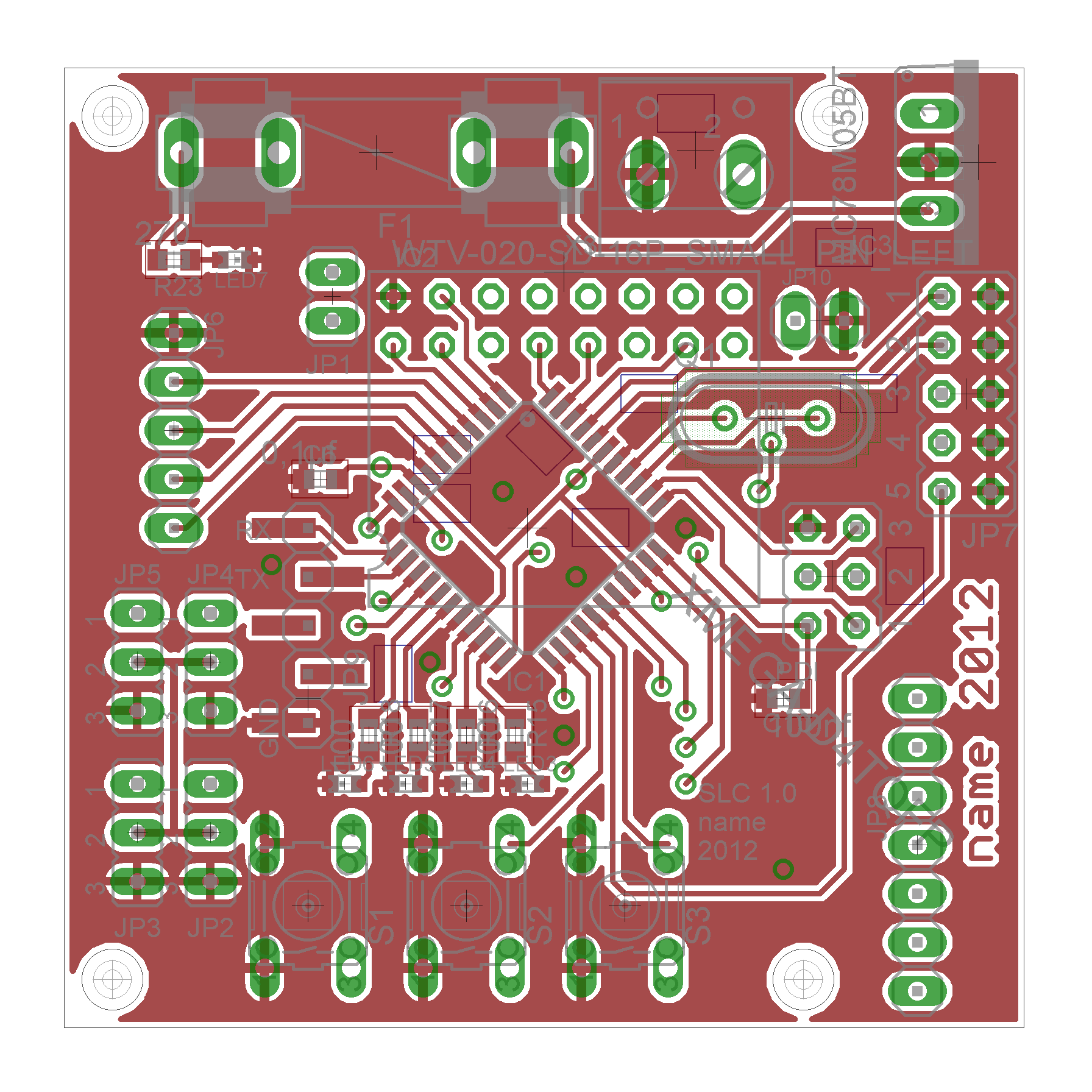

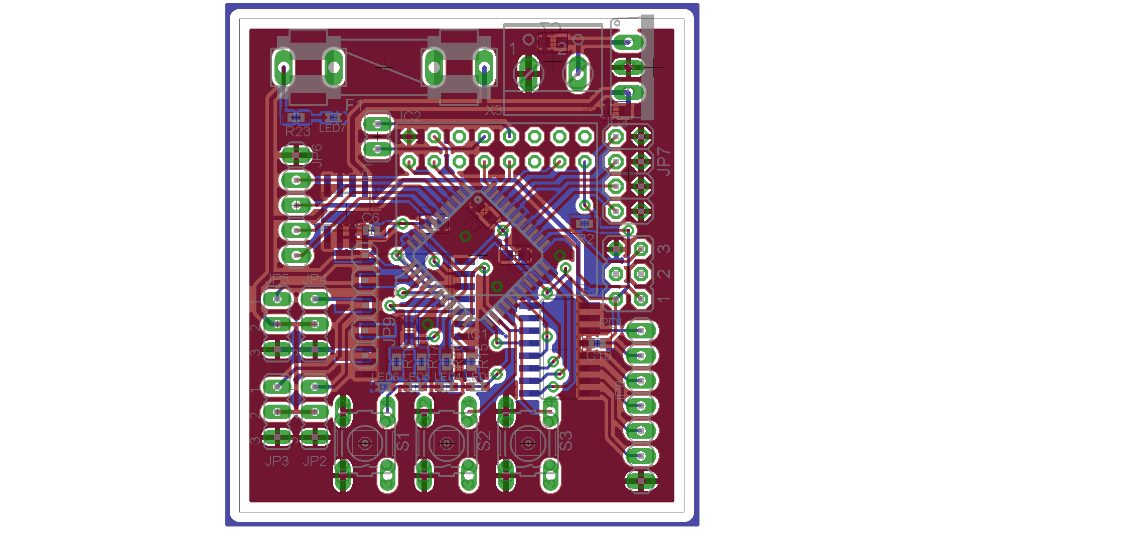

Danke Sebastian für den PDI Hinweis!
Ich hab nen mkII ISP, der kann das (gut dass ich damals was gescheites
gekauft hab und nich son China Müll, dann bräucht ich jetzt nen neuen
Programmer)
Den Schaltplan hab ich jetzt noch überarbeitet, so dass auch das Layout
übersichtlicher wird.
Hinzugekommen ist ein Quarz, der aber erstmal nich bestückt werden soll.
Vlt kann da ja mal jemand drüber schauen und sagen was noch fehlt, und
was man besser machen kann/soll

schon angesprochen hat. Wie bist du auf die 68 Ohm Widerstände gekommen?
von holger (Gast)
>Bleibt noch die Geschichte offen mit den Basiswiderständen, was holger
Es bleibt auch noch offen wie die +5V Labels an die Kollektoren
von T9, T7 und T5 kommen. Bei T8 ist keins, aber ich vermute
der hängt mit dem Kollektor auch an +5V.
Die hängen doch alle am +5V Netz. Wahrscheinlich eine
Folge der Schaltungsänderung.
Ich würde da ganz schnell mal nachsehen ob da nicht eine
Verbindung besteht. Das sieht ja nach Eagle aus.
Also einfach mal oben in die Kommandozeile
show +5V
eingeben.
Wenn die Leitungen am Kollektor hell aufleuchten ist
da ein Kurzschluss.
Ich hab angenommen die +5V Netlabels gehören zu den Pfeilen nach oben,
denn wenn man den ganz links mit dazuzählt sind es 4 für 4 Transistoren.
Aber in dem Layout sollte man das auf jeden fall überprüfen, da gebe ich
holger recht.
von holger (Gast)
Oh shit, da hast du jetzt wahrscheinlich recht.
Ich nehm alles zurück und behaupte das Gegenteil;)
Also mit den Transistoren ist alles OK, das sieht nur so aus wenn man
hier im Forum das Bild mit der Lightbox anschaut, wenn man
Rechtsklick->Bild öffnen macht ist alles OK.
Trotzdem danke für den Hinweis.
Aber noch was anderes, was empfehlt ihr denn für
Glättungskondensatoren/Elkos? Also was für Werte?
DU willst ernsthaft eine Platine für eine Schaltung entwickeln, die du
noch nicht getestet hast?
Dann richte dir schon mal ein Rev.1-Verzeichnis ein...
Diese Beiträge liebe ich ...
Ich hab jetzt mit LTSpice die Transisotrsachen mal Emuliert, soweit so
gut.
Beide Schaltungen gehen (die Basis-Widerstände werd ich nacher mal
richtig berechnen).
Nur was mich stört ist das dabei das Signal invertiert wird.
Hat da jemand ne Idee um mit 5V mit 3,3V Steuerspannung zu schalten ohne
dass das Signal invertiert wird, und das am besten mit möglichst wenig
Bauteilen?
Ich steh da einfach aufm Schlauch.
David
von Michael S. (rbs_phoenix)
Eine Idee wäre ein 74HCTxx ... Ein 4fach Oder, 4Fach UND oder 4Fach
nichtinvertierender Buffer. Wie im Artikel steht, kannst du die an 5V
hängen, erkennen tut er ein High aber schon ab 2,2V oder so. D.H. du
hast den IC, gehst mit 3V3 drauf und 5V kommen hinten raus. Dann hast du
ein IC, und sparst dir die R's und Transistoren usw. und hast keine
Invertierung.
> Bauteilen?
Der uC macht das fuer dich wenn du willst. Ueber sowas wuerde ich nicht
nachdenken sondern in Software invertieren. Wo liegt das Problem?
In deinem Fall, wenn vorhanden, SMD, sprich SOIC. Mindestens 4xODER,
4xNAND oder 4 Buffer. Dann am besten, wo der Ausgang gegenüber vom
Eingang ist, da dann das Layout einfacher wird. Da sollte nicht mehr
sooo viel über sein.

Das ist das richtige um die Servos anzusteuern, aber was nehm ich um T1,
T2, T3 und T6 durch ein Bauteil zu ersetzen?
Irgendeinen starken LED-Treiber?
Nur was für einen?
Gibt es hier keinen Artikel der für solche Aufgaben irgendwelche
Standardbauteile aufzählt, falls ihr versteht was ich mein.
von holger (Gast)
>Nur was für einen?
ULN2803
>74hc540 ist dein Freund
Ich würd ja was mit HCT nehmen.
> gut.
Fein. Was man nicht alles simulieren kann.
Ich habe die Sache gerade mit dem ATMega88 (lag gerade rum) und ein paar
Servos (einer ca. 30 Jahre alt, einer etwas jünger und ein aktueller)
getestet:
Dazu habe ich die VTarget des STK500 auf 3,3V runtergeschraubt und die
Servos mit 5V aus einem Labornetzteil versorgt.
Die Dinger liefen problemlos.
Du kannst dir also die Servo-Treiberschaltung mit den Transistoren
sparen.
(Zumindest würde ich das machen....)
> Nur was für einen?
Welchen Strom erwartest du bei den LEDs?
Low-Current-LEDs sollte auch ein Xmega ohne weiteren Verstärker treiben
können.
Wow vielen vielen Dank, das ging ja wieder schnell :)
@STK-500 Besitzer:
Cool, danke fürs probieren, aber ich geh da doch lieber auf Nummer
sicher, weil ich eben nicht weis was bereits für Servos verbaut sind ;)
Ich treib die Servoausgänge jetzt einfach auch mit nem ULN2003:
http://de.rs-online.com/web/p/darlington-transistor/6658696/
Passt die Beschaltung von den teilen so, und nehmen die auch 3,3v als
high am Eingang und können 5V schalten so wie ich das gemacht hab.
Aus dem Datenblatt werd ich da einfacht nicht schlau.
Ich wollte die Ausgänge eigentlich nicht nur auf LEDs festlegen, sondern
eigentlich für "ordentlich" Strom, sprich etwa 1A, um bei andere
Verwendung das Board auch mal was anderes anhängen zu können.
Der ULN2802 den ich verlinkt hab schafft insgesamt nur 0,5A
Gibts denn da auch stärkere, ich find jedenfalls keine, bzw. nicht so
recht nach was man da suchen muss.
Der Schaltplan sollte so langsam mal passen, vlt kann sich da ja noch
jemand dazu äußern :)
David
Abgesehen davon, das er oversized ist und auch invertiert, ... warum? Du
hast doch da schon den nichtinvertierenden Buffer 74HCT541 gehabt, warum
willst du von dem meiner Meinung nach idealsten Bauteil weg?
http://de.rs-online.com/web/p/buffer-line-driver/6711857/
1A?? Was zur Hölle willst du denn damit schalten? Das sind insgesamt 4A!
Willst du eine echte Bahnübergang-Lampe an und ausmachen? Dann muss ich
dir sagen, dass das nichts wird mit 5V. Ein 5V-Relais zieht bei weitem
nicht 500mA. Sollte etwas wirklich soviel Strom brauchen, würde ich es
damit machen. Mir ist allerdings rätselhaft was das sein soll. Bedenke,
dass sich bei deinem Ursprünglichen Design bei 4A deine Leiterbahnen
sehr schnell verabschieden.
Mir ist noch aufgefallen, dass du hinter dem 7805 noch ein 78L05
geschaltet hast. Der gibt dir aber keine 5V und auch keine 3.3V raus.
von Helmut L. (helmi1)
> geschaltet hast.
Und auch noch eine Sicherung F1 drin hast. Die ist mehr als fluessig...
Wurden Pull-Up Widerstände bei den Tastern S1,S2 und S3 schon erwähnt?
Das ist nur Falsch beschriftet, weil das 78L05 Package das gleiche wie
vom L78L33CD-TR ist (http://de.rs-online.com/web/p/products/6869486/)
Der macht 3,3V.
Jetzt hab ich nochmal ne neue Version gemacht, mit 74HCT541, geändertem
Plan, und deutlich verbessertem Layout.
Wenn vor allem zu dem Mal jemand was sagen könnte.
Und noch was, ich hab vor den µC mit dem internen Takt zu betreiben, das
sollte doch für 4 Servos und bischen LEDs blinken mit den Timern reichen
oder?
Zu den Pullups, die gibs intern ;)
> Der macht 3,3V.
Noe macht er nicht. Lies das Datenblatt! Dort steht was von mindestens
5.3V Eingangspannung.
von Dietrich L. (dietrichl)
David .. schrieb:
> mit 74HCT541
Bei CMOS darf man keine Eingänge offen lassen - auch unbenutzte nicht:
also z.B. an GND legen.
Pin 1 und 19 (/G1 und /G2) müssen an GND.
Gruß Dietrich
Was mir noch auffällt ist, dass der 74HCT541 keinen Abblock-C hat.
Und der Stecker/Buchse der zum ULN2003 geht hat zusätzlich zu den 8
Leitungen noch eine Masse. Kann schon hilfreich sein, um das gleiche
Potential zu haben, doch dann brauchst du für alles, das du dahinter
schaltest noch ein Netzteil um die Spannung zu haben. Der ULN schaltet
ja zur Masse. Das heißt, für ein 5V Relais zum Beispiel: 5V ->
Relais-Spule -> Buchse -> Kabel -> Buchse -> ULN -> Masse. Deshalb würde
ich die 5V (ggf auch die 3V3) auch noch auf den Stecker/Buchse legen.
Auch wichtig!
Danke für den Hinweis, hängt jetzt an VCC, also der eigentlichen
Eingangsspannung.
Auch hier wieder ein Danke!
Mal noch ne andere Frage, wozu sind G1 und G2 gut?
erledigt
Das mit dem GND hatt ich ganz vergessen, ist erledigt, und auch hier
nochmal Danke!
Im Anhang die neuste Version, ich glaub langsam wird das ziemlich
perfekt :D
Dann schau doch mal ins Datenblatt!
Gruß Dietrich
(Zum Ein-/Ausschalten der Tri-State-Funktion der Ausgänge)
PS: Die Eingänge A5...A8 hängen immer noch in der Luft!
(Hinweis: mit den offenen Eingängen funktioniert das IC zwar, aber Du
hast einen unkontrollierten höheren Stromverbrauch).
> Eingangsspannung.
Du kommst dann auch noch mit der maximalen Verlustleistung des Reglers
klar?
Die Sicherung F1 ist wie schon mal gesagt ueberfluessig. Der 78M05
schuetzt sich schon selber gegen Kurzschluss.
4 Servos können (müssen aber nicht) ziemlich ordentlich Strom ziehen,
und die Sicherung soll dann eben raus springen.
Sorry, hab das vorhin falsch verstanden gehabt, aber jetzt sollts passen
> klar?
Eigentlich schon, maximale Eingangsspannung wird 12V sein, und Strom
wird auf der 3,3V Seite ja fast keiner verbraucht, von den vier LEDs ist
gleichzeitig maximal eine an, das sind aller höchstens 20mA wenn ich sie
mit maximaler Helligkeit betreiben würde.
Und Ansonsten braucht da ja kaum was Strom, der µc paar mA, die Treibe
paar mA und das wars dann ja auch schon.
Oder überseh ich da was?
So, ich hab die Schaltung jetzt so angepasst dass die quasi perfekt auf
die Platine passt :)
Vlt kann mal jemand dass layout auf grobe Schnitzer anschauen, DRC is
ok, und auch sonst schauts glaub ganz gut aus.
Noch ne Frage, sind zwei Dioden in der Zuleitung vor den
Spannungsreglern sinnvoll um zu verhindern das verpolt wird?
