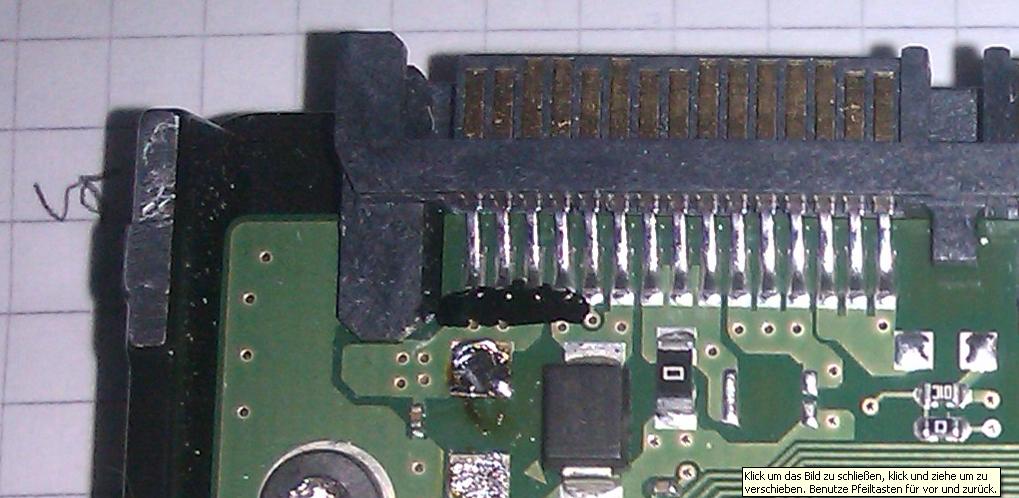

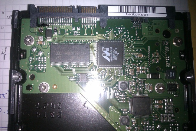

Hallo Leute, bei mir hat sich eine Festplatte verabschiedet indem sie sich einfach nicht mehr bemerkbar gemacht hat. Habe die Platte ausgebaut und habe bemerkt dass eine Diode (meine Vermutung dass es eine Diode ist) sehr heiss wird wenn ich die Platte einschalte. Die defekte Diode befand sich oben links genauch neben dem Schwarzen SMD bauteil wo sich die Anschlusspins der Spannungsverorgung befindet. Da ich mich nicht mit Dioden auskenne wollte ich die Experten fragen um was füer eine Diode es sich handeln kann? Ich möchte so eine Diode, oder eine ähnliche, bei Conrad, Reichelt oder wenn nötig bei Farnell besorgen damit die Platte wieder geht. Über Links oder die Artikelnummern des empfohlenen Bauteils (Diode) werden dankend angenommen.

Ein Foto der Diode wäre deutlich sinnvoller als ein zu großes (Bildformate) Foto der Festplatte... Könnte nur eine Diode gegen Überspannung/Falschpolung sein, dann sollte es testweise auch ohne gehen.
Ich habe versucht eine Nahaufnahme von dem defekten Bauteil zu machen, konnte kein gutes Bild machen da in erster Linie die Beschriftung nicht mal mit dem blosen Auge zu lesen ist sonst hätte ich ein bild davon. Und testweise die Platte nochmal dranhängen ist mir zu riskant, das es kein "UNDO" gibt :)
T. K. schrieb: > Ich habe versucht eine Nahaufnahme von dem defekten Bauteil zu machen, > konnte kein gutes Bild machen da in erster Linie die Beschriftung nicht > mal mit dem blosen Auge zu lesen ist sonst hätte ich ein bild davon. Fotografie die Diode mal schräg von oben aus verschiedenen Winkeln mit Fotolicht/Blitz. Selbst mit meinem Handy kriege ich so oft gescheite Bilder von der Beschriftung, welche man sonst mit bloßem Auge kaum lesen kann. Dabei muss man auch nicht zu nah ran an das Bauteil, ~20cm Entfernung reichen oft schon. Anschließend noch das Bild so beschneiden, dass nur das Bauteil zu sehen ist und fertig.

@Daniel: ich weis was du meinst. Ich habe es von verschiedenen Winkeln und Beleuchtungen versucht. Alles was ich bekomme sind die leicht grauen Flecken von dem ich nicht schlauer werde. @oszi40: Es handelt sich hier um eine SATA-Festplatte (mir gehts nur ums Prinzip damit alles seine Richtigkeit hat). Laut dem WIKI http://en.wikipedia.org/wiki/SATA liefert das gelbe Stromkabel wie bekannt 12V weis nur ned wie stark der Strom (Ampere) ist. Danach müsste man doch eine passende Diode finden oder nicht?
#2741987
Eine Schutzdiode geht nicht aus Spaß kaputt. Finde erst die Ursache. Entweder zu hohe Spannung oder vepolte Stecker??
T. K. schrieb: > Danach müsste man doch eine passende Diode finden oder nicht? Nein, da die Diode hier eine ganz andere Aufgabe hat. Das ist eine Schutzdiode, die bei Überschreiten der zulässigen Spannung einen Kurzschluss verursachen soll. Wenn die Diode heiß wird, macht sie genau das, weil die Spannung (irgendwann vorher) mal überschritten wurde. Lass mich raten: USB-Gehäuse, falsches Netzteil?

@oszi40 : Bei genaueren nachfragen bei meinem Bruder, hat er die Festplatte mit einem Fesplatten Adapter + polbaren Steckernetzteil (wo die Polung falsch war) angeschlossen und es dauerte nicht lange bis er was komisches roch und dann sofort die platten vom Netz genommen hatte. Also ein Polfehler.
#2742046
T. K. schrieb: > Also ein Polfehler. Nord- und Südpol vertauscht. SCNR Wenn das Netzteil schwach genug war hat die Diode ihr Leben für das der Festplatte gelassen. Diode auslöten (bereits erledigt), NETZTEIL PRÜFEN (Spannung+Polung, ruhig doppelt und dreifach) und testweise mal anschließen. Wenn die Festplatte dann wieder funktioniert Diode ersetzen und was gelernt haben.

bla schrieb: > Wie kommt es eigentlich dass die Hersteller diese Diode noch nicht > wegrationalisiert haben? Gäbe 0,2Ct weniger pro Festplatte und mehr > Umsatz... Diese Dioden sind nicht speziell gegen Verpolung oder falsche Netzteile drin, sondern schützen vor Transienten; dann normalerweise ohne Rauchabgabe. Grad USB-Netzteile sind nicht immer von höchster Qualität, selbst wenn Polung und Spannung stimmen. Ausfälle von Platten werden oft unter "Scheiss Seagate/WD/... - nie wieder DIE" abgebucht. Wenn man also mit einer Diode ein paar Ausfälle vermeiden kann, dann ist der Vorteil möglicherweise diese 0,2ct wert.

Das wird eine 13V Transildiode (Unipolar) sein. Wenn er sie verpolt hat können die anderen Bauteile (hinter der Diode) trotzdem hin sein.
