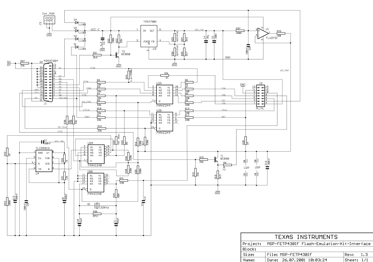

von heinz-m (Gast)
Ja, schon, denn das Ding enthält gemäß Schaltplan einen Spannungsregler
(TPS77030), der 3V an JTAG Pin 2 zur Verfügung stellt.

von Heinz M. (heinz-m)
Rufus Τ. Firefly schrieb:
> Und wo soll die Spannung herkommen, die diesem Spannungsregler zugeführt
> wird?
Gemäß Schaltplan des Adapters (siehe
http://www.olimex.com/dev/images/msp430-jtag-d-sch.gif) wird die
Spannung von Pin 1, Pin 6 und Pin 9 bezogen - so verstehe ich das
zumindest.

von Jörg S. (joerg-s)
> wird?
> Ein Parallelport liefert die nicht.
Augenscheinlich schon, da ich auch schon jahrelang so MSPs programmiert
habe.

Habe dann auch mal mit einem Testprogramm die Datenleitungen auf High
und Low gelegt und die Ausgangsspannungen nachgemessen.
Gemäß Schaltplan müsste nach meinem Verständnis ja folgende Koppelung
gelten:
D0->TDI
D1->TMS
D2->TCK
D3->TCLK
/CE->RST
Die Ausgänge schwanken dann zwar um ca. 0,3V in Abhängigkeit vom Pegel
des Parallelports, aber auf 0 gehen sie nicht. Oder müsste ich da einen
Pulldown Widerstand ergänzen um "richtige" Werte zu messen? Wenn ja was
für einen Wert sollte der haben?
Nehme an, dass die Programme das Vorhandensein des Adapters vom Pegel
des Pins 12 (PERROR) abhängig machen, der in Abhängigkeit vom JTAG pin
TD0 gesetzt wird - den könnte ich vielleicht auch nochmal nachmessen...

Warum gibt der Programmer dann überhaupt am VccOut Pin vom JTAG eine
Spannung aus wenn das überhaupt nicht vorgesehen ist?
>/Dann/ funktioniert die Chose.
Die funktioniert auch so. Denn wenn der LPT Port genung Saft hat den
nicht gerade stromsparenden Programmer zu versorgen (und die
entsprechend bestückten Dioden zeigen das es so vorgesehen ist),
reicht's für den MSP allemal.
Christian R. schrieb:
> Wobei man allerdings dazu sagen muss, dass es beim MSP430 sehr wohl aus
> dem Parallelport auch klappt, wenn der noch mit 5V läuft.
Gerade mal nachgemessen. Mein Laptop hat 3,3V LPT. Über die Diode D2
wird der Programmer versorgt. Nach der Diode liegen dann also ~3,0V an.
Die gehen nahezu 1:1 durch den Spannungsregler (U3) auf den Ausgang. Die
Treiber-ICs bekommen ein paar Millivolt weniger ab, da sie noch über den
OP (U1) gepuffert sind.
Man mag es kaum glauben, das funktioniert. Als ob TI es so geplant hätte
