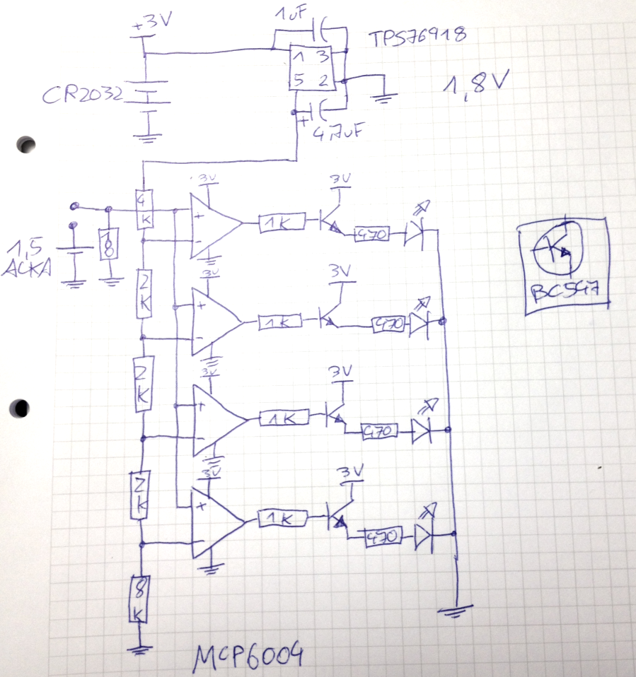

Ich möchte ein kleines Kit machen das mir den Status einer 1,5V Batterie
über 4 LEDs (2 grüne, 1 gelbe, 1 rote) angezeigt wird. Ich habe das wie
im Anhang gelöst und wollte fragen ob das funktioniert und/oder wie ich
verbessern kann/muss :)
Danke im vorraus,
whiterock
PS: Ich bin Anfänger und ob dieses Projekt praktischen Nutzen hat ist
egal, denn es geht mir um den Lernzweck.
von Stephan S. (plonk)
deine Batterien solltest du besser unter Last testen.
Die zig kOhm machen das nur ungenügend.
mfG
EDIT:
das da oben sollte natürlich Mega-Ohm heißen...

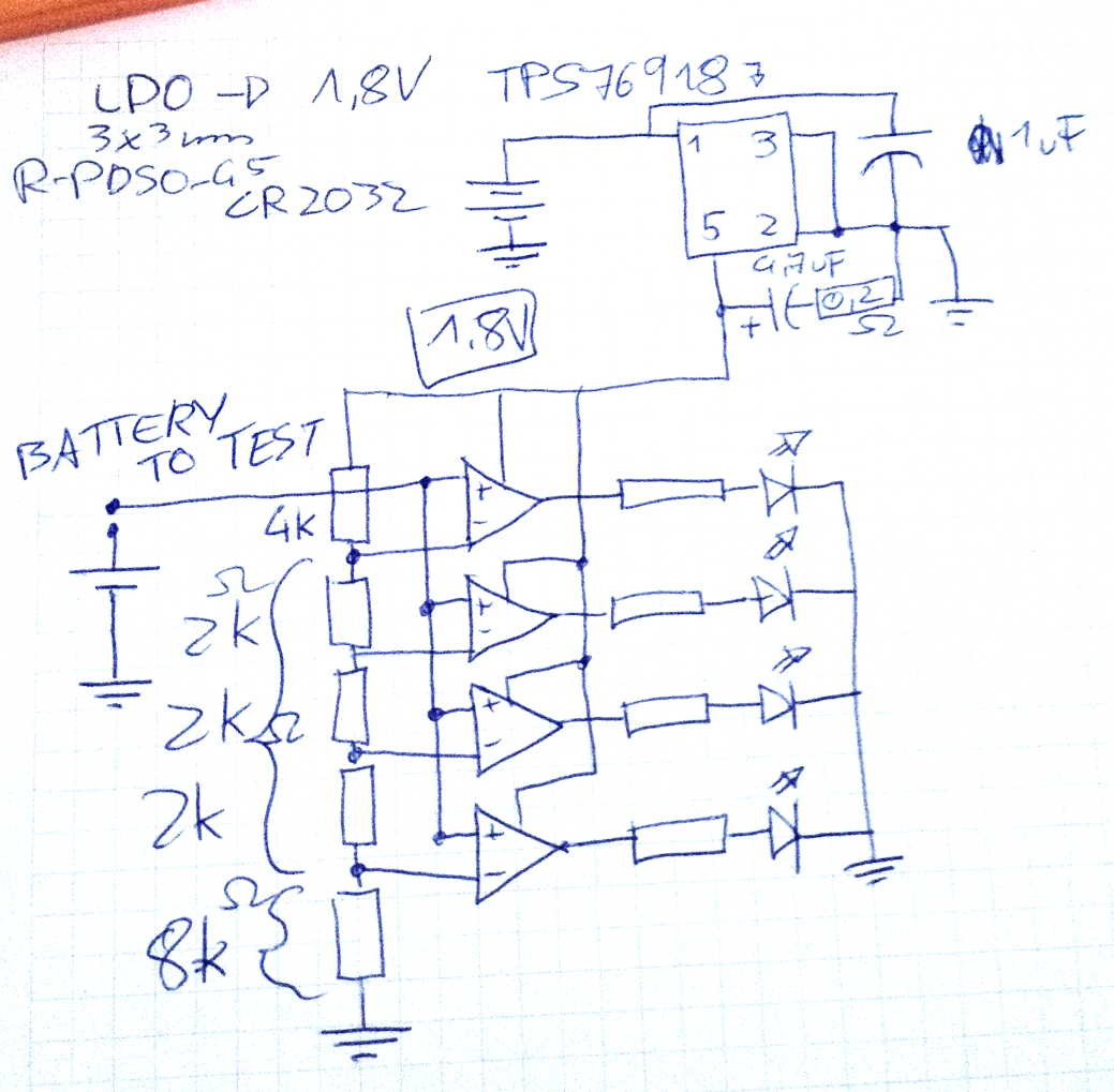

von Alex W. (Firma: coder-avenue) (whiterock)
Danke für die schnelle Antwort,
Die kOhm sind nicht einmal mit der eigentlich zu testenden Batterie
verbunden.
Reicht es 100 Ohm parallel zur "Testbatterie" zu schließen ?
mfg whiterock
von Harald W. (wilhelms)
Alex Weissenfels schrieb:
> Hallo,
Ich kann Die Spannungsquelle für Deine Schaltung nicht richtig
erkennen. Die Schaltung muss m.E. mit mindestens 5V versorgt werden.
Gruss
Harald
von Pink S. (pinkshell)
Die 1,8 Volt reichen nicht für die bunten LEDs. Besser wäre es, die
unstabilisierte Spannung der Knopfzelle zu nehmen, dazu müssten die LED
nach Plus verdrahtet werden, und die Opamps invers schalten.
Die 0,2 Ohm sind der ESR des Kondensators und brauchen nicht extra
bestückt werden.
Dann muss ich wohl den 2,3 V TPS78223 nehmen. Das sollte reichen.
Ansonsten wird die gelbe Led auch zu einer grünen.
> Warum ich eine stabilisierte Spannung will ?
Damit ich eine präzise Messung habe, denn eine CR2032 verändert seine
Spannung mit der Zeit von 3 Volt bis runter zu 2 V. Damit würden sich
auch die Referenzspannungen im Spannungsteiler ändern.
EDIT: Die Leds gehören natürlich anders rum. Ich schäme mich.
mfg Whiterock
Wo brauch ich denn 5V ? Der verwendete Quad-Op-Amp MCP6004 braucht
mindestens 1.8 Volt. Vielleicht bist du vom LM324 ausgegangen, der ja 3
Volt braucht.
Mit diesen Änderungen nun möglich ? :)
Der MCP6004 wird die LEDs nicht direkt treiben können. Bei 1,8 Volt ist
der Kurzschlussstrom am Ausgang nur ein paar mA. Bei einer LED als Last
reduziert sich das auf ein Bruchteil.
Und 1,8 Volt reicht für keine gelbe oder grüne LED, die ich kenne.
Nimm zwei Li-Konpfzellen in Reihe, und stabilisiere nur deine R-Leiter
und lass die Opamps mit der vollen Spannung laufen.
> Volt braucht.
Ich suche nicht immer für jede Anfrage mühsam die Datenblätter
im INet, aber das Kriterium ist hier weniger das IC, sondern
die LEDs. Grüne LEDs brauchen übrigens mehr Spannung als gelbe,
aber selbst rote kannst Du mit 1,8V nicht sicher betreiben.
Gruss
Harald

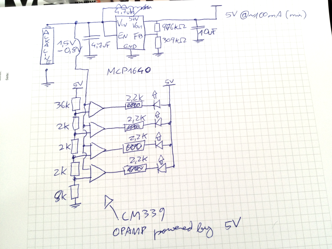

MaWin schrieb:
> Mach's anders.
Im Anhang nun nochmals der neue Schaltplan.
MaWin schrieb:
> Nimm statt dessen einen Step Up Schaltregler wie LTC3429.
Habe einen MCP1640 genommen, weil ich den anderen weder auf distrelec.at
noch bei conrad bekomme und er auch recht teuer ist. Dieser ist außerdem
speziell auf Batterien ausgelegt (siehe Datenblat).
MaWin schrieb:
> Damit als Komparator ein LM339 verwendbar ist, schaltet der die LEDs
> nach Masse, alle LEDs sind also an +5V angeschlossen und gehen über je
> einen  Widerstand zu einem Ausgang des LM339.
Ich hoffe ich habe das richtig verstanden - siehe Anhang.
Danke im vorraus, ich hoffe jetzt klappt alles ;)
whiterock
